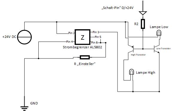

Moin Moin,
ich muss eine recht simple Schaltung umsetzen, brauche aber leider
dennoch Hilfe, da das nicht so wirklich mein Spezialgebiet ist...
Ich habe eine konstante +24V DC Spannung,einen "Schalt-Pin" (variable
masse) und bei bedarf noch einen GND.
Geschalten werden nur zwei Zustände: +~23,9 - ~24 V High und +~0,01 -
~0,03 V Low (So mit Multimeter gemessen).
Max. Strom darf 500mA sein.
Ich würde mit 24V weiter arbeiten, also 24V IN = 24V OUT. Ich möchte
zwei Lichter damit steuern. Jeweils eins von beiden soll bei Low oder
High leuchten. Gleichzeitig möchte ich einen Strombegrenzer nutzen, um
die 500mA sicher einzuhalten.
(https://cdn-reichelt.de/documents/datenblatt/A200/AL5802-DIO.pdf)
Ich bin kein Elektrotechniker, also verzeiht mir bitte meinen
stümperhaften Schaltplan.. Die Transistoren Schaltung habe ich von hier
(https://www.baldengineer.com/low-side-vs-high-side-transistor-switch.html)
Jetzt habe ich vier Fragen...
1. Ist diese Schaltung überhaupt so korrekt bzw. gibt es vielleicht
einen viel einfacheren Weg?
2. Muss ich den Widerstand zum Einstellen des Stroms beim Strombegrenzer
besonders berechnen oder mit der Standardformel? => R = 24V / 0,15
(0,15A weil so maximal im Datenblatt angegeben)
3. Welchen Widerstand nutze ich beim "Schalt-Pin"? In Abhängigkeit vom
Transistor nehme ich an? Also bei zBsp. IC 0,1A => R = 24/0,1 ?
4. Welchen Transistor nutze ich genau? Ich sehe bei Reichelt zbsp. keine
für 24V. Sind das nur max. Spannungen? Dass ich einen NPN und einen PNP
Transistor brauche, habe ich verstanden. (Hoffentlich auch richtig..)
Ich hoffe, es geht wenigstens in die richtige Richtung....
Grüße
Sieht viel zu aufwändig aus, um fehlerfrei zu funktionieren.
> AL5802-DIO.pdf
Dieses mickrige Bauteil verdampft dir beim Einschalten bei diesem Strom
blitzartig.
Zudem sind die 0,15A bei den ABSOLUTE MAXIMUM RATINGS. Das ist der Wert,
von dem man bei den Berechnungen möglichst weit weg bleibt. Denn wenn
man sie überschreitet kann das Bauteil kapuut sein oder sich
anschließend irgendwie seltsam verhalten.
Was ist eine "variable Masse"? Wieviel Strom kann der Schaltpin wohin
schalten? Was sind das für Lampen? Warum meinst du, den Strom begrenzen
zu müssen?
> gibt es vielleicht einen viel einfacheren Weg?
Ich würde glatt drauf wetten... ;-)

von ArnoR (Gast)
Nein, beide Transistoren gehen sofort kaputt.

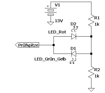

von ArnoR (Gast)
ArnoR schrieb:
> War eine Anzeige für 0V/12V für den KFZ-Bereich.
Hier ist es:
Beitrag "Duo LED Prüfschaltung funktioniert nicht"
von Maximilian W. (maximilian_w348)
ArnoR schrieb:
> Hier ist es:
Danke dir vielmals! :)
Bild 1 ist die Basis für die funktionierende Schaltung des anderen
Threads. Ich hab diese mal "umgebaut" für meine Zwecke. (Bild 2) Die
Vorwiderstände brauch ich in meinem Fall doch nicht, oder? Ich betreibe
an 24V ja 24V LEDs.
Die direkte Verbindung zwischen +24V DC und GND habe ich mal
weggelassen? In Bild 1 verursacht das doch einen Kurzschluss?
EDIT: Hab verstanden warum es kein Kurzschluss gibt^^ Dennoch ist die
Verbindung doch nicht nötig?
Du solltest nur das umbauen oder gar weglassen, von dem du genau
verstanden hast, was es tut.
Ich sehe dank fehlender Vorwiderstände eine blitzschnelle
Siliziumschmelze eintreten.
Merke: zu jeder LED gehört ein Vorwiderstand.
Und wenn es ausnahmsweise mal nicht so ist, dann bestätigt diese
Ausnahme nur die Regel!
> Dennoch ist die Verbindung doch nicht nötig?
Aber sie schadet auch nicht. Und wenn du sie weglässt, dann musst du die
LEDs tauschen. Sonst leuchtet da gar nichts.
Nimm doch einfach ein kleines 24V Relais, das deutlich weniger als 500mA
Erregerstrom benötigt. Da kommt in Sperrrichtung noch eine Diode über
die Spule (siehe 'Freilaufdiode') und mit den Kontakten des Relais
kannst du schalten, was immer du möchtest.

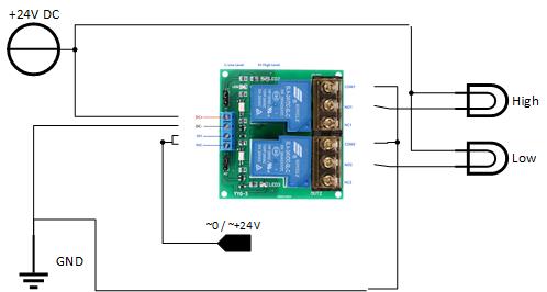

Danke für eure Antworten und Ideen! Ich werde mal den Ansatz mit dem
Relais versuchen.
Ich hab mir mal dieses Relais rausgesucht:
https://www.amazon.de/gp/product/B01K9S6Y16/ref=ox_sc_act_image_3?smid=A26G0JVVDLGRKP&th=1
Technische Daten:
Typ: 2-Kanal
Relais Spannung: 24V
Fördermenge: Im DC 30V 30A oder AC 250V 30A
Ruhestrom: 5mA
Maximaler Strom: 24V: 50mA
Aktuelle auslösen: 5mA
Mein "Schaltplan" ist hoffentlich wenigstens halbwegs lesbar.. Die
Freilaufdiode weiß ich noch nicht recht zu positionieren.. Ich würde mir
die zwischen Dc+ und IN1/2 denken. Ein Relais würde ich mit High
anziehen lassen und das andere mit low.

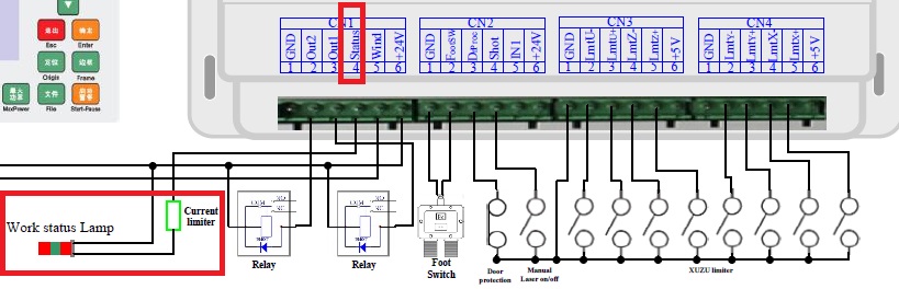

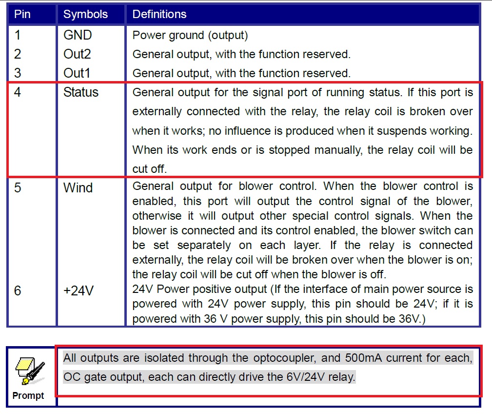

Lothar M. schrieb:
> Gehen wir mal einen Schritt zurück und fassen wir zusammen, was du hast:
> Einen ausgang, der 24V und 0V ausgeben kann.
> Jetzt ist da die grundlegende Frage: kann dieser Ausgang auch bei beiden
> Spannungen belastet werden?
> Oder ist das z.B. ein SPS Ausgang, der zwar super 24V ausgeben, aber
> bei 0V nichts aufnehmen kann, weil einfach der Highside-Schalter
> hochohmig geschaltet wird?
Das Bild vom Controller suggeriert mir persönlich, dass der Ausgang auch
belastet werden kann. Allerdings entnehme ich der Beschreibung, dass
max. 500mA zulässig sind.
von MaWin (Gast)
Deine Lampen werden keine 500mA benötigen.
Es wäre möglich, daß die Lampen weniger Strom ziehen als das Relais.
Und vielleicht sind deine Lampen bloss LED (mit Vorwiderstand für 24V).
Da macht dann eine Stromverstärkung durch ein Relais keinen Sinn.
Finde also nochmal klar und deutlich heraus, welche Ausgänge
(Stromversorgung und Schaltausgang) deine Steuerung wirklich hat.
Laut Artikelbeschreibung verbraten die verwendeten LEDs 2W, also 80mA
bei 24V. Das Relais wäre nur zum Schalten :/
Ich werd mir so eine Leuchte einfach mal bestellen und anschauen.
Vielleicht ist die ja tatsächlich bereits fertig vorbereitet zum
"einfachen anschließen"..

Matthias S. schrieb:
> Es wird mir vermutlich für immer unverständlich bleiben, warum man sowas
> beim Buchhändler kauft :-P
> Aber du brauchst nur ein ganz normales kleines Relais - nichts mit
> Optokoppler, ohne Ruhestrom und ohne alles:
Hauptsächlich wegen dem Firmenkonto :D Aber auch weil ich bei Reichelt
oft nicht so durchblicke als Laie.
Danke dir vielmals für den link :) Werd es nächste Woche mal mit der
einfachsten Lösung probieren und mich bei Bedarf dann in der Komplexität
steigern :)
