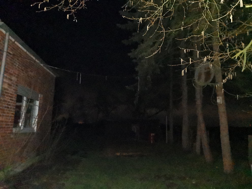

Folgende Situation ist vorhanden (siehe auch den Anhang): Eine Satschüssel ist am Stamm eines Baumes befestigt. Am Mast der Schüssel ist ein Kasten in diesem ist der Schirm der Koaxleitung an einer 4mm2 massiv Cu Erdleitung angeschlossen. Die Koaxleitung geht dann als "Freileitung" in das Haus. Die 4mm2 Erdleitung geht vom Kasten am Mast direkt an den Erdungspunkt des Mastes. Dort ist auch eine 16mm2 massiv Cu-Erdleitung zur PAS des Hauses angeschlossen. Die PAS ist außen an der Hauswand. Dort ist auch die eigentliche Erdung (Flachbandstahl aus dem Boden kommend) angeschlossen. Meine Frage: Soweit mir bekannt, muss der Schirm der Koaxleitung auch beim Eintritt in das Haus mit min. 4mm2 geerdet werden. Nun lese ich, Erdschleifen seien zu vermeiden. Das hieße hier also, diese Erdleitung muss vom Hauseintritt der Koaxleitung zurück zum Erdungspunkt am Satmast geführt werden, und ebeb nicht direkt zur (näher gelegenen) PAS. Ist das korrekt? Gruß Martin

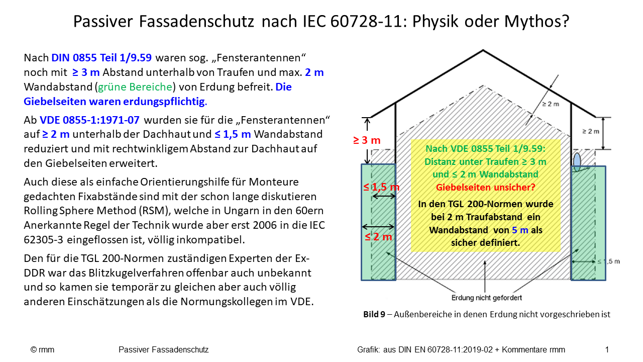

Phasenschieber S. schrieb: > Lies dir dazu diese Seite mal durch: > http://kleiske-it.de/files/vde0855_310108--1-.pdf Schoen, nur sind diese Beispiele nicht mit dem Vorhaben des TEs nicht vergleichbar. Schon diese Freileitung....
Ach watt schrieb: > Schoen, nur sind diese Beispiele nicht mit dem Vorhaben des TEs nicht > vergleichbar. Schon diese Freileitung.... Du hast diese pdf nicht richtig gelesen! Lies nochmal unter "Haupterdungsschiene". Dort ist das Problem des TO genau beschrieben: Martin L. schrieb: > Die 4mm2 Erdleitung geht vom Kasten am Mast direkt an den Erdungspunkt > des Mastes. Dort ist auch eine 16mm2 massiv Cu-Erdleitung zur PAS des > Hauses angeschlossen. Die PAS ist außen an der Hauswand. Dort ist auch > die eigentliche Erdung (Flachbandstahl aus dem Boden kommend) > angeschlossen. Genauso ist es richtig ausgeführt. Der Schirm der Koaxleitung, braucht nur einmal, beim Eintritt ins Haus geerdet zu werden.

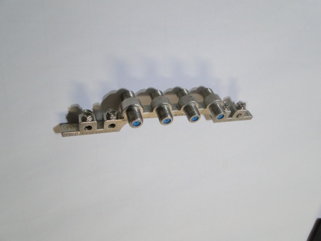

Martin L. schrieb: > Was noch fehlt, ist der PA beim Eintritt in das Haus. Daher die Frage, > ob die 4mm2 von dort zum Mast gehen muss, oder zur HES (oben nannte ich > diese PAS, das ist laut dem pdf nicht korrekt gewesen.). Du verstehst scheinbar etwas nicht richtig. Der Staberder am Mast muss mittels 16mm² zur HES, das ist laut deiner Beschreibung gegeben. Der Mast ist korrekt mittels 4mm² am Staberder geerdet. Soweit alles gut. Die Koaxkabel mit angeschlossenen Receivern, sofern es mehrere gibt, müssen mittels 4mm² am PA angeschlossen sein. Das dient dem Ausgleich von Potentialdifferenzen der verschiedenen Receivern und Ableitung von Ausgleichsstömen. Dazu reicht es, selbige ein einziges Mal zu erden.
Ich habe mal ein Bild hochgeladen, wie solch eine Erdungsschiene für Koax aussieht.
Kannst Du ein Foto von der Montage am Baum machen, mich würde interessieren, wie Du das realisiert hast & wie das aussieht. Danke!
Schüssel am Baum? das würde ich mir nochmal überlegen. Bäume wachsen nicht nur in die Höhe, die drehen sich auch. nicht viel aber zum Herauswandern aus dem "Sat-Strahl" reicht es

Zum Aufstellort: Auf der anderen Seite des Hauses ist der Buchenwald, und genau da ist Süd-Ost. Es gibt leider keinen anderen Platz auf dem Grundstück mit freier Sicht zum Sat. Die Schüssel hängt auf ca. 3m Höhe. Tiefer geht die Schüssel auch nicht, da man sonst unterhalb des Gibels kommt, also keinen Empfang hat. Und wie gesagt, es läuft so seit zwei Jahren. Zum PA: Was immer noch fehlt, ist der PA des Koaxschirmes beim Eintritt in das Haus. Daher die Frage, ob die 4mm2 von dort zum Mast gehen muss, oder zur auf direktem Wege zum HES (oben nannte ich diese PAS, das ist laut dem pdf nicht korrekt gewesen.). Und zweite Frage: Wenn ich die 4mm2 vom PA am Hauseintritt des Koax zum Mast führen müsste, muss oder kann der jetzt vorhandene PA des Koax am Mast entfallen?

es fehlt noch für die Neugierigen das Foto der Befestigung von der Schüssel am Baum
Mach das Ding an den vorderen Giebel und gut ist es. Übrigens, der Satellit ist nicht dort, wo der Spiegel hinzeigt. Sondern am Ausfallwinkel vom LNB.

Wetten, dass es geht! Am Giebel, wo das Dachrinnenrohr runtergeht. Nimm ein ungleichseitiges Schuldreieck. Und schiele über die 30* gen Himmel. Wenn du den Himmel siehst, ist alles gut.
Äußerer und innerer Potenzialausgleich müssen getrennt geführt werden und dürfen sich erst am Fundamenterder bzw. HES treffen. Sonst zieht man sich den Blitz ins Haus. Innen mindestens 4mm², außen mindestens 16 mmm². Innen den Koaxschirm erden. Außen den Mast bzw. Schüssel erden.
