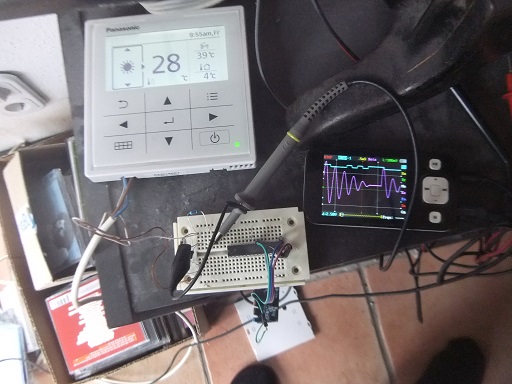

hallo,
habe eine Panasonic-Monoblock-Wärmepumpe. Das Bedienteil ist per
2-Draht/17Volt angeschlossen. Ich vermute, dass die Datenübertragung
ähnlich dem Dali-Bus funktioniert. Ich möchte jetzt zunächst einen
logic-analycer an das 17 Volt Bedienteil anschließen.
Wie filtert man aus den 17Volt die einzelnen high/low-Signale heraus?
Danke für Unterstützung.

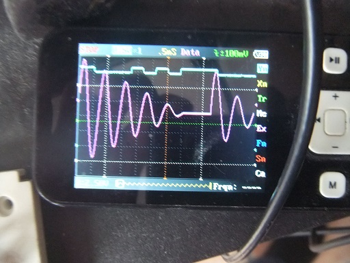

Gast #6143416
TestX schrieb:
> Häng ein oszi dran und guck wie das Signal moduliert wird.
den Gedanken hatte ich gerade auch. Das Signal - türkisfarbene obere
Linie - ist deutlich erkennbar. Angezeigt werden insgesamt 3Volt.
High/low unterscheidet sich dann nur um 0,15Volt.
Soweit - so schlecht, da bin ich dann mit meinen Elektrik-Kenntnissen so
ziemlich am Ende. Wie hole ich diese 0,15Volt aus den 17 Volt heraus?
Gast #6143918
Abtrennen, verstärken, Komparator - aber mir kommt die Sache sehr
merkwürdig vor: warum beschränkt sich da jemand auf eine so geringe
Signalspannung, ganz ohne Not? Es könnten auch genausogut 1,5 V sein.
Georg

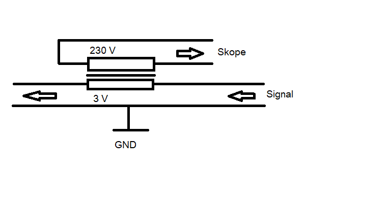

Gast #6147867
"Wie hole ich diese 0,15Volt aus den 17 Volt heraus?"
Am einfachsten mit einen 3V Trafo/Übertrager den Du in die "heiße"
Leitung legst. Dabei aufpassen das der Trafo/Übertrager durch den
Versorgungsstrom nicht in die Sättigung gerät.
Ich kann Das nicht Lesen das Bild ist zu schlecht, welche Frequenz hast
Du gemessen?
Netztrafos funktionieren von ca. 40 bis 1.000 Hz, 100V PA Übertrager von
20 bis 20.000 Hz.
Grüße Löti
