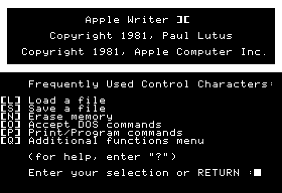

von Christian J. (Gast)
Jörg W. schrieb:
> Bzw. der Editor von Turbo-Pascal.
Der hiess "Applewriter" und war im Paket für UCSD Pascal, von dem ich
nach 35 Jahren die Tastensequenzen noch im Kopf habe, so oft wie ich die
drücken musste. Eine Floppy fiel fast auseinander, so oft wie die
gerödelt hat, da konnte man fast durchgucken so durch war die Scheibe.
360kb.....
Cntrl K-S war Schreiben und Cntrl-K-Q war Editor verlassen. meist wurde
aber Aztec gespielt wenn der Pauker mal raus war.

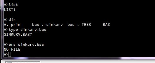

Christian J. schrieb:
> Ohne Verzeichnisse ...grrr.... wie das aussieht, alles
> zusammen geklatscht.
An den user <n> Befehl denken.. hilft beim aufgräumten DIR. ;-)
Ah ja.... mal davon gehört :-)

Es gibt unter CPM Skripte? Vermutlich habe ich da noch einen Bug
gefunden. Unter mbasic gespeicherte Dateien, egal ob als Token
Binärdatei oder als ANSI (save "a:basic.bas",a) sind beim Reboot unter
cp/m weder anzeigbar noch löschbar. Sie werden zwar mit dir angezeigt
aber sind sonst unerreichbar. weder stat, noch type, noch era erkennen
sie als existent.
Ich vermute mal, dass das was mit der Gross/Kleinschreibung zu tun hat.
Musste die Buffer Batterie abklemmen, damit sie weg waren.
TREK.BAS wurde über xmodem eingespielt, das ist sichtbar, ausführbar und
auch löschbar. Die über die mbasic eigenen Funktionen erzeugten Dateien
leider nicht. Sind aber unter mbasic trotzdem wieder ladbar.
> beim Reboot unter cp/m weder anzeigbar noch löschbar.
Unter CP/M gibt es nur ASCII, kein ANSI.
Aber ja, das ist ein bekannter Bug in MBASIC. Der erzeugt ungültige FCBs
und baut damit kaputte Dateinamen. Schreibe alle Dateinamen in
Großbuchstaben, dann geht das.
Bedenke, dass viele Terminals der Frühzeit nur Großbuchstaben kannten.
Gib sie in Großbuchstaben an, dann müsste das funktionieren.

Danke für den Hinweis mit mbasic. Dachte mit schon sowas. open und close
usw. klappen leider auch nicht, da wird ein type mismatsch angezeigt. An
Basic könnte ich mich wieder gewöhnen nach 30 Jahren.>
