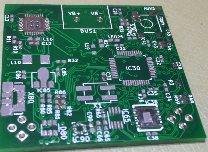

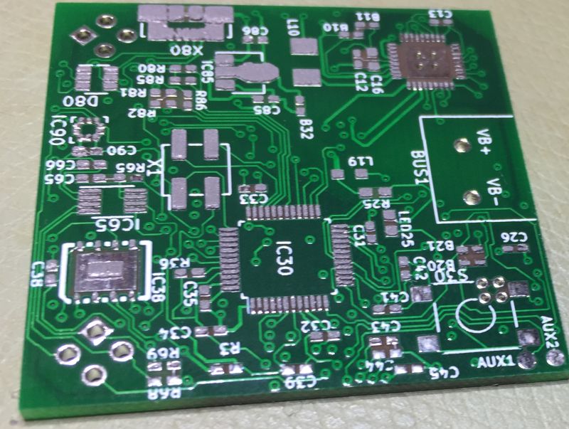

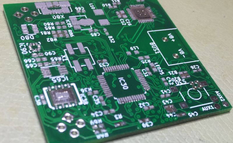

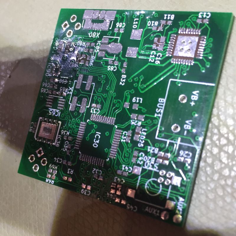

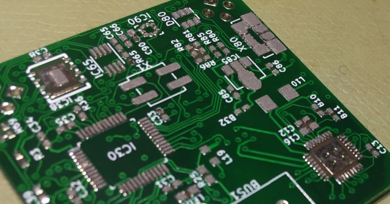

Vorweg: klappt prima, siehe Fotos. TQFP und QFN mit 0,5er-Pitch haben
ein hervorragendes Druckbild, das sich von einem Edelstahl-Stencil kaum
unterscheidet. Wermutstropfen: an der USB-Buchse waren die Stege
ausgerissen, deswegen hat es dort geschmiert. Mit einer neuen Klinge
wäre das vermutlich nicht passiert.

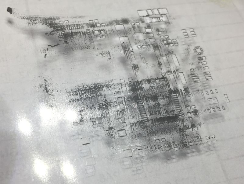

Papier (normales 80g) habe ich auch getestet. Ergebnis war bei mir
indiskutabel, vermutlich ist wegen der Fasern ein so präziser Schnitt
nicht möglich. Bei Preisen von um die 85 Cent je Folie sollte das aber
zu verschmerzen sein. Ich habe diese hier verwendet:
