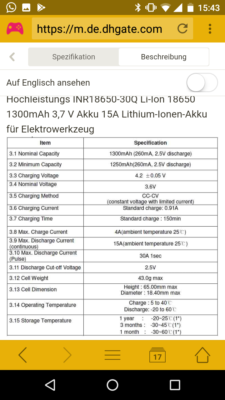

Ich habe hier einen 10,8V 1,3Ah Akkupack von nem Crafttool
Akkuschrauber.
Verbaut sind 3 Samsung INR18650-13Q mit jeweils 1300mAh.
Die Zellen sind hier:
>https://www.akkuservice-krueger.de/Samsung-Li-MNO4-37V-/1300mAh-Rohzelle-max-18A-30mOhm
als End of life gekennzeichnet.
Als Ersatz wird mir da stattdessen LG ICR18650HA1 oder Samsung
INR18650-15M vorgeschlagen.

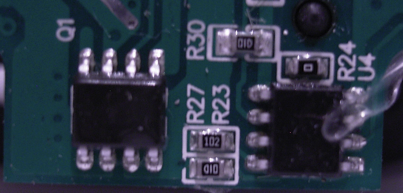

Genialerweise hat die Herstellerbude des BMS alle relevanten
Informationen auf den vorhandenen Chips mit irgendeinem schwarzen
glaenzenden Zeugs uebertuencht.
Das ist auf der zugaenglichen Oberseite der Platine so und mit an
Sicherheit grenzender Wahrscheinlichkeit auch auf der Unterseite.
Die Unterseite wird wegen der Kabellaenge leider auch erst sichtbar,
wenn die Platine von den Zellen getrennt wuerde.
Also was tun?
Laengere Kabel anloeten, die originalen kurzen dabei trennen?
Bliebe dann immer noch das Problem der Identifizierung.

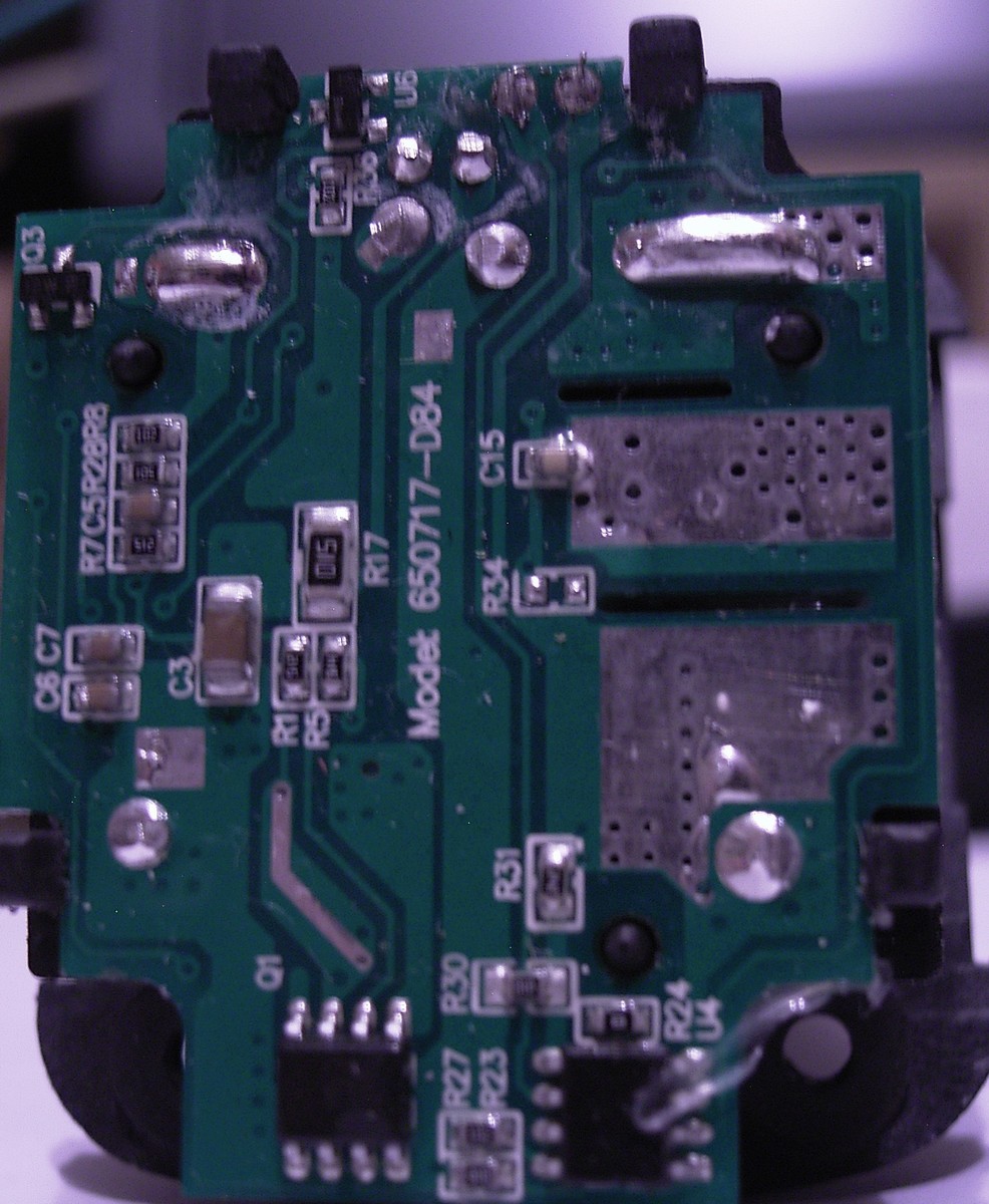

Habe den Pack nun doch vor endgueltiger Abtrennung der Zellen etwas
weiter auseinandergenommen bekommen und muss den Befund revidieren:
Es gibt Abgriffe zwischen zwischen Zelle 1 & 2 und 2 & 3.
Damit findet dann wohl doch ein Balancing statt oder gaebe es eine
andere Erklaerung dafuer?
Einzelspannungen:
1: 0,24V
2: 0,32V
3: 0,21V
Die den Zellen zugewandte Seite der Platine bekomme ich immer noch nicht
zu sehen aber wie erwaehnt: Selbst bei freier Sicht wird da nix an
relevanten Bauteilen zu erkennen sein, Oberseite verkleistert,
Unterseite mit Sicherheit ebenso.

Mit "Abgriff" zwischen den Zellen meinte ich jedoch, dass die Platine
nicht nur mit dem Pluspol von Zelle 1 und dem Minuspol von Zelle 3
verbunden ist.
Bild kann ich spaeter hochladen, komme gerade nicht dazu.
> verbunden ist.
Ja, das ist schon klar. Aber was ändert das für dich? Die Beschaltung
kann dir doch wurscht sein, wenn du sie mit den neuen Zellen genauso
wieder macht.
Brauchst du auch nicht. Ist schon klar, wie das aussieht.
von Dieter (Gast)
Mal einen Screenshot der Daten der Akkus hochgeladen.

von Johannes U. (kampfradler)
Na, ist ein -13Q, kein -30Q.
Aber wenn ich selber bei dhgate nach INR18650-13Q suche, dann kommen
auch jene Spezifikationen wie in Deinem Screenshot.
Wenn die ollen Zellen also 15A maximal liefern konnten, dann bin ich mit
den 25R  und 20A auf der absolut sicheren Seite
