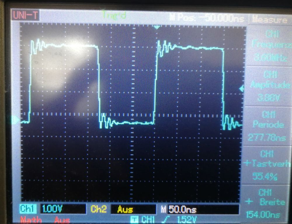

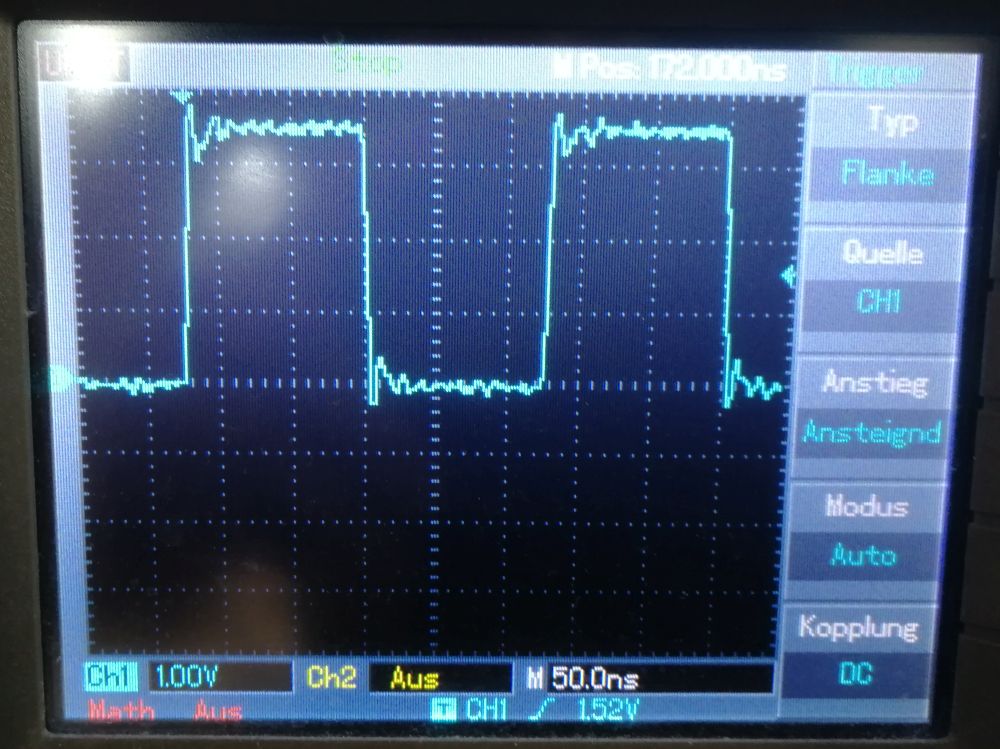

von blu (Gast)
Habs nochmal nachgestellt und die Ergebnisse im Anhang erhalten
Hier der verwendete Code (O3 Speed Optimierung)
#include "stm32f10x_conf.h"
void gpio_initialisierung(void)
    GPIO_InitTypeDef GPIO_InitStructure;
  RCC_APB2PeriphClockCmd(RCC_APB2Periph_GPIOA, ENABLE);
  GPIO_InitStructure.GPIO_Speed = GPIO_Speed_50MHz;
  GPIO_InitStructure.GPIO_Mode  = GPIO_Mode_Out_PP;
  GPIO_InitStructure.GPIO_Pin   = GPIO_Pin_4;
  GPIO_Init(GPIOA, &GPIO_InitStructure);
int main(void)
    gpio_initialisierung();
  while(1)
    GPIOA->ODR &= ~GPIO_Pin_4;

von Ralph S. (jjflash)
... ich bin m Moment nicht zu Hause. Ob du das mit dem Fake glaubst oder
nicht ist unintetessant. Es ist sogar uninteressant ob ichs falsch
programmiert habe oder nicht.
Interessant isr, dass ich auf einem neueren BluePill Board (welches ein
Testprogramm als Fake ausgewiesen hat) und ein anderes Board (welches
lt. Testprogramm kein Fake ist) mit ein und derselben Firmware
unterschiedliche Laufzeiten generiert.
Das Testprogramm auf Fake oder nicht Fake ist hier zu finden:
Beitrag "Re: STM32F103C8T6 - Fälschung von ST bestätigt"
