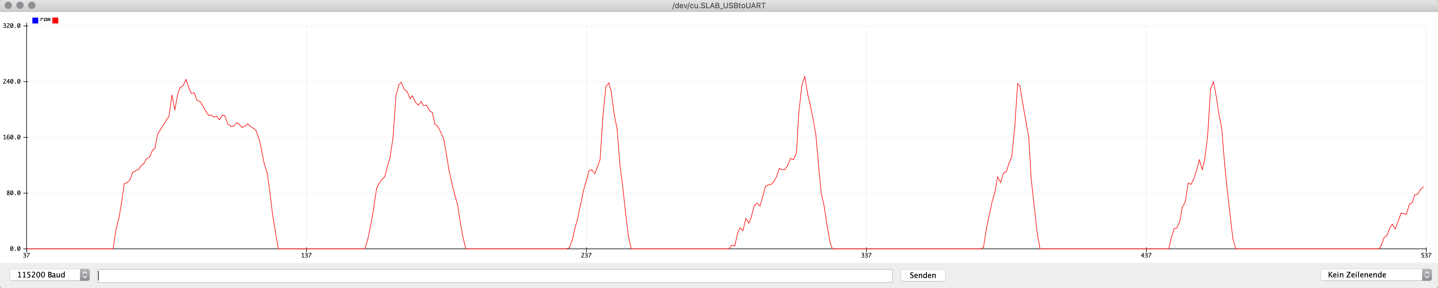

ich möchte mit einem ESP32 einen analogen Messwert erfassen.
Wenn ich den Input mit einem 10k Drehpotentiometer beschalte, dass einen
Spannungsteiler zwischen GND und 3.3V aufspannt, funktioniert das:
Ich messe den erwarteten Zahlenwert zwischen 0 und 4095 je nach Lage des
Potis.
Trivial.
Aber:
Wenn ich den Input Pin ausschließlich über einen 470 Ohm Widerstand
gegen GND beschalte, erhalte ich die im Anhang geplotteten Werte
(Abstand zwischen dne Messwerten: 1 sec):
- es gibt jeweils eine zeitlang (20-30 sec) dauerhaft den erwarteten
Wert 0
- der erhaltene wert steigt auf Werte bis ca 240 an und fällt wieder auf
0 ab (Dauer jeweils 30 - 60 sec).
Woher kommt das und was kann ich dagegen tun?

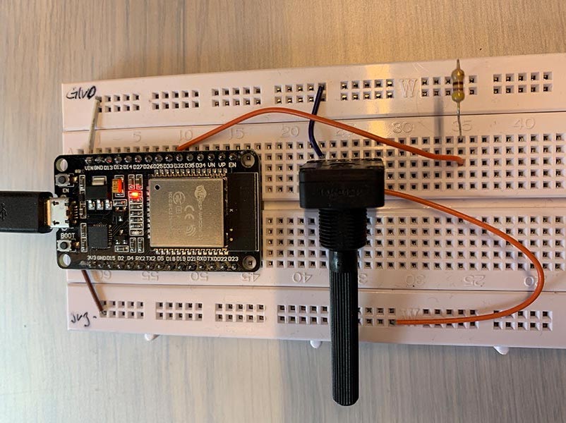

Ich habe ein Modul "NodeMCU 'ESP32" von Joy-IT
http://anleitung.joy-it.net/?goods=nodemcu-esp32
Das wird über USB mit Strom versorgt.
Das ist der selbe USB-Port, über den auch die Arduino-IDE den code
hochlädt,
bzw. die Messwerte über den Seriellen Port ausgelesen werden.
Das Modul steckt auf einem Breadboard.
An das Modul angeschlossen sind:
- der genannte 470 Ohm Widerstand zwischen PIN 33 und dem GND-Pin des
DevModuls
- der 100nF Ladekondensator zwischen PIN 33 und GND (den kann ich
weglassen, da ändert sich nix)

Die Frage ist nur, was da getan werden kann.
Die Schaltung steckt auf einem Steckbrett (siehe Foto).
Ich habe alle Verbindungen mehrfach neu gesteckt.
Es sind ja nicht viele: nur der Widerstand und zwei Drahtbrücken.
Lothar M. schrieb:
> Dann nimm mal deine "Potilösung", stell das Poti "unten" auf 470 Ohm ein
> und lass den "oberen" 3,3V Anschluss offen:
> Was passiert?
Alles klar - Problem gefunden:
Die Versorgungsleitungen am Rand des Steckbrettes sind in der Mitte
unterbrochen.
(In dem Foto der Schaltung ist an den Stellen ein "W" im Brett zu
sehen.)
D.h. der Widerstand war nicht mit GND verbunden.
Der IO-Pin war also letztlich offen.
Anfängerfehler.
Vielen Dank allen Beteiligten.
Ich finde es dennoch spannend, dass da an einem offenen ADC-Eingang so
ein Verlauf erscheint.
Also nicht irgendwelche Zufallswerte, sondern eben sowas wie ein Signal,
das langsam ansteigt und auch zeitweise (10-20 sec) ganz auf 0 liegt.
Lässt sich sowas erklären?
Ja klar!
Ein offener Eingang ist eine Antenne, welche jeden Dreck, den das
Universum von sich gibt, einsammelt und an deine Auswertungseinheit
weiter gibt.
Wo das Signal her kommt, und wie es aussieht, ist dabei total
uninteressant.
Dreck ist Dreck, und bleibt Dreck.
Kommt vom Funksignal.
Offene Leitungen empfangen Funksignale und in Kombination mit den ESD
Schutzdioden im Eingang des Mikrocontrollers hast du einen
Gleichrichtenden Effekt, daher positive Messwerte.
Wenn du das mal mit einem empfindlichen Mikrofon-Verstärker machst
kannst du auf diese Art mit etwas Glück einen Radiosender empfangen.
Bin zwar jetzt auch zu spät, aber genau diesen Effekt hatte ich bei
Arduino auch, als dort mal de Masse zum AD-Eingang fehlte.
Hat also alles "richtig" gemacht und der ESP ist auch "ok" :O)
Same Procedure as every Year!
