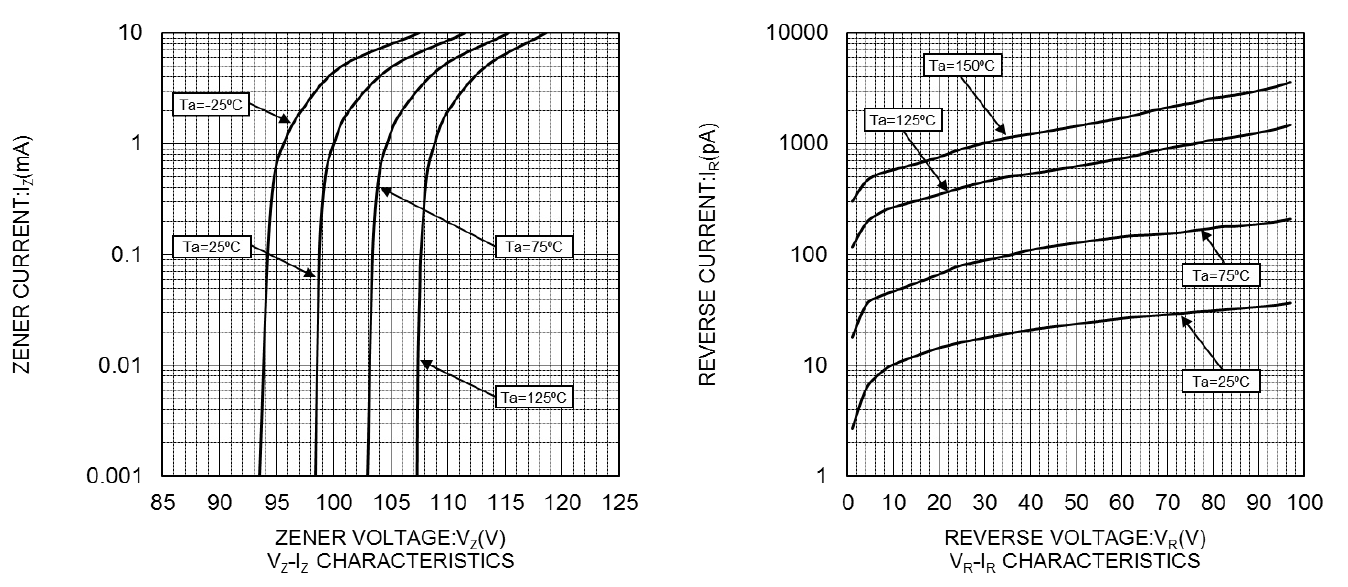

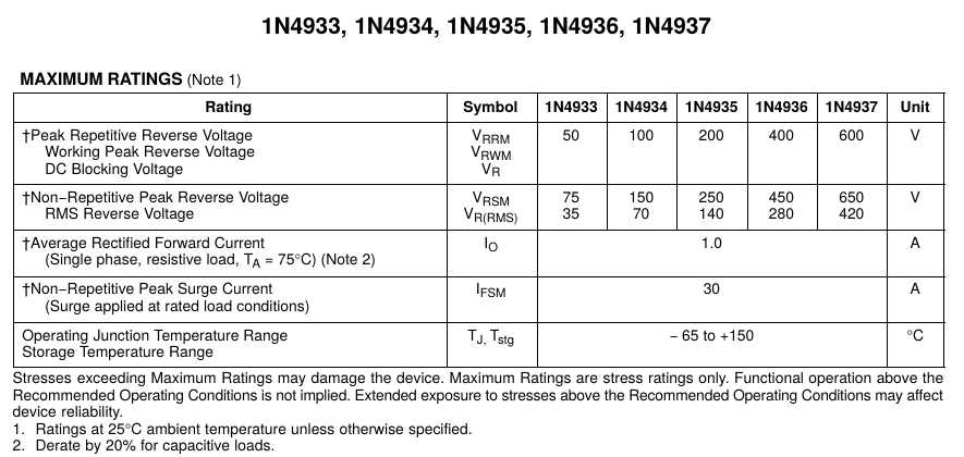

von Marek N. (Gast)
Im Datenblatt ist sehr wohl angegeben, bei welchem Strom I_R die
Durchbruchspannung V_RRM oder V_DC definiert ist.
Bei einer 1N4001 von Vishay [1] sind dies:
V_RRM = V_DC = 50 V
I_R = max. 5 µA @ 25°C bzw. 50 µA @ 125°C Umgebungstemperatur T_A
Zu Z-Dioden und TVS-Dioden wurde dies bereits gesagt.
[1] http://www.vishay.com/docs/88503/1n4001.pdf

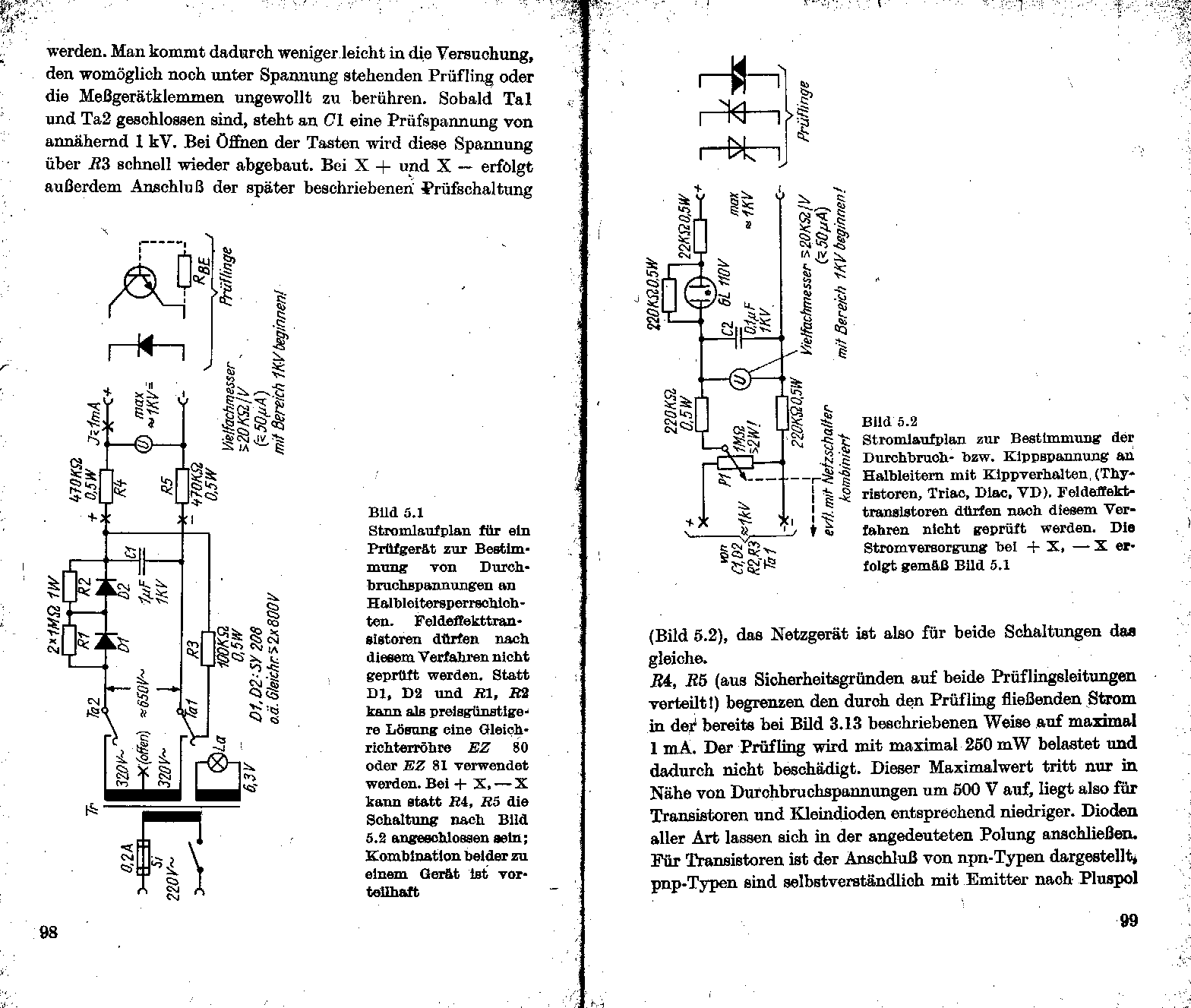

von Werner H. (werner45)
Durchbruchspannungen hatte ich früher bei unbekannten Dioden stationär
gemessen, vor www-Zeit, also ohne Datenblätter.
Man braucht ein hochohmiges Voltmeter, Elektrostate sind sehr selten,
also einen 90-MOhm-Vorwiderstand (9x 10M) für ein DVM mit 10M
Eingangswiderstand. Die angezeigte Spannung ist 1/10.
Eine Hochspannungsquelle (Netz-Vervielfacher) und einen so hohen
gebastelten Vorwiderstand, daß nur 1 µA fließen. Die Dimensionierung ist
mit etwas Rechnerei verbunden, andere Ströme sind auch machbar.
Die Diode wird angeklemmt, das modifizierte Voltmeter parallel. Die
angezeigte Durchbruchspannung kann rechnerisch korrigiert werden (100
MOhm parallel zur Diode), aber eigentlich interessiert nur der ungefähre
Wert.
Gruß - Werner
Aber Obacht: diese Durchbruchspannung ist bei "normalen" Dioden eben
nicht im Mindesten "definiert", sondern es ist nur das Messverfahren für
den schlechtesten Wert festgelegt.
Eine 1N4001 wird also trotz der "definierten" VRRM von 50V deutlich mehr
aushalten. Muss sie auch, denn diese Spannung wird auch bei
Wechselspannung für den Effektivwert garantiert.
Nein. Die Sperrspannung V_rrm im Datenblatt ist die Spitzenspannung,
nicht der Effektivwert. Der Effektivwert ist eher selten angegeben. Und
wenn, dann ist er wie zu erwarten, nur 70% des Maximalwerts. Beim kurzen
Stöbern im Archiv habe ich nur ein Datenblatt gefunden, das V_r(rms)
spezifiziert. Siehe Screenshot.

von michael_ (Gast)
Hier mal eine Beispielschaltung.
Aus Jakobaschk electronica 160.
Mehr als 1000V Prüfspannung sollten sich nur versierte Elektroniker
antun.

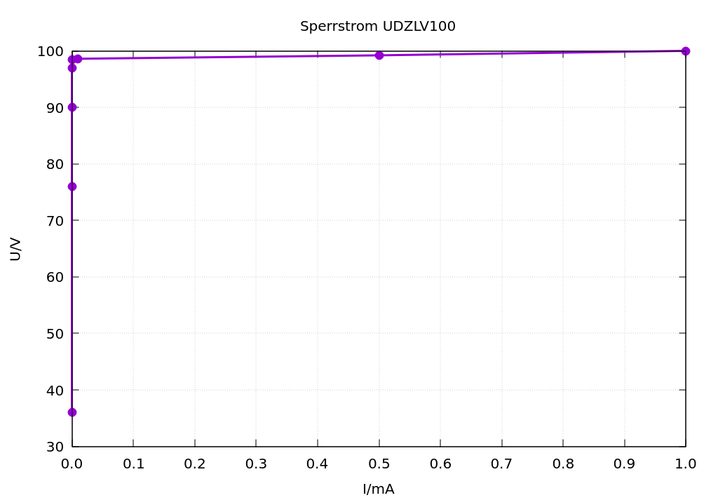

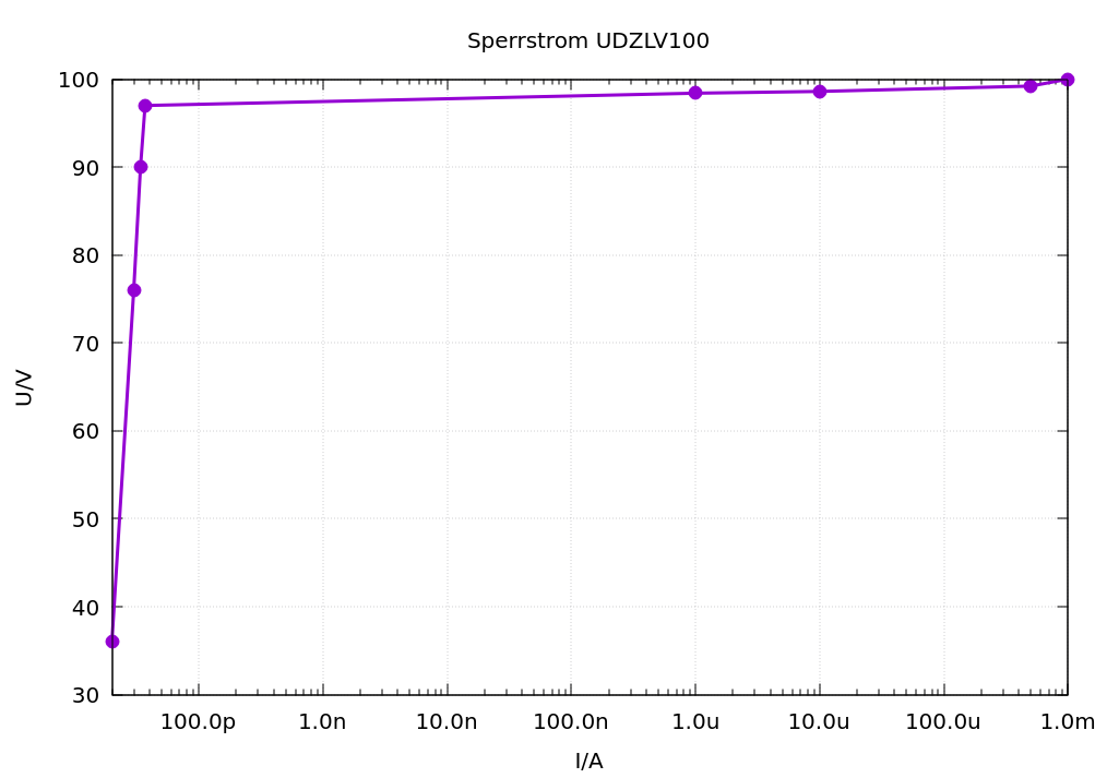

der Stelle des Durchbruchs macht. Und den siehst du auch bei einer
12V-Z-Diode deutlich. Je höher die nominelle Z-Spannung der Diode, umso
ausgeprägter ist auch der Knick. Ich habe mal ein paar Punkte aus zwei
Diagrammen im Datenblatt der UDZLV100 (spannungsmäßig vergleichbar mit
Jörgs 1N4148) herausgelesen und sie in ein gemeinsames Diagramm
eingetragen (s. Anhang). Selbst in der logarithmischen Darstellung
bleibt kein Zweifel, wo die Diode beginnt durchzubrechen.
Man muss sich also bei der Messung nur mit dem Strom langsam an die
Stelle des Durchbruchs herantasten. Dann erhält man ein genaues und
eindeutiges Ergebnis, und die Diode bleibt dennoch heile.
