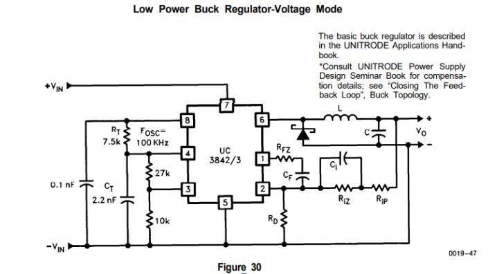

ich versuche gerade einen nicht-isolierenden 30V/5V DC/DC buck converter
aufzubauen.
Dabei soll der UC2845 als PWM controller zum Einsatz kommen.
Leider gibt es zum Baustein hauptsaechlich Reference designs fuer
Flyback converter und ich finde keine aktuelle Literatur fuer Buck
converter.
Daher meine Fragen:
- Hat jemand von euch Erfahrung/Referenzdesigns mit dem UC2845/UC3845
(oder UC2842 - UC2846) fuer DC-DC Buck converter?
Ich habe eine Schaltungsuebersicht in einem Datenblatt von TI gefunden
und hier angehaengt. Darin wird auf das "Unitrode power design seminar
book for compensation details" Im Kapitel "Closing the Feedback loop"
verwiesen. Dieses ist schon etwas aelter (~1990).
- Koennt ihr mir mit einer Kopie/Auszug helfen?
Vielen Dank im Voraus!

Uff, ohne externen MOSFET und ohne Pulsstrombegrenzung. Das bringt SEHR
WENIG Ausgangsstrom und geht schnell kaputt
Besser hier mit externem MOSFET für mehr Leistung von Dieter Wiedmann:

Dazu finden sich Stabilitätsberechnungen von Fralla
Beitrag "Verdammte Regelung eines 200W Buckwandlers!"

Ja, ich nutze den gern dafür. Für kleinere Versorgungen (z.B.
Hilfsspannungen) oft sogar nur den Stromregler (als Spannungsregler).
Klappt wunderbar, da der schneller ist. Sprich, kleinere Drossel/Kerkos…

Es zeigt, wie man mit einem Flyback-Controller doch zu
nicht-isolierendem step down kommen kann.
Jan D. schrieb:
> Da brauchte ich also nen Mosfet am Ausgang.
Natürlich, der UC3845 ist ja bloss ein Controller ohne integrierten
Schalttransistor.
DU hast den Chip ausgewählt.
