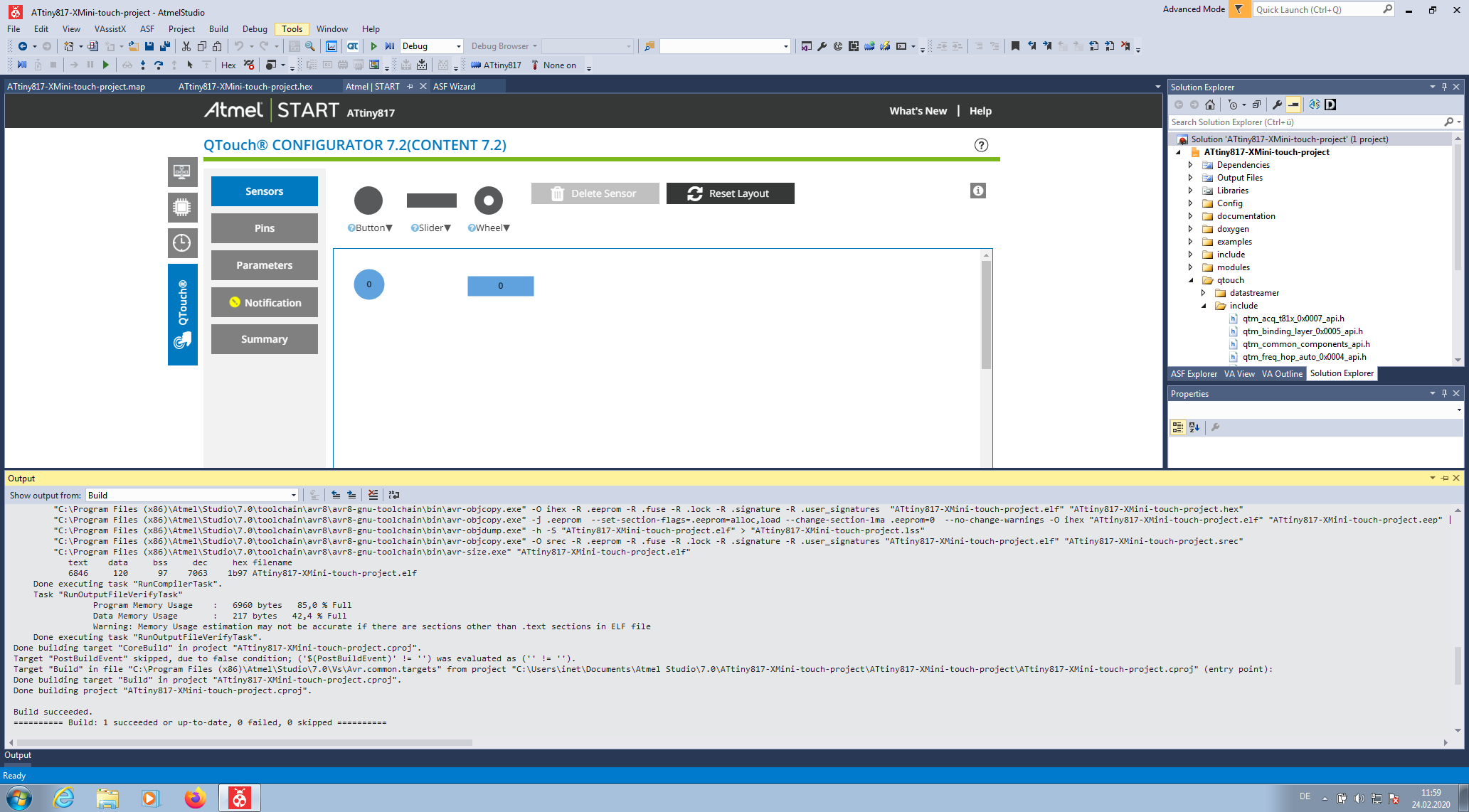

Ich habe mal "zum Spaß", (ja das war es wirklich!) AS7 in VirtualBox, Win7Pro installiert. Das fehlerfrei laufen zu bekommen kostet echt Nerven! Resultat: deine Fehlermeldung hatte ich auch. Aaaaber: wenn Du AS7 die Verwaltung übernehmen lässt, wird das Projekt bzw. die "Solution" fehlerfrei übersetzt. Über: File -> New -> Atmel Start Project bzw : File -> New -> Atmel Start Example Project und danach: Generate Project funktioniert das tatsächlich. Ich konnte bei verschiedenen Projekten auch Touch Elemente dazu nehmen oder entfernen.
Hallo, vielen Dank für die vielen Antworten. pegel schrieb: > Vielleicht dieses? > > https://github.com/rbotarleanu/Space-Invaders-with-an-ATMega-Microcontroller Das sieht nicht schlecht aus, die Idee nach abgeschlossenen Projekten zu suchen ist super. Daran habe ich gar nicht gedacht. Ältere Versionen von Atmel Studio installieren ist übrigens auch gar nicht so einfach. Ich habe mir Atmel 6.2 parallel installiert, allerdings kann man keine Extensions hinzufügen ohne vorher Atmel Studio 7 zu deinstallieren. A. B. schrieb: > bei Microchip: > ************* > https://www.microchip.com/mplab/avr-support/advanced-software-framework Die Standalone Version enthält die Files, aber die passen nicht zum generierten Code. Es kamen dutzende Fehlermeldungen für falsche Deklarationen in den Headern. Die Prototypen passten nicht :D pegel schrieb: > Aaaaber: > wenn Du AS7 die Verwaltung übernehmen lässt, wird das Projekt bzw. die > "Solution" fehlerfrei übersetzt. > > Über: File -> New -> Atmel Start Project > bzw : File -> New -> Atmel Start Example Project Leider hat der Atmega328P keinen PTC, Atmel Start unterstützt für diesen Mikrocontroller kein QTouch. Möglicherweise werde ich auf einen Controller mit PTC wechseln, falls die Footprints passen. Ich werde euch auf dem Laufenden halten, sobald ich wieder Zeit zum Basteln habe.

Daniel C. schrieb: > Leider hat der Atmega328P keinen PTC, Atmel Start unterstützt für diesen > Mikrocontroller kein QTouch. Stimmt. Aber der Atmega328PB. Damit habe ich dein Projekt schon durchgespielt.
