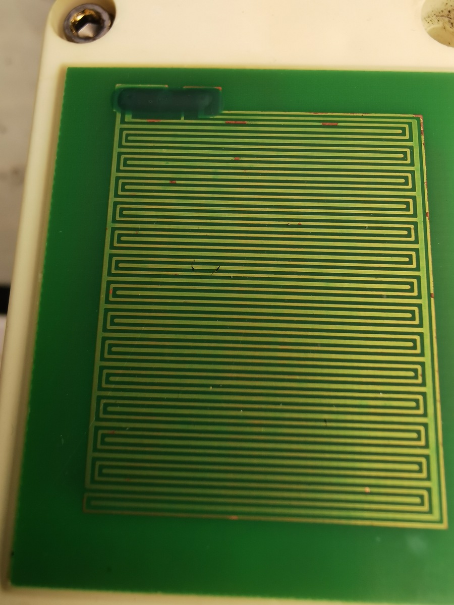

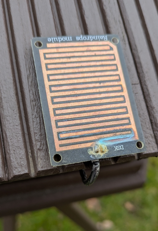

Hallo Gemeinde.
Ich nutzte jahrelang einen BB Regensensor 24v. Als dieser korrodierte,
erhielt ich vom Hersteller zwei Mal ein Ersatzgerät. Allerdings erfasste
jedes der Austauschgeräte nur einen Monat etwa Regen, danach wurden die
Wechsel zwischen Regen und Trockenheit nur noch sporadisch festgestellt.
Danach probierte ich eine Billigvariante, nach ein paar Wochen
korrodierte aber schon die Oberfläche des Sensors. In einem anderen
Thread sprach man eine Ooferanode an, leider nicht, welche und wie die
eingebaut werden soll.
Am liebsten hätte ich keinen BB oder Kemo, auch sollen sie wenn möglich
preislich nicht ausufern. Optisch wäre klasse, da fand ich einen aus
Amerika, den es scheinbar nur dort gibt, momentan. Vielleicht hat ja
jemand eine Idee, wie ich einen PKW-Sensor verbaut bekomme, einen
Spannungswandler von 24V auf 12 hätte ich, ich benötige auch nur die
Info, ob es regnet (Wintergartendach).
Ich danke euch.
Hier ist ein Video ueber Feuchtigkeitssensoren (vom Herrn Spiess - the
guy with the swiss accent ;-) Vielleicht kannst du dir da etwas
abschauen:

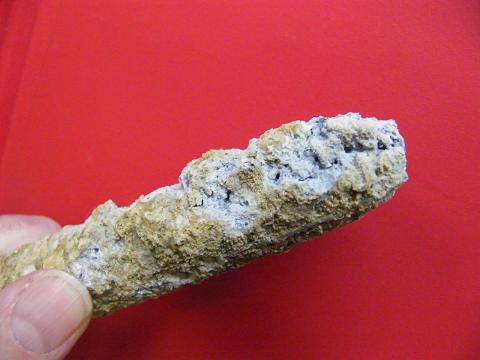

von oszi40 (Gast)
Olaf schrieb:
> Allerdings erfasste jedes der Austauschgeräte nur einen Monat etwa Regen
Dann erkläre uns doch mal genauer wie alles funktioniert. Falls
Gleichspannung ständig anliegt, hast Du eine "schöne" Elektrolyse, bei
der die eine Elektrode Deines  Regensensors "Opferanode" ist.
Anbei Beispiel stromloser Heizungs-Opferanode nach nur 3 Jahren.

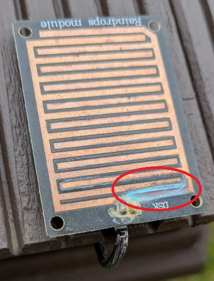

von Ok (Gast)
Das Billigteil korrodiert leider vor sich hin, ich weiß noch immer nicht
so recht, wie ich eine Opferanode anbringen könnte, dass ich nicht
ständig aufs Dach muss, um dort die Leiterbahnen wieder zu entrosten.
Der Hersteller kennt scheinbar das Problem mit seinem Regensensor (BB),
der Regen ist bei uns zu sauber, dass der Regensensor nicht reagiert. Er
entwickelt einen neuen Sensor, bis der aber fertig ist, wird es noch
dauern.
Hat noch jemand Interesse an einem Regensensor aus den USA? Dann könnte
man sich die Versandkosten teilen und wir hätten einen optischen Sensor,
der nicht korrodiert. Im Winter ist es mir egal, ob das korrekt
funktioniert mit dem Schnee, ich fahre dort meinen Wintergarten nicht
auf.
Ich danke euch.

von Dieter (Gast)
Es sieht danach aus, dass die DC blockenden Elkos bei der AC
Widerstandsmessungen lecken. Das laesst die Sensoren immer schnell
wegkorridieren.
Zum Anbringen der Opferanode muesstest Du die Auswerteschaltung mit
Schaltplan haben um herauszufinden wo Du anzapfen musst. Wenn nicht,
dann mit Hilfsspannung aus einem Stapel alter CR2032.

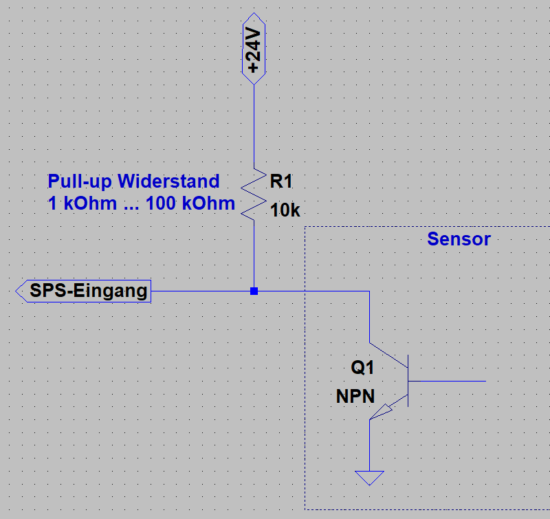

So wie ich das sehe hat der RG-11 einen Relaisausgang, sodass ich meine
24V an meine Eingangskarte bringen kann. Der RG-9 hat einen  NPN Open
Collector Ausgang, 100mA max. 50 Volt. Kann mich jemand bitte aufklären,
ob damit die 24V auch durchgeschliffen werden können?
https://files.seeedstudio.com/products/317990687/res/2020.11.23-rg-9_instructions.pdf
von Kaktusbombe (Gast)
Einen Open Collector Ausgang schließt man üblicherweise mit einem
Pullup-Widerstand an, wie im Bild gezeigt.
Der Widerstandswert richtet sich nach dem, wie empfindlich dein
SPS-Eingang ist und wie viel der Open-Collector Ausgang treiben kann.

@ Kaktusbombe
Dankeschön. Also würde der RG9 ja schon ausreichen, die anderen
Funktionen benötige ich nicht. Also ist hier Probieren angesagt? Wie
empfindlich der Eingang ist kann ich nicht beurteilen.

Ich kenne mich zu wenig mit SPS-Technik aus, als dass ich jetzt einen
Wert für den Eingangswiderstand deiner Steuerung kennen würde.
Im Internet habe ich jetzt so eine Größenordnung von 7 mA als Strom
gefunden, den eine Siemens-Eingangskarte gerne sehen möchte, um
zuverlässig anzusprechen.
Insofern würde ich als ersten Versuch einen Widerstand mit 2,4 kOhm
(anstelle der 10 kOhm in der Skizze oben) verwenden. Dadurch fließen im
geschaltenen Zustand ca. 10 mA, also ca. 1/10 von dem, was der
Open-Collector Ausgang maximal kann. Da das eine stationäre Anwendung
ist, sollte der Stromverbrauch wohl keine große Rolle spielen.
Daran denken, dass der Spannungspegel invertiert zum logischen Zustand
ist.
Eingang high bzw. nahe 24V = "kein Regen" und
Eingang low bzw nahe 0V = "Regen erkannt"

Anbei ein Bild vom kapazitiven Sensor. Kemo tauscht mir den
wahrscheinlich aus. Ich wüsste natürlich trotzdem, was den so hat werden
lassen.

von Gerd E. (robberknight)
> lassen.
Die Leiterbahnen sind an mehreren Stelle korrodiert. Das bedeutet daß
die Schutzschicht (Lötstopplack oder was auch immer die da verwenden)
undicht geworden ist. Vermutlich über die Jahre in UV-Licht und
ständigen Temperaturschwankungen ausgesetzt hat sie feine Risse
bekommen.
In diese Risse dringt jetzt Feuchtigkeit ein. Und die wird dann als
Regen erkannt wenn eigentlich kein Regen da ist. Evtl. hat der Sensor
auch eine Kompensationslogik die mit der Zeit die Grundkapazität ohne
Regen justiert. Die kann dadurch natürlich auch durcheinandergebracht
werden.

von Peter D. (peda)
Das sieht nicht langlebig aus. Lötstoplack wird bestimmt nicht für
Naßanwendungen spezifiziert sein.
Ich würde einfach ne 4-Lagen Platine nehmen und die Sensoren in die
obere Innenlage plazieren. Die Lötstellen für den Drahtanschluß kann man
dann dick mit Silikonmasse abdichten. Heißkleber wäre nicht haltbar
genug.

Gerade noch mal angeschaut den Sensor. Du hast in der Naehe des
Schrebergartens erhoehte Bautatigkeiten. Es fliegen dadurch mehr Staub
und Schmutzteilchen durch die Luft. Das fuehrt zu einer Erhoehung des
Risikos von scharfkantigen kratzenden Dreck auf dem Sensor. Den Rest
besorgen dann ein paar Hagelkoerner.

Dieser Sensor ist eine einfache Platine ohne Bauteile. Sieh nach ob sie
irgendwelche Unterbrechungen hat und flicke diese falls erforderlich mit
dem Lötkolben. Vorher den bestehenden Lack anrauhen/abschleifen für eine
neue Lackschicht.
Danach neu lackieren mit einem witterungsbeständigen Lack. Und keine
Angst, die Abstände der Leiterbahnen sind groß genug dass die Dicke der
Lackschicht keine so große Rolle spielt.
Kaputt ist der Sensor schon, Du kannst die Situation also nur
verbessern.
Es ist auch möglich die Platine mit einem Layoutprogramm (KiCad, Eagle,
...) neu zu zeichnen und selbst herzustellen oder herstellen lassen.
Dafür würde ich eine Platine mit größerer Kupferschichtdicke wählen
(nicht 35µm sondern 50...100µm), damit sich das Wasser in den
Vertiefungen zwischen den Leiterzügen besser sammeln kann.
Gruß Tom

Ich habe meinen Regensensor im Garten, in einem Vogelhäuschen. Daher
musste das batteriebetrieben sein. Verwendet habe ich einen "Tuya
WiFi/ZigBee Wasser Sensor Leckage Alarm"
https://de.aliexpress.com/item/1005007660586569.html von Aliexpress in
Kombination mit den Platinen dieses Regensensors
https://www.amazon.de/dp/B0DQZJBP3G.
Den eigentlichen Sensor des Zigbee Gerätes habe ich abgeschnitten und
statt dessen die Platine angeschlossen.
Das funktioniert eigentlich ganz gut (mit Home Assistant und
Zigbee2MQTT), allerdings geht nun nach 5 Monaten die Korrosion an der
Platine los.
Wäre schön, wenn es die Kupfer-Platine auch in einer Edelstahl-Version
gäbe.
Ich habe nun 2 Möglichkeiten:
1. Platine alle paar Monate erneuern
2. Platine irgendwie mit dünnen Edelstahldrähten nachbilden
Vielleicht wäre auch 3. galvanische Vergoldung eine Option.
Hat jemand Kaliumgoldcyanid für mich? 🤡
Falls inzwischen jemand einen korrosionsfesten Sensor auf Kontaktbasis
gefunden hat, bitte melden.

Dieter D. schrieb:
> In dem Falle muesstest Du Dir den Sensor selber bauen aus Messing.
Hast du Messing schon einmal eine Weile der Witterung ausgesetzt?
Da heißt es dann: Regelmäßig Putzen. Oder meinst du, dass der Sensor
trotz der sich bildenden Patina weiter funktioniert.
Bei so einem riesigen Dach bietet sich doch Akkubetrieb mit einer
Solarzelle an.
> ... allerdings geht nun nach 5 Monaten die Korrosion an der
> Platine los.
Bei der Orientierung des Sensors hängt das Wasser unnötig lange in dem
unteren rechten Isolationsstreifen und führt dort zu elektrolytischer
Korrosion. Verwendet deine Sensorelektronik gleichspannungsfreie
AC-Messung oder liegt am Sensor ein Dauersignal mit DC-Anteil an?
So, wie es aussieht, ist die Platine auch nicht goldbeschichtet.
Allerdings bietet das Platinendesign auch bei um 90° gedrehter Montage
keine vernünftige Ablaufmöglichkeit für das Wasser, so dass dann
Restwasser wahrscheinlich an den Spitzen der Kammzinken stehen bliebe.
Größerer Isolationsabstand wäre dort bei einem durchdachteren Design
allerdings möglich, ohne die Funktion nachteilig zu beeinflussen.
Bei dem folgenden Sensor kann das Wasser wegen der Neigung und der
Kontaktierung der Sensorleiterbahnen von der Unterseite wesentlich
besser ablaufen:
https://shop.bb-sensors.com/Regenmelder-im-Gehaeuse-24-V-AC-DC-10/SHOP-REGME24V

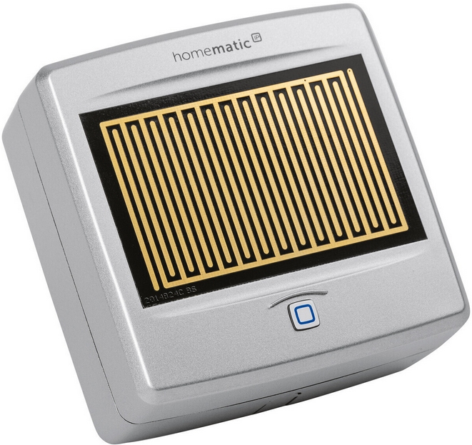

Stephan S. schrieb:
> Du könntest die Platine mit UV-festem Epoxy beschichten
Vor allen Dingen ist die Leitfähigkeit von Epoxidharz auch sooh gut.
... oder in trockener Umgebung lagern.
Das könnte helfen: die Anschlüsse oben und weiter auseinander. Nach dem
Anlöten reinigen und gut verlacken oder gleich in ein Gehäuse verpacken,
denn sonst findet dort zwischen Zinn und Kupfer Elektrolyse statt. Die
Kämme so, dass nach unten nur "Finger" sind, die unten spitz zulaufen.
Die "Finger" dann vergolden. Dann müsste der Sensor schlimmstenfalls bei
Verschmutzung gereinigt werden.

Vergoldet bringt nichts, das Trägermeterial müsste diffusionsdicht für
H2O sein. Für Avionik macht man das mit Edelmetallfolie (99,99%), und
sowas kostet dann schon mehr als ein wenige Kröten.

Nein, braucht es nicht. Es sind ja auf der Rückseite SMD-Widerstände
(zumindest bei meiner Ausführung), die den Sensor beheizen. Dadurch
verdunstet das Wasser. Und die Vergoldung verhindert die Korrossion. Man
sollte aber einen Krähenschutz herum machen, damit die Vögel nichts
verkratzen.

von H. H. (Gast)
Helmut -. schrieb:
>> H2O sein.
Sahen die Ermittler der FAA damals nicht so, aus gutem Grund.

> Hallo! Bei Regen-Sensoren ist Korrosion das Hauptproblem, besonders bei
> 24-V-Modellen, die den Witterungseinflüssen ausgesetzt sind.
Korrosion ist dann kein Problem (genauso wie bei Bodenfeuchtesensoren),
wenn die Auswertung mit Wechselspannung geschieht. Betrachte die
Fingerstruktur als Kapazität eines Schwingkreises und werte aus, wenn
die Frequenz verstimmt wird. Dann kannst du auch oben einen PU-Lack
verwenden.
Es gibt noch die Messmethode mit einem Piezoelement. Wenn Wasser auf dem
Element ist, verändert sich die Resonanzfrequenz und die Dämpfung. Wenn
Schnee darauf fällt, der gefroren bleibt, reagiert der Sensor ebenfalls.
Nach der KI dürften Schiffsschrauben übrigens auch nicht aus Messing
sein.
In dem Selbstbaufalle stehen aber 70µm Kupferdicke gegenüber 1000µm
Messingdicke. Anhand der Färbung wären auch die Gleichrichtereffekte (DC
oder offsetbehafteter AC) nach einiger Zeit erkennbar.

Vielleicht würde es auch mit den zwei Kontakten des verwendeten
Leckagesensors (hier nochmal der Link:
https://de.aliexpress.com/item/1005007660586569.html) funktionieren,
wenn man zw. die Kontakte noch etwas packen würde, was das Wasser eine
kurze Zeit speichert, z.B. ein Stück synthetischer Stoff).
Mal schauen, ob ich den abgeschnittenen Fühler noch habe, dann teste ich
das mal.

Anyway, ich habe den Sensor mal ausgebaut (ist nur mit Magneten im/am
Vogelhaus befestigt) und nachgemessen.
Am Fühler habe ich 530mV DC gemessen (hochohmiges Multimeter). Es ist
reine Gleichspannung, mit meinem Hameg Oszi geprüft.
Dann habe ich den Fühler mit Widerständen überbrückt. Bei 3,9 MΩ hat die
Elektronik noch Wasser/Leckage gemeldet, bei 4,7 MΩ nimmer. Da fließt
also weniger als 1 µA. Galvanische Effekte würde ich da nicht erwarten.
Jachi schrieb:
> .. klingt nach 20 ... 50 mA, die ständig fließen ->
Das ist weniger und da misst man mit kurzen Pulsen. Das Wasser ist
langsam.
