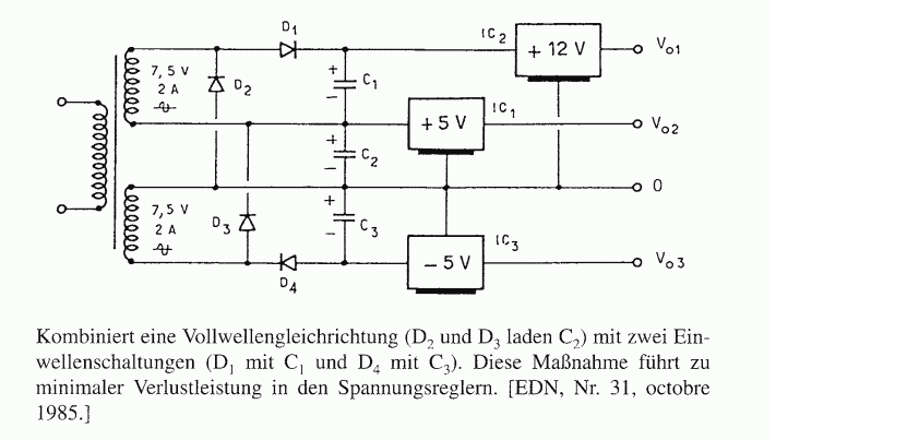

Für den Betrieb/Test alter DRAM Bausteine (4116 etc.) benötige ich +12
und -5 zusätzlich zu den 5V Betriebsspannung.
Kein Problem wenn man mehrere Netzgeräte hat …
Und es funktoniert auch bereits.
Kein Problem, es gibt auch preisgünstige, fertige Lösungen:
https://www.aliexpress.com/item/4000172885823.html
Es geht mit mehr um das WIE funktioniert das?
Die Suche bei Google hat mich nicht weiter gebracht.
Mir ist klar wie ein DC - DC Wandler funktioniert.
Also von 5V auf 17 Volt zu kommen ist easy.
Aber wie kommt man dann auf die drei Spannungen und Ground?
Die 5V und 12V gehen mit Spannungswandler (zb. 7805, 7812).
Die -5V sind es, die mir völlig unklar sind.
Es gibt ja diese 7905, negativ Spannunsregler.
Aber wie verwendet man das alles richtig?

Man verwendet dazu einen Schaltregler für negative Spannungen.

Nein, deine AliExpress Platine verwendet nicht 3 komplette DC/DC
Wandler, die nutzen offenbar nur einen XL6006 der über eine Spule eine
positive und über eine zweite Spule eine negative Spannung erzeugt und
regeln die Ausgänge mit Linearreglern, denn die Chinesen haben zumindest
bei den Grundlagen der Elektronik aufgepasst und nutzen eine
preiswertere (nicht unbedingt effiziente) Lösung. Man kann den
Schaltplan ja fast aus der Platine abzeichnen.

So, jetzt mal konkret:
Ich gehe davon aus, dass stabile und belastbare +5V vorhanden sind.
Für die -5V nimmst Du das hier:
http://www.ti.com/lit/ds/symlink/tps6735.pdf
Für die +12V nimmst Du z.B. den hier:
http://www.ti.com/lit/ds/symlink/lmr62014.pdf
Beispielschaltungen stehen in den Datenblättern, abmalen und nachbauen
wirst Du ja wohl können.

von Nautilus (Gast)
In den Datenblättern zu diesen Schaltkreisen ist die zeitliche
Reihenfolge für das Anlegen der verschiedenen Spannungen vorgegeben.
Besonders die -5 Volt sind kritisch, da diese PN-Übergänge in den
Schaltkreisen gesperrt halten.
In den damals üblichen Netzteilen wurden die Spannungen überwacht und
beim fehlen einer Spannung alle anderen abgeschaltet.

Aufpassen! Üblicherweise muß man die -5V zuerst anlegen und zuletzt
abschalten. Wenn du die -5V und +12V per DC/DC-Wandler aus einer +5V
Quelle erzeugst (die dann natürlich auch die +5V liefert), kann das
daneben gehen.

V z.B. mit einem MT3608 aufbauen. Die negative Spannung wird aus einer
Ladungspumpe gewonnen (ca. -10 V) denen ein 79L05 o.ä. nachgeschaltet

Wenn der DRAM-Tester ohnehin einen Mikrocontroller an Bord hat, dann
könnte der auch die Ladungspumpe für die -5 V per PWM-Pin antreiben.
Entweder über ADC gegenlesen und per SW regeln, oder mit einer Z-Diode
stabilisieren. Die +12 V und die +5 V kommen am besten klassisch aus dem
Steckernetzteil.
Ein 4116 zieht den meisten Strom auf den +12 V, damit läuft die interne
Logik. Die +5 V sind für die Ausgangstreiber. Wenn Du damit CMOS
ansteuerst fließt nur beim Umschalten Stom, ansonsten bist du im
µA-Bereich.
Die -5 V liefern den reverse bias für das Substrat, sorgen also dafür
dass die Bodydioden ordentlich sperren. Bei modernen Bausteinen erfolgt
das über die Dotierung, da kommt das Substrat an Masse. Hier fließt
quasi kein Strom. Die -5 V müssen aber da sein bevor die +12 V anliegen,
sonst degradieren die Speicherzellen. Wie gut die noch sind bekommst Du
raus wenn Du die Refresh-Periode verlängerst. Im Datenblatt steht 2 ms,
richtig gute Exemplare schaffen >10 ms ohne Refresh.
