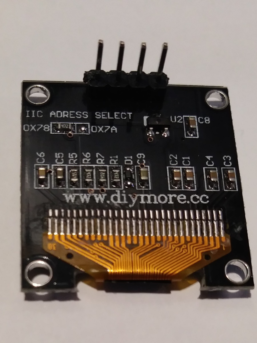

Arduino Fanboy D. schrieb: > Der I2C Scanner findet sie an Adresse 0x3c, und so müssen sie dann auch > benutzt werden. Sehr gut. Die Aufgedruckte Adresse 0x78 ist offenbar um ein Bit verschoben. Hier muss man aufpassen, welche Bibliothek man verwendet. Manche wollen den Input genau so verschoben haben (als 8bit 0x78) und manche wollen den Input nicht verschoben haben (als 7bit 0x3C).

Stefan ⛄ F. schrieb: > Die Aufgedruckte Adresse 0x78 ist offenbar um ein Bit verschoben. So ist es. Das R/W Bit wird als Teil der Adresse betrachtet. Stefan ⛄ F. schrieb: > Hier muss man aufpassen, welche Bibliothek man verwendet. Hier gibts zum Glück in der Arduinowelt die Einigung, das R/W Bit nicht zur Adresse zu zählen. Es ist also recht egal, welche Library man verwendet, sofern sie auf Wire basiert, nutzt sie auch das Arduino Addressierungsschemata.
#6157185
Arduino Fanboy D. schrieb: > Hier gibts zum Glück in der Arduinowelt die Einigung, das R/W Bit nicht > zur Adresse zu zählen. Gut zu wissen. Ich finde diese Design-Entscheidung vernünftig.
Stefan ⛄ F. schrieb: > Die Aufgedruckte Adresse 0x78 ist offenbar um ein Bit verschoben. Das ist ja auch völlig richtig. Man kann diese Displays nicht lesen sondern nur schreiben, deshalb ist nur die eine 8-bit-Adresse bei den OLEDs interessant. (R/W-Bit = 0 => Writemode) ;) Arduino Fanboy D. schrieb: > Hier gibts zum Glück in der Arduinowelt die Einigung, das R/W Bit nicht > zur Adresse zu zählen. So hab ich meine Lib auch aufgebaut was aber mehr mit meiner I2C-Lib zu tun hat, ich steuer damit nicht nur OLEDs an und ich denke die in der Arduino-Welt verwendete Lib für I2C ist da doch sehr ähnlich ;)

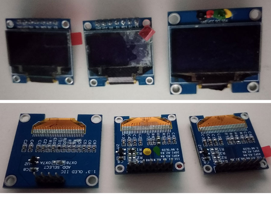

diese kleinen Displays sind über den farbigen Schnippsel an der Schutzfolie kodiert, je nach Farbe muss man einen anderen Typ für die Lib einstellen
#6157262
Thomas S. schrieb: > diese kleinen Displays sind über den farbigen Schnippsel an der > Schutzfolie kodiert, je nach Farbe muss man einen anderen Typ für die > Lib einstellen Quelle?
#6157320
Bei den ST7735 von Adafruit gibt es diesen Mist mit den Bunten Tabs. Bei den Nachbauten ist das aber wieder anders. Und die ST7735 sind TFT, bei Oled habe ich diese komische Kennzeichnung noch nicht gesehen.
#6157578

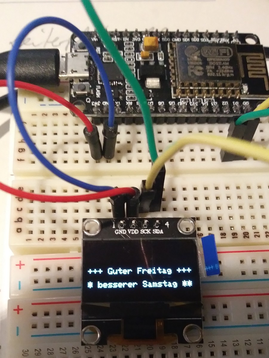

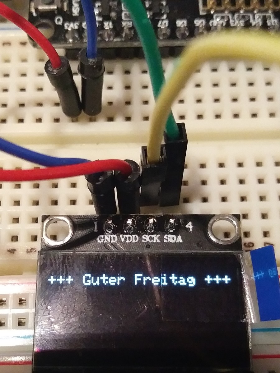

Hallo, melde mich mit Erfolg wieder. Das alte OLED ist defekt, die neuen funktionieren alle mit Adresse 0X3C . Habe eure Hinweise durchgearbeitet und bin im Programmieren einen Schritt weiter. Mit den richtigen Hinweisen und Quellen geht es voran. Schönes Wochenende
Manfred M. schrieb: > Hallo, melde mich mit Erfolg wieder. Das alte OLED ist defekt deswegen ja: Joachim B. schrieb: > hast du nur ein Display? > > Ich bestelle derlei immer mindestens doppelt weil ein Display ist kein > Display, bekam schon zu oft Schrott und konnte nicht prüfen Display oder > mein Fehler. freut mich das es jetzt klappt und die Rückmeldung!
Programmiere jetzt weiter . Jetzt kommt die nächste Stufe dran , bei Irrtum wird nächstes probiert. Ich gebe nicht auf.
