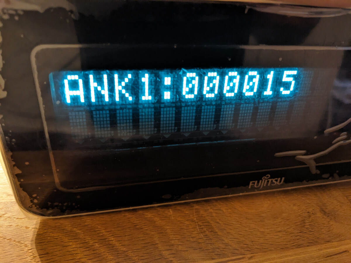

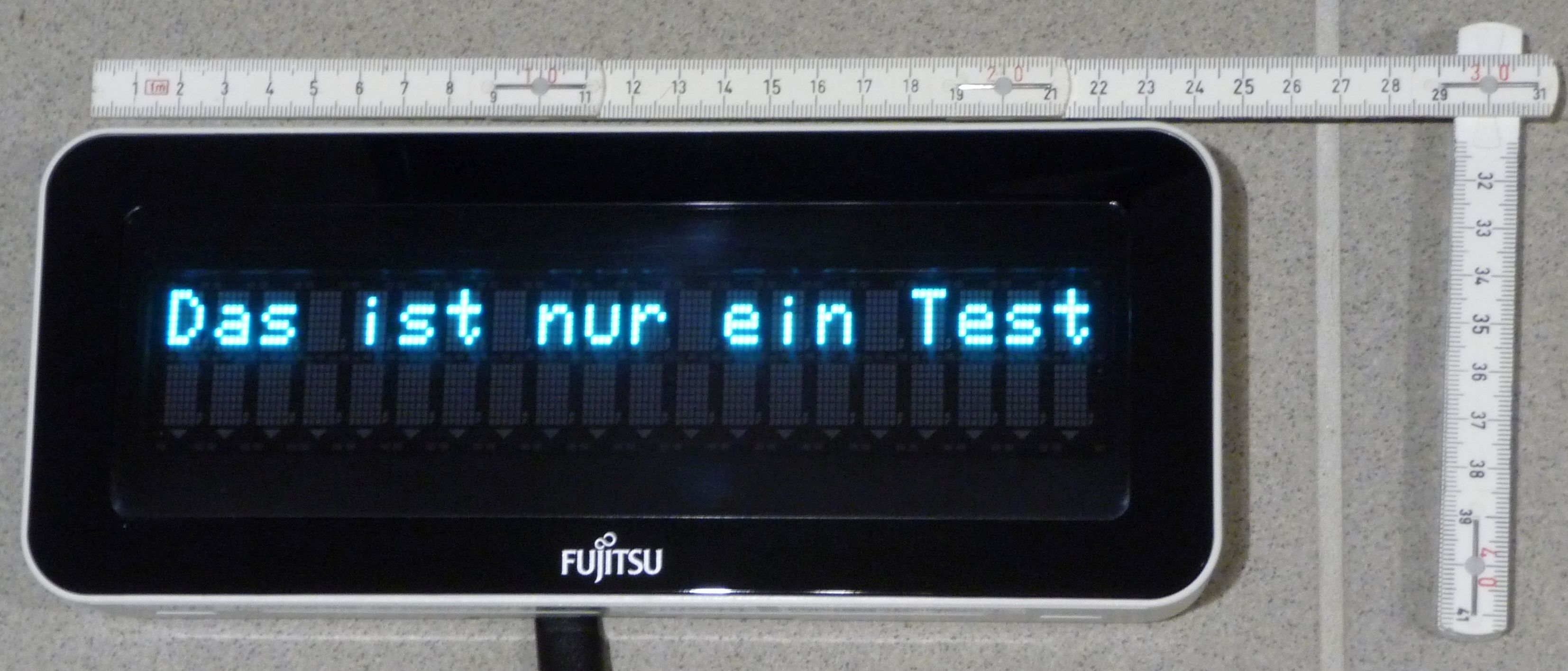

von Stoer P. (stoerpeak)
Das habe ich soeben mal ausprobiert.
Angeschlossen an ein 12V Netzteil und über USB (D+ D- Gnd) an den PC.
Nach der Treiberinstallation liefert dann z.B. PuTTY über COM46 den
Text.
Gruß Stoerpeak

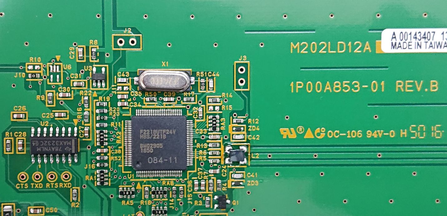

Habe mir das Teil auch gekauft und war bisher noch auf der Suche nach
der Steckerbelegung.
Danke dafür.

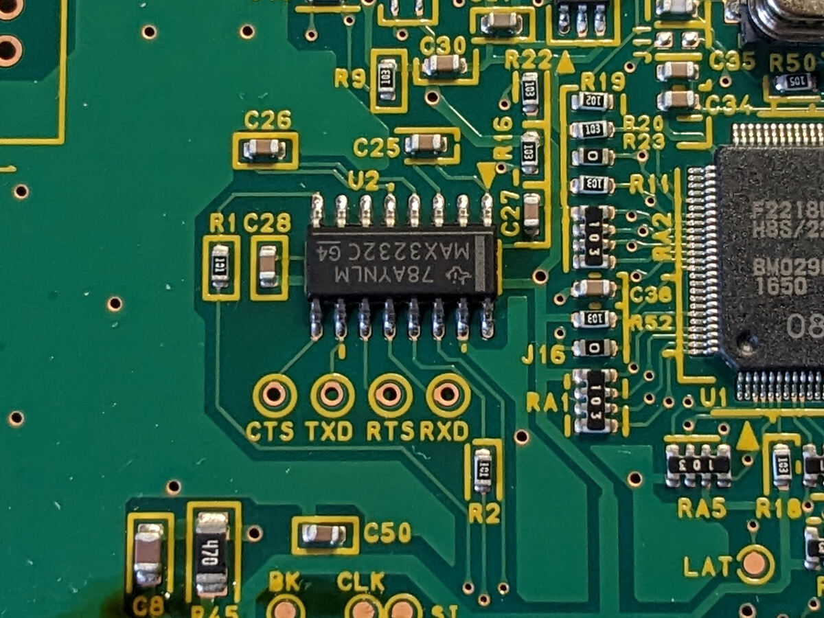

Habe die Polen-Seite mal durch den Google-Übersetzer gejagt.
Liest sich so, als ob auf der Platine auch ein direkter serieller
Anschluss vorhanden wäre.
Hier die Übersetzung:
Fujitsu VF60 Line Display vom Fujitsu OPOS-System. Innen VFD 20x2 von
Futaby, Modell M202LD12A.
Wahrscheinlich das billigste (gebrauchte) VFD-Display, das auf der
bekannten Auktionsseite erhältlich ist.
Nominal bei 12V, bei 9V funktioniert auch, können Sie unten überprüfen.
Der Wirkungsgrad des 3,3-V-Stabilisators ermöglicht die gleichzeitige
Versorgung der Logik des Displays und aller daran haftenden ESP8266.
linker Stecker - Netzteil + RS232
rechter Anschluss - Strom + seriell über USB nach einem sehr seltsamen
Treiber
Bei den auf der Platine vorhandenen "TXD / RXD" -Pads beträgt der
serielle Anschluss 3,3 V (möglicherweise muss der MAX3232 daneben
entfernt werden).
Kommunikation auf 9600 8N1.

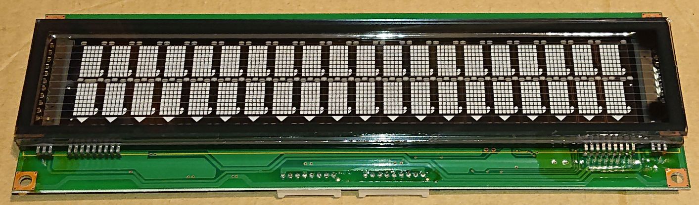

Axel S. schrieb:
> wahlweise USB oder RS-232
So ist es. Es steckt ein Futaba M202LD12A drin. Infos wie Datenblätter
usw... gibts bei Futaba.

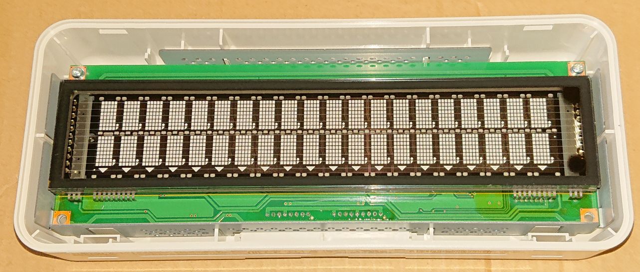

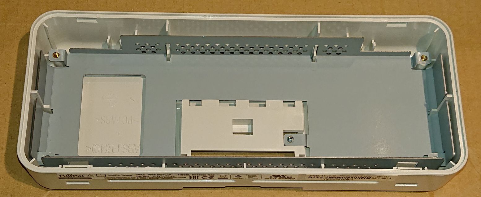

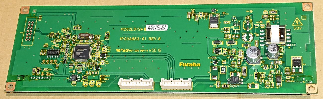

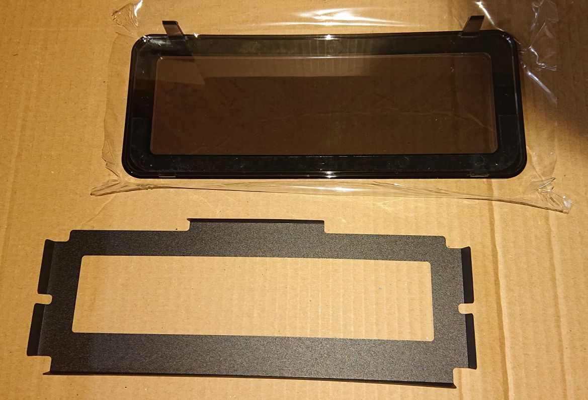

Da sich das Gehäuse sehr leicht öffnen lässt habe ich mal noch ein paar
Bilder der Innereien gemacht.
Gruß Stoerpeak

von Jens M. (schuchkleisser)
Nice, danke!
Seh ich richtig, das das eigentliche VFD gerade mal 8 Pins hat? Ist da
noch was schlaues drin?
von Axel S. (a-za-z0-9)
Jens M. schrieb:
Ja, das ist anscheinend ein VFD mit eingebautem Controller. Da gibt es
etliche Varianten, von Parallelinterface ähnlich HD44780 über SPI hin zu
RS-232 mit Logikpegeln. Das 12-stellige Samsung VFD bei Pollin ist auch
von der Art.
Der H8 auf der Platine macht nur den USB-Anschluß und setzt die VT100
Steuersequenzen auf die proprietären Steuerbefehle des VFD um.

von Sebastian S. (amateur)
Wow!
Sogar ein echtes RS232 (siehe MAX3232).

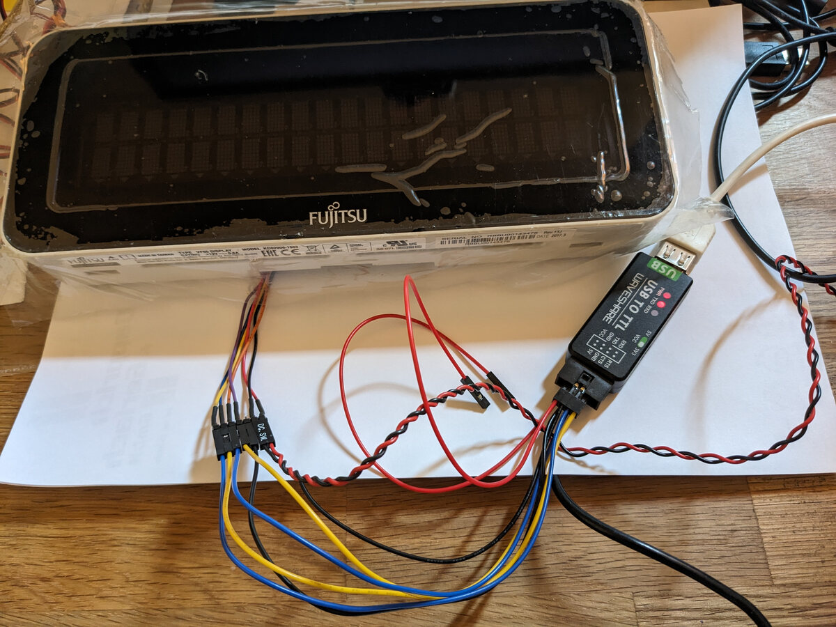

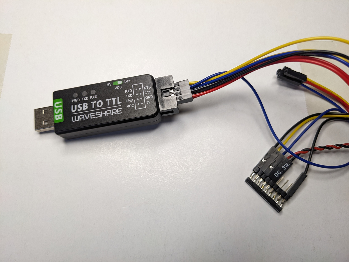

von hinz (Gast)
Hier die Belegung von CN2:
 1   2   3   4   5   6   7   8   9
GND RxD TxD +12 GND  NC RTS CTS GND
Mit den Befehlen aus dem von Schupp geposteten Manual klappts aber noch
nicht so richtig.

Josef B. schrieb:
> Hat schon jemand getestet, ob TXD vom Arduio aus auch ohne MAX232
> funktioniert?
Wenns ein 3,3V Arduino ist wirds gehen. Man muss nur die zwei
Ausgangspins auf 3,3V Seite des MAX isolieren, dann kann man an den
beschrifteten Durchkontaktierungen abgreifen.
von Josef B. (jobi23)
Sehr gut! Hatte doch glatt übersehen, dass in dem Display ein MAX3232
verbaut ist. Das macht alles noch einfacher :-)
Ich bin am überlegen, einen ESP32 direkt einzubauen...
Danke und Grüße!

von hinz (Gast)
Samuel schrieb:
> Hi,
> kann man das Display mit TXD und GND Testpin  direkt mit dem Arduino Uno
> (5V) verbinden oder muss man den max232 überbrücken.
Man muss den entsprechenden Pin des MAX3232 abtrennen, im einfachsten
Fall etwas hochbiegen während das Zinn flüssig ist. Wegen des
Pegelunterschieds (5V vs 3,3V) benötigt man noch einen Spannungsteiler.
von hinz (Gast)
Samuel schrieb:
> TXD und GND
Und natürlich am Display RxD und GND nehmen, das Display soll ja was
empfangen.

Was mir jetzt doch noch nicht klar ist, hat das Display wirklich 3,3V
Pegel?
von Tim 🔆 (solarlicht)
> Pegel?
Meine Frage hat sich erledigt. Hab mir das Display gerade nochmal
genauer von innen angesehen, was ich gleich hätte tun sollen. Dann warte
ich jetzt nur noch auf die Lieferung des Adapters.
Ich brauche mal Hilfe.
Der RS232-Adapter ist angekommen und funktioniert (Linux mit CuteCom).
Wenn ich TXD mit RXD verbinde empfange ich was ich gesendet habe. Den
Pegel habe ich am Adapter auf 3,3V eingestellt.
Das Display zieht ohne dass es an den RS232 Adapter angeschlossen ist
ca. 300mA an 12V und es erscheint kurz ein Versionshinweis.
Sobald ich aber TXD des Adapters mit RXD des Display verbinde, erscheint
beim Anlegen der Betriebsspannung kein Versionshinweis auf dem Display
und es zieht nur noch ca. 100mA . Da stimmt doch was nicht.
Dem Display konnte ich bisher auch kein Zeichen entlocken.
Baudrate etc. habe ich entsprechend der eingangs genannten polnischen
Webseite eingestellt.
von H. H. (Gast)
Am Steckverbinder will das Display RS-232 Pegel, nicht 3,3V.
Ist zwar schon lange her, aber soweit ich mich erinnern kann, ist in dem
Display ein MAX3232 verbaut - wenn du den übergehst, müsste es möglich
sein, auch direkt mit 3,3V an RxD und TxD ran zu gehen...
Oh je, da habe ich das Datenblatt des MAX3232C völlig falsch
interpretiert. Hatte mich eh schon über den angeblichen 3,3V-Pegel an
CN2 gewundert. Wenn ich den MAX auslöte müsste ich doch meinen Adapter
direkt mit den Pads auf der Platine verbinden können? Oder sollte ich
das lieber lassen wegen ESD-Schutz?
Das dürfte schon gehen. Ich hatte damals versucht, den ESP32 über die
3,3V die eh vorhanden sind zu betreiben - aber das funktionierte nicht.
Zumindest nicht mit WLAN. Da brach die Spannung ein.
von H. H. (Gast)
Ja.
> Oder sollte ich
Die Katze vorher wegsperren!
Danke für eure Hilfe. Ich habe es umgebaut und es funktioniert.
Ohne MAX3232?
Ich habe den MAX3232 entfernt und die Leitungen meines USB-TTL-Wandlers
an die Pads auf der Platine angelötet. Den Wandler habe ich auf 3,3V
eingestellt.
Nur mit den Befehlen klappts noch nicht, da muss ich erst mal
einarbeiten.

beschrieben. Ein Foto habe ich davon nicht gemacht, aber ich denke man
kann sich vorstellen, wie es aussieht wenn der MAX3232 fehlt und
Leitungen an den mit CTS TXD RTS RXD beschrifteten Pads darunter
angelötet und herausgeführt sind.

> Vielleicht war es doch
> keine gute Idee den Adapter ohne MAX3232 anzuschließen. Ich weiß ja
> nicht wie die Eingänge des Prozessors geschützt sind.
So, wie ich es auf deinem Bild sehe, hast Du TTL Pegel von deinem
USB-Adapter auf den UART des Displays gelegt, das (vermutlich nur) 3,3V
verträgt. Das ist nicht gut. Ich bin davon ausgegangen, dass Du einen
ESP32 ran hängst - der läuft auch mit 3,3V
Mein Adapter ist umschaltbar, ich habe ihn auf 3,3V eingestellt.
Ich habe zum Glück noch ein weiteres Display. Daher habe ich jetzt erst
mal einen Adapter mit "echtem" RS232 bestellt und fürs Display baue ich
mir eine einfache Spannungsversorgung mit einem 7812. Dem Labornetzteil
das ich benutzt habe, vertraue ich auch nicht so recht.

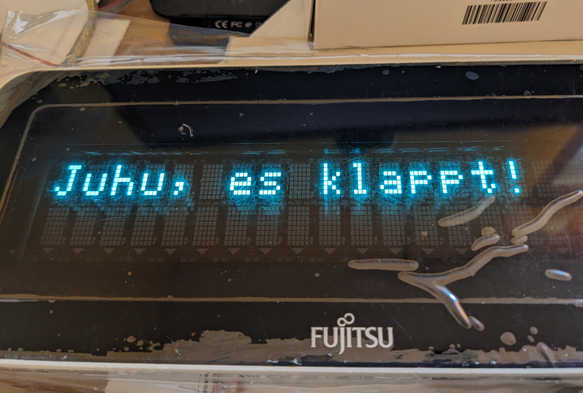

Der neue Adapter ist vorhin angekommen. Neues Display und anderes
Netzteil, RS232 funktioniert jetzt ganz normal über CN2.
Was ich ursprünglich ausprobieren wollte: Hat schon jemand
herausgefunden, wie man die Dezimalpunkte und die Dreiecke ansteuern
kann?
Wenn ich die Dezimalpunkte nutzen könnte, würde mir das 3 Zeichen je
Zeile einsparen, ansonsten hätte ich ein Problem.

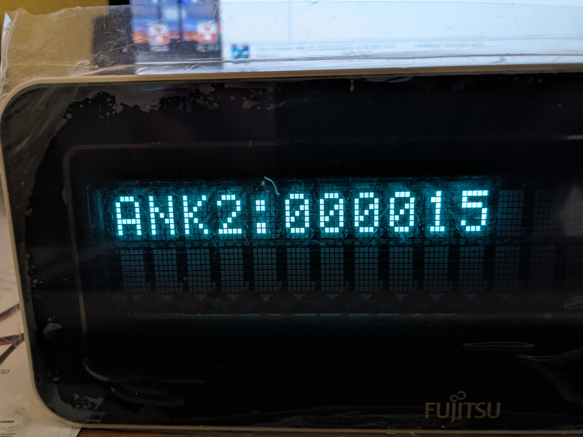

Auch der Display-Typ ANK1/ANK2 lässt sich via Terminal umstellen:
Einleitung mit:
1B 5B 63 50 57 p
Für ANK1 (USB-PID 1004, COM46)
p = 31 30 30 34 D4 D5 D5 D1
Für ANK2 (USB-PID 1005, COM42)
p = 31 30 30 35 D4 D5 D5 D0
Beispiel (umstellen auf ANK2):
Eingabe: 1B 5B 63 50 57 31 30 30 35 D4 D5 D5 D0
Das Display antwortet im Terminalprogramm mit "1005"
Auf dem Display erscheint nun ANK2:000015. Damit die Kommunikation über
RS232 und USB wieder funktioniert, muss es trotzdem einmal aus- und
wieder eingeschaltet werden.
Es lassen sich nur die beiden PIDs angeben und sie sind nicht
untereinander austauschbar. Die Eingabe wird sonst ignoriert und das
Display antwortet mit "****"

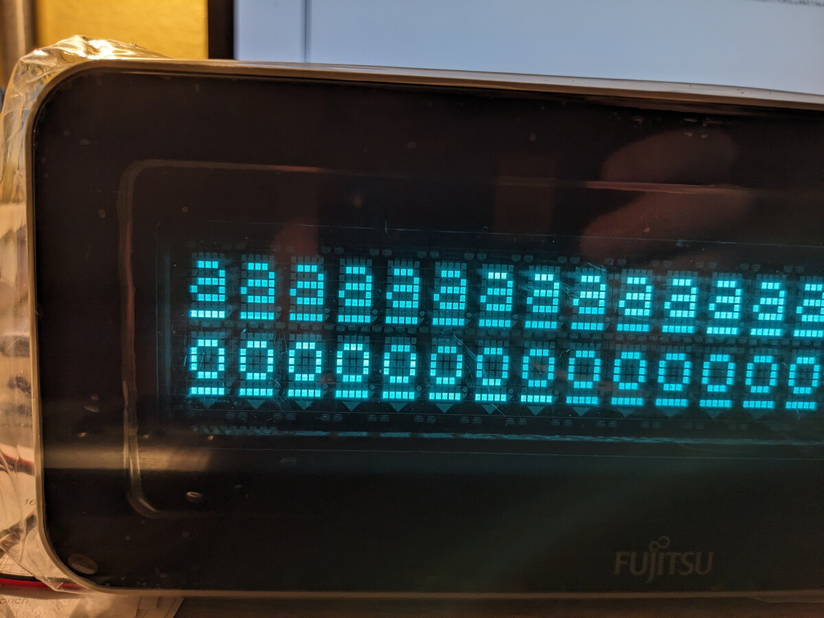

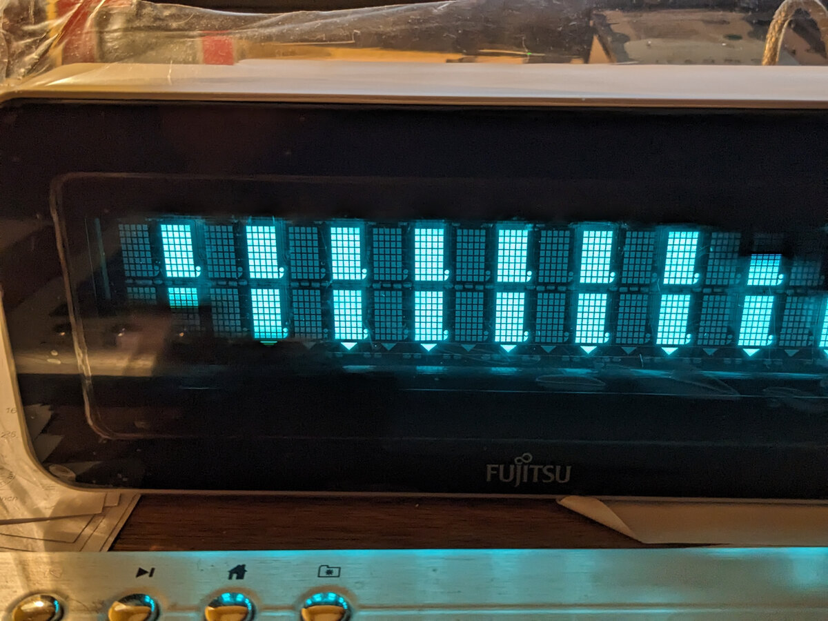

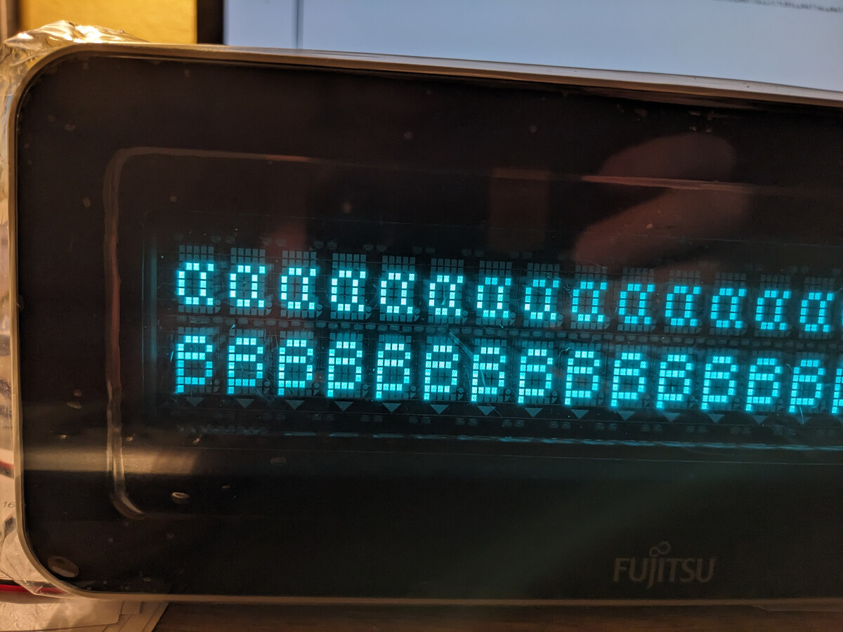

von Jonny W. (jonny_w445)
To display numbers on two lines, I managed to modify the original
firmware (the original is in the VF60.zip archive), replace it, and
reflash the VF60's built-in controller. Now, the large digits are
located in the special characters section with numbers 0x80-0xA0.
0x80  0x81  0x91  0x92  ;0
0x82  0x83  0x20  0x93  ;1
0x84  0x81  0x94  0x95  ;2
0x85  0x86  0x96  0x97  ;3
0x87  0x88  0x98  0x99  ;4
0x89  0x8A  0x9A  0x92  ;5
0x8B  0x8C  0x91  0x92  ;6
0x8D  0x8E  0x9B  0x9C  ;7
0x8F  0x86  0x9D  0x97  ;8
0x80  0x81  0x9E  0x9F  ;9.
0x90  0xA0      ; :
0x90   0xA0       ;dots
Commands:
0x1B 0x5B 0x32 0x4A    ;clear display
0x1B 0x5B 0x31 0x3B 0x31 0x48   ;home (Line 1 pos 1)
0x1B 0x5B 0x32 0x3B 0x31 0x48  ;2 line (Line 2 pos 1)
Thank you, that's really great. I'll try it soon.
