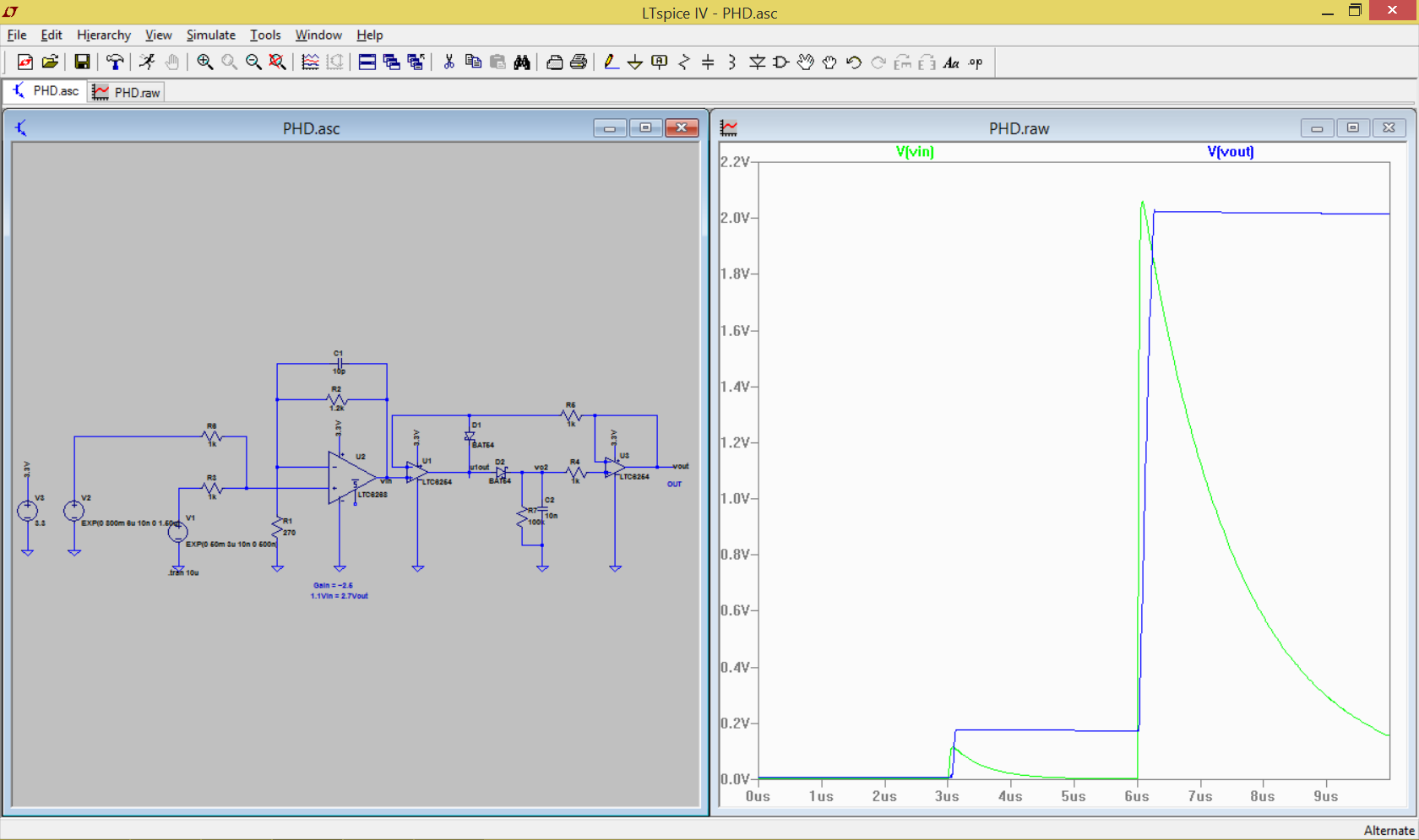

Johnny S. schrieb:
> Anbei die LTspice, der kleine Puls wird auf ca. 120mV vorverstärkt und
> erreicht dann den Peak Detektor. Der grosse 80mmV Puls wird auf 2V
> verstärkt.
> Da geht auch der Detektor gut.
Na ja, laut deiner eigenen Simu funktioniert es doch für den kleinen
Puls ungefähr gleich gut (oder gleich schlecht - es hängt von deinen
Ansprüchen ab) wie für den großen Puls? Also hast du danach kein Problem
mit zu kleinen Pulsen, aber schon ein Problem damit, einen so schnellen
Sptzendetektor zu bauen. (Ich hätte da übrigens ebenfalls Probleme.)
Um die 10nF von C2 in den 10ns des Pulsanstiegs um 1V aufzuladen braucht
es übrigens 1A - nichts, was dein OPV liefern kann. Die 10nF sind
deutlich zu groß gewählt. Und es gibt außer Leckströmen nichts, was C2
jemals  wieder entlädt.

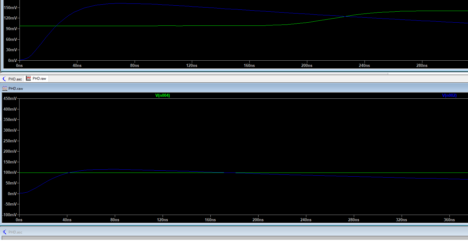

OP
Mit den kleinen Pulsen geht es nicht, erst ab ca. 80mV Puls bewegt sichd
er Peak-Detector Ausgang, darunter ist er immer 100mV
Ich hatte es dir schon geschrieben: du hast nichts, das deinen C2
entlädt (schalte also z.B. 100kOhm parallel zu C2). Wenn C2 von Beginn
an auf 100mV aufgeladen ist, dann bewirkt ein Puls <80mV natürlich
nichts.

Johnny S. schrieb:
> Das habe ich gemacht, hatte aber nichts genützt. Das Problem ist aber
> wohl ein anderes. Scheinbar gibt es OPamps welche mit V+ und GND nicht
> ganz auf GND kommen, und andre eben schon. Verwende ich den AD8066,
> funktioniert es
Das ist seltsam. Denn wenn ich in deiner Simu den vorgeschlagenen
100kOhm Entladewiderstand parallel zu C2 dazufüge, dann nützt es schon
was (siehe Anhang). Zur besseren Erkennbarkeit habe ich den ersten,
kleinen Puls 3µs verzögert.
Genau wird es natürlich nicht - aber das liegt wie schon von Anfang an
gesagt an der Geschwindigkeit. Wenn du alle Zeiten (Pulsanstiegszeiten
und Pulsdauern) z.B. einen Faktor 100 streckst, dann bekommst du auch
einen halbwegs genauen Spitzenwertdetektor. Aber im Bereich von einigen
10ns halt leider nicht.
