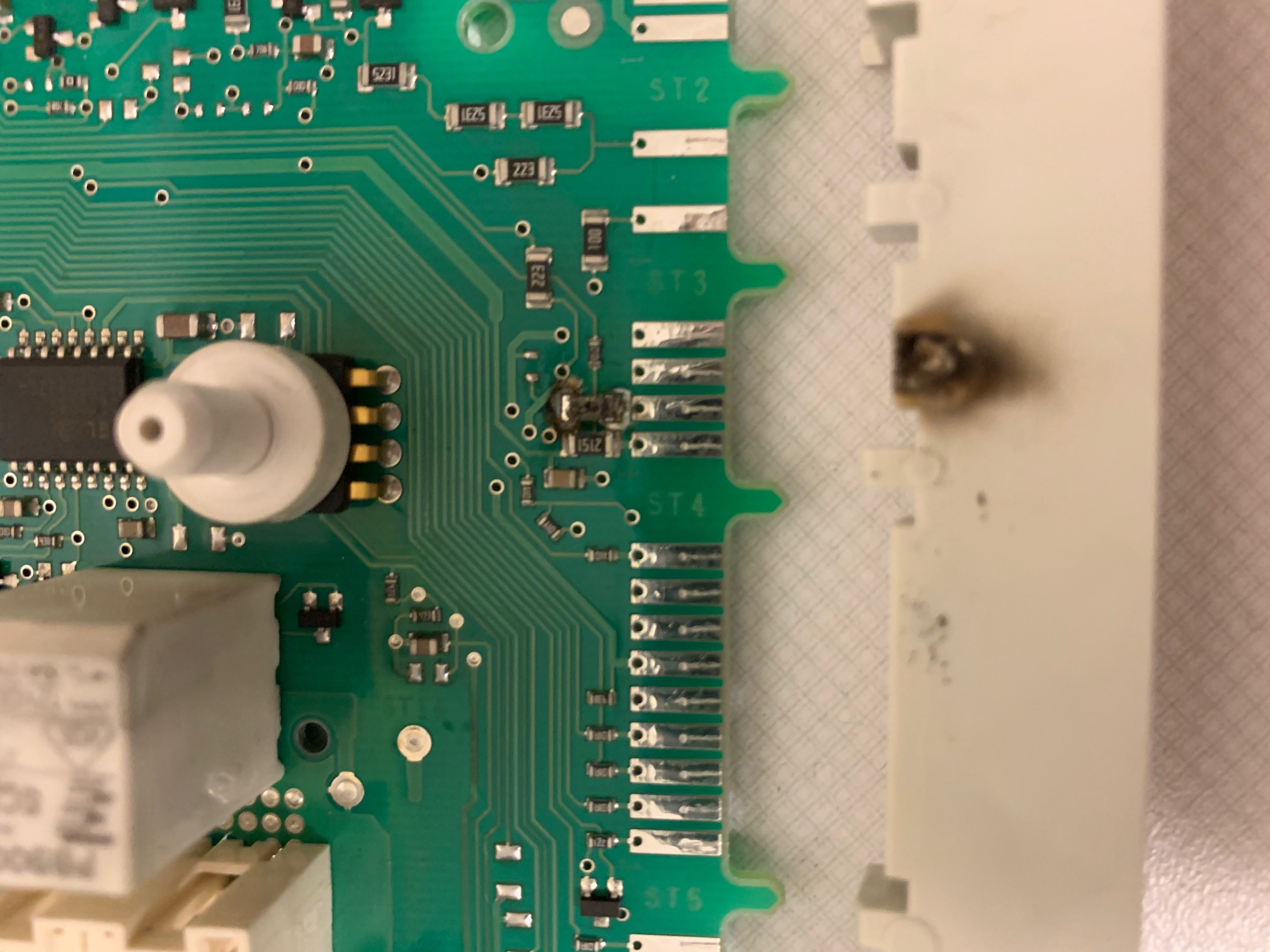

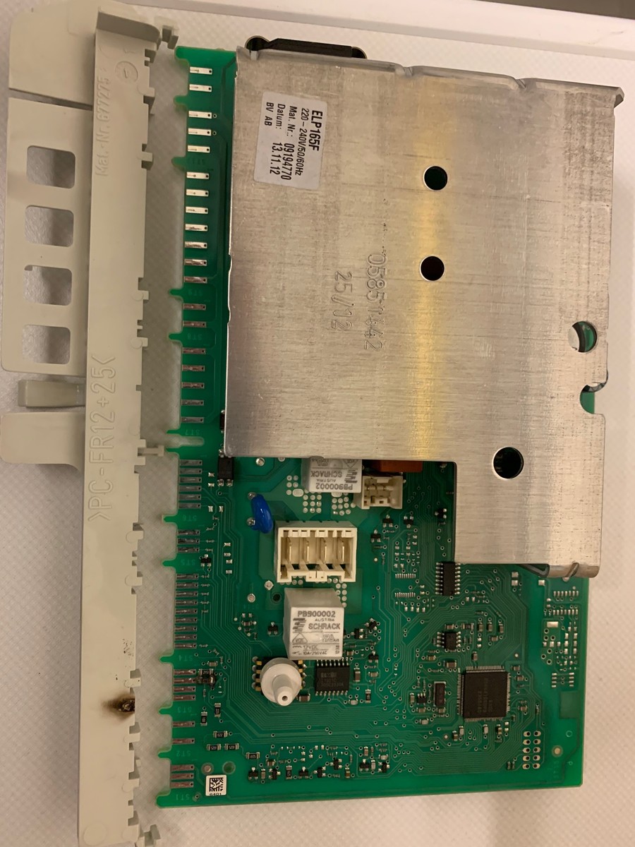

Hallo erstmal,
besagte Waschmaschine ist defekt.
Auf dem Leistungsboard sieht es so aus als ob ein Bauteil durchgebrannt
ist.
Brauche Hilfe bei der Identifizierung des defekten Teiles.
Da das Teil durchgebrannt ist lässt sich die Schrift nicht mehr lesen.
Bilder sagen mehr als tausend Worte.
Vielen Dank im voraus.
Michael L. schrieb:
> Hallo super, vielen Dank, dass hilft schon mal weiter.
> Alle anderen Bauteile sehen äußerlich, optisch in Ordnung aus.
> Werde den ersetzen mal sehen ob die Maschine dann wieder läuft.
> Oder spricht was dagegen?
Er wird wohl gleich wieder seinen magischen Rauch abgeben.
Keine Idee was an dem Anschluss hängt?
Das Plastik daneben sieht aus, als wenn das Kabel das an dem Port
gesteckt hat gequetscht wurde.
Wenn es da zu einem Kurzschluss kam könnte sowas schon passieren.
Die Frage ist, ob dabei noch mehr gestorben ist.
