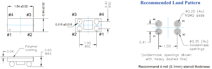

Ganz klar mit weitem Abstand die RTC mit eingebauten Quarz. Ein MEMS
Oszillator sollte noch robuster sein, aber anscheinend baut nur Maxim
eine, die DS3232M, und die ist fast 3x so teuer wie z.B. die PCF2129T/2.

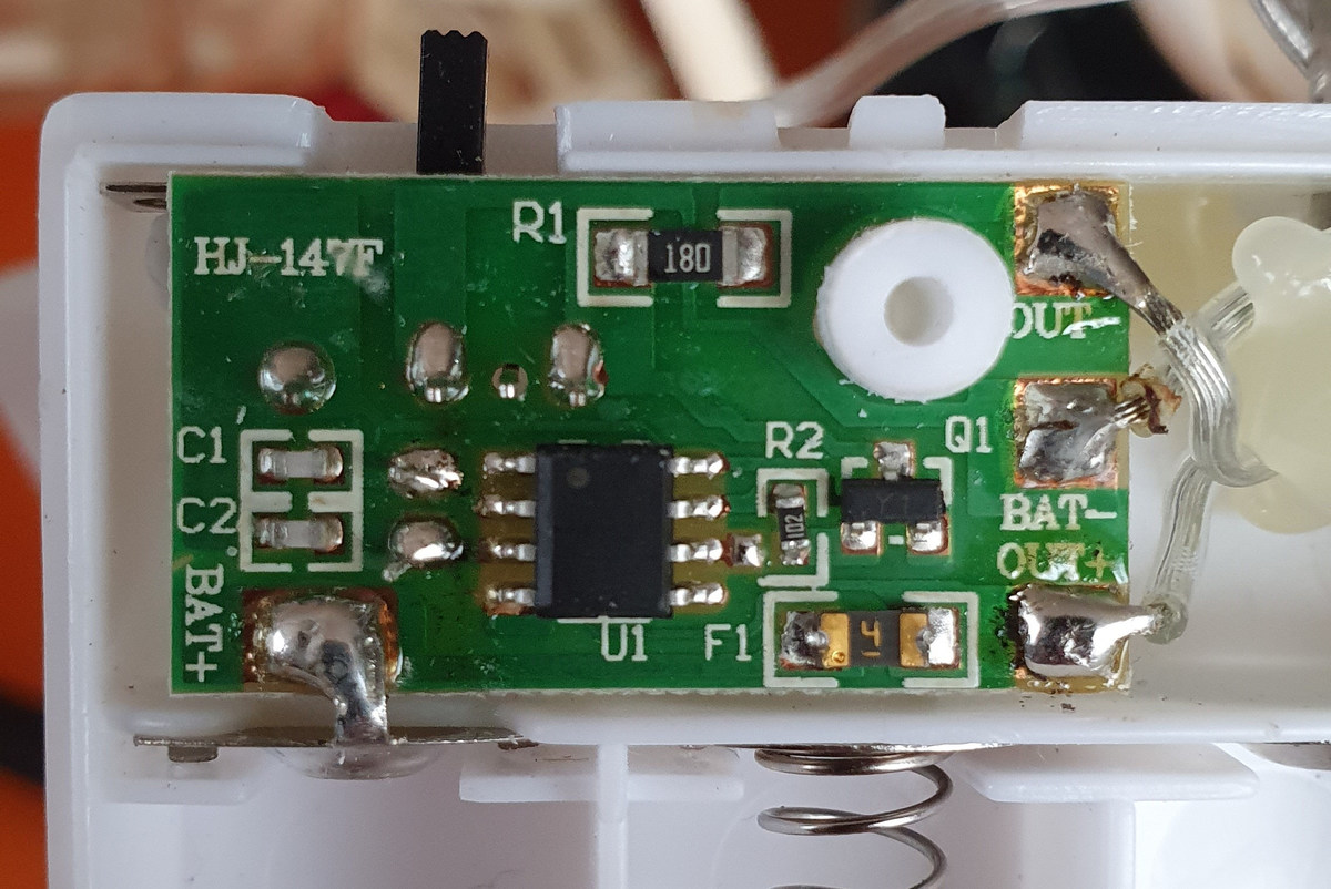

Musst du mal so ne Kerze o.ä. aufmachen, bei den Preisen kann ich mir
nicht vorstellen das die da mehrere Chips oder einen mit Quarz verbauen.

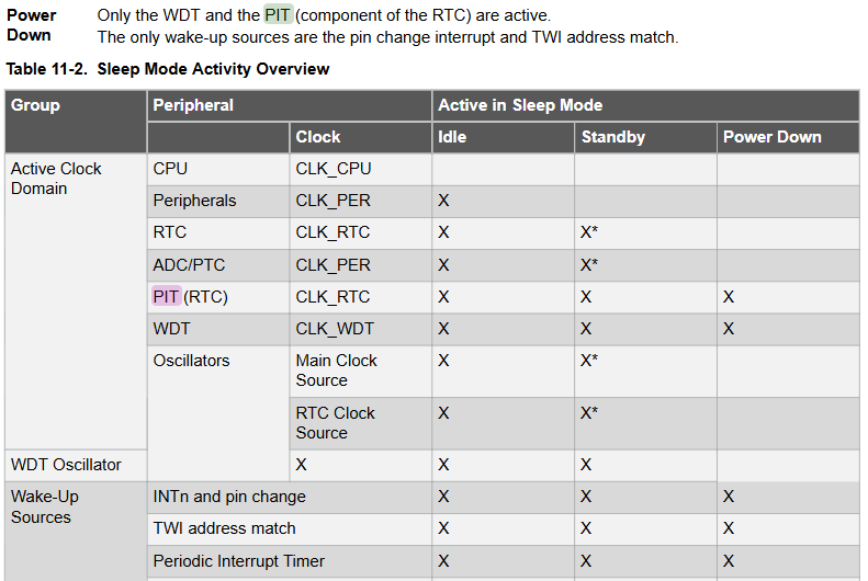

Es lohnt vielleicht ein Blick auf die neueren ATtiny214/414/814 im 14
pol. Gehäuse. Deren RTC kann man mit einem ext. 32,768 kHz Quarz
betreiben aber dennoch die CPU mit 20 MHz laufen lassen.

Sascha W. schrieb:> Musst du mal so ne Kerze o.ä. aufmachen, bei den Preisen kann ich mir> nicht vorstellen das die da mehrere Chips oder einen mit Quarz verbauen.
Ich habe mal so ein Teil geöffnet (Bild im Anhang). Leider haben die
Bauteile keine Bezeichnung. Auf der Unterseite der Platine befindet sich
zusätzlich noch ein kleiner Elko (auch ohne Beschriftung). Ich weiß nur
nicht ob es sich hier um ein Microcontroller oder einen Timerbaustein
handelt?

senz schrieb:> Auf der Unterseite der Platine befindet sich> zusätzlich noch ein kleiner Elko (auch ohne Beschriftung)
Sicher, das es kein Resonator ist? C1 und C2 auf der Platine sprechen
nämlich dafür. Findet sich die Versorgung mit Plus an Pin 1 und Masse an
Pin 8, dann wird es wohl ein PIC sein (PIC12F519/F629 o.ä.). Das sind
8-Pin Mikrocontroller von Microchip.

Es geht noch deutlich kleiner mit einem uC mit interner RTC. Der braucht
externe 32kHz, bekommt aber keinen Quarz, sondern einen MEMS-Oszillator.
Der SIT1630AI-S4-DCC-32.768E hat ein SOT-23 Gehäuse und ist etwas
stabiler als ein normaler Uhrenquarz. Das sollte bei Zimmertemperatur
ausreichen.
Noch kleiner und noch stabiler (5 Min./Jahr @-40..+85°C) ist der
SiT1552AI-JF-DCC-32.768 aka ASTMTXK-32.768KHZ-LY. Oder demnächst evt. <
2 Min./Jahr mit dem SiT1566. Bei Löten braucht man allerdings gutes
Licht und gutes Flussmittel, die Maße im Bild sind Millimeter, nicht
Zoll ;)

Funktioniert beim ATTiny814 der interne RTC Oszi während des Power-Downs
/ Sleeps?

senz schrieb:> Ebenso interessiert mich die Lösung mit dem ATTiny814, daher fragte ich> ob ich den internen RTC während des Sleeps nutzen kann.
Was steht im Datenblatt?
Wenn du den Schalter richtig umlegst, dann läuft der weiter. Und kann
sogar als "Wake-Up Source" genutzt werden.

senz schrieb:> Funktioniert beim ATTiny814 der interne RTC Oszi während des Power-Downs> / Sleeps?
Lothar hatte das ja schon positiv beantwortet. Das Teil wäre
unbrauchbar, wenn es nicht so wäre.
