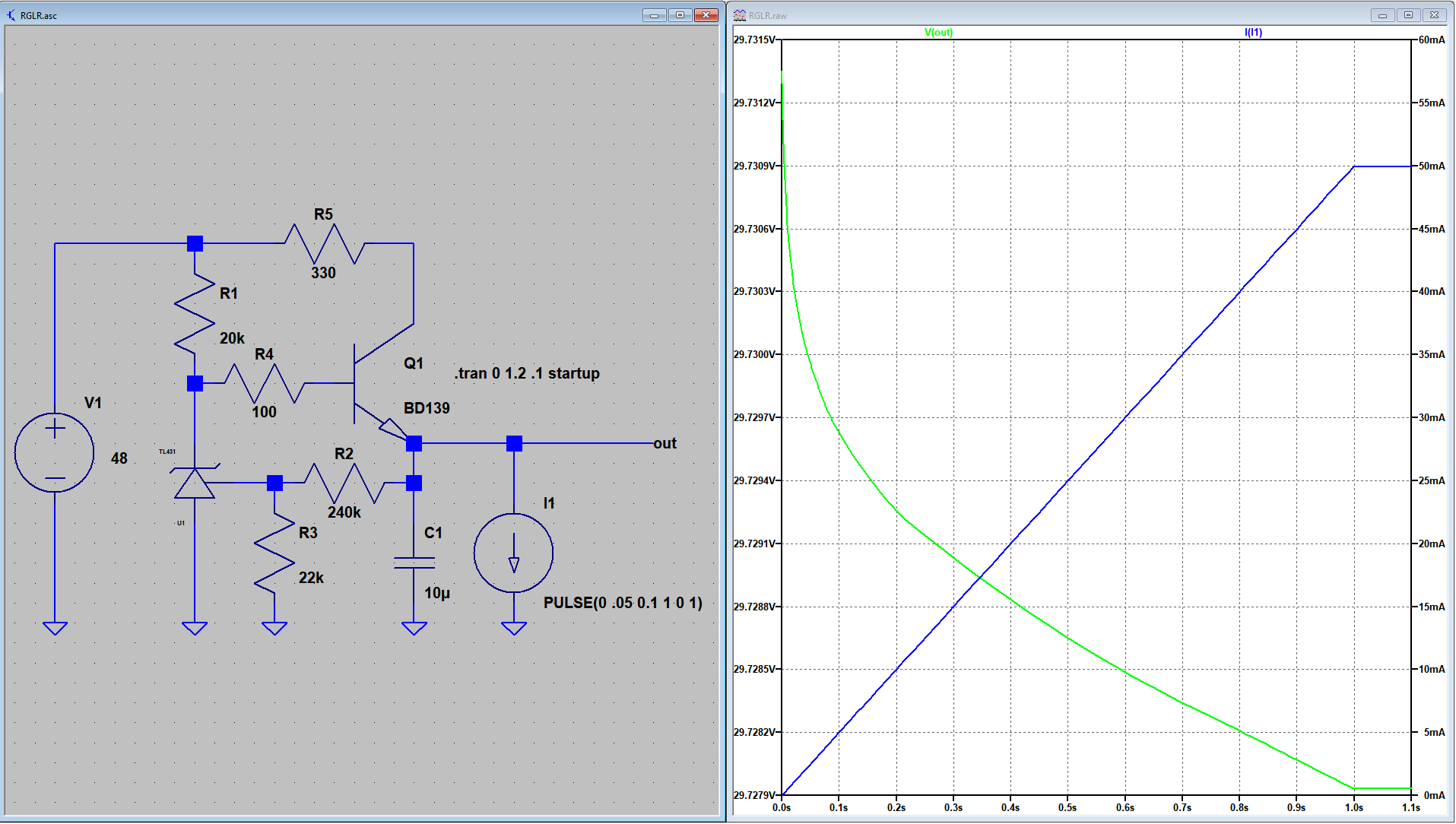

von Gerhard (Gast)
Oder so?
R4 kann evtl. weggelassen werden, R5 begrenzt den Maximalstrom.
Gerhard
von Gerhard (Gast)
Sorry der Screenshot fehlt.
Gerhard

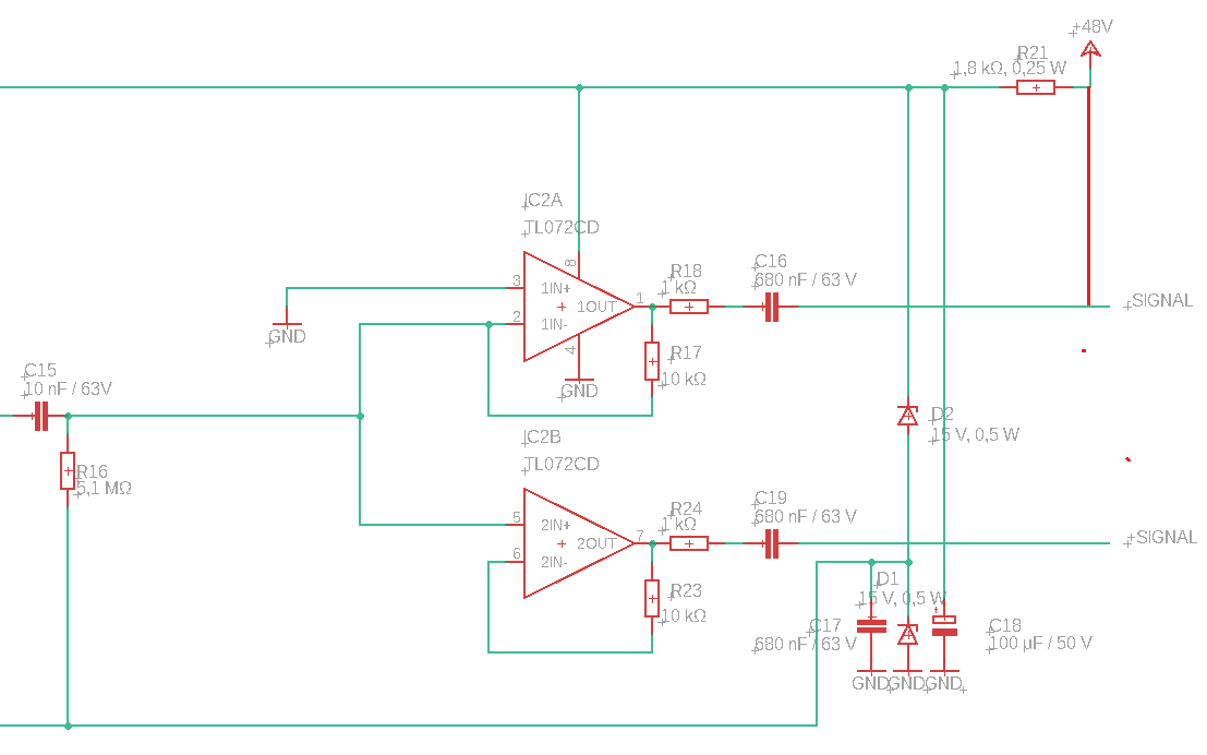

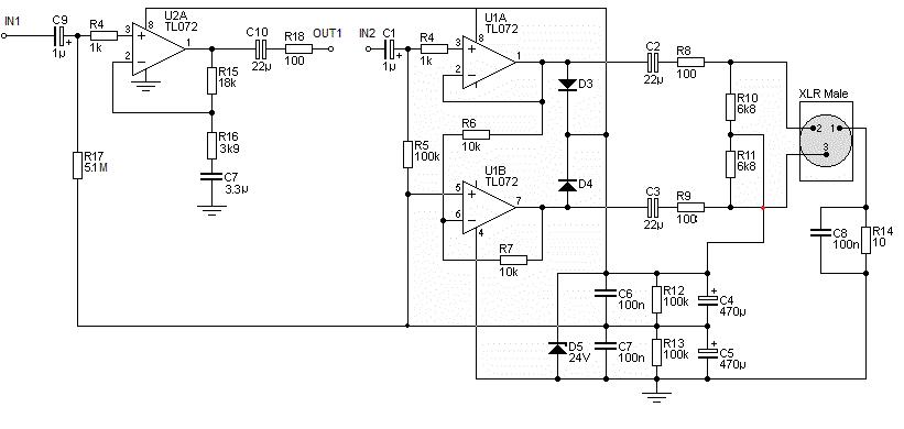

Hier mal ein Auszug aus dem nicht ganz fertigen Schaltplan, hoffe der
ist lesbar hab es halt nicht gelernt und nie so richtige Quellen dazu
gefunden, vielleicht hat wer Tipps.
Wobei R21 weg könnte oder sollte? Muss ich die Diode dann für den
Speisewiderstand im z.B. Mischpult auslegen? Das sind glaube ich 6,8
kohm. Das sollte mit 0,5 W immer noch passen.
von ArnoR (Gast)
D1 raus und R19/R20 durch je eine 15V-Z-Diode ersetzen.
von Ramon H. (ooramonoo)
Kannst das bitte kurz genauer erläutern, dass hab ich jetzt noch gar
nicht gehört?
von ArnoR (Gast)
> nicht gehört?
Man kann eine 30V-Z-Diode durch die Reihenschaltung von 2 15V-Z-Dioden
ersetzen. Ergibt auch 30V, und liegt an den gleichen Punkten der
Schaltung wie D1.
Der Teiler R19/R20 macht aus den 30V der D1 2x15V, genau das machen die
beiden 15V-Dioden auch, sogar noch besser, weil niederohmiger ohne mehr
Strom zu verbrauchen. Gleichzeitig übernehmen sie die Funktion der D1.
Man spart also 1 Bauteil und den Strom durch R19/R20.
Manchmal schwierig wenn man Teile aus dem Internet übernimmt, ich habe
die Schaltung jetzt mal auf deinen Vorschlag angepasst. Daraus ergibt
sich noch die Frage, liegen jetzt aber nicht an dem OPV auch nur 15V
anstatt 30V? Wäre aber ja auch im Rahmen, weiß leider ehrlich gesagt
auch nicht den Vorteil das die 15 V dort jeweils auf den Eingang des der
OPV gelegt werden.
Möchte jetzt nicht unbedingt noch ein neues Thema auf machen, daher hat
vielleicht jemand noch ein Hinweis ob ich die 48 V einfach von Signal+
oder Signal- abgreifen kann oder ob da noch was dazwischen sollte
(primitive rote Linie)?
Schaltungs Beispiele für einen salopp gesagten invertierten
Impedanzwandler konnte ich auch nicht finden, hoffe das passt so für die
Wandlung in ein Symmetrisches Signal.

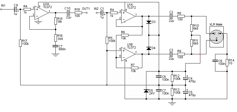

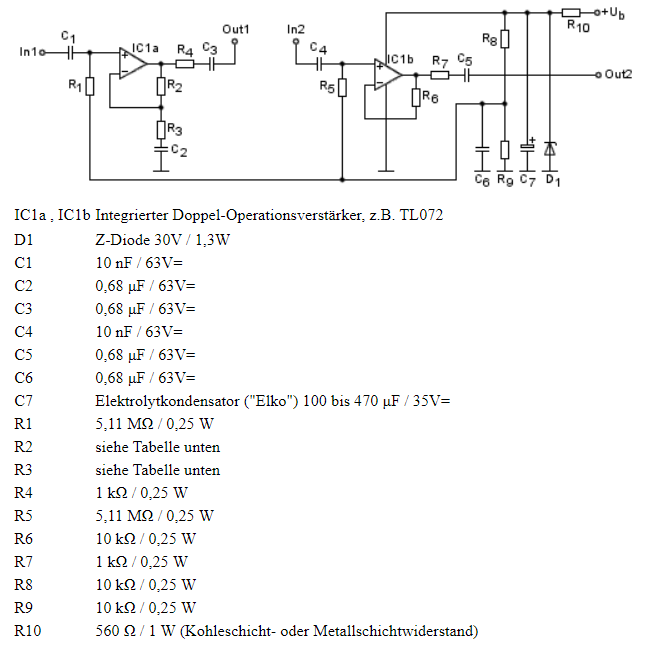

von Achim B. (bobdylan)
Orientiere dich mal an dieser Schaltung (Bild 3).
https://sound-au.com/project35.htm
Die beiden 6k8 an der Buchse brauchst du nicht, sondern greif die
Spannung an nur EINEM der beiden Pins ab (welcher ist egal), und schalte
der Z-Diode einen "Angstwiderstand" von ca. 1k5 vor. Und nimm ruhig nur
eine Z-Diode, also alles so, wie du es ursprünglich vorgesehen hast.
Achim B. schrieb:
> sondern greif die
Das tut man nicht, im Gegenteil. Um eine Differenzspannung an Signal +
und Signal - zu vermeiden, muss man beide Adern anzapfen (erst dann kann
man auch die o.a. 10mA ziehen). Wenn man nur eine Ader belastet, rummst
es gewaltig, denn das Pult verstärkt die Differenz zwischen +Signal und
-Signal - das ist ja der Witz bei symmetrischen Eingängen.
Die Abzapfwiderstände sollten sogar gematched sein, damit beide Adern
Bevor ich jetzt noch mehr zusammen Würfel ist es dann vielleicht nicht
Ratsam einfach diese Schaltung zu übernehmen? Nur mein Verstärker davor
setzen, hier mal der Plan. Ganz klar ist mir dann aber nicht ob ich R17
brauche und ob der Wert so stimmt. Zwischen OUT1 und IN1 kommt dann noch
ein Lautstärke Poti und evtl. eins als Hochpassfilter. R10 und R11
versteh ich nicht ganz, was wäre der Vor und nachteil und brauche ich
dann D3 und D4 auch nicht wenn ich am Roten Punkt abgreife. Und warum
muss C1 und C9 Polar sein.

Also diese lassen? Dann also so wie in meinem neuen Beispiel sollte es
gehen. Die Schaltung ist ja ähnlich mit meiner die 23V passen ja auch,
wenn ich da bloß teile nehme stimmt wahrscheinlich wieder nix.
Und recht es in der Praxis 1% Widerstände? Ich hat bis jetzt nur 5%, die
restliche Auswahl ist schlecht bei Reichelt in smd.
Ich halte zwar nicht so viel vom TL072 in Vorverstärkern (siehe oben),
aber die Spannungversorgung aus den 48V sieht doch gut aus.
Jetzt bin ich ein bisschen verwirrt, also die letzte Schaltung so ist
gut wenn ich an den Abgreifwiderständen nix ändere? Kann mir dann noch
jemand verraten, müssen nun C1 und C9 Polar sein? Und muss R17 dort hin
und wenn ja passt der Wert? Ich versteh leider nicht warum auf das
Eingangssignal nur die Spannung gelegt wird. Find auch keine
Beispielschaltung mit dem Aufbau.
Ja. Gemeint ist also diese Schaltung:
Beitrag "Re: Linearregler IN 48 V / OUT ca. 30 V (VCC 6 to 36)"
Nö. Wenn du möchtest, kannst du da bipolare einbauen.
Ja, der muss sein, denn er legt den OpAmp Eingang auf Ub/2 und liefert
damit die virtuelle Masse für den OpAmp. Es handelt sich ja um eine
Single Supply Schaltung:
https://www.mikrocontroller.net/articles/Operationsverst%C3%A4rker-Grundschaltungen#Betrieb_mit_einfacher_Versorgungsspannung
100kOhm sind für ein passives Pickup schon eine ganz schöne Last, da so
ein Dings schon meistens eine Quellimpedanz von 20 - 50kOhm hat. Der
Klang kann also leiden.
Der klassische Gitarrenverstärker schliesst eher mit 1MOhm - 2,2MOhm ab
und das würde ich dir auch raten.
Erstmal Danke für diese großartige Hilfe, du hast jetzt auch wieder eine
Menge licht ins Dunkel gebracht. Mich hat es erst gewundert warum in dem
verlinkten Beispiel (was sehrt hilfreich war) auch wieder an dieser
stelle aber ein 100 k Widerstand genannt wird. Wahrscheinlich aber weil
es da nicht um Tonabnehmer geht. Bei der DI-Box aber schon,
wahrscheinlich ist Belastung dort aber schon durch den entfallenden Teil
vor C1 ausgemerzt. Soll ich da jetzt vielleicht auch noch was von
übernehmen oder reicht es wenn ich R 17 wie in meiner ursprünglichen
Schaltung mit 5,1 Ohm auslege? Das macht im Nachhinein auch dort völlig
sinn, es ist ja gerade der Sinn dieses Ausbaues die Tonabnehmer nachher
bis zum Verstärker mit nix zu belasten. Dafür lassen sich nachher
Widerstände und Kondensatoren davor schalten um den Klang gezielt
anzupassen. Das gleiche gilt für Potis daher, danach noch der
Impedanzwandler.
Was ich mich noch Frage hat die 23 V Versorgung im gegenteil zur 30 V
Vor oder Nachteile?
Und der in deinem verlinkten Artikel beschriebene Hochpass
(wahrscheinlich durch R5 und C3) kann ich mich da bei der DI-Box drauf
verlassen? Dort ist ja die rede von Bässen und Gitarren, nicht das mir
dann alles unterhalb von 100 Hz fehlt.
Es handelt sich sicher um einen Druckfehler. 5,1 Ohm gehen natürlich
nicht, du würdest nichts mehr von der Gitarre hören. Nimm 1 MOhm - 3,3
MOhm, dann klappt es.
Du bringst da was durcheinander. R5, R3 und C3 stellen die gesiebte
halbe Betriebsspannung zur Verfügung. Der Hochpass besteht aus R4 und
C4, ist aber so dimensioniert, das er auch bei 50Hz noch nicht gross
begrenzt.
Aber das ist ja für dich auch nicht wichtig, denn du hast ja schon eine
Schaltung. Es ging hier nur um das Prinzip der Versorgung mit einer
Betriebsspannung.
> begrenzt.
> Betriebsspannung.
Die Aussage "Nachteil ist die Hochpasswirkung der Kondensatoren in
Verbindung mit den verwendeten Widerständen." im Artikel hat mich
verwirrt. Das klingt wie das wäre Schaltungbedingt der Fall und nicht
das, dass absichtlich gemacht wurde. Also meine Schaltung Arbeitet dann
über die komplette Frequenz?
Komisch mit den 5,11MOhm, er hätte sich dann zweimal verschrieben. (hier
mal die Schaltung)
Aber wenn das so ist, dann nehme ich für R17 3,3MOhmum um möglich wenig
zu belasten. R5 nach dem Verstärker kann ich dann aber so belassen?
Warum geht das invertierte Signal, vorher übriges erst durch den reinen
Impedanzwandler?
In deiner Schaltung wurde mit Absicht ein früh ansprechender Hochpass
eingebaut mit R3/C2. Vllt. ist das ja cool für Gitarren? Für Bass würde
ich das so jedenfalls nicht einsetzen, sondern C2 mal Faktor 100
einbauen (68µF).
Nö, du hast in deinem letzten Beitrag was von 5,6 Ohm geschrieben. Das
ist ein Druckfehler.
Ob du da nun 2,2MOhm oder 5MOhm verwendest, spielt keine Rolle. Aber
alle Widerstände sollten bitte vernünftige Metallschicht Typen sein.
5,11MOhm ist ein Fantasiewert, bei dem die angegebene Genauigkeit
überhaupt keinen Sinn hat.
Hier trifft man auf ein wahnsinniges fundiertes Wissen, du hast
natürlich vollkommen Recht.
Bei 5,6MOhm habe ich mich verschrieben und die dort angegebenen 5,11MOhm
sollten auch wohl 5,1MOhm sein. Diese hat ich auch in meinem
Ursprünglichen Schaltplan wie du siehst.
Und der Hochpass erste Ordnung wird natürlich in Reihe und nicht
parallel geschalten und ja die 60 Hz Grenzfrequenz kann ich nicht
gebrauchen. Hättest mich aber fast durcheinander gebracht in meinem
aktuellen Schaltplan (hier nochmal, schon angepasst, handelt es sich ja
um C7 und R16 (welcher wiederum mit R 15 den Verstärkungsfaktor regelt).
Ich hätte jetzt mal 3,3µF genommen dann sind wir bei 12Hz, da sollte
keiner mehr was hören und meistens wird in der späteren Verarbeitung eh
noch höher abgeschnitten. Mit glaube ich 6 dB pro Oktave, ist ja auch
nicht wirklich Schluss. Dem Hinweis "Damit die Filtereigenschaften
erhalten bleiben, muss das Filter hochohmig ausgekoppelt werden." aus
dem Netzt kann ich nicht ganz folgen. Wenn ich da was finde, war jetzt
eigentlich bei MKP10 von Wima da wird es aber ab 3.3 µF sehr teuer. 22µF
kosten dann fast 14€ das Stück. Sonst gibt es kaum Auswahl an
Polypropylen Folienkondensatoren von SMD mal ganz zu schweigen. 1%
Metallwiderstände mit 0,5 W genau das selbe.
Achso ich hab Ohm statt MOhm geschreiben, jetzt versteh ich. Muss jetzt
aber auch eh auf 6,2 MOhm ausweichen.
Achim B. schrieb:
> 1%er brauchst du doch nur für die beiden 6k8 an der XLR-Buchse.
Da habe ich oben schon was geschrieben. Der genaue Wert ist nicht
wichtig, das können auch 6,5k oder 7k sein - aber die Widerstände
sollten auf gleichen Wert ausgemessen werden. Am besten aus einem Sack
Widerstände ausmessen. Und selbst bei 1% Abweichung hört man es knacken
beim Stecken. Also doch ausmessen.

Der Rest passt jetzt soweit?
Ja, wenn du den TL072 rauswirfst und einen OPA2134 dafür einpackst :-)
Hier findet man im Forum endlose Diskussionen dazu, meisten wird auf den
Signalzweig auf Polypropylen geraten zur not MKT.
Ob bedrahtet ist mir mittlerweile egal. C4 und C5 muss ein Elko sein
wenn ich das richtig verstehe. Was ist den nun bei dem Rest sinnvoll um
möglich gute Soundqualität zu erhalten? Gerade die riesigen 22µF machen
mir wie gesagt zu schaffen der Rest würde gehen.
Im Forum fand ich folgende Aussage:
"Bei einem Koppel-C soll nur ein Gleichspannungsanteil eliminiert
werden.
D.h. die Spannung über dem C ist zu jedem Zeitpunkt konstant. Also ist
seine gespeicherte Ladung konstant. Nichtlineare Effekte des
Kondensators sind völlig irrelevant. Elko und gut ist, kostet 10 Cent
und hat ein Raster von 3,5 mm."
Das trifft glaube ich auf C9 und C 1 zu, was aber mit C2 C3 C 10? Die
haben ja diese 22µF.
von Obicht (Gast)
Bei Reichelt gibts doch diese bipolaren Tonfrequenzelkos fürn paar
Pfennige.
https://www.reichelt.de/tonfrequenzelko-axial-bipolar-22-f-63-v-ton-22-63-p21648.html?&trstct=pol_9&nbc=1
Das ist alles unnötig, wenn du sowieso nur den TL072 verwendest. Du
kannst Elkos verwenden, was auch in Broadcast Geräten gang und gäbe ist
und wirst nicht den Hauch eines Unterschiedes zu Polypropylen oder MKT
hören.
Auch in deinem Gitarrenverstärker werden unter Garantie Elkos im
Signalweg verwendet, ohne das ein Tausch gegen andere Typen irgendeinen
Vorteil haben würde.
Das einzige, was Elkos nicht mögen, ist, sie auf Dauer verpolt zu
betreiben, aber das kommt bei dir eh nicht vor.
> Pfennige.
Ja, aber das sind Riesen Klopfer für passive Frequenzweichen in
LS-Boxen. Der 22µ z.B. hat die Maße 27x13mm.
> Signalweg verwendet
Nicht nur da, auch in allerhochwertigen Mischpulten wie von z.B.
Soundkraft hats Elkos im Signalweg.
> hören.
Würde man beim OPA2134 einen unterschied feststellen können? Der kostet
halt für zwei OPV gleich 9 € aufpreis, kann mir immer noch nicht ganz
vorstellen das er die Erwartung erfüllt. Auf Grund das man den aber im
nachhinein problemlos tauschen kann, finde ich ihn als Option für ein
späteres Update schon interessant mittlerweile.
Klanglich? Nein.
Achim B. schrieb:
> Klanglich? Nein.
Auf jeden Fall rauscht es so gut wie gar nicht mehr und ist sowohl bei
THD um Längen besser als auch in der Aussteuerbarkeit ein Fortschritt.
Ausserdem läuft er schon ab 5V Versorgung.
Das ist halt ein moderner echter Audio OpAmp.
> Achim B. schrieb:
>> Klanglich? Nein.
Rauschen wäre ja ein Klanglicher Unterschied, aber wie gesagt man müsste
den ja theoretisch ohne Anpassungen tauschen können im nachhinein. Daher
mein Frage wie sieht es mit den Kondensatoren aus wenn ich den OPA2134
nehme? Es klang so ob es sich dann lohnt bessere zu nehmen.
Nö. Wie o.a., werden Elkos auch in professionellen Schaltungen
verwendet, wenn man dann Qualitätsprodukte verbaut.
Wichtig sind die Widerstände. Metallschicht muss es sein, je
hochohmiger, desto wichtiger ist das.
