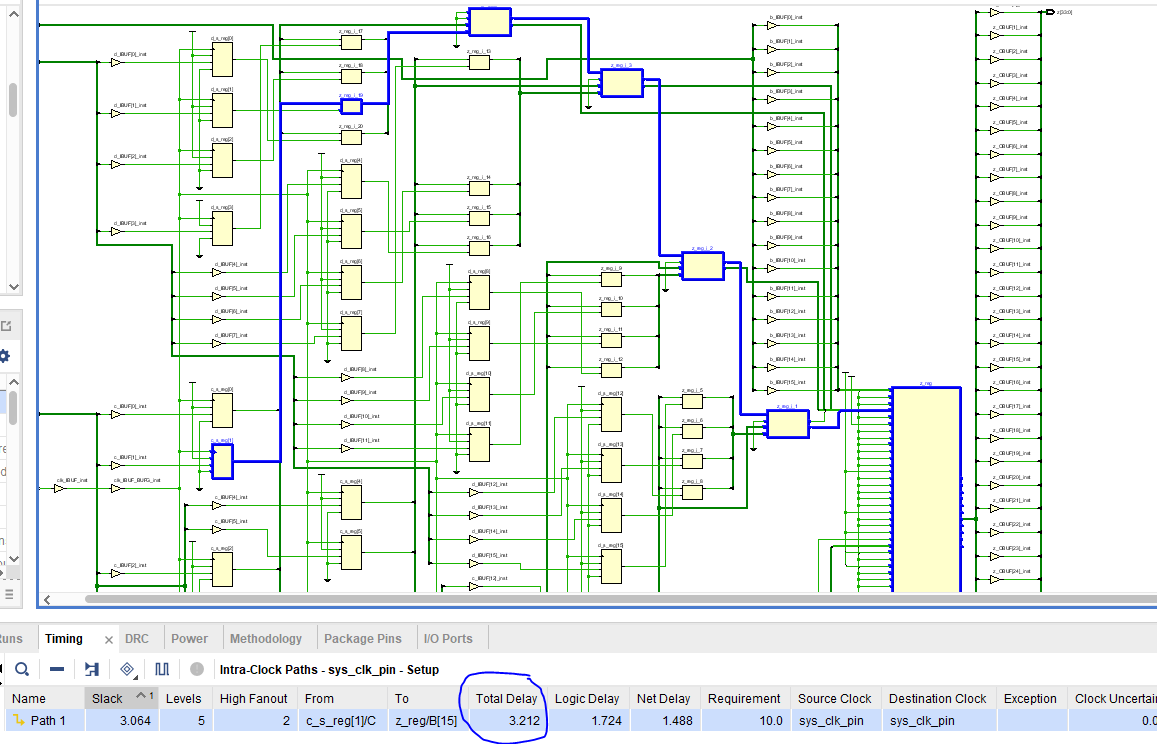

Gast #6166443
Danke für die Antworten.
ich hab das mal in Xilinx Vivado für den Zybo (xc7z010clg400-1)
nachgebaut.
Allerdings mit einem Multiplizierer statt einem Subtrahierer.
entity test is
  Port (
   a : in  unsigned(15 downto 0);
   b : in  unsigned(15 downto 0);
   c : in  unsigned(15 downto 0);
   d : in  unsigned(15 downto 0);
   z : out unsigned(33 downto 0);
   clk : in std_logic
end test;
architecture Behavioral of test is
 signal a_s : unsigned(15 downto 0);
 signal b_s : unsigned(15 downto 0);
 signal c_s : unsigned(15 downto 0);
 signal d_s : unsigned(15 downto 0);
 signal z_s : unsigned(33 downto 0);
 signal x_s : unsigned(16 downto 0);
 signal y_s : unsigned(16 downto 0);
22
begin
23
24
   x_s <= ('0' & a_s) + ('0' & b_s);
25
   y_s <= ('0' & c_s) + ('0' & d_s);
26
   z_s <= x_s * y_s;
27
28
   regs : process(clk)
29
   begin
30
      if rising_edge(clk) then
31
     a_s <= a;
32
     b_s <= b;
33
     c_s <= c;
34
     d_s <= d;
35
     z <= z_s;
36
      end if;
37
   end process;
38
39
end Behavioral;
Das was rausgekommen ist, sieht man im Anhang. Es wurde dafür ein DSP
Slice verwendet. Zu sehen ist der kritische Pfad. Als total Delay wurde
hier 3,2 ns angegeben.
Diesen Wert würde ich gern gegenüber einem Mikrocontroller der z.b. mit
1Ghz läuft stellen? Wie mache ich das am besten? Es muss nicht ganz
genau sein. Grob würde mir schon reichen :)
Danke sehr

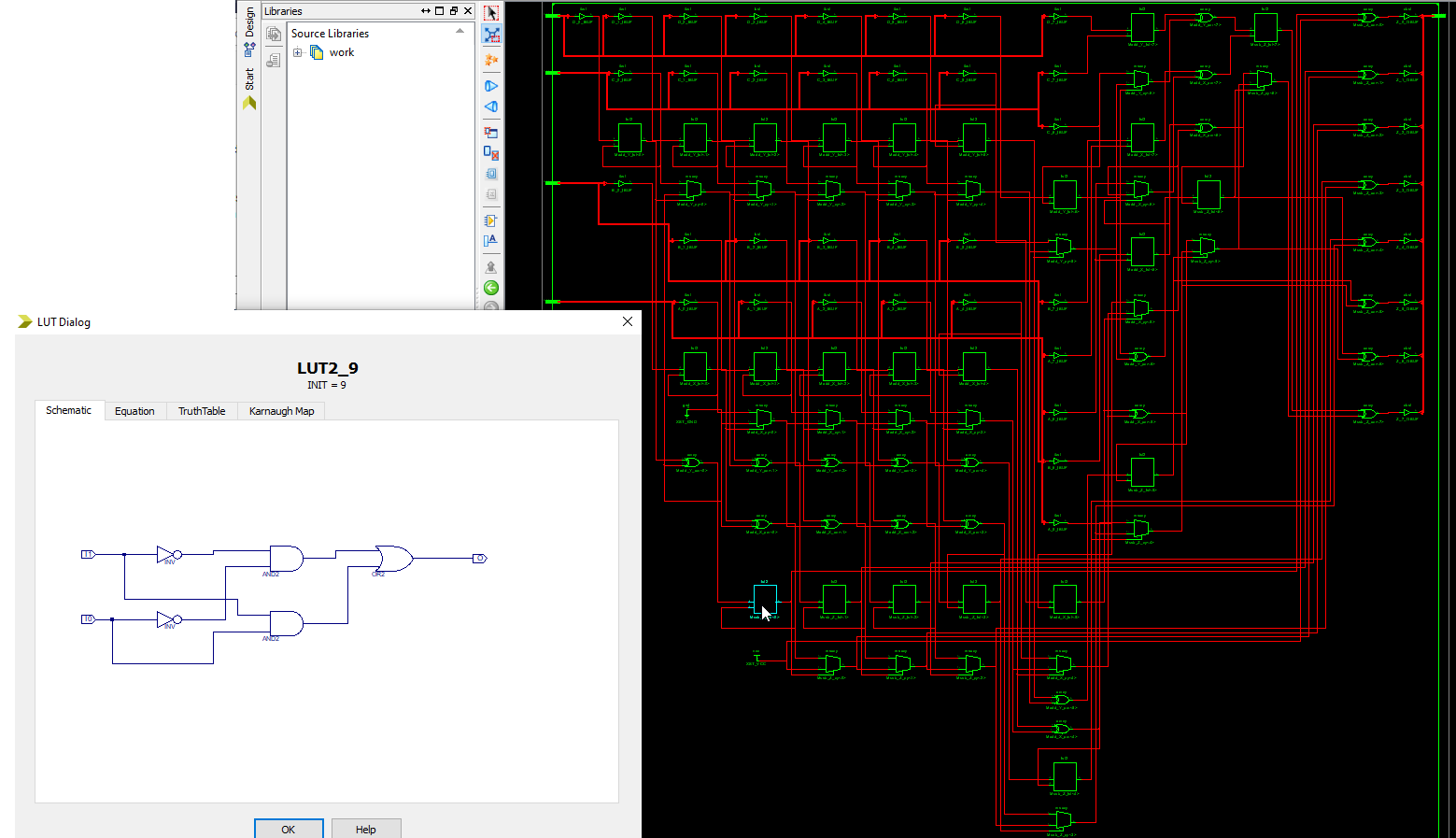

Moderator (Firma: Titel) Persönliche Seite #6166476
Dergute W. schrieb:
> Die CPU braucht also grob 16x laenger fuer's Array
Wobei diese Zahl 16 ein für dieses Beispiel beliebig gewählter Wert ist
und nichts direkt mit den 16 Werten im Array zu tun hat. In der Praxis
kann die CPU auch 160 mal länger brauchen, wenn grad ein Cache Miss war
und erst noch das komplette Array in den CPU-Speicher geladen werden
muss...  ;-)
Florian schrieb:
> ich werde demnächst ein Referat zum Thema FPGA halten und möchte dabei
> einen Vergleich zu einer CPU machen.
Weil ein allgemeiner Vergleich einer CPU mit einem FPGA immer hinkt,
solltest du da eher eine diskret aufgebaute Schaltung mit einer ins FPGA
gepackte Logik vergleichen. Denn die Logik, die aus einer Rechnung wie
der obigen wirklich gemacht wird, sieht für 8-Bit signed Werte real so
aus wie im Screenshot. Da ist wie in deinem Beispiel nichts mit "2
Schritten" zu erkennen, sondern da sind zwischen Ein- und Ausgang einige
LUT und Multiplexer beteiligt.
