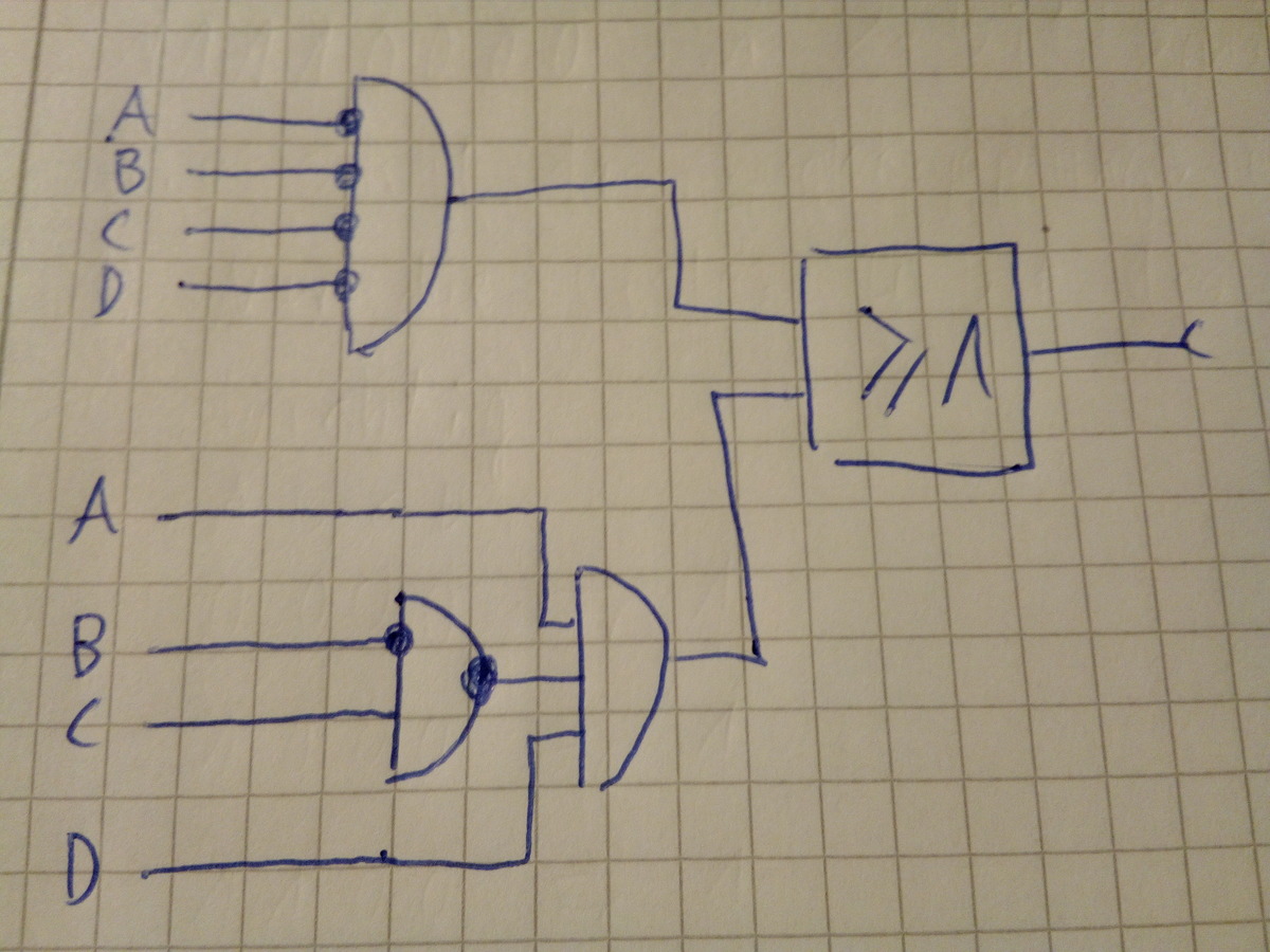

Hallo Leute, ich habe da eine Problemstellung bei der ihr euch
hoffentlich auskennt. Ich möchte in einem 8-Bit- Schieberegister
11110000 im Kreis rotieren lassen, so das immer vier zusammen hängende
Einzen unterwegs sind. Das Rückkopplungsnetzwerk sollte aus jedem
Anfangszustand zu diesem 11110000 Bitmuster hinkommen. Drei triviale
Lösungen verwerfe ich:
1. Taktfrequenz durch 8 teilen und den Eingang des Schieberegisters
damit füttern.
2. Eine 256 Bit Tabelle in einem EPROM etc.
3. Den vierten Ausgang invertiert auf den Eingang des Schieberegisters
und hoffen, das das Schieberegister mit 00000000 startet...
Wie kann man so ein Rückkopplungsnetzwerk gestalten?

#6170163
Moin,
Dann nimmste halt diese Tabelle und vereinfachst die soweit moeglich;
z.b. so:
https://de.wikipedia.org/wiki/Verfahren_nach_Quine_und_McCluskey
Abhaengig davon, nach wievielen Clks dein Schieberegister wieder
"passen" sollte, wird sich dieser boolsche Ausdruck wahrscheinlich mehr
oder weniger gut vereinfachen lassen.
Was ist der Sinn des ganzen? Sowas wie Trockenschwimmen?
Gruss
WK
Gast #6170289
Habe selber diese Lösung erarbeitet.
Erste Erkenntnis: nur die ersten 4 Bit im Schieberegister sind von
Bedeutung.
Nur bei folgenden vier Kombinationen wird eine "1" nachgeschoben:
0000
1000
1100
1110
Die Gatter im Anhang.
#6170957
Da würde mich mal der gesamte Schaltplan interessieren, inkl. Benennung
der Bauteile.
Aus dem Parallelthread geht hervor dass Du mit dem Muster flexibel sein
möchtest. Ist dass in deiner Lösung implementiert?
Beitrag "Re: 11110000 im Schieberegister rotieren lassen"
Ich bin nach wie vor bei einem uC. Am besten einer mit genügend Ports,
um zusätzliche ICs zu vermeiden.
Wozu dient das Ganze?
Gast #6172542
Vielleicht stehe ich gerade auf der Leitung, aber was macht dieses Thema
im FPGA-Forum, wenn es eigentlich um TTL-Bausteine geht?
Im FPGA würde man des Schieberegister rückkoppeln und auf 0x0F resetten,
etwa so:
logic [7:0] sr;
always_ff @(posedge clk or negedge rstn) begin
   if (!rstn)
      sr <= 8'h0F;
   else
      sr <= {sr, sr[7:1]};
end
