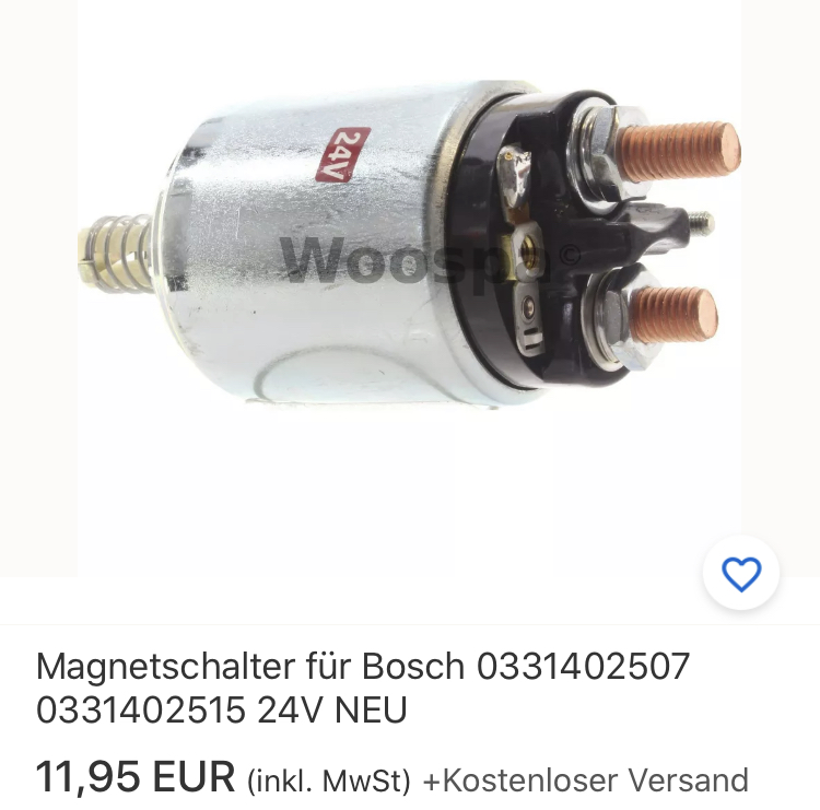

von ek13 (Gast)
https://youtu.be/5TOzSjqydCY
Hab das mal nachgebaut, als Leistungsschalter einen 24V LKW
Magnetschalter 500A, über Fusstaster.
Kondensator 1F/22V
Kabel 25qmm
2 x Cu Spitzen Bleistift Form 6mm Durchmesser
Geladen wird mit 5A LNG zw. 8...18V je nach benötigter Schweissleistung.
2. LNG 24V/2A für Magnetschalter.
Hiluminband 0,1-0,3mm
Funktioniert prima
Alternativ:
https://rover.ebay.com/rover/0/0/0?mpre=https%3A%2F%2Fwww.ebay.de%2Fulk%2Fitm%2F202868991579

ek13 schrieb:
> als Leistungsschalter einen 24V LKW Magnetschalter 500A
Hätte ich Angst gehabt, dass er kleben bleibt. Daher hatte ich mich für
den Thyristor entschieden.
Hatte anfangs noch einen 10er Pack ČKD-Thyristoren T922-32-12 erstanden
(300 A Impulsstrom), von denen ich hätte ein paar parallel schalten
wollen, aber dann lief mir der fette AEG-Thyristor übern Weg.
Wären nicht IGBTs für sowas zeitgemäß als Schaltglieder?
von ek13 (Gast)
Ja, ist mir auch schon mal passiert, (nur bei 20-22V ELKO Spannung).
Daraufhin hab ich noch einen Piezohupe parallel zu den Schweißelektroden
geklemmt.
Die signalisiert akustische im Fehlerfall?
Bei meinem eingesetzten Magnetschalter ist der Hubzyl. von außen leicht
zu lösen.
