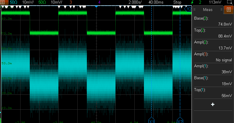

aktuelle Situtation :
ich möchte gerne eine Filter für mein Rechtecksignal benutzten. Dieser
Filter soll eine Störung glätten. Das filtrierte Signal soll dann auch
verstärkt werden.

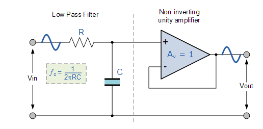

Ich habe ein Tiefpassfilter erster Ordnung benutzt. Zuerst habe ich eine
Verstärkung von 1 gebastelt. Nur um zuschauen was für ein OUTPUT Signal
von OPV rauskommt.
Ich habe ein Spannung bei off 16 mV und bei ON 29mV --> was am RC liegt
Durch den Filter habe ich bei OPV 1OUT eine Signal bei OFF bei 76mV und
ON 83,2mV
Meine Frage ist warum sich das Spannung nach oben verschoben?

ich habe ein nicht-invertierenden Verstärker verwendet

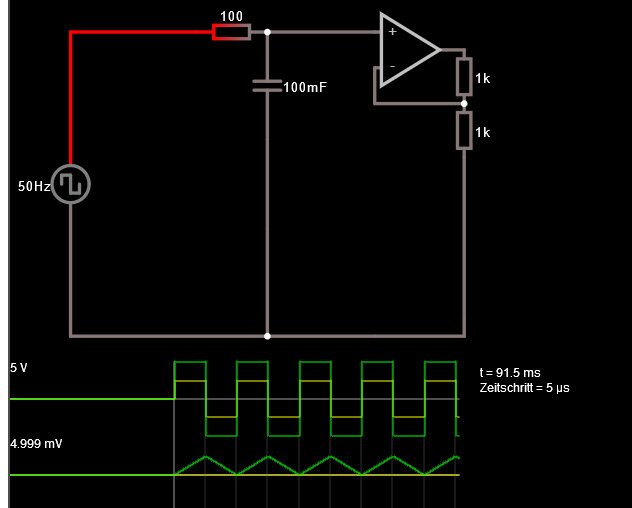

Ich habe es in LTspice mal simuliert, dass eigentlich sollte es sich
nicht nach oben verschieben.
Hat das was mit den ausgewählten OPV zutun?

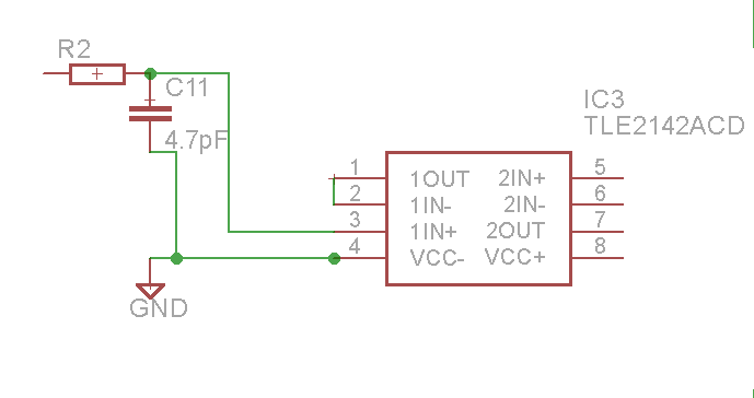

Erst einmal die Frage, welche Versorgungsspannung liegt an?
Wie gross ist R2?

Klaus R. schrieb:> Erst einmal die Frage, welche Versorgungsspannung liegt an?> Wie gross ist R2?
Durch ein Generator gebe ich die Versorgungsspannung an. Es liegt ein
Rechteckimpuls mit high level 0,034 V und Low level bei 0,02 V an.
R2 = 100 k Ohm

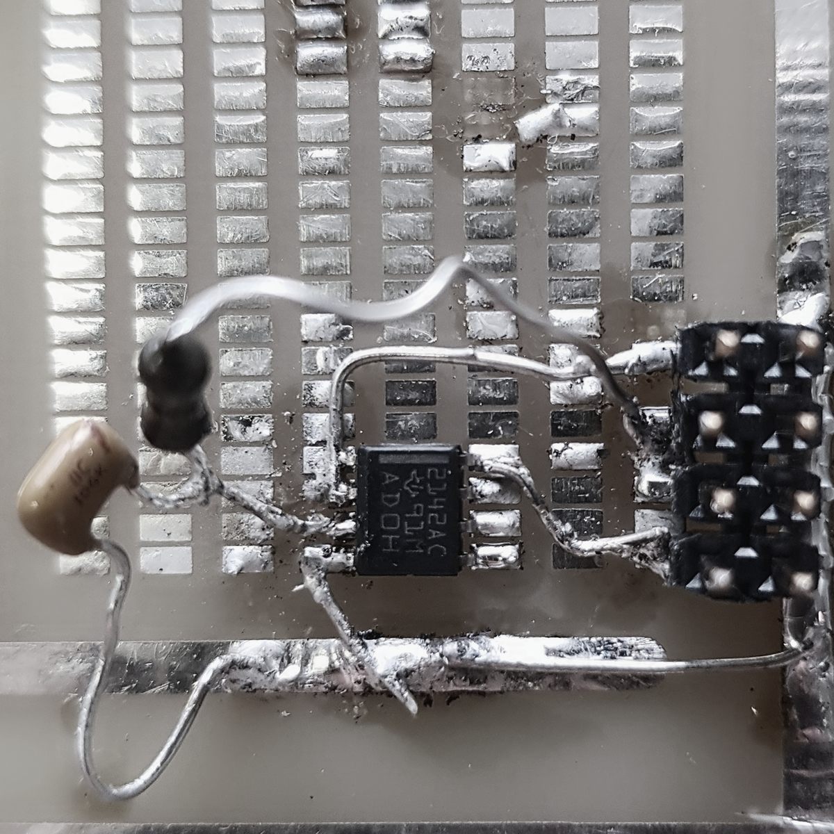

Die Schaltung habe ich an einer Leiterplatte gelötet.

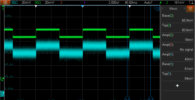

ich habe mal ein Oszi Bild angehängt. Vielleicht kann man mein Problem
besser nachvollziehen ?
Das Signal mit der Störung kommt vom Generator. Und das grüne Signal ist
das Output vom OPV.
Und hier aus irgendeinem Grund kann man sehen dass das Signal sich nach
höhere Spannung aufweist.?

Du hast das Signal von der Quelle und das Signal am OP-Ausgang gemessen.
Dann messe das Signal am Kondensator (nach dem Widerstand 100). Dann
läßt sich die Ursache erst besser einkreisen.
Dieter schrieb:> Dann messe das Signal am Kondensator (nach dem Widerstand 100). Dann> läßt sich die Ursache erst besser einkreisen.
Das Signal am Kondensator liegt ca. so groß wie mein OPV Output. Also
kann man daraus schließen das der Widerstand die Erhöhung der Spannung
verursacht. Warum?
Bea F. schrieb:> R2 = 100 k Ohm> C11 = 100 nF
Warum zeichnest du im Schaltplan andere Werte als du tatsächlich
verwendest?
Im Vorgängerthread hattest du noch von einer erlaubten Flankensteilheit
von 100µs gesprochen (später von 1ms).
Beitrag "RC Filter zu langsam"
Inzwischen bist du bei einer Anstiegszeit von >20ms angelangt.
Dass die evtl. eine negative Versorgung brauchst, wurde schon mehrfach
angemerkt.
Ansonsten bewirkt der input-bias Strom deines OPV (ca. 1µA) an den
100kOhm von R2 eine Spannungsverschiebung von rund 100mV - kommt also
gut mit deiner Beobachtung hin.
Bea F. schrieb:> Also> kann man daraus schließen das der Widerstand die Erhöhung der Spannung> verursacht. Warum?
Genau. Der Parameter im Datenblatt heißt input bias current.
Achim S. schrieb:> Ansonsten bewirkt der input-bias Strom deines OPV (ca. 1µA) an den> 100kOhm von R2 eine Spannungsverschiebung von rund 100mV - kommt also> gut mit deiner Beobachtung hin.
Sehr richtig. Der Bias-Strom kann aber leicht mit einem gleichgroßen
Widerstand vor dem invertierenden Eingang (1IN-) kompensiert werden.
Also: Eine negative Versorgungsspannung an VCC- und der zusätzliche
Widerstand werden die Ergebnisse sehr viel besser aussehen lassen.

Bei den Specs ja, bei der Übersichtsbeschreibung auf der Frontseite
nein.
"Inputs canoperate between VCC− −0.3 to VCC +− 1.8 V without inducing
phase reversal"
Die Angabe bedeutet, dass die Eingänge bis 300mV unter VCC- gehen können
(also bis -300mV wenn VCC- auf GND liegt). Das ist korrekt und stimmt
mit der Angabe bei den Specs überein.
"The all-npn output stage providesa nearly rail-to-rail output swing of
VCC− −0.1 to VCC +− 1 V under light current-loading conditions."
Diese Angabe würde nach der gleichen Logik bedeuten, dass die Ausgänge
bis 100mV unterhalb VCC- treiben können - also bis -100mV, wenn VCC- auf
GND liegt. Das ist eindeutig nicht der Fall ist und im Widerspruch zu
der Spezifikationsseite.
Wie Yalu oben beschrieben hat passt alles, wenn man den Druckfehler
korrigiert.
Yalu X. schrieb:> Das scheint ein Druckfehler zu sein und sollte wohl> VCC− +0.1 to VCC+ −1 V
Schon im Bildchen des Ausgangspost ist zu sehen, dass der TO den OP ohne
negative Versorgungsspannung betreibt. Und damit hat er eben, selbst bei
den R-T-R-Typen, keine "Null" am Ausgang. Damit ist doch alles gesagt!
Ob der geringe Offset in der Folgeschaltung nun stört oder nicht oder ob
man ihn wie klein kriegen müßte, dass er nicht mehr stört, weiss allein
der TO :-)
Gruß Rainer
Wolfgang schrieb:> Wilfried W Wurstbrot schrieb:>> Weil die Verstärkung nicht 1 ist.>> Auf die Erklärung bin ich gespannt, besonders bei niedrigen Frequenzen.
Natürlich ist die Verstärkung kleiner eins.
Wer rechnen kann, ist klar im Vorteil :-)
