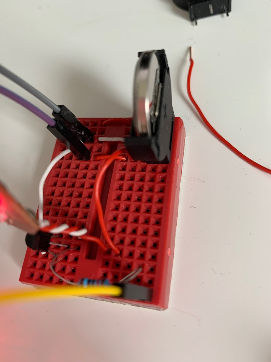

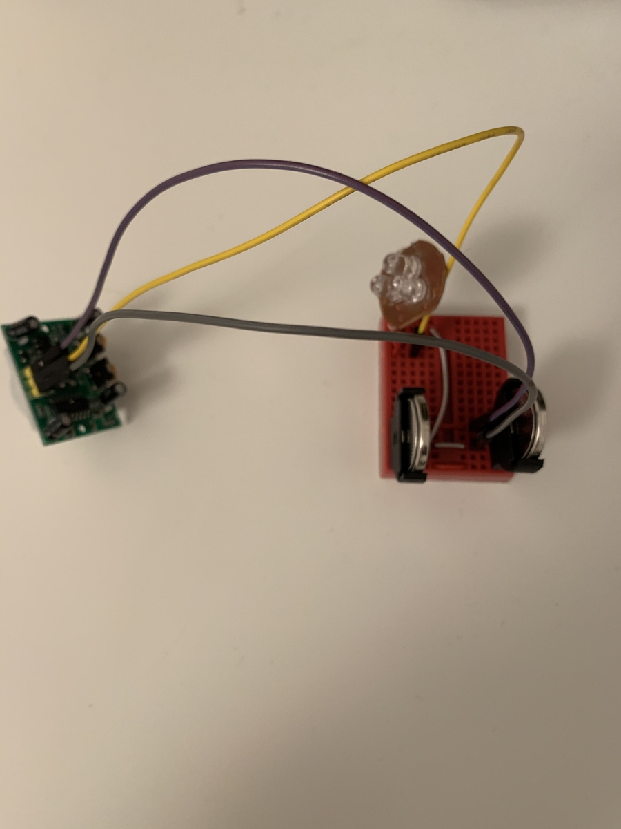

Hallo Zusammen,
Ich habe ein kleines Problem. Ich suche einen Schalter oder ein Bauteil,
um per Rising-Signal von einem PIR eine LED mit Strom aus einer Batterie
zu versorgen.
Genauer: Ich möchte drei farbige LEDs per PIR Sensor einschalten. Die
LED habe ich aus einem Spielzeug ausgebaut. Sie sitzen auf einer kleinen
Platine mit einem Chip. Gibt man mindestens 3,3V an die Platine, so
sorgt dieser Chip für einen netten Fading-Effekt der drei LED. Schließe
ich, wie im angehängten Bild gezeigt, den Pluspol der LED Platine aber
direkt an den Signalausgang des PIR ist die Leistung einfach zu klein.
Die LED glimmen dann nur und der Fading-Effekt ruckelt. Ist klar, Chip
und die LED bekommen vom Signalausgang nicht genug Leistung.
Gibt es ein Bauteil, möglichst stromsparend, das wie eine Art Schalter
funktioniert und als Trigger das PIR Signal bekommt, dann aber die
Platine mit den LED direkt von den Batterien mit Strom versorgt?
Als Batterien kommen 2 seriell geschaltete CR2032 zum Einsatz.
Danke und lieben Gruß an Euch,
Christian

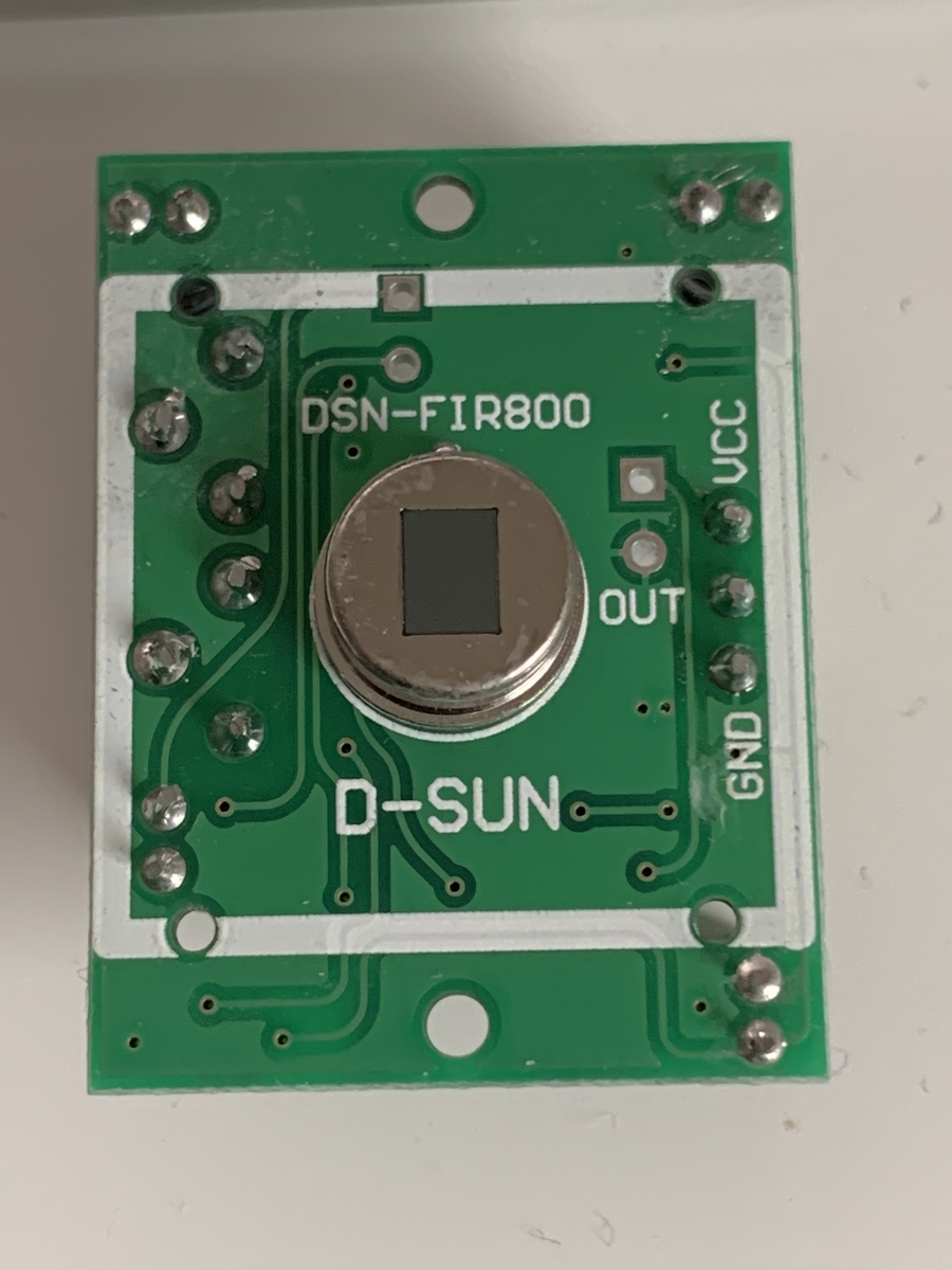

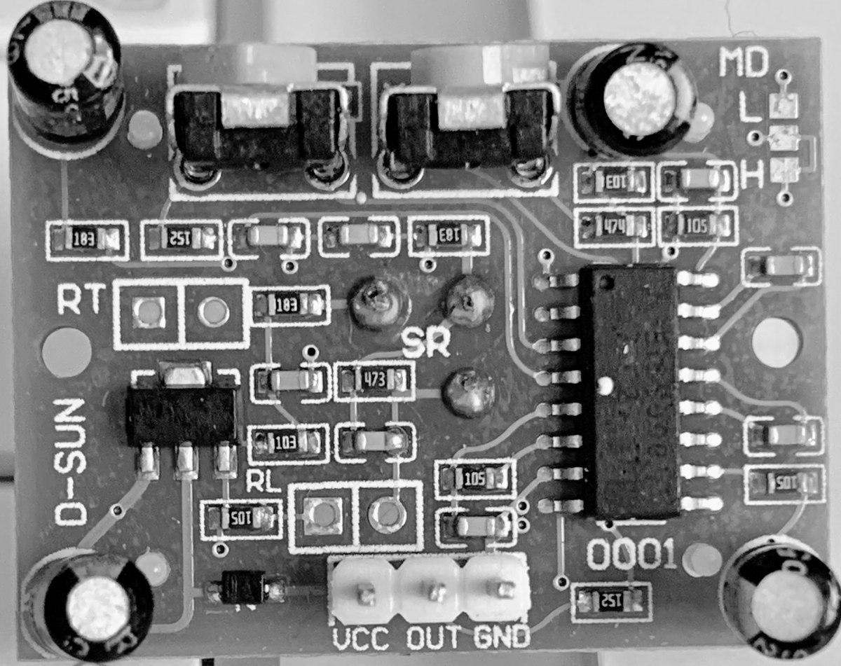

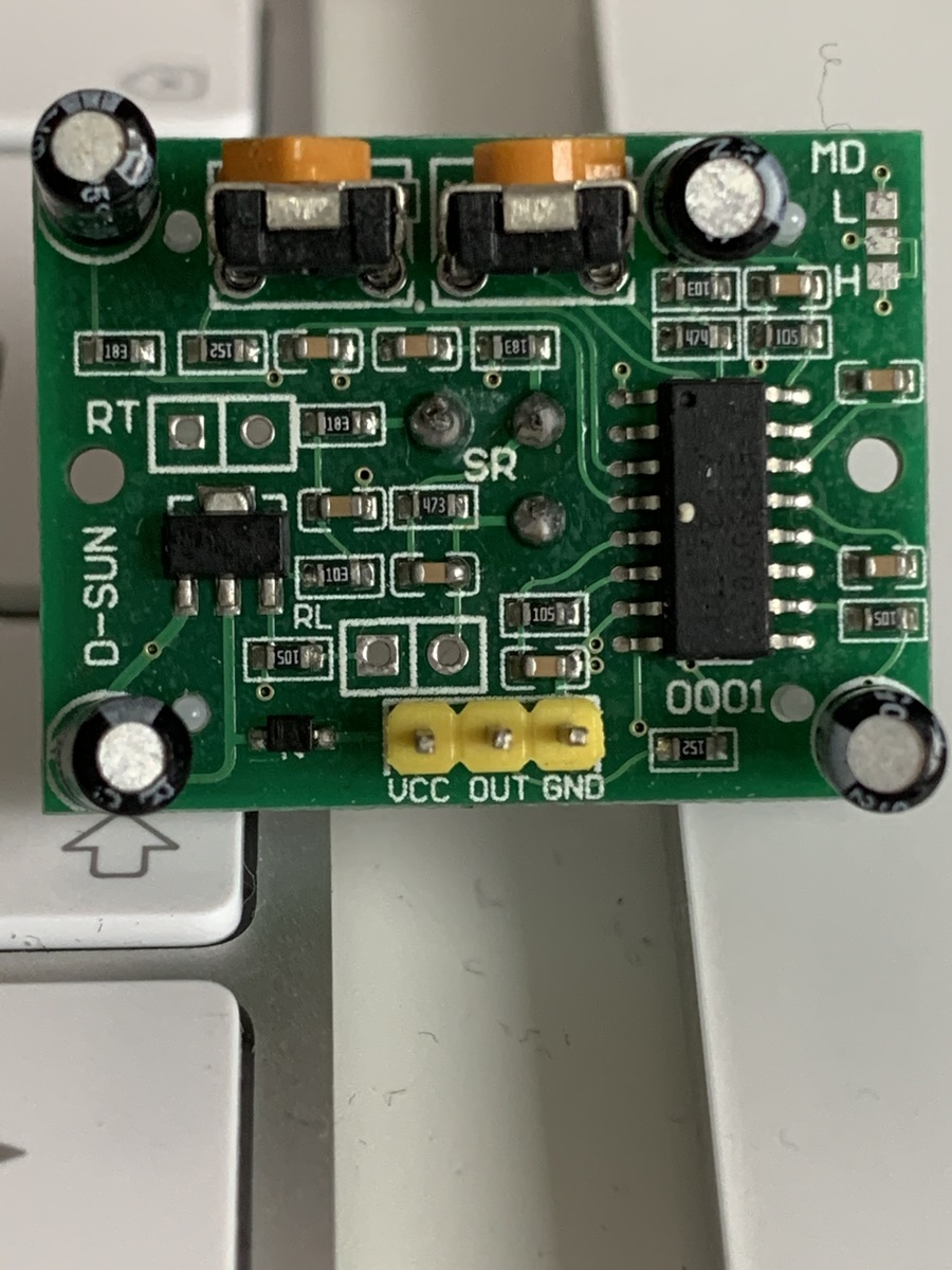

von Christian Günther (Gast)
Hallo und danke für die Zuschriften.
Ich muss gestehen, ich kenne mich in Elektronik noch nicht so gut aus.
Ich habe mal zwei Fotos von dem PIR gemach, damit es deutlicher wird.
Der PIR scheint ein D-Sun DSN-FIR800 zu sein, wenn ich das richtig
interpretiere. Einen Jumper hat er nicht, aber da sind Kontakte zu
sehen, bei denen L und H dransteht.
Ich kenne dieses Bauteil IRLML2502 leider nicht. Wenn ich die Antwort
richtig verstehe, muss ich den PIR auf H stellen (wahrscheinlich muss
ich die Kontakte dafür per Lötzinn Brücken, oder?) und dann besagten
IRLML2502 ansteuern. Richtig?
Ich hab gerade gesehen, dass der H-Kontakt bereits geschlossen ist. Man
muss anscheinend den Kontakt auf der Platine cutten und dann den
L-Kontakt per Lötzinn verbinden, um den PIR auf L umzustellen.
Da er aber ja nun mal schon auf H ist, wie gehe ich dann vor?

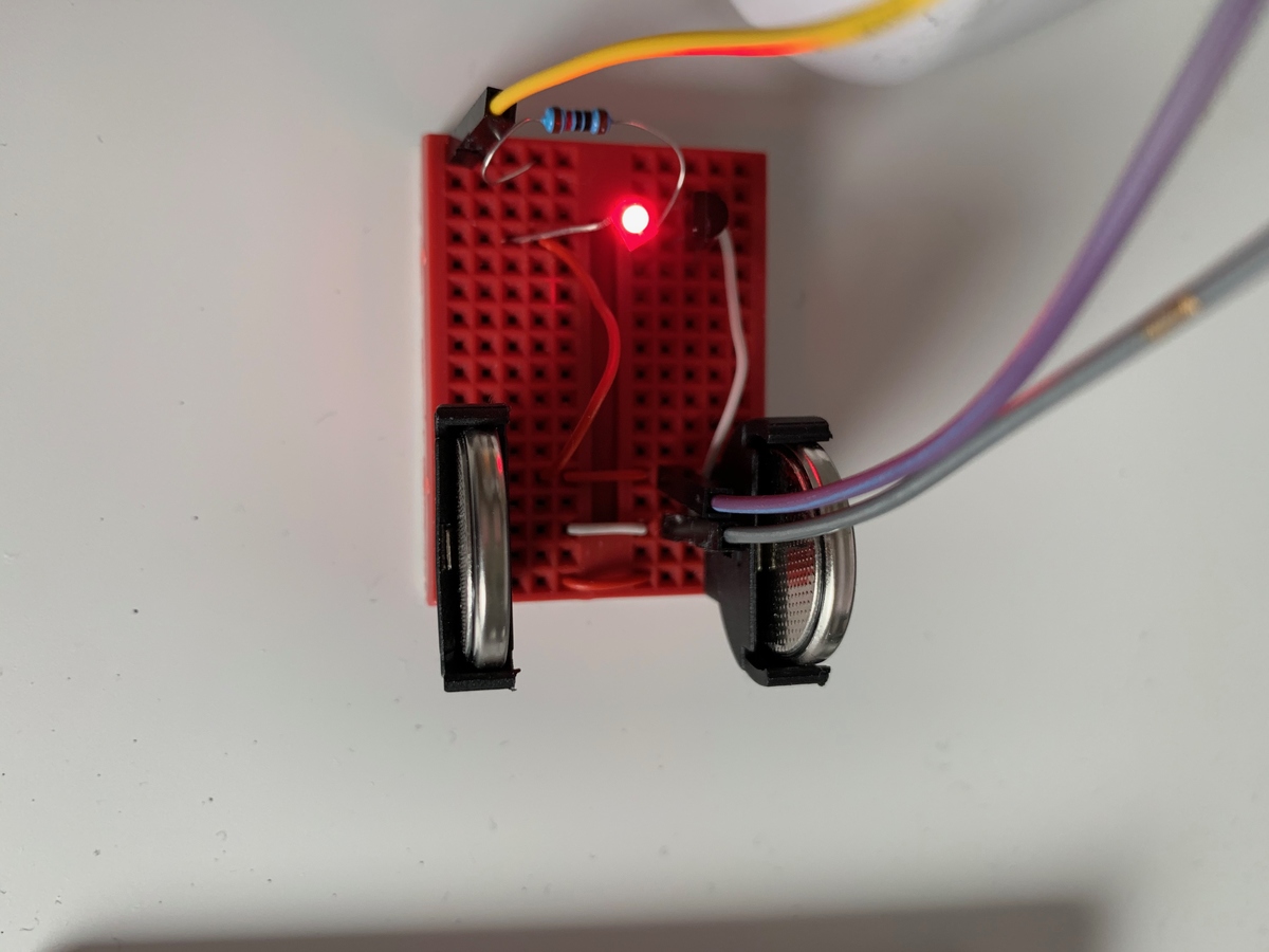

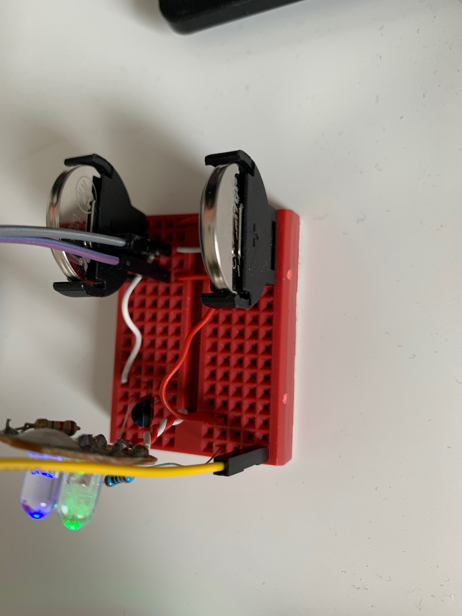

Ich habe hier noch ein paar IRF530N rumliegen. Kann ich die auch
anstelle des IRLML2502 nehmen?
Ich habs gerade versucht. Bin aber auf ein Problem gestossen, zwar
leuchten die LED und der Fading-Effekt ist da, aber es hört nicht auf.
Auch nach ca. 2 Minuten, obwohl der PiR nur auf wenige Sekunden gestellt
war.
Ich hab so verkabelt:
Pin 1 IRF530N Gate auf den Ausgang vom PIR
Pin 2 IRF530N Drain auf den Pluspol der Platine mit LED
Pin 3 IRF530N Source auf den Pluspol der in Reihe geschalteten
Batterien.
Hab ich was falsch gemacht? Oder ist der IRF530N nicht der richtige
Mosfet für diese Aufgabe?
Vielen Leben Dank für eine Antwort.

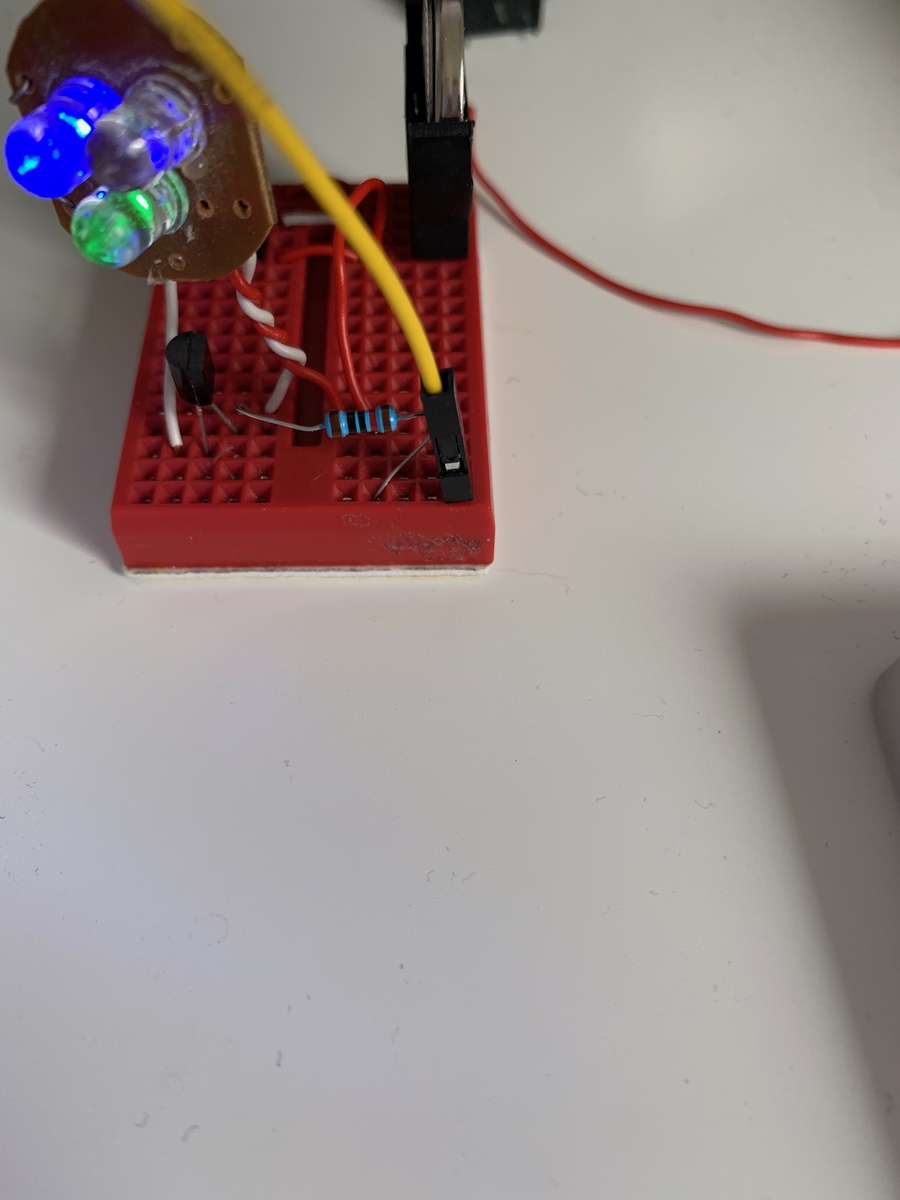

von Jörg R. (solar77)
Christian Günther schrieb:
> Oder ist der IRF530N nicht der richtige Mosfet für diese Aufgabe?
Korrekt, der IRF530N ist nicht geeignet. Er ist für Ugs 10V
spezifiziert. Leitend (im uA-Bereich) wird er zwischen 2 und 4 Volt,
daher wohl das Glimmen.

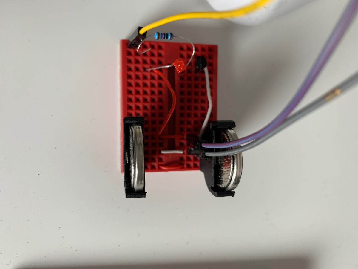

Trotzdem kannst Du mal versuchen einen Widerstand mit 100K (100000 Ohm)
zwischen Gate und GND zu legen.
Ein IRLZ34 oder IRLZ44 wäre geeignet. Die sind aber wie auch der IRF530N
vollkommen überdimensionieret.
Du kannst auch einen BC517 verwenden, das ist ein Darlington mit hoher
Stromversärkung. Vermutlich reicht auch ein BC547C.
Ich meine dieser Typ von PIR liefert nur wenig Strom am Ausgang. In dem
von mir verlinkten ist zwischen Ausgang IC (Pin2) und dem Ausgang an den
die Last angeschlossen wird ein 1K Widerstand. Wie sieht dies bei Deinem
Modul aus?
von Forist (Gast)
> Batterien.
Das ist leider falsch.
Source muss an GND, die Kathoden ( Minuspol der LEDs) kommen an Drain.
Der Pluspol der LEDs geht an + Batterie. Die LEDs werdeen einen
Vorwiederstand haben, der kann auf der Anodeseite wie auch auf der
Kathodenseite sitzen.
Hier ein Link, die Lampe ist Deine LED.
http://www.sprut.de/electronic/switch/nkanal/nkanal.html

von Georg M. (g_m)
besser bekannt unter dem Namen HC-SR501
https://chinese-electronics-products-tested.blogspot.com/p/hc-sr501-motion-sensor-tested.html

von hinz (Gast)
Der BISS0001 ist eigentlich sehr sparsam, aber ein allzu billiger
Spannungsregler macht das schnell zunichte. Was bei deinem Melder
verbaut wurde kann man leider nicht erkennen. Schau mal ob du die
Beschriftung besser einfangen kannst.

von hinz (Gast)
> Was ich zu Hause habe ist leider das hier:
> https://de.rs-online.com/web/p/bipolare-transistoren/7390347
> Ich denke mal, der geht wohl nicht, oder?
PNP ist hier ungeeignet.
> (unnötig zu sagen, aber ich
> bin Informatiker und fange mit Hardware Elektronik gerade erst an)
Das wird schon.

von hinz (Gast)
ek13 schrieb:
> Hallo Hinz,
> laut
> https://sites.google.com/site/marcobotprojects/data-sheet/pird-sundsn-fir800
> ist es einer
Das war klar, aber welcher Spannungsregler ist verbaut?
ek13 schrieb:
> laut
> ist es einer...
Wenn Du den BISS0001 meinst geht das bereits aus 2 anderen Links hervor.
Ich vermute Hinz geht es um den Spannungsregler, genauer um dessen
Eigenstromaufnahme.
Besser bekomme ich das leider nicht aufgelöst. Der Chip ist auf jeden
Fall ein BISS0001.
Der Spannungsregler ist beim besten Willen nicht zu erkennen. Der
einzige Mensch, der so gute Augen hätte die Bezeichnungen zu lesen, ist
meine 5 Jährige und die kann noch nicht lesen ;-)

Arrrrgh. Ich glaub ich bin zu blöd.
Ich habe das jetzt mal nur mit einer und auch mit 2 CR2032 (in Reihe) in
aufgebaut (siehe Bild).
Plus von CR2032 geht auf Plus PIR und auf Plus LED
Minus von CR2032 geht auf Minus von 2N2222 (linkes Bein)
PIR Signal auf mittleres Bein von 2N2222 aber durch nen 1K Widerstand
Minus von Led auf rechtes Bein von 2N2222
Empfindlichkeit und Trigger-Dauer des PIR auf minimum eingestellt.
Ergebnis: LED blinkt??????
Ich habs auch mit der Platine mit den 3 LED versucht und da war das
Ergebnis ein Dauerfaden.
da steht, soweit ich das mit der Lupe vonne Omma erjkennen kann, HI-7133
drauf
> HI-7133
> drauf
also auf dem Spannungsregler

Nun, du hast doch schon den 2N2222 verwendet. Hier noch ein Link, die
Linke Abbildung ist so wie Du es machen musst.
https://www.mikrocontroller.net/articles/Transistor#PNP.2FNPN_als_Schalter.2C_wohin_mit_der_Last.3F
Ich würde entweder den IRF3708 nehmen oder den BC517. Als Vorwiderstand
für den BC517 so um die 10K, vermutlich eher noch größer. Der IRF3708
benötigt keinen Widerstand am Gate.
