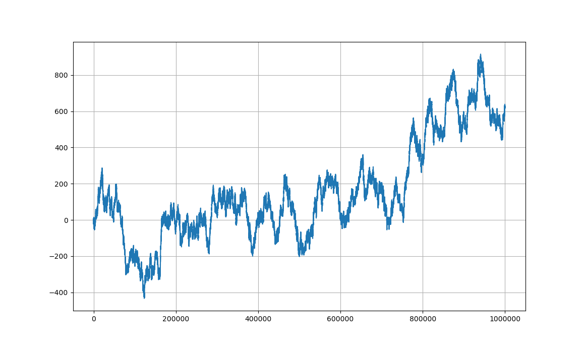

von Sven B. (scummos)
Hans schrieb:
> Wenn es richtiges Rauschen ist, sollte der Mittelwert doch null
> sein.
Ja, hilft dir aber nicht. Es driftet trotzdem, und zwar mit der Wurzel.
Siehe Anhang, Summe über richtiges Rauschen mit Mittelwert 0; bei einer
Million Werten bist du ungefähr bis 1000 weggedriftet. Kann auch zu
-1000 driften oder sonstwohin, aber es driftet. Und es driftet immer
weiter, wenn du mehr Werte nimmst.
plt.plot(np.cumsum(np.random.normal(0, 1, 1000000))); plt.show()

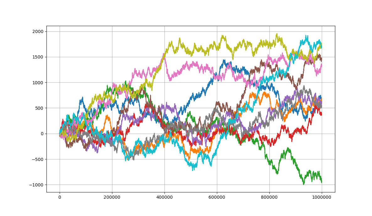

Hier 10 davon, vielleicht ist das anschaulicher.
[plt.plot(np.cumsum(np.random.normal(0, 1, 1000000))) for i in
range(10)]; plt.show()
Ja, klar, das ist der Unterschied. Ich hätte präziser sagen sollen: das
Rauschen mittelt sich in diesem Fall nicht weg.

linear sind.
Vielerorts steht dann (z.B.
https://de.wikipedia.org/wiki/Random_Walk#Eindimensionaler_Fall, zwar
für diskrete Binomialverteilungen, aber mMn kann man das auf weißes
Rauschen auch anwenden): man keine Aussage über das Verhalten über die
Zeit machen. Nur über den mittleren quadratischen Abstand, also der
Varianz.
Die Varianz eines random walks steigt proportional mit der Zeit t. Der
Erwartungswert bleibt aber bei 0.
Ziemlich paradox, finde ich auch.
Aber es sind halt Zufallsvariablen, da tickt die Welt etwas anders. Und
du guckst dir bei einem cumsum(randn(1e6,1)) auch nur einen möglichen
Pfad an, eine mögliche Realisierung des Zufallsprozesses an. Machst du
das zig Mal, siehst du, dass der Prozess symmetrisch um 0 ist und du
kannst auch die Standardabweichung (Wurzel der Varianz) mal einzeichnen,
die immer größer wird.
In dem Link oben steht z.B. "Die relative Abweichung {\displaystyle
{\sqrt {n}}/n}{\sqrt  {n}}/n geht gegen null, die absolute Abweichung
{\displaystyle {\sqrt {n}}}\sqrt{n} wächst hingegen unbeschränkt."
Mir fehlt ebenfalls das letzte Klick. Aber vielleicht hilft es schon
etwas.
