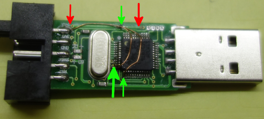

Zwei STlink V2 clones hatte ich hier in der Bastelkiste, somit hat sich
das angeboten. Abgesehen davon, daß die Anschlußbelegung des internen
Programmierports völlig anders war (5V, IO, CLK, GND), hatte es mit
dieser Anleitung unter Debian prima funktioniert.

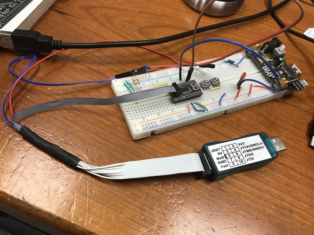

Dann flugs mit dem LPC Board verbunden (SWCLCK, SWDIO, RESET, GND und
VCC).

Noch etwas: In blackmagic/src/platforms/stlink/platform.h fiel mir auf,
daß der Reset Pin anders definiert war als im ST-Link clone.
Im Clone (laut Platinenaufdruck: MX-Link V2, 2016-06-18 mit STM32F101)
sind u.a. folgende Anschlüsse nach außen geführt:
Reset PB6
SWCLK PA5
SWDIO PB14
Der Reset war in platform.h auf PB0 bzw. PB1. Ich habe das dann
angepasst (beide auf PB14 editiert), nochmals compiliert und geladen:
Ohne Effekt. Das hatte ich fast vermutet, weil der SWD eigentlich auch
ohne Reset funktionieren sollte.

Es ist PB14, habe es ausgemessen. Es geht um den STM auf den STLink
Adapter, nicht um das Zielsystem. Aber ich habe auch gesehen, daß bei
den LPC /Reset auf 1 sein muß, um SWP zu aktivieren. Man braucht also
nur SWCLK und SWDIO.

Wäre super. Pass aber mit der Anschlußbelegung des STLink Clones auf. Da
gibt es scheinbar unzählige Varianten. Bei mir hatte er z.B. keine 3.3V
an diesen 4-er Anschluß, sondern nur die 5V vom USB.

Ein schönes Gimmik kann man den Clones noch beibringen:
Der zweite serielle Port läßt sich schön verwenden, wenn man PA2 von
Pin12 (Tx) und PA3 (Rx) von Pin13 nach draußen bringt. Die stlink
Platform hat das SW seitig bereits vorgesehen.
Das ist zwar etwas Fummelei, wird aber mit einem zusätzlichen Com Port
belohnt. Ich habe dazu die beiden 5V Anschlüsse 9+10 des Connectors
verwendet (rot-Leiterbahnunterbrechung. Grün-neue Verbindung). Ich habe
das so gemacht, damit man den Draht nicht auf die andere Platinenseite
bringen muß. Wer die 5V haben will, muß halt den 2. GND unterbrechen
(geht hier auch von oben).
Gerade mal getestet: Bis 2 MBaud geht der Port auf jeden Fall.

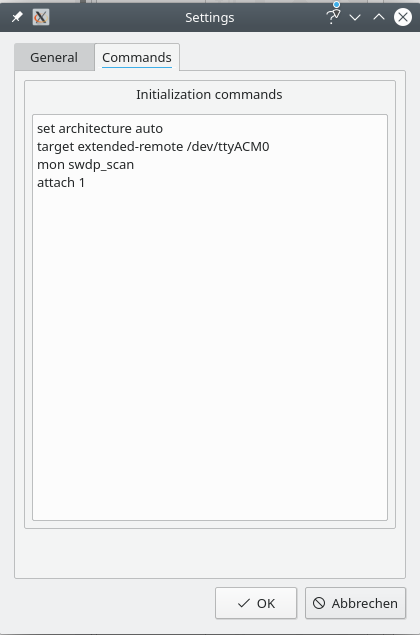

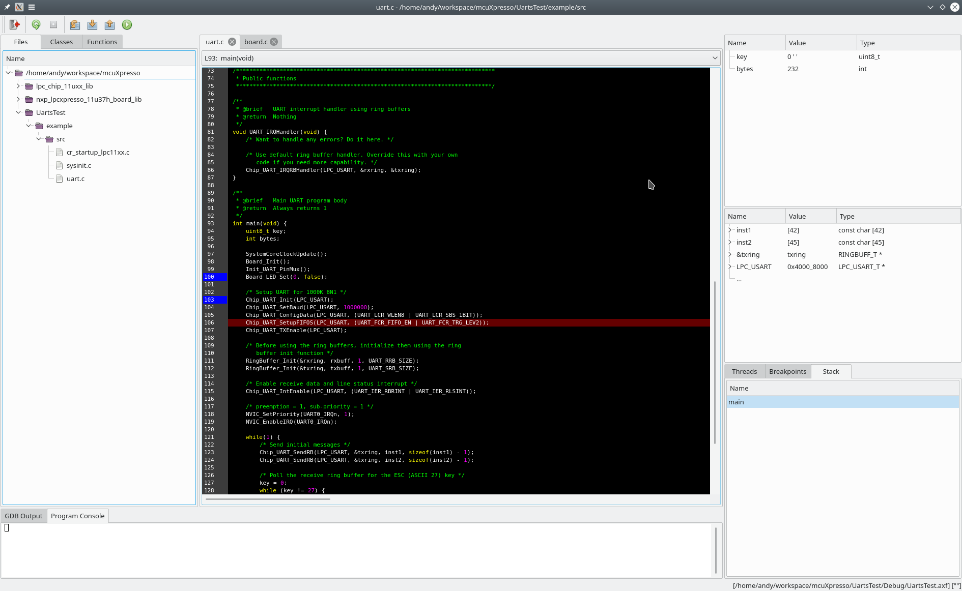

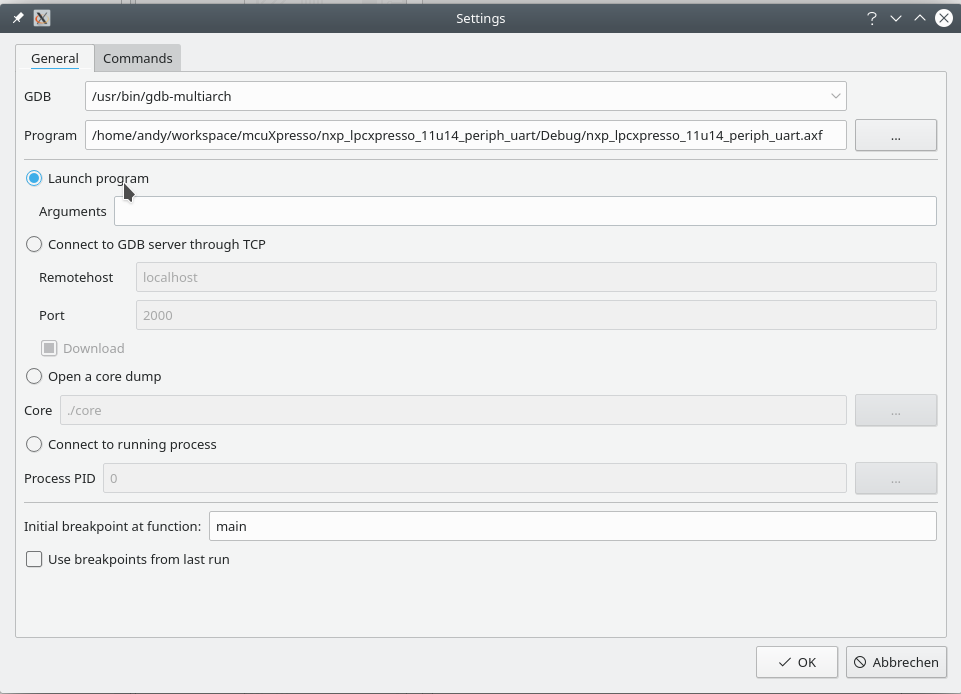

Da wir gerade am debuggen sind, noch ein Tip:
Gede (gibt es gerade brandneu hier:
http://acidron.com/gede/pmwiki.php?n=Main.HomePage) funktioniert ganz
hervorragend mit dem BMP und den LPC. Wer also Editor und Make
bevorzugt, ist mit gede bestens bedient. Einstellungen siehe Bilder.
Ansonsten habe ich mich jetzt für mcuXpresso entschieden. Das läuft zwar
als Basis mit Eclipse, startet aber erheblich schneller als alles was
ich bisher mit Eclipse gesehen habe.
