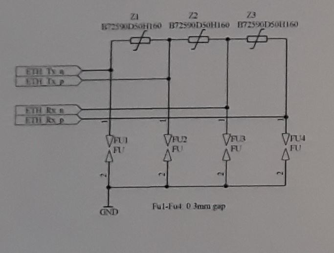

ich bin neu im Thema Ethernet und habe da eine Beschaltung zu den
einzelnen Leitungen dazu gesehen. In dem angehängten Bild sind
Varistoren enthalten. Was sind aber diese anderen Bauteile? Fu1 bis F4?

Ich deute das als Funkenstrecke. Als diskretes Bauteil oder als Struktur
auf der Leiterplatte ( englisch Spark Gap)
Ich würde sagen, dass es sich dabei auch um simple Überspannungsableiter
handelt, nämlich einfach gewollte Kriechstrecken gegen Masse.
"Gap 0,3mm" deutet auf 0,3mm Abstand hin.
Edit: Xerxes war schneller - genau: Funkenstrecken :-)

Steht ja sogar da, 0.3 mm gap.
Ist das eine Variante ohne Übertrager?
Muss wohl echt alt sein?

Ich hab sowas in der Neuzeit so noch nicht gesehen.
Eigentlich nur mit Übertrager , am liebsten direkt ein mag jack und HV-C
von shield gegen PE (Masse).
Schau dir Mal die ganzen dev Boards und shields an.

Fuer die Ethernetfunktionalitaet sicher nicht. Aber irgendeine Art
Schutz vor Ueberspannungen auf der Leitung kann nicht schaden.
Funkenstrecken hab' ich bei Ethernet aber auch noch nie gesehen.
Als Bauteil bisher nur auf den Platinen in ziemlich alten TV/Monitor mit
dem Bildroehrensockel drauf. Spaeter waren das dann auch nur noch
Laubsaegearbeiten in der Platine.

Das ist wahrscheinlich der Versuch, eine Platinenstruktur als Bauteil
darzustellen. Denn wenn damit ein teurer echter Gasableiter gemeint
wäre, sollte ein Kringel drum und eine Typenbezeichnung daneben sein.

Vermutlich das, was deine Vorredner schon gesagt haben: Funkenstrecke

Das nur 2 Adernpaare gezeigt werden bedeutet 100Base-T. Natürlich gibt
es das heute auch noch, aber Gigabit ist wesentlich weiter verbreitet.
Das gibt einen Indikator wo das Problem bei den Gasableitern liegen
kann: Sie haben eine unerwünschte Kapazität und die kann bei den höheren
Anforderungen von 1000Base-T, vor allem im Zusammenhang mit längeren
Leitungen, zum Problem werden.
Gasableiter sind außerdem nicht sonderlich schnell im Ansprechen, sie
sind eher "was fürs Grobe". Also die Netzwerkkarte auf der anderen Seite
wird durch eine Überspannung zerstört, aber die Energie und damit der
Schaden bleibt einigermaßen begrenzt. Also während es z.B. das
Mainboard, in dem die Netzwerkkarte steckt, noch mit erwischt, bleibt
die ans Mainboard angeschlossene Festplatte am Leben.
Als wesentlich besseren Schutz sind Glasfaserverbindungen/LWL zu
empfehlen. Sind auch nicht mehr sonderlich teuer: 2x Medienkonverter mit
SFP-Slot für vielleicht 20 EUR / Stück, 2x SFP-Modul 1000Base-SX für
vielleicht 15 EUR/Stück und ein LC-Patchkabel für 5 EUR.
