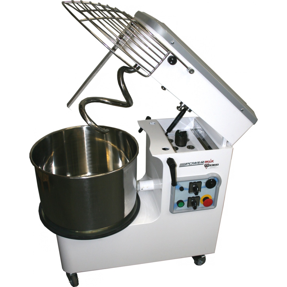

Roman K. schrieb: > Am ehesten kommt mir da noch die Knetmaschine in den Sinn, die meine > Mutter hatte. (Foto) > > Das Ding hat Teig geknetet mit einem Knethaken und hat dabei ziemliche > Kräfte entwickelt, stand aber nur auf dem Küchentisch. https://www.toperczer.com/spiralteigknetmaschine-pk44a-ce Typ: Spiralteig-Knetmaschine Teigkapazität: 44 kg (Mehlmenge 30 kg) Außenmaße (bxtxh): 550 x 860 x 790 mm Kesselinhalt: 50 Liter (500 x 270 mm) Eigengewicht: 140 kg Motorleistung: 1500 W Wow das muss ein großer Tisch gewesen sein....

Roman K. schrieb: > Mir ist klar das das Drehmoment das der Motor erzeugt auf einen der vier > Füße wirkt Das Drehmoment vom Motor wirkt zwischen seiner Montagefläche/Gehäuse der Maschine und dem Knethaken. Die Schüssel und der Teig stellen die Verbindung am anderen Ende her. Du musst also im wesentlichen nicht die Maschine auf dem Küchentisch festhalten, sondern die Knetschüssel in der Maschine. Sonst dreht sie sich mit und der Teig wird nicht oder kaum geknetet - je nach dem, wie der Haken in die Schüssel taucht.

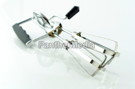

Michael M. schrieb: > Spaßbeiseite schrieb: >> Den Einzug in die Haushalte erhielt die Knetmaschine erst durch den >> Einsatz digitaler Großrechner in den 60ern 70ern... > > Wo steht das denn geschrieben? Der Text hört sich fast an wie ein > spektakulärer Entwicklungsschub für die gesamte Menschheit. Und dabei gehen die HighEnd-Plattenspieler genau den anderen Weg. Immer schwerer! Ist aber klar, das ist Analogtechnik. Die digitalen CD-Player dagegen, mit mehreren Prozessoren, werden immer leichter. QED!
#6183942
>> Wie werden von starken Motoren verursachte Kräfte abgefangen? Früher, weit vor dem > Einsatz digitaler Großrechner in den 60ern 70ern... gab es bereits Geräte mit Zweihandbedienung: https://mh-2-bildagentur.panthermedia.net/media/previews/0010000000/10195000/~altes-handr%C3%BChrger%C3%A4t--r%C3%BChrer--mixer_10195063_preview.jpg Beim verbesserten Nachfolger -für besonders zähe Teige- wird das Drehmoment perfekt ausgeglichen: https://assets.eshop-live.com/tn500/A_4000896590_01_all.jpg
