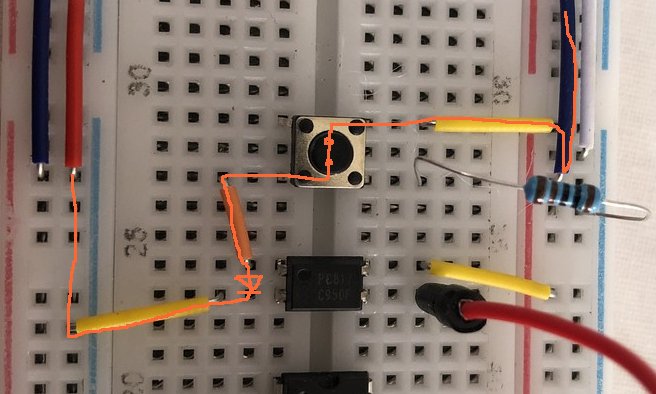

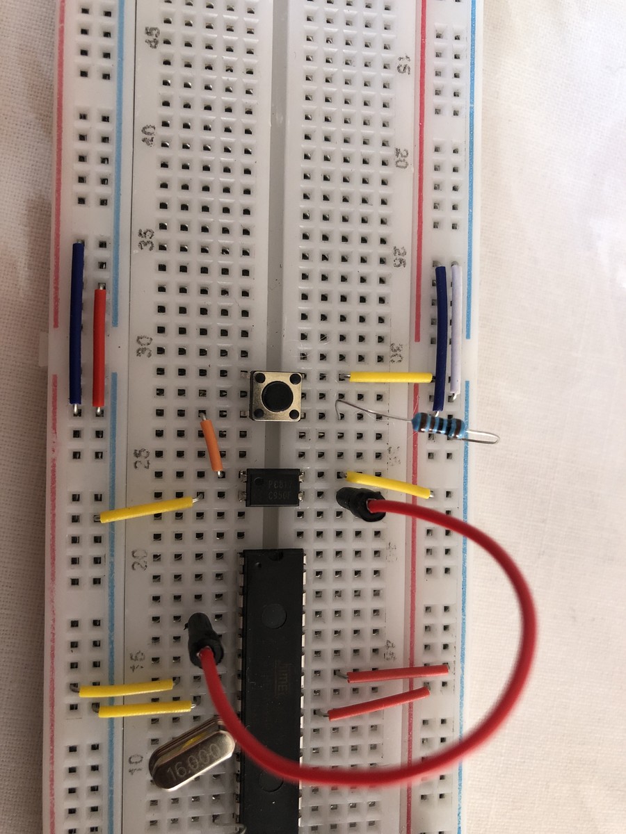

Ich habe mir nun Optokoppler bestellt und einen dc-dc converter. Heute
wollte ich das ganze nochmal auf dem Breadbord aufbauen samt
Optokoppler. Leider bin ich zu doof dass der Optokoppler schaltet.
Könntet ihr mir dabei Helfen? Foto vom Aufbau ist im Anhang.
Mit freundlichen Grüßen Armin
von MaWin (Gast)
Ähm, ja
     +12v
Fernlichtschalter
      +--1k--+      +5V
      |      | OptoK |
  Fernlicht \_/:::::|<
      |      | K     |E
    Masse  Masse     +--uC--
                    4k7
                    GND
Und den billigsten DC/DC Wandler aus dem Ramsch-Auktionshaus um die
verseuchte Mopedbordnetzspannung für den uC zu regeln ? Ähm, nein.
von Holger L. (max5v)
Du könntest mal mit einem Multimeter kontrollieren welche Anschlüße des
Kurzhubtasters in unbetätigtem Zustand verbunden sind.
Die Kondensatoren an dem Quarz fehlen.
von Michael B. (laberkopp)
Also wenn ich mir das Bild so ansehe:
Was für ein Glück, daß du nicht bloss an einer Stelle murkst, sondern
gleich an 2
Wenn die LED nicht sowieso verpolt wäre, würde sie gnadenlos ohne
Vorwiderstand zwischen plus und minus hängen.
Ich glaube nicht, die Kathode liegt auf GND, ist aus der Belegung des
Atamegas ersichtlich. (Pin7 = VCC, Pin8 = GND)
Was das allerdings angeht :
Könnte man umgehen indem man die orange Brücke durch den Vorwiderstand
ersetzt.
von Armin (Gast)
Guten Tag,
Ja ich habe den Vorwiederstand vergessen?‍♂️

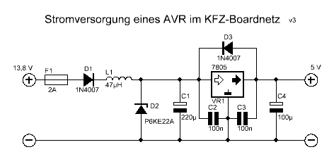

Zum Thema Stromversorgung: würde die im Anhang aufgezeichnete Schaltung
funktionieren. Bin leider noch neu in der ganzen Materie.
Armin
von Tim M. (tim90)
Ich würde lieber auf einen fertigen KFZ tauglichen Spannungsregler
gehen.
z.B. LM2936
Dieser Verträgt 40 bzw. in der HV Variante bis zu 60V am Eingang und
gibt's auch mit verschiedenen Ausgangsspannungen. Da kann man sich die
ganzen anderen Teile sparen.
Batterie - Sicherung - Verpolungsschutzdiode - Spannungsregler
Falls Wechselspannung, musst du natürlich noch Gleichrichten, Sieben
usw.
Das erkennen der Fernlichtlampe könntest du dir sogar ersparen, wenn du
dich direkt an die Lampe hängst. (Wie MaWin schon gesagt hat)
Lampe an -> Spannungsregler bekommt Strom -> MC sendet Befehl
Das hätte auch den Vorteil, dass die Batterie bei abgestellten Motorrad
nicht langsam leergesaugt wird.
Das kann man zwar mit geeigneten DC-DC Wandler + AVR Standby in den
Griff bekommen - Wäre jedoch viel einfacher und fehlerunanfälliger...
