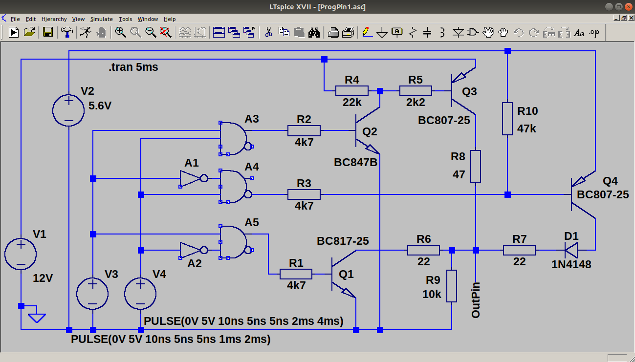

ich möchte ein möglichst universelles Programmiergerät für AVR
Controller bauen und brauche dafür eine Schaltung, damit ich jeden Pin
als Dateneingang, Datenausgang, +5V, eventuell auch 3,3V und GND
schalten kann.
Ich bin bei meiner Suche noch nicht weit gekommen. Gibt es einen
fertigen Baustein, der das kann oder kennt jemand eine Schaltung?
Ich brauche das ganze insgesamt 20 mal, sollte also auch nicht zu
ausladend sein, da die Schaltung in ein mobiles Gerät soll.
Vielen Dank im Voraus

Das IC ist leider etwas schwach. Ich habe vergessen explizit zu
erwähnen, dass die zu programmierende Schaltung vom Programmiergerät mit
Spannung versorgt werden soll und der nötige Strom etwas höher als
einige µA ist. 50mA oder mehr sind schon notwendig

Bisher hab ich noch nicht das richtige gefunden. Ich denke, ich baue das
selbst auf mit einem 74HC244 oder sowas für die Datenleitung und einer
Tristate Schaltung mit Transistoren für die Stromversorgung, so wie hier
https://www.mikrocontroller.net/articles/Ausgangsstufen_Logik-ICs#Tristate

Das entspricht aber nicht deinen Eingangsforderungen, nachdem jeder Pin
einzeln und unabhängig konfiguriert werden soll. Beim 74HC244 kannst du
die Ausgänge nur in zwei 4er-Gruppen in Tristate schalten.

Da hast du Recht. Ich hatte den 244 jetzt nicht auswendig im Kopf,
deshalb hab ich "oder sowas" geschrieben. Muss ich was passendes suchen

Dafür ist es leider zu spät. Wir haben hier verschiedene Platinen, die
zwar alle den gleichen 20 poligen Stecker haben, aber jede Platine hat
eine andere Belegung. Auch JTAG und ISP sind da gemischt. Ich versuche
nur Schadensbegrenzung.

Ich hätte gern eine praktikable Lösung, die dann gern etwas aufwändiger
sein darf

einen Parallelprogrammer zu bauen. Da dann aber immer mehr ISP-Bausteine
aufkamen ist der nie über das Simulationsstadium hinaus gekommen.
Die Simulation kannst du zur Inspiration ansehen. V3 und V4 geben die
digitalen Zustände (00 ... 11) periodisch vor. Die Digitalbausteine A1
bis A5 bilden einen 4(3) aus 2 Dekoder zur Steuerung des Analogteils.
Funktion:
00 = Z (hochohmig)
01 = Low
10 = VCC (5V/3.3V)
11 = Prog (12/24V)
Der Pin kann, je nach Binärinput, einen dieser 4 Zustände annehmen. Der
Digitalteil kann auch mit anderen Bausteinen, wie dem 74HC139,
ausgeführt oder direkt vom µController abgeleitet sein. Heute würde ich
die Spannungsquellen durch Strombegrenzung und nicht durch Widerstände
(R6/7/8) vor Kurzschluß schützen.
Gruß. Tom

Ich brauche halt eine Schaltung wie die von Tom (noch nicht näher
angeschaut, scheint aber zumindest in der Theorie da zu machen was ich
brauche), bei der ich jeden Pin einzeln steuern kann. Das scheint bei
dem All03 nicht der Fall zu sein
