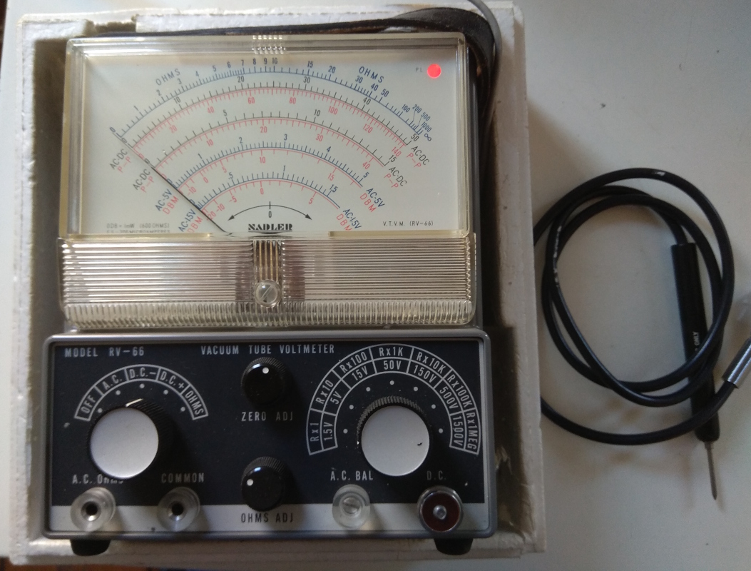

Ich verkaufe ein Röhrenvoltmeter: Nagler RV-66
http://www.pauls-roehren.de/geraete/nadler_RV-66/nadler_rv-66.php
Das Gerät funktioniert und sieht für mich unbenutzt aus.
Standort Berlin. Versand möglich.
Ich bitte um einen Preisvorschlag!

Da ist ein Tippfehler drin, bitte nicht Na G ler,
die Firma heißt Nadler,
Die Firma Nadler war in den 70er Jahren ein Bauteil- und
Kleingeräte-Elektronik Versender aus (Süd?) -Deutschland.
Vergleichbar mit Pollin heutzutage, war aber viel kleiner.
Da Gerät war z.B. in den 1972 bis 1975 Funkschau Inseraten sehr oft
angeboten.
soviel zum Hintergrund.

> Der Hersteller ist Kyoritsu (Japan).
Kyoritsu war einer der Top-Hersteller von Drehspulmesswerken. In
Deutschland gab es die Fa Neuberger, das war die gleich Liga.
Das neuzeitliche Äquivalent zum Nadler RVM made by Kyoritsu wäre ein
Aldi-Multimeter made by Fluke.
#6184784
So siehts aus. Allerdings hat Kyoritsu auch für den "kleinen Geldbeutel"
Messgeräte gebaut. Das hier gezeigte RVM gehört dazu, und auch dessen
Nachfolger; nannte sich FET VOM K200. Beides noch ab und zu bei Ebay zu
finden.

Wie Achim schon richtig schreibt:
Kyoritsu ist/war (wie auch Yokogawa und diverse andere) ein  Hersteller,
der die Qualitätsbereiche von niederpreisig/mäßige Quali bis hin zu
hochwertig (und entsprechend teuer) liefert(e).
Ähnlich wie bei Bohrmaschinen Bohrfutter die Firma Röhm  von.. bis..
liefert -- mit entsprechendem Preis.
Das soll aber keineswegs dies Röhrenvoltmeter deplazieren,
wer so etwas einsetzt weiß das die Genauigkeit nicht mehr mit heutigen
Geräten zu vergleichen ist.
Für Menschen die so etwas sammeln sicher ein schöne Sache,
ich habe diverse RVM umgebaut weil mich die Anheiz- und Stabilisierzeit
nicht zufriedenstellt,
Ein Umrüsten mit einem einfachen TL071 oder Nachfolger bringt excellente
Ergebnisse - zum Messen ist das Gerät in 0,5 Sekunden betriebsbereit.
Umbau an einem Sammelobjekt: da ist sowas natürlich "Blasphemie" .-)

Na dann zwei Fragen dazu:
#1
Ich hab ein ähnliches Modell und brauchs eher selten. Das Umrüsten würd
mich interessieren - Muss man das umständlich für jeden Bereich
abgleichen?
#2
Der DC-Anschluss unten rechts hat wohl dasselbe Gewinde wie ein PL259
und den gabs so auch bei Mikrofonen aus der Zeit, aber wie heisst der?
#6193270
dazu die Antworten
 #1 Nein, ist nicht umständlich. Details und Bauanleitung z.B. in
Funkschau 1982, Heft 21 p.95-96 inkl. Platinenlayout.
Z.B. über Leihbücherei/Fernleihe
 #2 Dessen Namen kenne ich nicht. Ich habe einfach auf BNC umgerüstet,
da hatte ich auch schon viele Anschlußkabel/Adapter -- vereinfacht die
Nutzung.
