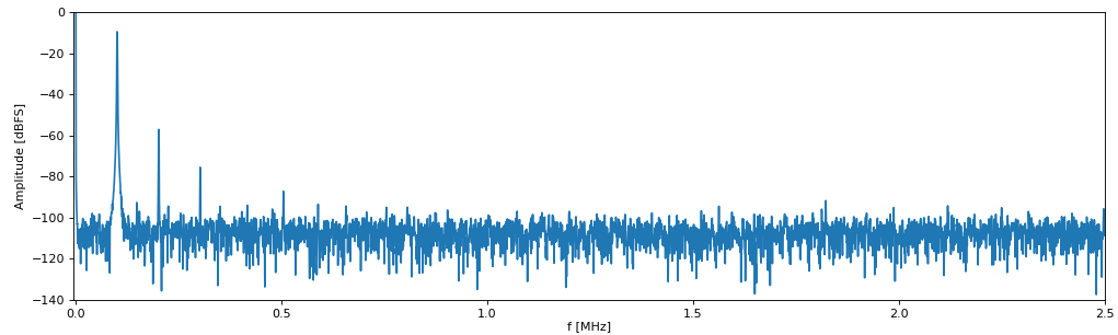

OP #6194878
So, jetzt habe ich mal irgendeiner anderen Platine einen RF
Transformator geklaut und auf meine Hardware gesetzt. Leider weiß ich
aber nicht das Modell.
Am Signalgenerator geht der in Sättigung, also habe ich einen 1k Ohm in
Reihe auf der Primärseite. Auf der Sekundärseite gehe ich dann an einen
Diff-Amp und verstärke das Signal. Den Diff-Amp betreibe ich nicht mehr
mit +5V und -5V sondern habe die negative Versorgung auf Masse gelegt.
Generell habe ich meine Hardware deutlich umgebaut. Den isolierten DCDC
habe ich weggenommen und das Digitalinterface des ADCs geht jetzt auch
ohne galvanische Trennung zum FPGA.
Mit dem Transformator spare ich mir also komplett die negative
Versorgungsspannung und die galvanische Trennung. Das ist gut.
Allerdings kann der Diff-Amp ohne negative Versorgung nicht mehr ganz
den ADC aussteuern (0V ... 4.096V) sondern es geht erst bei ca. 1,2 V
los. Da sollte ich vermutlich einen anderen Diff-Amp wie den ADA4940
verwenden. Aber egal. Ich finde das sieht für einen Aufbau mit viel
Fädeldraht und einen unbekannten Transformator gar nicht so schlecht
aus.
