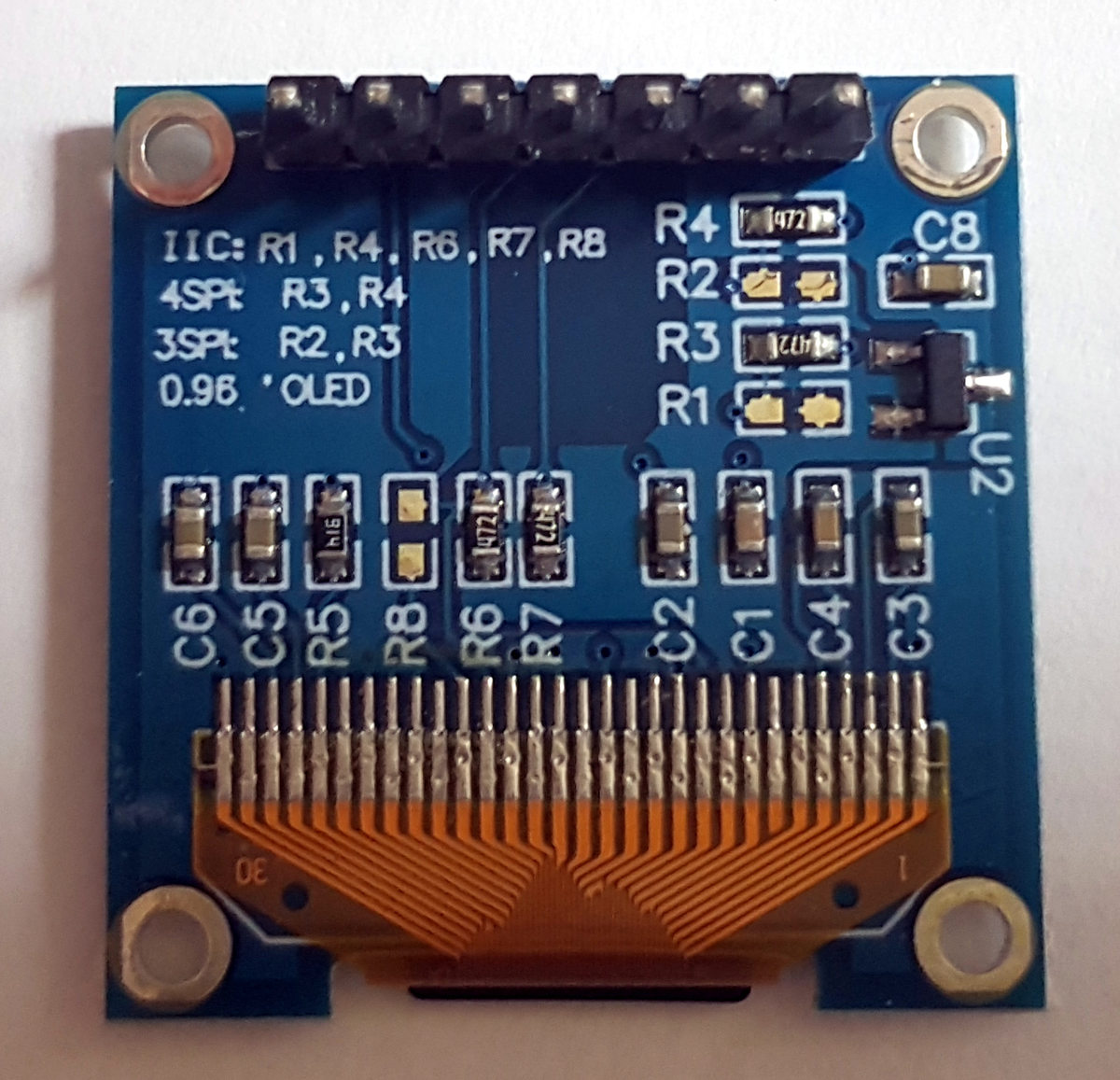

Ich habe jetzt noch ein anderes OLED-Display in meiner Sammlung gefunden
(siehe Anlage).
Das müsste eins mit SDD1306 sein? Es unterstützt zudem SPI.
Offenbar habe ich derzeit die Variante mit 4SPI, da die entsprechenden
Widerstände vorhanden sind.
Kann ich die Konfiguration einfach ändern, damit ich eine I2C-Interface
bekomme?
R3 auslöten,
R1 und R8 einlöten
Es handelt sich offenbar immer um 4,7kOhm SMD-Widerstände.
Welche I2C-Adresse hat das Board dann wohl?
Vielen Dank!

Ach ja, zudem ist ein Spannungsregler zu sehen mit einem entsprechenden
Kondensator (C8)...
Wenn ich das OLED-Display stabil an VCC mit 3,3V versorge können diese
Bauteile komplett ausgelötet und Vin mit Vout verbunden werden oder?
DANKE!

Selbst wenn ich das Display dazu bewege I2C zu sprechen, welches sind
dann denn die SDA und SCL-Pins?
Das Display hat neben VCC und GND
D0
D1
RES
DC
CS
Danke!
Gast #6187856
Also die Pins für die I2C Schnittstelle standen tatsächlich im
Datasheet.
Das Display ist allerdings auch ein SH1106.
Gut - dann konzentriere ich mich jetzt auf den Treiber.
