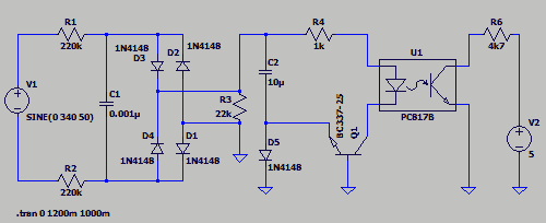

Guten Abend zusammen.
Ich würde gerne mit einem Mikrocontroller (atmega328) den
spannungsnulldurchgang am 230v ac Netz erkennen. Dazu würde ich gerne
eine möglichst einfache Schaltung mit einem optokoppler nutzen.
Folgende Schaltung habe ich unter anderem gefunden:
http://learn.edwinrobotics.com/wp-content/uploads/Schematics_LTV816_updated.png
Aber kann das so klappen?
Die Wechselspannung wird gleichgerichtet und liegt dann bei ca. 325v.
Zusammen mit dem led vorwiderstand ergibt sich damit ein Led Forward
strom von (325v - 3v)/390k = 0.8mA und folglich eine Verlustleistung von
ca. 26mW im widerstand. Gut die verlustleistung wäre ja ok. Aber wie
kann ein Strom von 0.8mA für die Led des optokopplers (bspw. LTV816)
reichen?
Wenn man einen kleineren widerstand wählt würde ja die verlustleistung
ansteigen.
Habe ich etwas vergessen bzw. Falsch betrachtet? Oder ist die Schaltung
so nicht möglich ?
Danke vorab.

von Max D. (max_d)
CTR eines OK ist normalerweise im Bereich von 1.
0,8 mA am Eingang sind also auch ~0,8 mA am Ausgang. Macht an 10kΩ einen
(maximalen) Spannungsabfall von 8V. Bei einer 3,3/5V Logik mehr als
genug.

von Irgend W. (Firma: egal) (irgendwer)
> reichen?
Hier wird zwar "Gleichgerichtet", aber keine Gleichspannung erzeugt. Du
hast immer noch einen Sinus, nur das die Negative Halbwelle quasi ins
Positive umgeklappt ist. Deine 0,8mA liegen also nur im Scheitelpunkt
an. Das interessante ist jetzt wo auf dem Sinusbogen dein OK aufhört
vernünftig zu Leiten bzw. die nachfolgenden Schaltung ein "low" erkennt
und glaubst einen Nulldurchgang zu erkennen. Da wird es einen
Zeitversatz zum Tatsächlichen Nulldurchgang gaben - wenn die Freq.
konstant ist, ist dieser aber ebenfalls konstant und kann z.B. in der
Software entsprechend berücksichtigt werden.
von Dr. D. (Gast)
Spannungsfestigkeit des Widerstandes beachten.
Bei bedrahteten widerständen die 390k aus mindestrns zwei widerständen
in reihe erzeugen. Bei kleineren smd bauformen noch deutlich mehr.

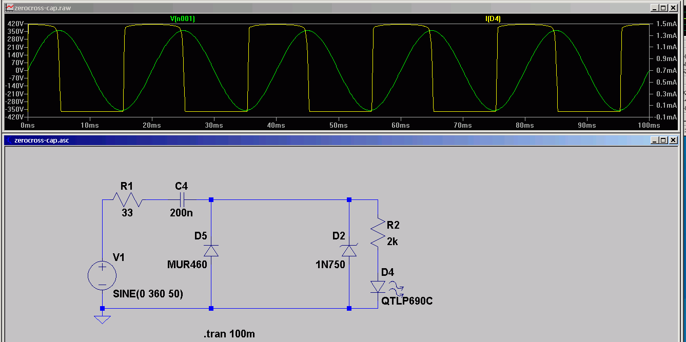

von Wolfgang (Gast)
ttom schrieb:
> *Korrektur meines tippfehlers: es sind ca. 260mW verlustleistung*
Wenn dir die 260mW zu viel sind, erfüllt die Schaltung deinen Ansatz
"möglichst einfache Schaltung" vielleicht deine Anfordernungen nicht
wirklich.
Du kannst mit etwas Aufwand die Leuchtdauer der LED verkürzen und durch
das geringere Tastverhältnis die mittlere Verlustleistung reduzieren.
Hier die Schaltung von www.dextrel.net/diyzerocrosser.htm
https://d1.amobbs.com/bbs_upload782111/files_40/ourdev_643643NSY57M.pdf

von MaWin (Gast)
Na ja, verrechnet, aber 10k an 5V sind 0.5mA, das kann ein mit 0.8mA
versorgter Optokoppler knapp schalten.
Ich würde Wechselstromoptokoppler wie PC814 nutzen wie hier:
http://dse-faq.elektronik-kompendium.de/dse-faq.htm#F.9.3
Und die aufwändigeren Beispiele dort haben auch ihre Vorteile gegenüber
der 'möglichst einfachen' Lösung.
von ttom (Gast)
Vielen Dank für die verschiedenen Vorschläge. Viele Wege führen nach
Rom, merkt man immer wieder.
Ich hab mich für die folgende Lösung entwchieden:
Wolfgang schrieb:
> wirklich.
Ist zwar vom Teile aufwändig höher scheint aber sehr präzise zu sein.
Viele Dank an alle :)

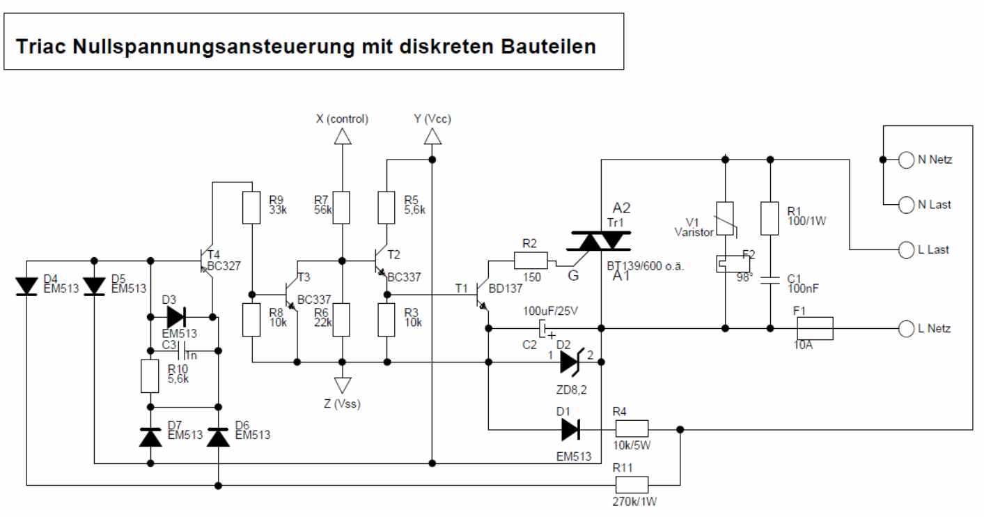

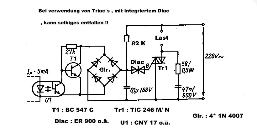

von Karl B. (gustav)
nimm Dioden mit mehr Spannung.
1N4148 ist zu mickrig. Und Nanosekunden schaltest Du eh nicht.
Der Versatz ist wichtig. Denn ein Triac wird auch nicht exakt im
Nulldurchgang getriggert werden können.
Schau Dir das im Oszillogramm mal an.
Du wirst überrascht sein.
Versatz kann mit Kondensatörchen (C3) erreicht werden.
ciao
gustav

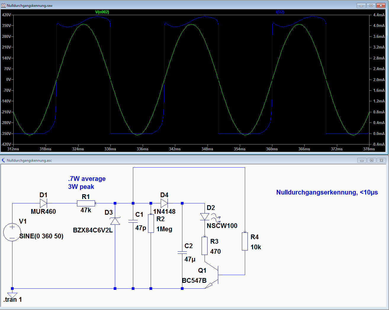

von neuer PIC Freund (Gast)
DEXTREL ergibt in der Simulation 700µA bei +-4.7V für die
Gleichrichterdioden. Der Strom wird durch die 440k begrenzt.
neuer PIC Freund schrieb im Beitrag #6187519:
Du gehst von Simulationen aus, die die tatsächlichen Verhältnisse auf
der Netzleitung keineswegs berücksichtigen.
Die 1N4148 ist eine schnelle Schalterdiode, findet man oft in HF-Kreisen
etc.
Manchmal wird die mit Schottkydioden gleichgesetzt, weil Werte fast an
die von Schottkies rankommen.
Wozu so eine schnelle Schalterdiode? Willst Du die Oberwellen des
Lichtnetztes bewusst auch noch gleichrichten?
Bin gespannt, wenn der erste Schaltkracher kommt und Dir die 1N4148 um
die Ohren fliegen. (EM513 ist das Mindeste.)
Warum das Rad neu erfinden?
https://www.ebay.de/itm/2-x-MOC3083-S21ME8-Optotriac-800v-Nullspannungsschalter-/153459059282
ciao
gustav

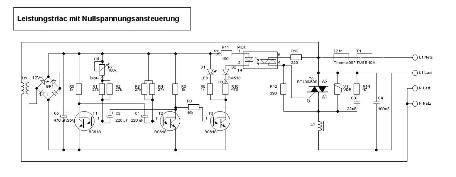

von MaWin (Gast)
Karl B. schrieb:
Uff, wer kommt auf so einen Bauteileoverkill ?
  o---------+------------+
           47k          Last
            |          BT139 (oder ähnlich)
230V~       |    |    |  |
            | Z0103NA |  | (oder ähnlich)
            +-+  |  100R |
           10k   |    |  |
  o---------+----+----(--+
                      o  o
      Ansteuerung 5V  -  +
Meinst du nicht, daß so eine Schaltung sinnvoller ist ?
MaWin schrieb:
> Karl B. schrieb:
das war das Beispiel für "diskrete Bauteile". Hatte ich vergessen
anzugeben.
Die Schaltung des TO erinnerte mich stark daran.
Dieses ominöse Machwerk war so um 1975 (ich kann mich garnicht mehr
genau dran erinnern) das Ergebnis des Versuchs eine
Foto-Vergrößerungsapparatlampe in der Lebensdauer zu verlängern durch
Nullspannungsansteuerung. Zu der Zeit waren MOCs noch Fremdworte aus
einer anderen Galaxie.
Im Verlaufe des Threads hier kamen schon ander Vorschläge von mir:
> Ebay-Artikel Nr. 153459059282
Aber der TO sagt ja immer: "Nein, meine Suppe ess ich nicht".
Dann eben nicht.
ciao
gustav

von HildeK (Gast)
IMHO nein.
> Falsch betrachtet?
Ja:
Du willst den Nulldurchgang, rechnest aber den Strom für die LED vom
Spitzenwert aus, also maximal weit weg vom Nulldurchgang. Und ganz in
der Nähe des Nulldurchgangs fließt fast kein Strom, jedenfalls zu wenig,
um den OK zu betreiben. Ab wann genügend fließt und deinen OK-Ausgang
schaltet ist deshalb reichlich undefiniert.
Ich habe mal eine Schaltung angehängt, die das Problem nicht hat. Die
LED D2 wäre für die galvanische Trennung für den Rest der Schaltung. Der
abgebildete Teil ist natürlich auf Netzpotential.

von HildeK (Gast)
Nachtrag: Für R1 gilt natürlich das, was Klaus B. gesagt hat: aufteilen
in zwei oder drei, Spannungsfestigkeit beachten.
Immerhin verbrät der fast 3W. Man kann R1 auch größer wählen, kommt dann
aber immer weiter vom Nulldurchgang weg.
MaWin schrieb:
> dass der Betreffende
> seit dem nichts mehr hinzugelernt hat.
H Mawin,
liest du eigentlich richtig?
ciao

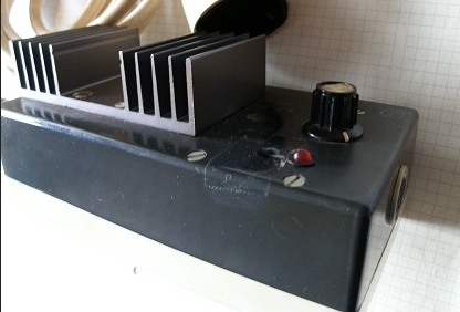

Karl B. schrieb:
das Ding läuft schon seit 20 Jahren.
Mit 2 kW  Last(!)
Heute anderer Triac.
Die BTA-Serie käme zum Einsatz.
Braucht keine Glimmerscheibe,
höhere Spannung,
kann auch snubberless betrieben werden.
Nur das Stichworte der Verbesserungsvorschläge.
ciao
gustav

von MaWin (Gast)
Bitte verschone uns mit dem Steinzeigkram.
Obwohl immerhin ein VDR mit Thermoschalter verbaut wurde,
sie also ganz modernen Gesetzen genügt.
Allerdings frage ich mich, welche 10A Sicherung den BT139
vor Kurzschlüssen an der Last schützen kann. Dazu müsste
das Schmelzintegral der Sicherung kleiner sein als das des
TRIACs.
Leider macht die Schaltung das, was seit der Steinzeit
übersehen wird: Sie legt an die Basis der BC618 eine
negative Spannung an die deutlich grösser ist als UBErev
im Datenblatt (12V) erlaubt. Diese Art des Multivibrators
lebt nämlich davon, die Transistoren durch negative
Basisspannung zu sperren und erfordert oberhalb der UBErev
eine Diode in Leitrichtung vor der Basis.
Die Nullspannungsansteuerug kommt hier übrigens höchstens von
einem geeigneten MOC (dessen Typennummer fehlt). Die Schaltung
ist bloss eine PWM.
> höhere Spannung,
Das mit den "Sicherungen" vor (Leistungs-)Halbleitern ist wohl nur eine
Sache, um gröbste Knalleffekte zu verhindern.
Also, ich habe noch keinen Lampendimmer zum Beispiel gesehen, bei dem
eine
5 x 20-er wirklich den Triac geschützt hätte.
Der war auch immer kaputt. So oder so.
Dioden sind nicht gezeichnet.
Sind aber drin...

von MaWin (Gast)
> bei dem eine 5 x 20-er wirklich den Triac geschützt hätte.
Die üblichen kommerziellen 300W UP Dimmer können das. Kenne da
mehrere Exemplare, die trotz spektakulär durchbrennender
Halogenbirne oder Kurzschluss am blöd angebrachten Deckenlampenkabel
(man sollte Laien verbieten an Elektrik rumzuschrauben) immer nur
eine defekte Sicherung hatten und immer einen überlebenden TRIAC.
Dank UP-Plastikgehäuse weiss ich aber nicht welcher TRIAC verbaute
wurde, BT139 dürfte aber passen, nur die flinken Sicherungen waren
viel kleiner, 1.25, 1.6 oder 2.5A je nach dem.

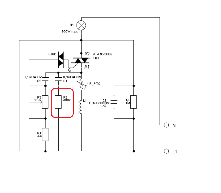

also, entweder habe ich das falsch abgezeichnet, oder da sind keine
Schmelzsischerungen vorgesehen. Der rot eingekreiste Widerstand hatte
tatsächlich 300 kOhm.
Und so etwas ist serienmäßig.
Zwei mal durchgeknallt.
Und aus dem Grunde hatte ich bei dem 2 kW Impulspaketgerät eine
Sicherung vorgesehen, damit beim Anschluss eines Gerätes mit höherer
Leistung ein Überlastschutz vorhanden ist.
Hatte es auch ausprobiert.
2 Stück 2 kW Heizradiatoren parallel, und da löst dann nach ein paar
Sekunden die 10 A Sicherung aus. Der Triac ist auf Kühlkörper montiert
und kann tatsächlich die 4 kW ab. Ist nicht kaputtgegangen.
Bei sattem Kursschluss glaube ich nicht an sein Überleben. Dafür war es
auch nicht gedacht.

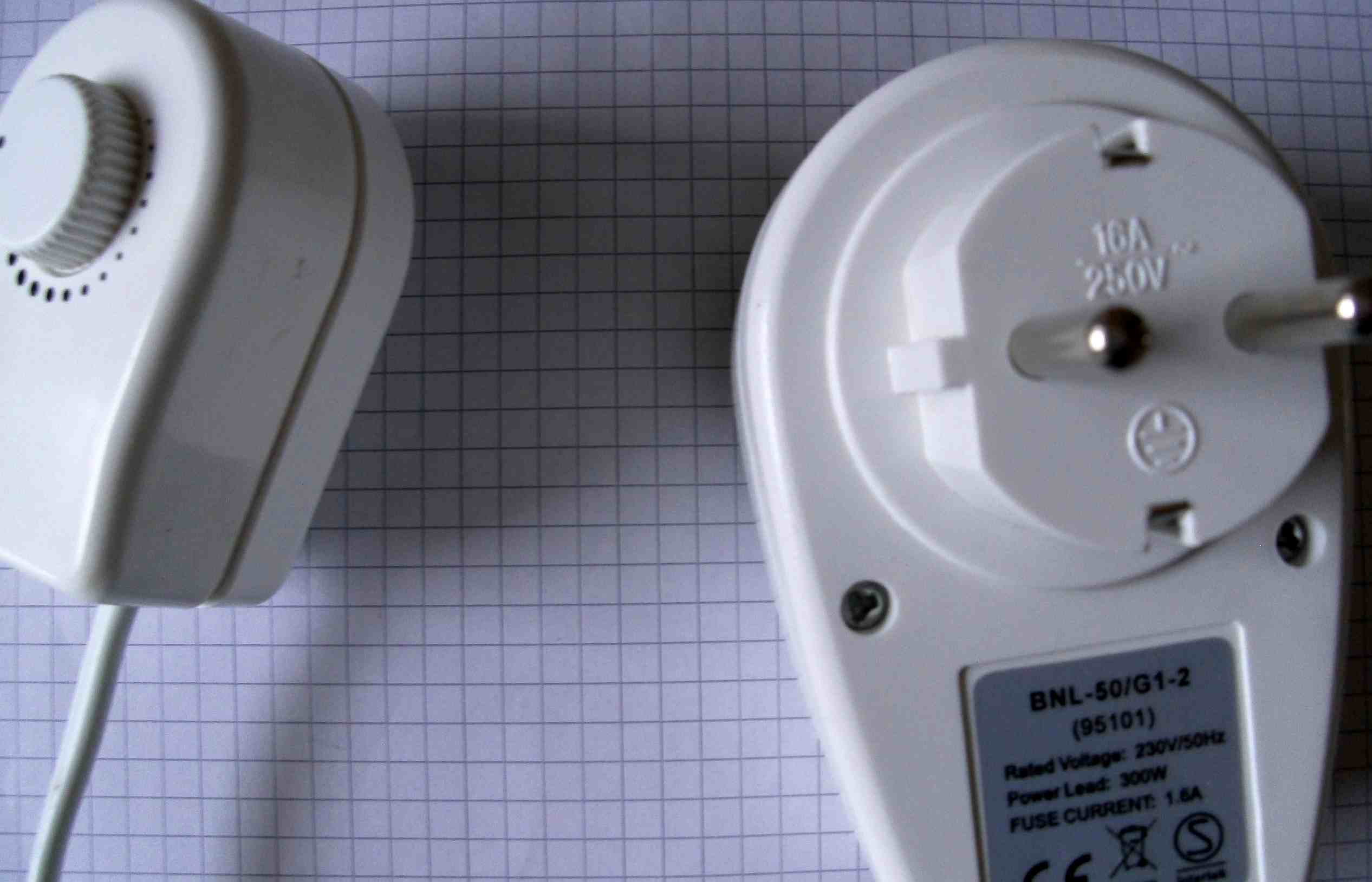

Aber wieso bei einem Zwischensteckerdimmer, bei dem man auf die Idee
kommen könnte, einen Heizer anzuschließen, keinerlei (bis auf den PTC)
Sicherung vorgesehen ist, müsste man mal den Hersteller fragen.
Übrigens, war noch auf der Grabbelkiste, Filialleiter hat diese
Zwischensteckerdimmer dann aus dem Sortiment genommen.
ciao
gustav

Anstelle der unsaeglichen Vorwiderstaende zur Led, wuerde ich einen
Kondenser empfehlen. Der hat zumindest keine Verlustleistung.
von Weg mit dem Troll (Gast)
Das waere dann ein Kondenser, ohne Gleichrichter, nur mit einer normalen
diode antiparallel zur Led.
von MaWin (Gast)
Rainer V. schrieb:
> Abgesehen davon, dass der Stein z e i g kram in den meisten Fällen immer
> noch "state of art" ist, nervt der ewige Dinosauriervergleich einfach
> nur. Heute ist es in der Regel alles nur kleiner (integriert mit
> minimaler Außenbeschaltung vielleicht) und demzumtrotz nicht automatisch
> besser! Die grundsolide Schaltung von Gustav z.B. wird durch "kleiner
> machen, auch wenn gut gemacht" nicht automatisch besser, höchstens
> marginal (Schutzbeschaltung, EMV, ect.)! Und die Schaltung ist nun mal
> 30 Jahre alt oder älter. Also what :-)
Das wäre ja alles schön, wenn es nicht fake news wären.
Gustavs Schaltungen sind eben nicht grundsolide,
sondern überschreiten absolute maximum ratings aus
dem Datenblatt der verwendeten Bauteile (BC618 UBErev
und I2s des BT139 vs. I2s der 10A Feinsicherung),
sind unvollständig (Basis-Dioden, fehlende Typennummer
des MOC damit wirklich eine zero cross Pulspaketsteuerung
draus wird) und hat darüber hinaus noch den eklatanten
Fehler daß die Pulspakete nach Zufallsprinzip nicht
gleichspannungsfrei sind.
Das war schon vor 30 Jahren nur Hobbyistenniveau,
und wird heute nicht alleine dadurch geadelt,
das es alt ist.
> das es alt ist.
Z0103NA
Ein Vierquadranten Triac. Und? Was beweist das?
Habe Oszillogramme, die das Gegenteil beweisen.
Auf positive Halbwelle folgt bei nächster Ansteuerung immer Start mit
der  negativen.
Das macht der ausgewählte "MOC" schon von sich aus. Der ist intelligent
genug. Auch so Exoten wie Telefunken U106.
Deswegen hatte ich mich von der Lösung mit "diskreten" Bauteilen
verabschiedet.
ciao
gustav

von MaWin (Gast)
> der  negativen.
Nein, natürlich nicht.
Wenn du deine Schaltung verstehen würdest, wäre auch dir klar, dass es
reiner Zufall ist, abhängig von der variablen Impulsdauer des Astabilen
Multivibrators.

von Jens G. (jensg)
Die Schaltung in dieser PDF sollte gut und sicher funktionieren. Die
Simulation hat ergeben, das die Pulslänge um den Nullpunkt herum etwa
1,25ms lang ist. Dabei ist es egal wie hoch die Eingangsspannung ist. An
den 10µF liegen maximal 5V an. Ein C von 10µF/10V X7R kann genommen
werden.
