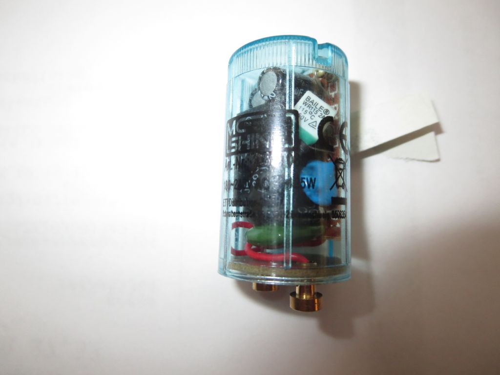

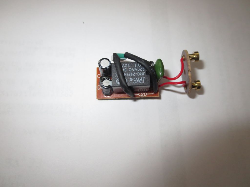

ich habe mir gestern im örtlichen Baumarkt einen el. Starter für
Leuchtstofflampen gekauft. Solche Lampen habe ich in größerer Zahl in
Garage und Keller, alle gleicher Typ/Fabrikat. Bisher (mit
konventionellem Bimetall-Starter) blinken die Lampen ja mehrfach, bis
sie schließlich leuchten - das kennt jeder.
Dieser neue Starter hat mich höchst überrascht: sofort nach dem
Einschalten am Wandschalter leuchtete die Leuchtstofflampe, in die ich
ihn einbaute. Das kennt man sonst nur bei Lampen mit EVG (Elektronisches
VorschaltGerät). Der neue Starter hat wohl einen Mini-Trafo auf der
Platine, der einen Hochspannungsimpuls zum Zünden erzeugt. Jetzt kann
man den dunklen Kellerraum sofort betreten und muß nicht 3 Sekunden
warten, um nicht über Sachen zu stolpern, die darin lagern.
Total begeistert habe ich gleich weitere 4 solcher Starter geholt
(kosten hier 3,49 EUR), um in der Garage und anderen Kellern die Lampen
auch damit auszustatten. Aber nun kam die Enttäuschung: an mehreren
Lampen funktionieren die Starter nicht. Beim ersten Negativ-Versuch
dachte ich noch an einen Defekt, aber der gleiche Starter funktionierte
an einer anderen Lampe. Auch weitere Starter funktionieren nur bei

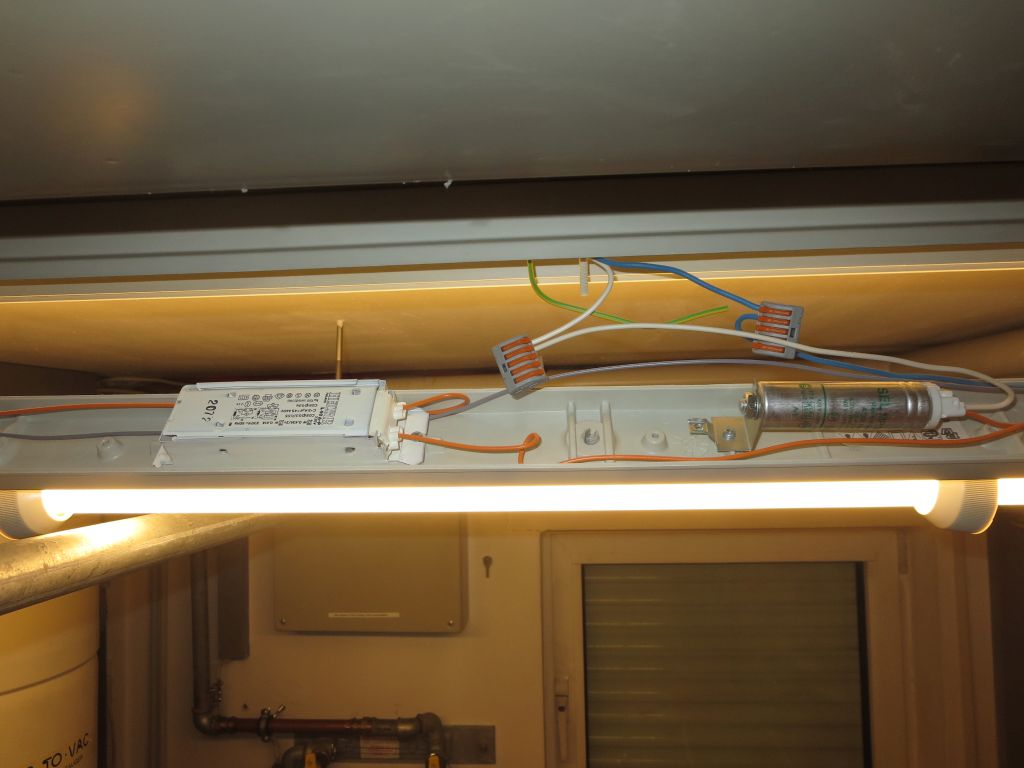

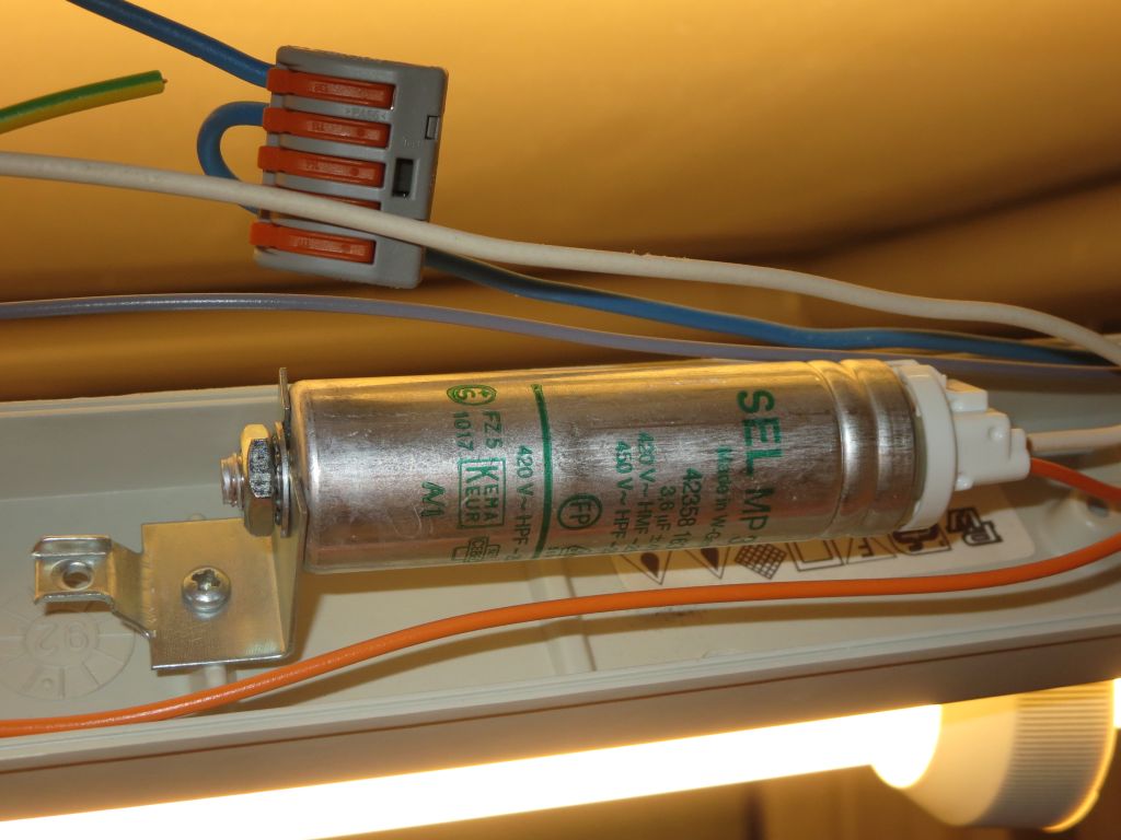

bestimmten Lampen, nicht jedoch an anderen Lampen. Es sind 36W-Lampen
mit Drossel und 3.6 uF MP-Kondensator, somit genau so dimensioniert und
verschaltet, wie es auf der Drossel aufgedruckt ist.
Das Problem, wenn eine Lampe dann nicht funktioniert, ist, daß sie
entweder total dunkel bleibt, sich also überhaupt nichts tut, oder sie
flackert mehrfach und geht dann aus, und bleibt auch aus bei einem
folgenden Einschaltversuch.
Bei den Startern handelt es sich um "Mc Shine Art.-Nr. 1 534 080" der
Firma ETT.
Kennt jemand diese Starter bzw. das beschriebene Problem? Die Firma habe
ich diesbezüglich heute angemailt und warte nun auf eine Antwort.
Gruß, Günter

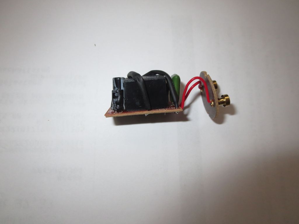

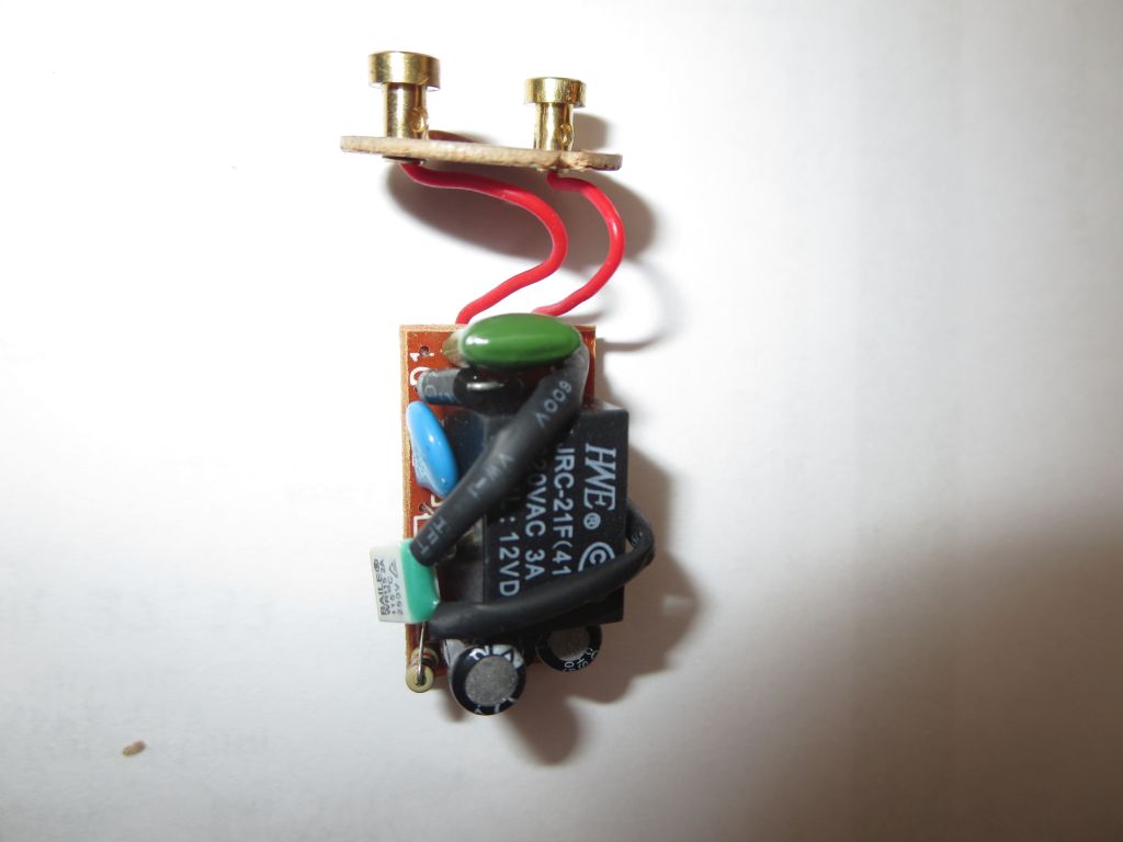

Persönliche Seite #6187591
Bei diesen Startern erfolgt das beschleunigte Vorglühen durch eine
Gleichrichterdiode, wodurch die Induktivität des Vorschaltgerätes
unwirksam gemacht wird. Wenn sich allerdings ein
Blindleistungskompensationskondensator in Reihe befindet, fließt kein
Strom mehr. Bleibt also nur, den Kondensator zu entfernen. Allerdings
habe ich mit dieser Art Starter auf lange Sicht keine guten Erfahrungen
gemacht. Der Relaiskontakt, welcher den Startstrom liefert und dann
unterbricht, verbrennt nach relativ kurzer Zeit (bei mir etwa ein halbes
Jahr normale Nutzung).
OP #6187607
Hallo Ingo,
danke für deinen Hinweis. Du meinst also, der schwarze "Würfelzucker"
auf der Platine ist gar kein Trafo, wie ich annahm, sondern ein Relais?
Das klingt plausibel.
Warum mag das Teil dann aber an einigen Lampen funktionieren, an anderen
nicht?
Den Kondensator zu entfernen, zögere ich. Denn durch die Verminderung
des Blindwiderstands in der Leitung erhöht sich wohl auch der Strom
(weiß nicht, wie die Teile aufeinander abgestimmt sind). Ob das für die
Lampe gut ist, weiß ich nicht, von der Zulässigkeit ganz zu schweigen.
Günter

Die Aussagen, daß dieser Starter die Lampe innerhslb von 0,3s starten
soll und daß er die Röhrenlebensdauer verlängern soll, sehe ich als
Widerspruch.
Ein schonender Lampenstart setzt eine gute Vorheizung der Elektroden
voraus - und die daurt halt etwas.
Ich habe seit gut 5 Jahren über 20 Stück Elektronik-Starter in Leuchten
mit konventionellen Vorschaltgeräten verbaut, und zwar dieses Modell:
ÖKOSTART ÖKO-6
Den gabs damals bei Pollin.
Dieser Starter heizt die Elektroden ca. 2,3s vor und startet die Lampe
dann im 1. Versuch. Fehlstarts hatte ich bislang nie mit diesem Typ.
Verbrauchte Lampen, die im Betrieb verlöschen, werden nicht neu
gestartet, nerven also auch nicht mit Geblinke.
Vom gleichen Hersteller gibt's auch so einen Schnellstarter namens
TURBiO, der in 0,3s die Röhre starten soll. Das Prinzip hier ist ein
Vorheizen über eine Diode, also mit Gleichstrom, so daß die Drosselspule
sättigt und mehr Vorheizstrom fließen kann, als bei normaler Vorheizung,
was die kürzere Vorheizzeit ermöglicht.
Die gesättigte Drossel liefert aber auch weniger Zündenergie...
Dieser Starter machte bei mir Probleme, gerade bei unter 20°C zündete
die Röhre oft nicht, nur etwa in 50% der Fälle.
Aus meiner Keller-Leuchte (1 × 36W) hab ich den wieder entfernt und
dürch einen ÖKO-6 ersetzt.
Als die klassischen Leuchtstofflampen in großem Umfang im Einsatz waren,
hatte dies eine große Induktive Blindlast bedeutet. Diese durch
Parallelkondensatoren zu den Leuchten zu kompensieren, hätte bedeutet,
das diese Kondensatoren beim Einschalten, hart gegen das Netz geschaltet
worden wären, was zu hohem Schalterverschleiß geführt hätte. So ist man
dazu übergegangen, die Hälfte der Leuchten seriell soweit
überzukompensieren, das diese kapazitiv erscheinen und somit die
induktive Blindlast der anderen Hälfte ausgeglichen wird. Mittlerweile
ist es aber so, das durch viele kleine LED-Leuchten mit
Kondensatornetzteilen, das Netz ohnehin zunehmend kapazitiv belastet
wird.
Wenn du die Leuchten nicht verändern willst/kannst, bleibt also nur, bei
den klassischen Startern zu bleiben, oder ganz auf LED-Umbausätze zu
wechseln.

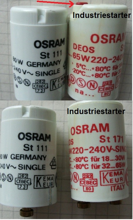

#6188543
es gibt bei Reklameleuchten Vorschaltgeräte, wo die Heizungen mit Trafo
(15V) ständig geheizt werden. Dadurch steigt aber der Stromverbrauch,
der den angeblichen Energieeinspareffekt wieder etwas zunichte macht.
Was ich benutze, sind die Industriestarter mit Bimetall zum Abschalten
bei zu vielen vergeblichen Zündversuchen.
Gerade im Sommer bei höheren Temperaturen können die Röhren buchstäblich
explodieren.
Und genau die Röhren, die am Ende ihrer Lebensdauer angekommen sind, bei
denen nur noch die Heizwendel glühen.
Das verhindert der Industriestarter.
Da fliegt wie bei einer Sicherung der rote Knopf raus, den man dann nach
Austausch der Röhre einfach reindrückt.
Man spart sich so den sonst anempfohlenen Starteraustausch auch.

Gast #6189767
Thorsten S. schrieb:
> ÖKOSTART ÖKO-6
Im Original hießen die Pulse-Starter, durchsichtige Gehäuse in
unterschiedlichen Farben. Am Markt existieren zwei Halbleitersätze, von
TI und von ST. Die heizen 1..3 Sekunden vor, ST hat sogar einen
Temperatursensor im IC, und feuern dann phasenrichtig. Ich habe mehrere
davon, gehen auch in der kühlen Garage vollkommen sauber los. In der
Anfangszeit dieser Technik hatte ELV die sogar als Bausatz.

#6189772
Manfred schrieb:
>> ÖKOSTART ÖKO-6
Ja, in der Garage habe ich auch einen im blau-transparenten Gehäuse, der
hieß IIRC Frigostart und heizt ein bisschen länger vor als die Ökostart.
Zünden dafür auch im kalten Winter, wenn es denn mal wieder einen
solchen gibt.

Gast #6189881
Ja, die Farben sind je nach Typ unterschiedlich, aber funktionieren
durchgängig sauber.
Diesem P*-Relaisstarter traue ich garnicht, der reisst die Röhre hörbar
brutal an. Eine Lebensdauerabschätzung kann ich aber nicht treffen, ich
habe nur einen davon und den an einer Stelle, die extrem selten benutzt
wird.

Meine Tante hat im Badezimmer eine Deckenleuchte mit zwei
Leuchtstoffröhren
 Lumilux Cool White   L18W/840 1350 Lumen lm, 60 cm lang.
Jede Röhre hat eine Starterpatrone, aber Vorschaltdrosseln habe ich nur
eine gesehen. Was für eine Schaltung ist das?
Als vor ein paar Jahren der Startvorgang zu lange dauerte, habe ich mal
schnell 2 Elektronik-Starterpatronen besorgt. Mit denen passierte aber
rein gar nichts. Tantchen hat dann selbst beim Elektriker, der ihr die
Leuchte vor ca. 15 Jahren installiert hat, 2 "normale" Starterpatronen
gekauft, die ich ihr eingesetzt habe, und dann war erst mal Ruhe. Aber
jetzt passiert es öfter, dass beide Lampen erst nach ca 5 - 10 Sekunden
starten.
Soll ich die Lampen auswechseln, die Starter oder beides?
Tandemschaltung.
> starten.
Für die Tandemschaltung benötigt man spezielle Starter.
