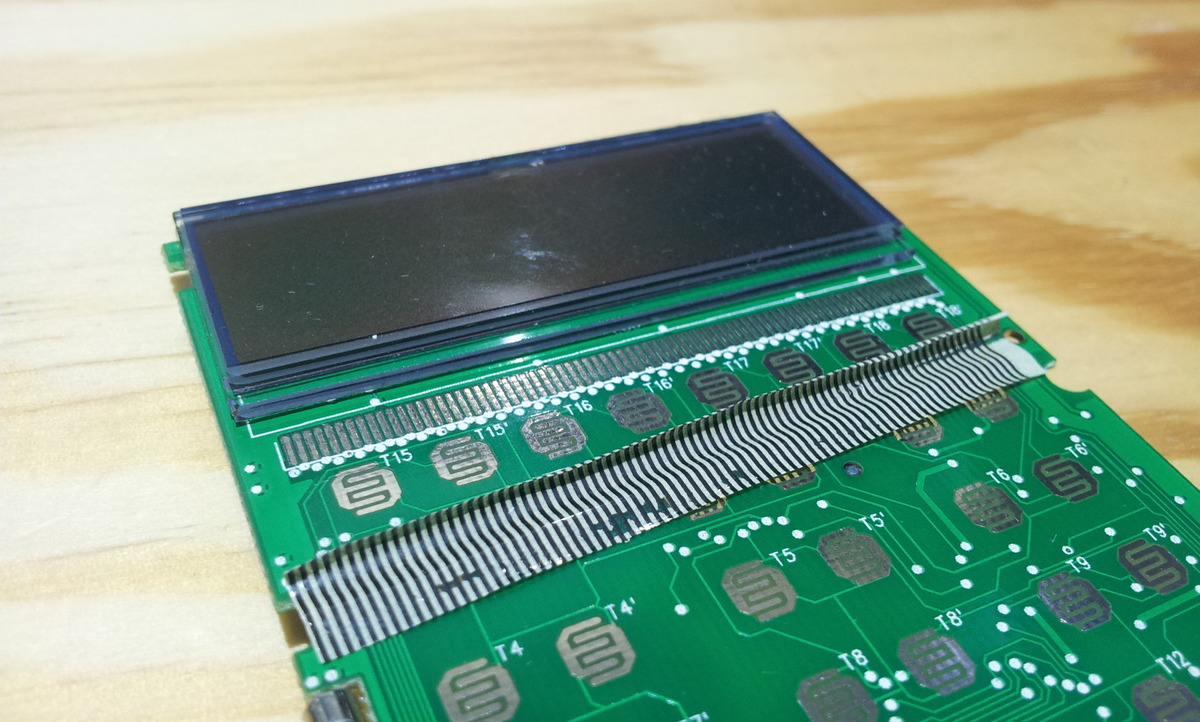

Dieser KOBIL TAN Optimus Comfort V1.4 ist ziemlicher Murks. Das Display fällt zuverlässig nach einer Zeit aus, weil die Graphitkontakte am Displayverbindungsklebestreifen oxidieren. Der bekannte Föntrick war erfolglos. Ausserdem saugt er bei Nichtbenutzung die Batterien leer. (Was man ja mit einem Schalter verhindern könnte) Jetzt zur Frage, wie bekomme ich das Display wieder über die filigranen Kontakte auf das PCB Board verbunden? Meine Idee: 1. Leitlack, allerdings könnte ich so genau nur mit Bleistift und Lineal zeichnen, also eigentlich hinfällig, es sei denn es gibt einen Trick. 2. Vielleicht gibt es fertige Verbindungsklebestreifen zu kaufen?

Schmeiß das Mistteil weg - ist nach nen paar Wochen wieder hin :-/ Btw, das sieht mir aus, als ob das Kabel komplett vom Display abgerissen ist. Das bekommst du nicht wieder dran.

Diese Graphitfolienkabel hat der Teufel erfunden! Ich hab mir, bei einem viel teureren Gerät, mal die Mühe gemacht und mit Leitkleber einzelne Litzen ans Display geklebt. Das lohnt bei dem billigen TAN-Generator aber nicht, alleine der nötige Leitkleber kostet mehr als so ein Wegwerfteil.

Ich habe sowas mal Leitgummis (aka Zebragummi) repariert - aber wie o.a., für so ein TAN Dingens lohnt die Mühe nicht und die Mechanik muss dann auch so sein, das das Display auf die Platine gedrückt wird.

Ich hätte da eine Idee, Zebragummi oder Leitgummi nehmen. Das Polarisationslaminat vom Display lösen und auf der andren Seite wieder aufkleben. Dann mit dem Leitgummi wieder an den PCB drücken. Hab aber grad keinen Gummi da.

Man kann die die Flickercode Erkennung verbessern indem man rechts und links auf die Balken klickt, dann wird er schneller oder langsamer. Man könnte die Kontakte etwas zurückbiegen, damit sie nicht so stark aufdrücken und evtl mit Vaseline schmieren. Und man könnte das Gerät an ein USB Kabel löten, dann braucht man weder Batterien noch Stützkondensator.

Also meiner ist jetzt gut 10 Jahre alt. Über den Batterieverbrauch kann ich mich auch nicht beschweren, hab die wenn überhaupt nur einmal gewechselt. Leider hat jetzt die Displayfolie nachgegeben. Habe sie dann mit dem Lötkolben drüber ziehen Repariert. Okay ein paar Segmente fehlen, aber ich kann wieder gut mit leben. Meine Frau benutzt den von Rainer, hat jedoch schon 2 Stück weil der eine nie geht. Bei der Übertragung hatte ich auch nie Probleme. Man muss halt nur darauf achten, das die Gummis für die Flickercodeerkennung gut am Bildschirm anliegen. Bei dem Rainer teil gibt es da wesentlich größere Probleme, bei dem stört Fremdlicht von oben bei der Übertragung. Also wenn man die Teile ordentlich behandelt, dafür sorgt das sie nicht viel Staub sehen und beim Weglegen keine Taste dauergedrückt wird. Können sie gut und lange leben.

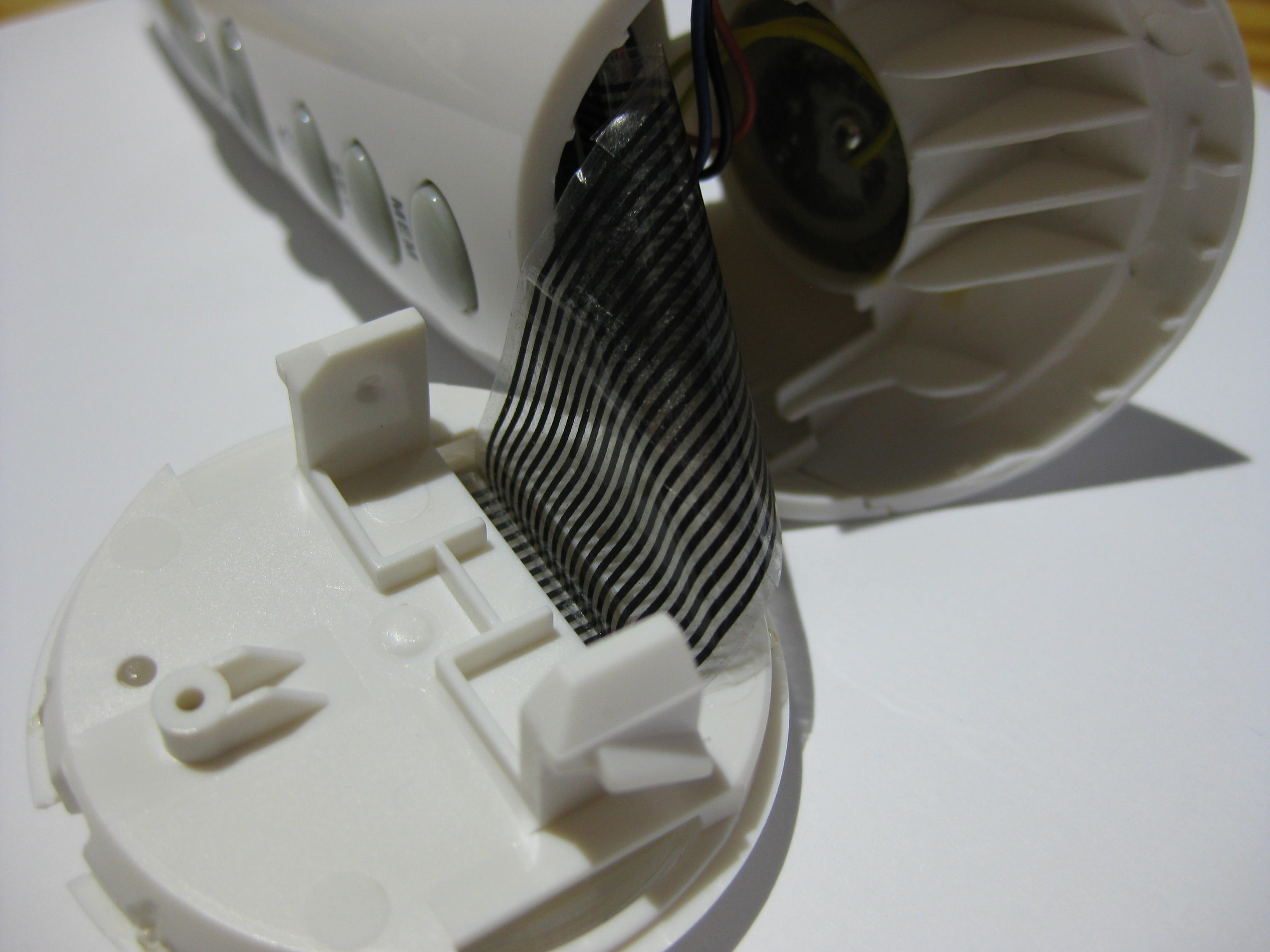

Hier, Fiebertermometer, selbes Spiel, Anzeige nur fast blind und Segemente nur noch teilweise vorhanden.
