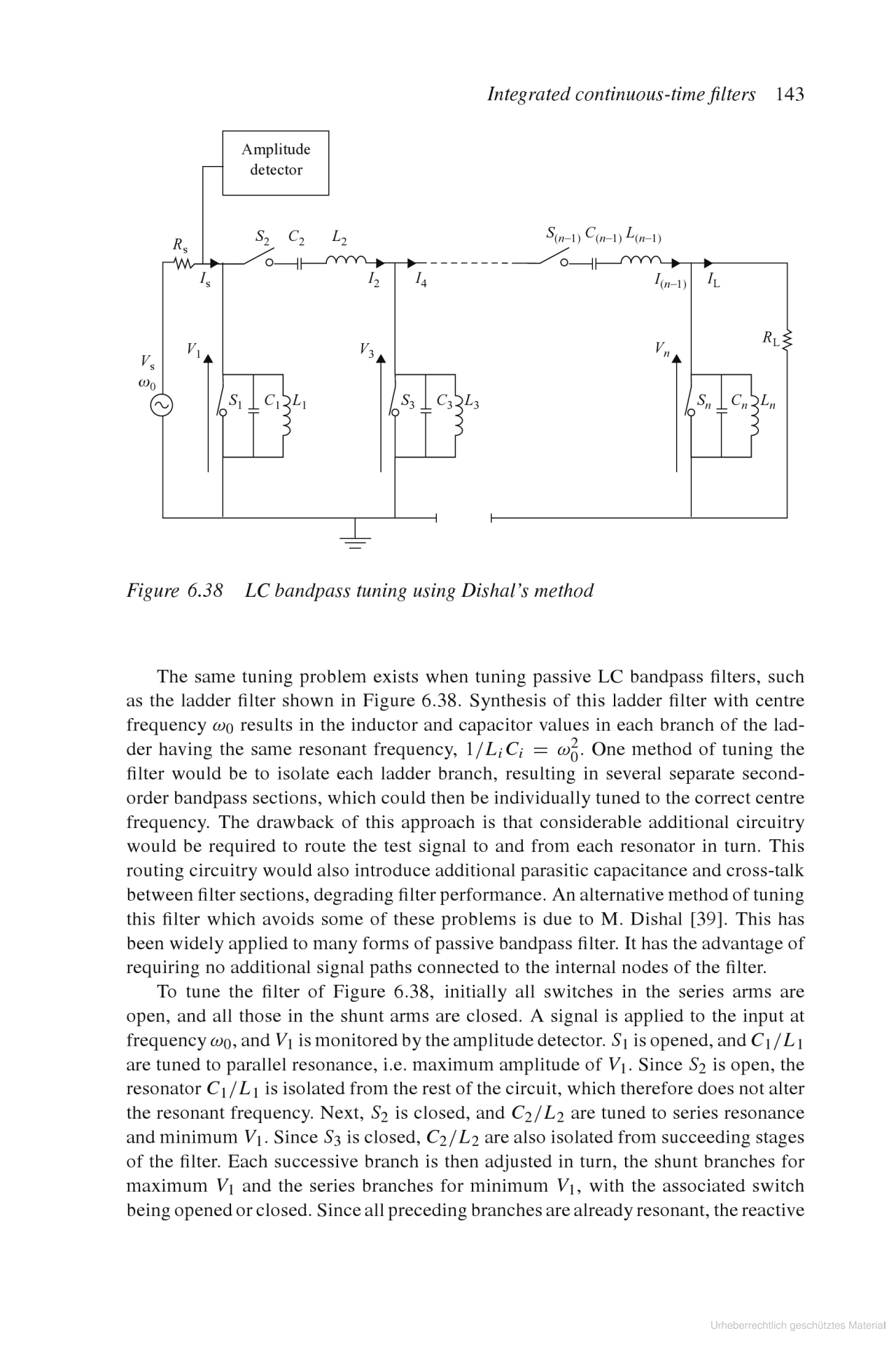

Ich benutze Google nicht, sondern DuckDuckGo ;-). Hier habe ich u.a.
diesen Link und die Anhänge gefunden:
https://www.edaboard.com/showthread.php?325342-Confusion-Dishal-Tuning-Method-for-Coupled-Filters
M.Dishal hat viele grundlegende Publikationen über Filter geschrieben;
der Quarzfilter-Kram ist nur ein kleiner Teil davon (siehe Liste im
PDF).

#6194837
Hallo Michael
eventuell kannst du dir das Buch "Handbook of Filter Synthesis" von
Zverev besorgen (Unibibliothek o.ä.), dort ist die Dishal-Tuningmethode
detailliert beschrieben. Es ist ein generelles Verfahren, welches sich
auf praktisch alle Bandpassfilter aus gekoppelten Resonatoren anwenden
lässt.
Das Vorgehen geht grob so, dass man zuerst alle Resonatoren massiv
verstimmen muss (also z.B. alle Tuningschrauben ganz hinein drehen) und
dann mit dem Networkanalyzer das Z11 sich anschaut. Danach stimmt man
den 1. Resonator ab, bis man einen Open sieht (|Z11| maximiert), danach
wird der 2. Resonator abgestimmt, bis man einen Short sieht (|Z11|
minimiert) und so arbeitet man sich von vorn nach hinten durch. Wenn das
geschehen ist, dann hat man einen guten Startpunkt für weitere
Optimierungen.
