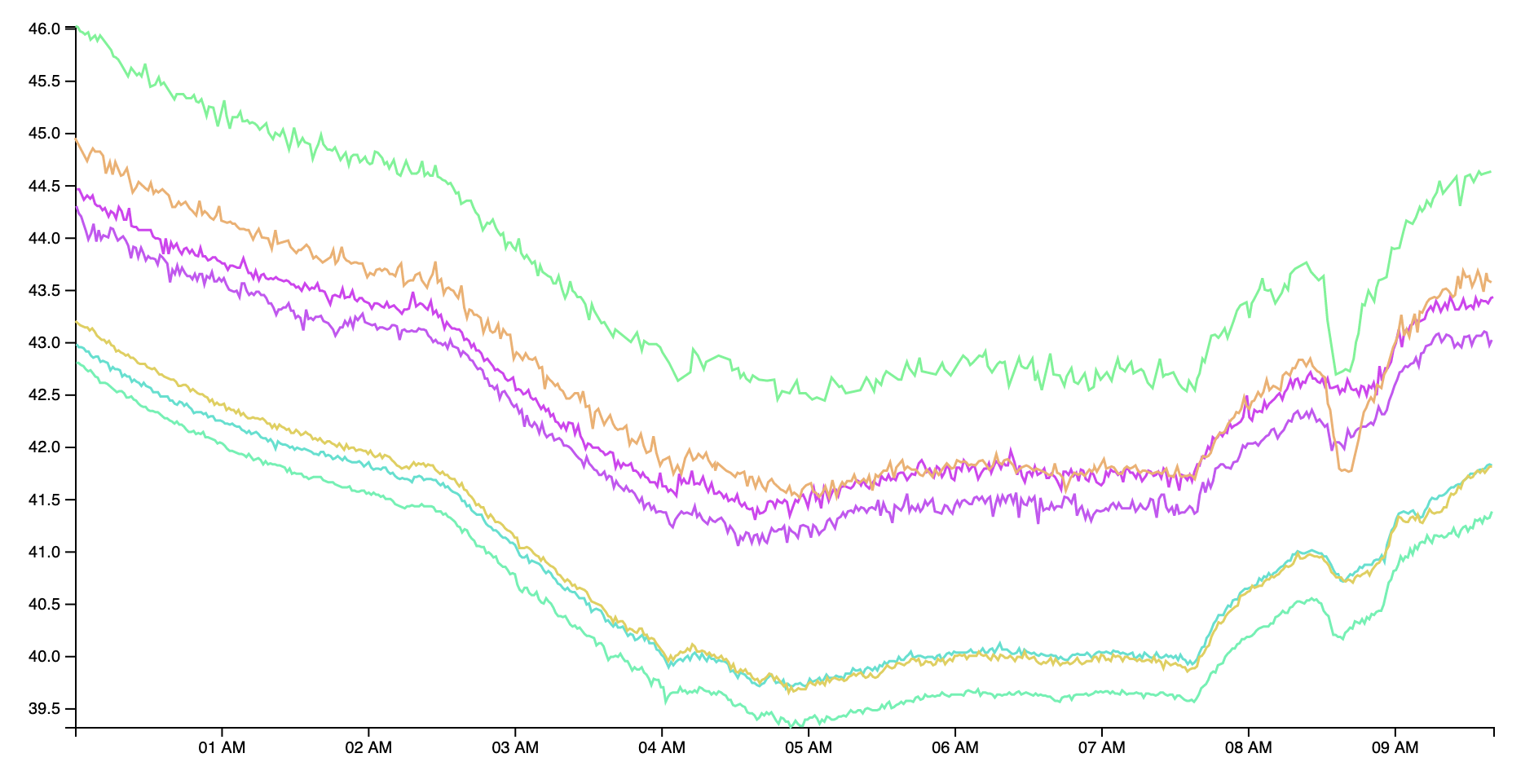

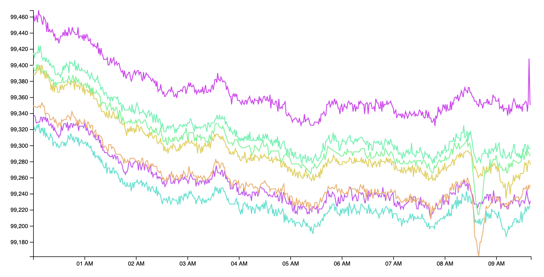

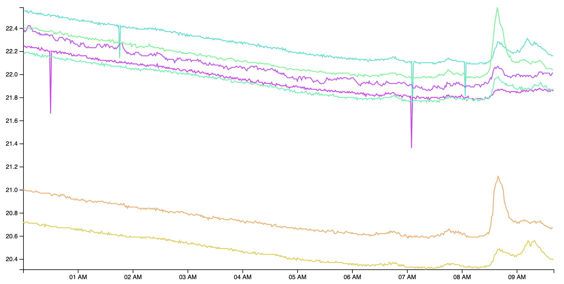

Ich habe mal exakt gleiche 7 GY-BME280 Aufbauten gemacht.
Anbei die Graphen von einer mehrstündigen Messung. Jede Minute wird eine
Messung vorgenommen. Kein Oversampling.
Die Spannungen am BME280 sind stabil. Diese habe ich mit einem Oszi
gemessen.
Meine Frage ist nun, warum alle BME280 einen Offset in der Temperatur,
Luftfeuchtigekit und Luftdruck haben?
Liegt es an einer Falschen Kalibrierung?
Oder an der Toleranz der Sensoren?
Oder an was ganz anderem?
Vielen Dank,
Martin

Datenblatt gelesen? Liegt alles innerhalb der im DB angegebenen
Toleranzen.
Außerdem liegen die Sensoren nicht sehr dicht beieinander. Sieht man das
kurz vor 9 Uhr nur einige Sensoren einen starken Ausschlag zeigen - Tür
öffnen?

So etwas bekommst Du nur vernünftig gemessen, wenn Du alle Sensoren
luftdicht in viel Styropor zusammen einpackst und das Ganze 30min liegen
läßt.
Lufttemperaturen mit 0.1°C Toleranz zu messen ist ziemlich unrealistisch
(Wärmestrahlung, Luftströmungen ect).

Du hast das Datenblatt BME280 anscheinend nicht (vernünftig) gelesen.
Absolutgenauigkeit Temperatur: ±1,5°C @ 25°C, ±3°C zwischen 0 und 65°C
Absolutgenauigkeit Druck: ±1 hPa @ 25°C, ±3 hPa Gesamtbereich
Absolutgenauigkeit rel. Feuchte: ±3% rH @25^C, ±9% rH Gesamtbereich
Mehr Sorgen würde ich mir um die offensichtlichen Ausreißer in
Screenshot_2020-03-25_at_09.46.15.png machen.

Auf Grund der Zahlenwerte lässt sich keine deiner Graphiken sinnvoll dem
Luftdruck zuordnen und ohne Angabe der Einheit ist die Zuordnung zu den
Datenblattangaben eine reine Kaffeesatzleserei.
