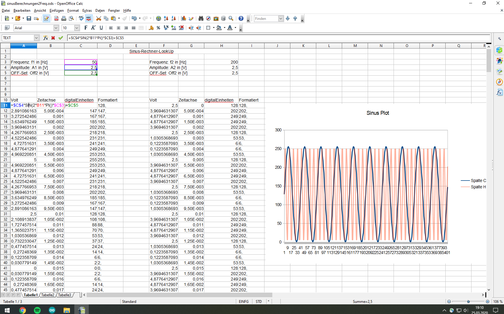

zunächst einige Daten zu dem Projekt:
1)Verwendet wird ein Arduino Uno mit einem Atmega 328p
2)Ziel Sinus-PWM generieren mit anschließendem Tiefpass zum abschneiden
der Harmonischen.
3)Ich habe hier 2 Look Up -Tables in Calc vorgeschrieben welche einmal
einen Sinus mit 50 Hz und 200 Hz realisieren sollen bei denen ich später
hin und her schalten möchte.(Ich weiß ich habe hier viel zu viele Werte
eingespeichert das kann man sicherlich durch Spiegelung etc. eleganter
lösen ich wollte hier trotzdem erst einmal das Grundprinzip verstehen
das geht ja auch wenn ich die Werte von 0-2pi plotte).
Probleme:
1)Der Sinus der ausgegeben wird siehe Oszi (0.2ms/Div) hat nicht die
gewünschten 50Hz sondern hat ca 1.67kHz warum?
2)Sobald ich den 2ten Sinus durchlaufen lasse ist dieser zwar schneller
aber die Frequenz passt immer noch nicht mit den gewünschten 200Mhz
überein
3)Wie erzeuge ich mir also eine richtige Lookup-Table für 0-2pi sodass
hinten die richtige Frequenz raus kommt (ich weiß man bräuchte
eigentlich nur 0-pi/2 aber um es zu vereinfachen langt mir erstmal von
0-2pi).
Ich bin leider etwas neu im Programmieren mit Registern deshalb sorry,
falls etwas nicht schlüssig sein sollte.
Mfg
Peter

von S. Landolt (Gast)
Nun ja, der Uno läuft, glaube ich, mit 16 MHz, der Timer2 über seine
vollen 8 bit: 16 MHz / 2^8 = 62500 Hz. Dies geteilt durch die Anzahl der
Werte pro Wellenzug ergibt die resultierende Frequenz. Die Tabelle
abzählen erspare ich mir jetzt.

Ja warum wohl? Offensichtlich gibst du die Werte aus der Tabelle zu
schnell aus. Um mit deiner Methode auf die korrekte Frequenz zu kommen,
bräuchtest du eine sehr viel größere Sinustabelle.
Deswegen benutzt man üblicherweise ein Methode, die sich DDS nennt, um
den Fortschritt in der Sinustabelle so zu steuern, dass sich die
gewünschte Ausgabefrequenz ergibt. Das hat außerdem noch den Vorteil,
dass man nur eine einzige Sinustabelle benötigt, um unterschiedliche
Frequenzen erzeugen zu können.
Als "Controllator" für den Tabellenfortschritt benutzt man
typischerweise  Festkomma-Arithmetik, die so gestaltet ist, dass der
ganzzahlige Teil den Tabellenindex darstellt. Bei jedem Interrupt
addierst du dann einfach eine Konstante in diesem FP-Format zu einer
Laufvariable im gleichen Format. Den ganzzahligen Teil der Laufvariable
trennst du dann ab und benutzt ihn als Tabellenindex, um an den
Ausgabewert zu kommen.
Aus Gründen der Laufzeiteffizient ist es übrigens sinnvoll, der
Sinustabelle die Größe einer Zweierpotenz zu geben, also z.B. 256, 512
oder 1024 Samples, dann kann man die FP-Arithmetik auch bezüglich des
Überlaufproblems am Tabellenende sehr schön einfach halten.

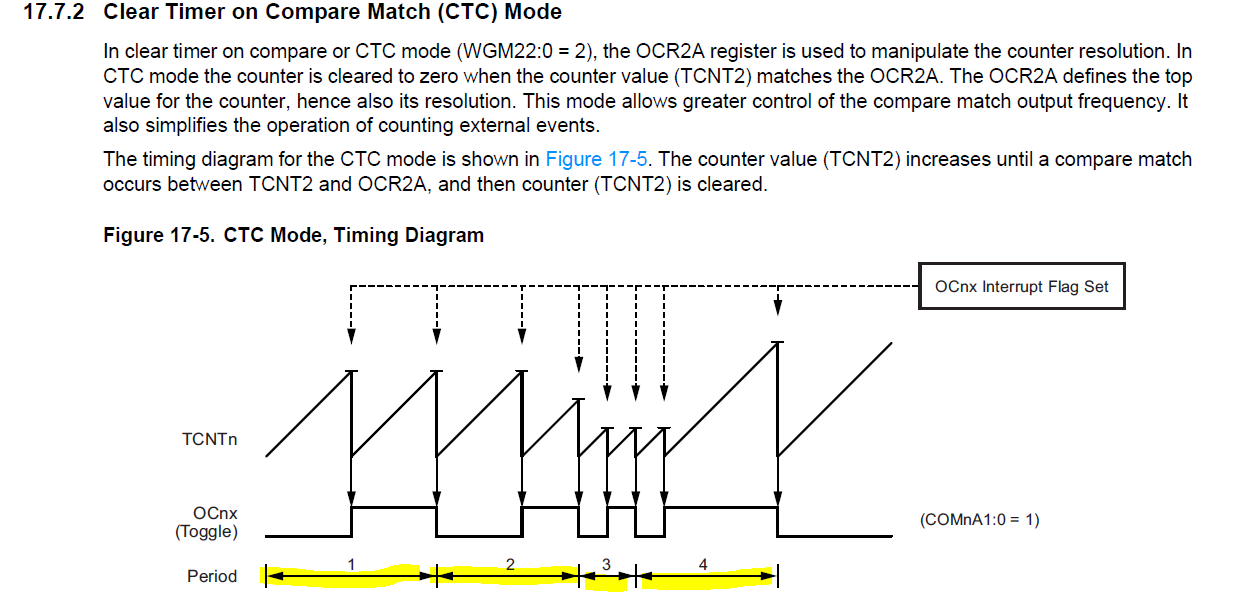

Sinnvollerweise betreibst du den Timer im CTC Modus, um die
Abtastgeschwindigkeit der Tabelle einzustellen.
Also wie gesagt in der Uni haben wir das nie gelernt wie man sowas
wirklich in die Praxis umsetzt haha, aber ich hab gedacht die
Schaltfrequenz von meinem
Sägezahn-Signal muss immer konstant sein und das ist es ja grade nicht
beim CTC Modus oder?

Mal den Mode 5 näher anschauen: da lässt sich mit OCRA der TOP-Wert und
damit die Frequenz vorgeben, mit OCRB die Amplitude (d.h. die
Tabellenwerte kommen bei diesem Modus in OCRB).
  Allerdings wird damit die Frequenz erstmal nur höher; für eine
niedrigere Frequenz benötigt man mehr Werte pro Wellenzug oder man muss
die paar vorhandenen mehrfach hintereinander zuweisen.

Der CTC Modus ist das gleiche wie ein OVF, nur das der OVF immer beim
Überlauf auftaucht und im CTC Modus beim Vergleichswert, sozusagen ein
einstellbarer Überlauf. Während der Timer im Normalmodus also immer beim
Überlauf von 0xFF nach 0 die ISR auslöst, tut er das im CTC Modus also
früher.
Damit kann man die Abtastfrequenz erhöhen. Um die Abtastfrequenz zu
verlangsamen, kann man in der ISR eine Variable X hochzählen und das PWM
Register erst laden, wenn diese einen bestimmten Wert erreicht hat.
Wenn die Tabelle fix ist, kann man auch eine Kombination beider Methoden
verwenden, um möglichst viele verschiedene Frequenzen zu erzeugen. Dabei
wird eine Verkleinerung des CTC Vergleichswertes die Frequenz erhöhen
und eine Vergrösserung von X die Frequenz senken.

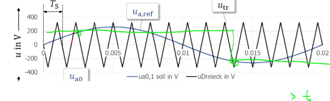

von Peter (Gast)
M. K. schrieb:
> ausschließlich 2 Punkte deren Abstand kein
> ganzzahliges Vielfaches der halbe Periode entspricht
Das verstehe ich nicht siehe Bild hätte ich nur 2 Punkte meines Sinus
(die deinen Bedingungen entsprechen) so würde nach der
Tiefpass-Filterung eben genau das grüne Signal wieder rauskommen oder?
von M. K. (sylaina)
Dein TP weiß ja auch nicht, dass er einen 50Hz Sinus filtern soll ;)

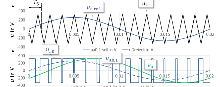

zu 3)
Vergleiche mein angehangenes Bild (hier wurden 32 Stützstellen für den
Sinus verwendet damit man auch die PWM-Zyklen gut erkennen kann). Wir
starten beim ersten Puls der PWM. Hier in diesem Beispiel ist das ein 0%
Puls. Der nächste Puls muss etwas größer sein und nun die Frage: Wann
muss der Wert für den nächsten Puls in das zugehörige PWM-Register
geladen werden? Genau, wenn der aktuelle PWM-Zyklus durchgelaufen ist.
Und das ist der Fall wenn der Timer sein Maximum erreicht hat und zurück
zu 0 springt. Netter Nebeneffekt dabei: Das erzeugt auch eine
Overflow-Event des Timers und genau den nutze ich um genau dann als
erstes den neuen Wert ins PWM-Register zu schreiben ;)

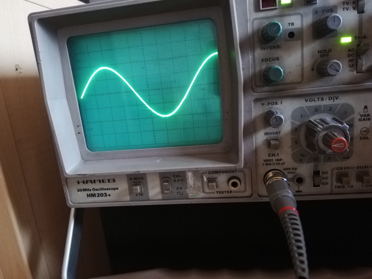

Ich habs grad auch bei mir getestet (deshalb fielen mir die oben
genannten beiden Fehler auf ;)) und da funktioniert der Code
erwartungsgemäß. Ändere mal in Zeile 13 das
"volatile uint8_t i=0;"
in
"volatile uint16_t i=0;"
Dann solltest du einen 25 Hz Sinus (genauer bekommst du dann den
Verlauf: Vcc/2*sin(t*pi/20ms)+(Vcc/2)) nach dem Tiefpass erhalten.
von Peter (Gast)
Haha welches Bild?
und ja optimal jetzt läufts bekomme allerdings einen sauberen 50 Hz
Sinus raus für i=1 :) Daaankeee ! Top top
Sehr schön ;)
