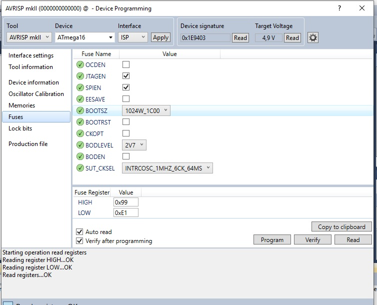

Hast du in den Fuses CLK/8 ausgewählt? Vermutlich schon, ist bei den
meisten AVR Standard.
von Pierre G. (bqube)
Wenn ich heut abend zu Hause bin mach ich mal ein screen shoot der
eingestellten Fuses
von Hannes (Gast)
Kannst den Fuse CKDIV8 auch einfach ausschalten (bzw. einschalten, je
nach Programm) Brauchst nicht vorher nen screenshot zu senden. Dein uC
läuft halt gerade mit 1Mhz / 8.
Ich teste gleich mal die idee mit der blinkfrequenz von 1s und im anhang
schicke ich einmal einen Screenshoot von den Fuses.

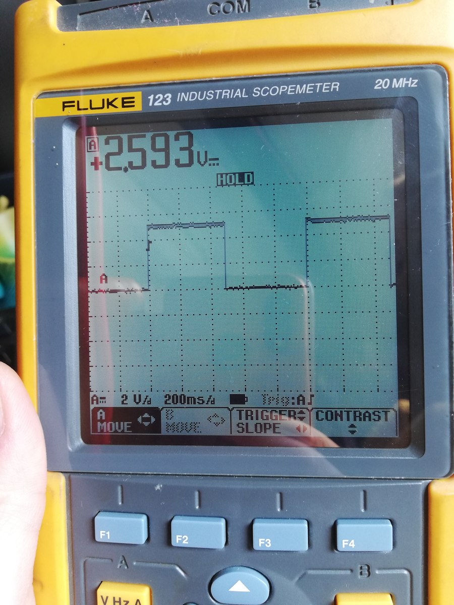

Als nächstes hab ich ganz Simpel 1000ms an und 1000ms aus und siehe da
genau das macht der Uc auch hatte den internen oszillator auf 8 Mhz
erhört und das Programm darauf hin angepasst aber das Display regiert
nicht hab auch das Display ausgetauscht selbes ergebnis.
Meine nächste idee wäre es Extern einen quarz anzulöten und dann nochmal
das selbe versuchen.

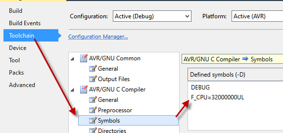

von Hugo H. (hugohurtig1)
Wolfgang schrieb:
> Ist F_CPU möglicherweise schon vorher in der IDE definiert, aber anders?
Vermutlich da (Bild) :-)   Project -> Properties (letzter Eintrag in der
Auswahlliste)

von Pete K. (pete77)
Hugo H. schrieb:
> Auswahlliste)
32000000 ist dann wohl etwas zu viel.
Du bist ja ein ganz schlauer Typ.

von Holger L. (max5v)
Weiter oben im Thread wurde ein Bild von den Fuse Einstellungen gezeigt,
aus dem ersichtlich ist das JTAG eingeschaltet ist.
Ich bin mir nicht 100% sicher, meine aber mal gelesen zu haben, das es
dadurch zu Problemen an den Pins PC2 - PC5 kommt.

von S. Landolt (Gast)
Holger L. schrieb:
>  ... zu Problemen an den Pins PC2 - PC5 kommt.
JTAG - "We call it a Klassiker"
("When the JTAG interface is enabled, this pin can not be used as an I/O
pin.)
Ich hab mal mit dem Handy ein Foto vom PORTD. 6 gemacht, wo man das
Timing recht gut erkennen kann  und ich finde da sieht man ganz gut die
500ms.
