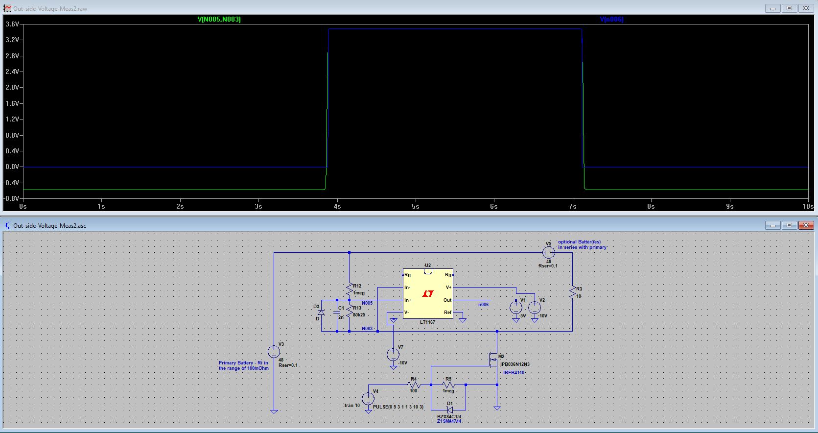

ich hoffe ihr könnt mir ein paar Denkanstöße geben.
Ich habe eine Batterie deren Ausgang über einen FET (in LTspice einer,
eigentlich 2 antiserielle) geschaltet wird (Schutzschaltung).
Ich möchte hinter dem FET die Ausgangsspannung messen und auswerten. Es
können folgende Szenarien auftreten:
- weitere Batterie in serie
- weitere Batterie parallel
- ladegerät in serie
d.h. dort liegt entweder
- keine spannung an (batterieklemmen offen, FETs gesperrt)
- eine positive spannung an (batterie parallel oder FETs leitend)
- eine negative spannung an (batterie in serie, FETs gesperrt)
Mir reicht es die positive spannung zu messen, eine information das eine
negative anliegt wäre aber super.
Da das eine Potential durch den FET verschoben wird ist mein Gedanke ein
Instrumentenverstärker, jedoch kenne ich mich damit leider nicht gut aus
bzw. habe solche noch nie eingesetzt. Und mit dem bislang gelesenen bin
ich auch immer noch sehr unsicher....
In LTspice (siehe anhang) finde ich nur die LTs. Habe mal einfach aufs
gradewohl den erstbesten eingesetzt. Zumindest laut Simulation scheint
das so zu funktionieren...
Es stellen sich mir aber nun einige Fragen:
1. Das Potential IN+/- bzgl. Ref/Gnd beträgt ja immer noch fast 100V.
Aus dem Datenblatt werd ich nicht so ganz schlau. Die Angaben sind meist
bezogen auf +/-Vs. Wie liest man das bzw. wieviel darf der denn nun
bezogen auf Ref/ oder V-? (Bei z.B. High-side-Shunt-Monitoren ist das
immer klar angegeben)
2. Wie finde ich einen passenen Baustein? er muss wohl a) die Spannung
ab können und b) idealerweise mit 3,3V oder 5V single supply auskommen
(habe nur 3.3 und 5V und ggf. 10V, die ist aber eher unsauber...). Was
ist sonst noch wichtig?
3. Wie kriege ich den Baustein in LTspice simuliert? Scheint dort dünn
gesäht und externe Modelle habe ich für LTspice nicht so recht gefunden
(.asy)
4. Gibts da eventuell irgend ne einfachere Methode bzw. alternativen zum
Instrumentenverstärker die mir nicht in den Sinn kommen?
Besten Dank im Voraus für euren Input,
VG Alec

Was Du da beschreibst sehe ich in der Schaltung nicht.
Das klingt alles etwas wirr.
mfg klaus
Gast #6195414
Lieber N. schrieb:
> Zumindest laut Simulation scheint das so zu funktionieren...
nur weil die Simulation nicht korrekt modelliert, dass der Verstärker
durchbrennt. 96V an IN- zerstören den Baustein sofort.
Lieber N. schrieb:
> Wie liest man das bzw. wieviel darf der denn nun bezogen auf Ref/ oder
> V-?
bei den allermeisten Bausteinen müssen die Spannungen alle innerhalb der
Versorgungsdpannungen liegen. das steht meist bei den maximum ratings.
High side monitor ICs gehören zur Ausnahme von dieser Regel, deswegen
wird diese besondere Eigenschaft dort besonders herausgestellt

Dann lege doch D3, C1 und R13 nicht auf N003 sondern auf Masse. Den
Inputpin versorgst Du ebenfalls mit Spannungsteiler gegen Masse der von
N003 gespeist wird. Es fehlt in der Simulation noch der Widerstand der
die Verstärkung bestimmt. Er liegt zwischen Rg und Rg. Schau Dir das
Datenblatt an.
mfg Klaus

Lieber N. schrieb:
> D.h. für z.B. nen klassischen
> INA126 mit operating voltage range ±1.35V to ±18 V ggü GND darf das
> Potential an Vin+/- ggü. GND auch max. ±18 V bzw. (V–) – 0.7(V+) + 0.7
> sein.
Wenn die Eingangsspannungen diesen Bereich verlasssen, dann wird der
Baustein zerstört. Für die korrekte Funktion des Bausteins ist der
Eingangsspannungsbereich ggf. nochmal deutlich kleiner.
Lieber N. schrieb:
> Kannst du mir sagen ob es überhaupt Instrumentenverstärker gibt mit
>>=100V common mode voltage?
Nein: "normale" Instrumentenverstärker können das nicht. Wenn ein
Baustein das kann, dann ist es ein Spezial-IC extra für diese
Anwendungen und dann steht das gleich vorne im Titel des Datenblatts.
Lieber N. schrieb:
> Finde da nur normale OPs wie den INA117 z.B.
Der INA117 ist eben kein "normaler OPV". Sondern - wie der Titel des
Datenblatts sagt, ein "High Common-Mode VoltageDIFFERENCE AMPLIFIER".
Sein Innenleben besteht aus einem "normalen OPV" plus zusätzlichen
integrierten Spannungsteilern. (So dass du am Ende zu einer
Gesamtschaltung kommst ähnlich wie sie dir Klaus mit den externen
Spannungsteilern vorschlägt).
Du kannst nach solchen "Spezialverstärkern" suchen. Oder dein
Schaltungskonzept grundsätzlich überdenken. Oder vielleicht
Trennverstärker verwenden, die eine gewisse Potentialdifferenz zwischen
Eingangs- und Ausgangsseite zulassen. Oder auf der "hochliegenden"
Eingangsseite das Signal digitalisieren und dann das digitale Sigal über
geeignete Trennglieder (z.B. Optokoppler) auf das Massepotential
transportieren.

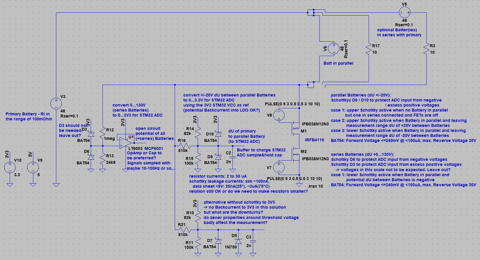

OP #6199044
ich habe das Konzept mal grundlegend überarbeitet und wäre nochmal über
Feedback dankbar.
Ich würde jetzt mittels zweier Spannungsteiler die Spannung über den
FETs messen.
Ein Spannungsteiler für das Maß der Spannung(sdifferenz zu) einer
parallel geschalteten Batterie.
Ein Spannungsteiler für das Maß der Gesamtspannung mit in serie
geschalteten Batterien.
Wird das so funktionieren?
Fragen die sich mir noch stellen:
1. Ich möchte die Batterien möglichst wenig belasten, daher die
Spannungsteiler so hochohmig. Geht das oder sind die Leckströme durch
die Klemmdioden dann im Verhältnis zu groß? Welche Ströme (durch welche
Widerstände R14, R15, R16) sind denn für diese Betrachtung in welchem
Maße relevant?
2. Welche Kriterien zieht man für die Wahl heran ob Kapazität oder
Impedanzwandler vorm ADC bei einer hochohmigen Quelle? Tu mich schwer
bei der Kapazität zu bewerten was bzw ob das schnell genug ist. Der
Begriff Grenzfrequenz macht mir hier noch Probleme, bzw- ihn auf sowas
wie Sample Frequenzen abzubilden. Die Grenzfrequenz wäre bei der
Auslegung hier f(3dB) ~2kHz...
3. Vielleicht Blöde Frage: brauche ich die externen Schottkys überhaupt?
Ein MCP6001 (6002) und auch die STM32 haben doch welche onboard soweit
ich die Datenblätter gesichtet hab...
4. Die 3V3 werden aus der Primärbatterie über einen LDO hinter einem
Buck-Regler erzeugt. Dieser versorgt auch den STM etc. Reicht das um
sich keine Gedanken um ein paar uA Rückstrom machen zu müssen?
Alternativ hätte ich sonst die Variante mit der Zener parallel zur
Klemmdiode gegen GND angedacht. Da die OpAmp bzw. STM32 Eingänge nach
oben zumindest bis 5V tolerant sind wäre es nicht so schlimm wenn der
Übergang ins leiten der Zener nicht so genau ist...
Dazu noch die grundsätzliche Frage: beim vorherigen Desgin waren die
Eingänge ja auch sehr hochohmig gespeist. D.h. thermisch hätte der da
angehängte Baustein (aus der Quellle) doch eigentlich nicht zerstört
werden können. D.h. die Spannung bewirt im inneren etwas (irgend ne
Breakdown Voltage gerissen oder so) so dass der Baustein aus seiner
eigenen Vcc zerstört wird?
Gast #6199246
Sorry: dein Plan ist für mich zu voll, zu unübersichtlich und zu unklar
(viele Verbindungen die "in der Luft" enden, Signalflussrichtung mal
links nach rechts, mal rechts nach links, mal oben nach unten, ....) Du
weißt, was du dir dabei gedacht hast, ich müsste es mir mühsam
erschließen.
Deswegen werde ich nicht das ganz insgesamt durchdenken, sondern nur zu
dem was sagen, was mir ins Auge springt.
kommt immer auf die Genauigkeitsanforderung an. Aber als Rechenbeispiel:
dein Teiler R12,R13 belastet die Batterie mit ca. 1MOhm, bezüglich
Leckströmen der Dioden wirkt er aber wie eine Quelle mit Innenwiderstand
24,3kOhm. Da kannst du dir schon ordentliche Leckströme erlauben, ehe
der Fehler sehr groß wird.
Es hängt davon ab
- wie die Eingangsstruktur deines ADC aussieht. Wie lange hat er bei
deiner Samplerate Zeit, seinen Samplingkondensator aufzuladen? Manche
ADC lassen den Samplingkondensator während der "Pause" dauerhaft am
Eingang (dann ist der Quellenwiderstand unkritisch), andere schalten ihn
nur für ein paar Takte an den Eingang (dann kann der Quellenwiderstand
kritisch sein)
- wie schnell sich dein Eingangssignal ändert. (Die Batteriespannung
ändert sich langsam, aber ich weiß nicht, wie schnell du mit deinen
Dann sichte die Datenblätter soweit, dass du dir sicher sein kannst (ich
werde es nicht für dich tun ;-)
Wenn du dir trotzdem nicht sicher wirst: ein paar Schottkys zuviel sind
oft besser als ein paar zuwenig.
Wie viel Eigenverbrauch haben dein Buck und dein LDO? Lohnt es sich im
Hinblick auf deren Verbrauch überhaupt, OPVs einzusetzen, die nur µA
Betriebsstrom haben? Welchen Betriebsstrom hat dein STM32? Setzt du den
zwischenzeitlich in irgendwelche deep power down modes, so dass du dir
Gedanken wegen ein paar µA Rückstrom machen musst?
> werden können.
In- lag im vorherigen Design über 10Ohm an 96V. Das zerreist das IC
sowohl wegen Überspannung als auch thermisch.
