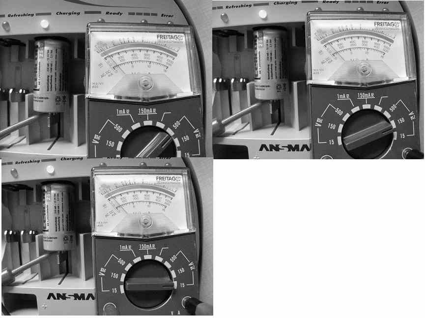

Die hochohmige Messung bringt Fehlerspannungen. Siehe Bild.
Umpolen des Netzsteckers bringt nicht viel Änderung.
Besser Trafo mit Schutzwicklung/Schirmwicklung.
Zum Vergleich:
Wird mit niederohmigem Messgerät gemessen, zeigt der Zeiger in
verschiedenen Messbereichen fast dieselbe Spannung an.
Das heißt: Wird Spannungsquelle belastet, bricht sie zusammen.

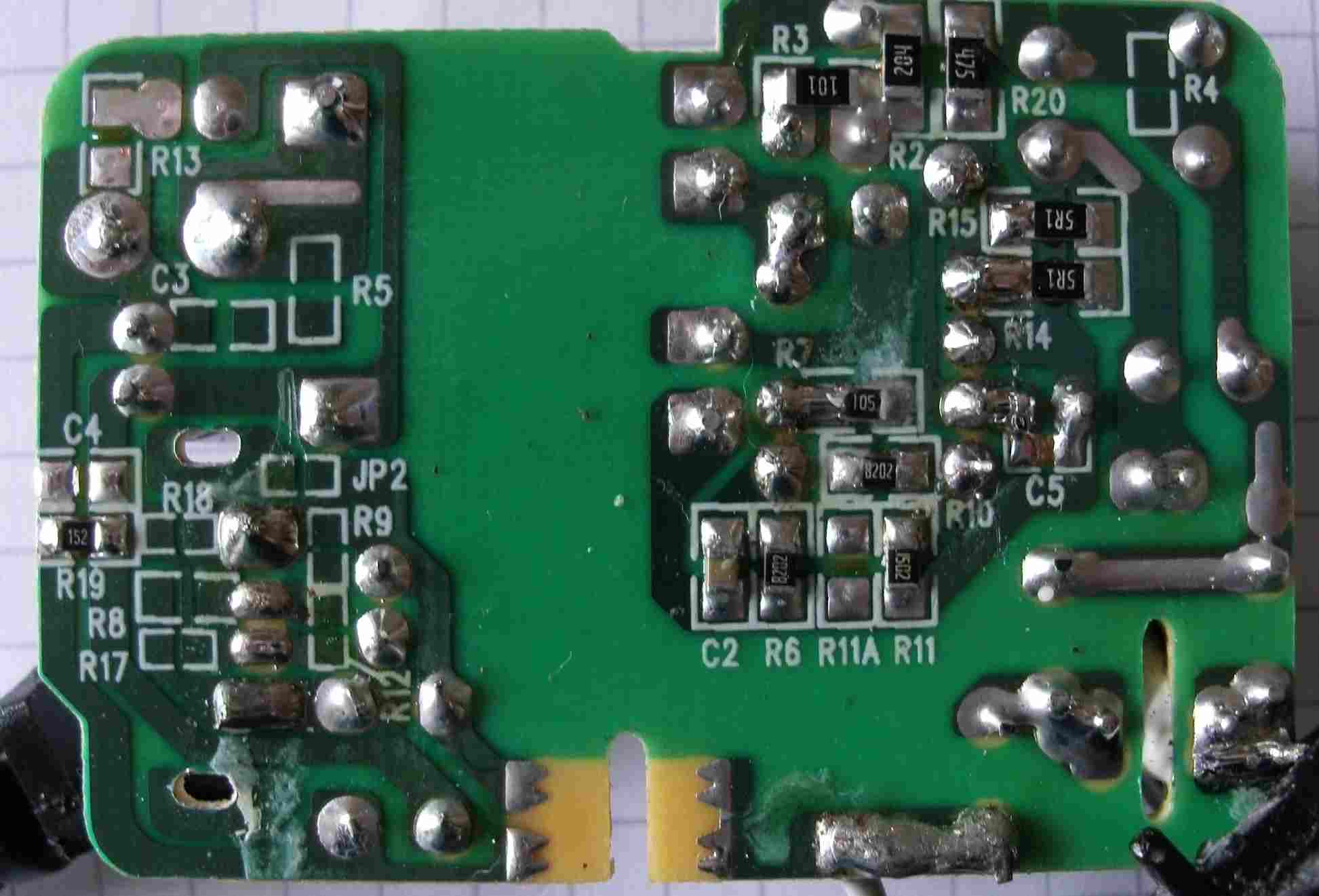

das SKIII umgemodelt. PE mit 2x 100 nF unterbrochen.(Platzgründe)
Also, Brummschleife weg, HF-Störungen weitestgehend unterbunden.
War das eines der Bilder, das der TO suchte?
ciao
gustav
