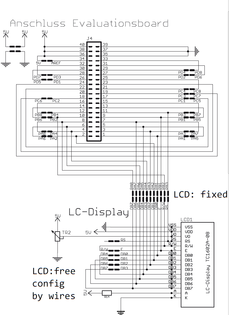

von A. B. (Gast)
Schema beachten !
Alle erforderlichen Verbindungen herstellen !
Zu beachten:
Die Port-Verbinder auf dem Pollin-Addon-Board sind mit PX1..PX8
beschriftet. Bei Atmel-Datenblättern ist PX0..PX7 üblich.

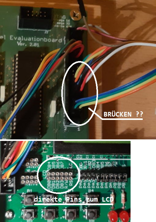

von A. B. (Gast)
Auf dem Pin-Header LCD_Fixed sind alle Brücken gesteckt.
HD44780 kompatible LCD's kann man auch im 4Bit-Mode ansteuern mit
RS,RW,EN,DB4,DB5,DB6,DB7
Mode kontrollieren und Einspeisung an J4 kontrollieren

@  A. B. (Firma: uc++):
Auch wenn ich mir mit diesem Schema etwas schwer tue, was du gepostet
hast und welches dem Artikel mitgeliefert wurde, gehe ich schon davon
aus, dass ich dies Richtig verdrahtet habe. Ich gehe von J4 vom LCD
kommend auf den den Arduino. Damit das funktionieren kann, habe ich an
der Stifleitste "LCD" alle Jumper gesetzt! Auch ein durchpiepsen auf
mein Pollin Evaluation Board mit ATMEGA1284p Chip darauf hat mir
bestätigt dass ich die die Jumper stecken muss!

von A. B. (Gast)
Ich mache nix mit Arduino aber vielleicht hilft ja dieser Link:
https://www.makerguides.com/character-lcd-arduino-tutorial/
Auf dem Pin-Header [LCD - free config by wires] sind alle Datenleitungen
zum LCD verfügbar.
Schema:
https://www.mikrocontroller.net/attachment/450137/Pollin-Addon_LCD.PNG

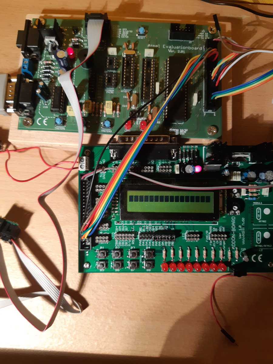

von Karl B. (gustav)
Jojo1220 schrieb:
> Als ich dann gemerkt habe, dass ich mit dem Originalen Pollin
> Evaluationboard nicht wirklich weiter komme bin ich jetzt auf einen
> Arduino UNO umgestiegen,
warum funktionierte es mit dem Pollin EVA board nicht. Bevor Du die
Ursache nicht aufgespürt hast, kann es jetzt mit dem Arduino auch nicht
unbedingt besser gehen. Was durchaus möglich ist, und das war bei meinem
STK500 Board so, Haarriss in der Platine.
Der erste Schritt wäre also, sämtliche Leiterbahnen, Kontaktierungen
etc. pp. nachprüfen. Dann die Verbindungen zum Display.
Dass + und - vertauscht sind, kann man ja schon einmal ausschließen, da
ja Balken erscheinen. Und wenn sich was am Kontrast verändern lässt,
dann ist das Pinout dafür auch richtig. Auf dem Foto sehe ich keine
guten Verbindungen von den Ports. Das HD44780 muss im Vierbitmodus mit
D4 bis D7 angesteuert werden. Das will der Controller so.
D0 bis D3 bleiben erst einmal frei. Auch nicht jumpern an GND. Ich sehe
da jede Menge Jumper. Was soll das?
Dann sehen wir weiter.
ciao
gustav

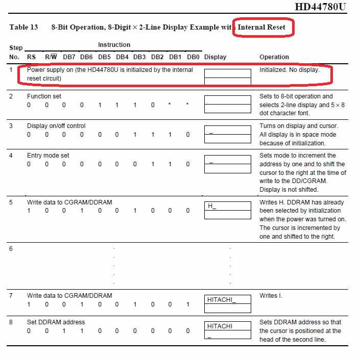

Jojo1220 schrieb:
> LiquidCrystal lcd(rs, en, d4, d5, d6, d7);
Das setzte ich voraus.
Wenn 4 Bit dann erwartet Controller immer in der Reihenfolge zuerst D4
bis D7 und dann gefolgt von D0 bis D3. Mit jeweils einem Enableimpuls.
So war das zu verstehen.
Hätte aber auch als Fehlerquelle ein abweichendes Pinout annehmen
können.
Je nachdem wie in Initsequenz "geswappt" wird, gibt es da noch
Fehlerquellen.
c-hater schrieb:
> Tatsache ist aber, dass der initiale Zustand des HD44780 der 8Bit-Modus
> ist. Erst im Zuge der Initialisierung wechselt man tatsächlich auf den
> 4Bit-Modus (wenn man ihn denn haben will).
Das Display macht einen POS und der funktioniert nur, wenn
1) Versorgungsspannung nicht zu langsam ansteigt.
(Ergo: zu dicke Elkos direkt vor dem LCD vermeiden.)
2) Immer 8 Bit Busbreite, und Display schaltet Anzeige ab.
Also Wiedererwecken notwendig.
Zitat:
Initializing by Internal Reset Circuit
An internal reset circuit automatically initializes the HD44780U when
the power is turned on. The
following instructions are executed during the initialization. The busy
flag (BF) is kept in the busy state
until the initialization ends (BF = 1). The busy state lasts for 10 ms
after VCC rises to 4.5 V.
1. Display clear
2. Function set:
DL = 1; 8-bit interface data
N = 0; 1-line display
F = 0; 5 ´ 8 dot character font
3. Display on/off control:
D = 0; Display off
C = 0; Cursor off
B = 0; Blinking off
4. Entry mode set:
I/D = 1; Increment by 1
S = 0; No shift
Note: If the electrical characteristics conditions listed under the
table Power Supply Conditions Using Internal Reset Circuit are not met,
the internal reset circuit will not operate normally and will fail to
initialize the HD44780U. For such a case, initial-ization must be
performed by the MPU..."
/Zitat
ciao
gustav
D = 0; Display off
Fehlt folgender oder ähnlicher String in der µC-Initialisierungsroutine,
wird Pufferinhalt nicht auf Anzeige durchgereicht. Leider nur ASM :-(
Ist zwar alles da, man sieht nur nichts.
lcd_entrymode:  ;Entry/Shift Mode Set:
ldi  temp, 0x0C    ;Anzeige wieder einschalten
von c-hater (Gast)
Falsch. Du unterschätzt massiv die Intelligenz der HD44780-Entwickler.
Die haben die Sache wirklich unter allen Aspekten durchdacht.
Die Standard-Initsequenz ist nämlich so gestrickt, dass sie auch dann
funktioniert, wenn das Display bereits im 4Bit-Modus ist (also z.B.
einen Reset nicht mitbekommen hat).
Probleme kriegen immer nur die, die vom Standard abweichen...
Das allerdings hat sich im Laufe der Jahre rumgesprochen, was dazu
führte, dass die Hardware fast niemals das Problem ist, auch wenn es
sich nur um "kompatible" Controller handelt und nicht um das Original.
Allerdings ist ein Haufen Vollschrott an Software im Umlauf, deren
Programmierer das nicht begriffen haben. Sprich: wenn man will, dass es
funktioniert, schreibt man's entweder gleich selber oder schafft die
Eigenkompetenz, um die C&P'te Lib daraufhin zu überprüfen, ob sie was
taugt...
Ich persönlich ziehe es vor, den Kram gleich selber zu schreiben (bzw.
hab' das im Falle von HD44780 vor vielen Jahren getan).
Also, Display wird das allererstemal an Versorgungsspannung angelegt:
Im Daba steht:
und das ist kein Vierbit-Modus.
Wie kommst Du darauf, dass beim ersten Einschalten der
Versorgungsspannung (+5V Vcc meistens) automatisch auf Vierbit-Modus
gesprungen wird?
Die Standard-Init-Sequenzen in der Software nach Abwarten des Power on
Self Resets können durchaus abweichen. Da gebe ich Dir Recht.
Die Angaben im Datenblatt sind Deiner Meinung nach wie zu
interpretieren?
Ich sehe da "no display", bevor nicht irgendetwas an Befehlen bezüglich
der Operationsweise noch nachgeschoben worden ist.
ciao
gustav

von Hubert G. (hubertg)
Also bevor du dein Display wegschmeisst, schau dir mal den Plan des
Boards an. Du hast die Leitungen vom Uno auf J4 gesteckt. Du hast von
dort aber keine Verbindung zum LCD-Port. Einfach mal durchklingeln wenn
du es nicht glaubst. Wenn du die Leitungen vom Uno direkt zum LCD-Port
steckst, wird es auf Anhieb funktionieren.
Der UNO Sketch funktioniert richtig gesteckt sofort.
Das mit der Verbindung von J4 zum LCD-Port muss ich zurücknehmen, hatte
da die Brücken nur einseitig gesteckt.
Die Leitungen von J4 zum LCD solltest du trotzdem durchklingeln, denn
das das Display defekt ist, glaube ich nicht ganz.

von Jojo1220 (Gast)
Neuer Tag - naja nicht umbedingt neues Glück...
der nixwois schrieb:
> Anbei zwei Dateien und damit ein neues Projekt mit deinem Controller
> erzeugen.
Danke dir vielmals, habe das auch gleich mal versucht in die Tat
umzusetzen mit nem ATMEGA1284P und komplett neuer Verdrahtung (siehe
angehängtes Bild). Die Datenpins D0-D3 liegen jetzt erstmal frei -->
Jumper entfernt! Die Änderungen habe ich vorgenommen wie du sie mir
geschildert hast.
Hab das ganze auch nochmal mit dem Fluke durchgepiepst un dkann
versichern dass der Kontrast 100x hoch und runter geschraubt wurde...
Am Pin 5 und Pin 6 des PortD sind die 2 LED's (LED 1 und LED 2) mittels
Jumper am ATMEL Evaluationboard angeschlossen. Ich kann daran erkennen,
dass definitiv etwas passiert und sie flackern kurzzeitig auf, also der
Chip hängt sich nicht irgendwo auf.
Ein Austauschen der Datenleitungen von DB3-DB7 auf DB7-DB3 hat keinen
ERfolg gebracht.
Ich bin auch dem nachgegangen indem ich mal die Clkdiv fuse
ein/ausschalte, keine veränderung...
Im Anhang hab ich nochmal die Datenblätter angefügt, diese sagen mir
aber aber im übertragenden Sinne nichts aus, ob es sich beim angenommen
LCD Controller überhaupt um einen HD44780 handelt.
Mfg,
Jojo
von A. B. (Gast)
Das LCD von Pollin ist zu 99.9% kompatibel mit HD44780
Ich habe aber den Eindruck, dass du die Belegung der Pin-Header J4 nicht
nicht richtig verstanden hast. Mit einem 40Pin Flachbandkabel lassen
sich J4-EVAL und J4-ADDON verbinden - muss aber nicht sein.
Die Signale für die LCD könntest du auch direkt einspeisen - ohne
J4-ADDON: siehe Bild.
Die Brücken auf J4-EVAL machen für mich keinen Sinn.
Schema für EVAL ist beigefügt. Da musst du dich einarbeiten - sonst wird
das nix. Nicht jeder ATmega hat alle Ports.
Ein Blink-Led wäre sinnvoll, zeigt dass uC arbeitet.
Damit das einfacher und konkreter wird, wäre das oben verlinkte
Arduino-Tutorial ein Weg. Dort sind die Signale gut dokumentiert und die
Software sollte zur Hardware passen ...

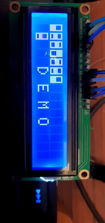

von der nixwois (Gast)
von Jojo1220
Hallo!
Ich habe nochmal die Dateien überarbeitet und es an einem
LCD Display mit 16x2 Zeichen getestet.
Wenn du die Verdrahtung richtig und den Port
LCD_Defintion.h geändert hast.
Sollte als Ergebnis wie die Demo.gif Zeigt zu sehen sein.
