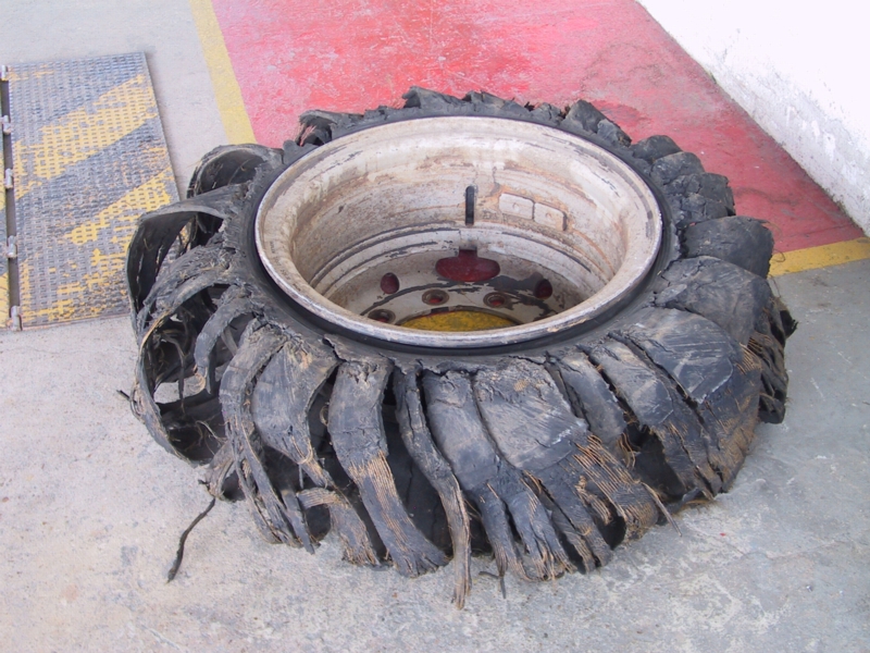

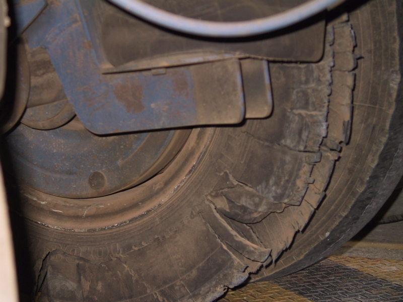

Blick untern den LKW... Zum Glück hat so ein LKW Zwillingsreifen,
ansonsten müsste sich der brasilianische LKW-Besitzer noch einen neuen
Reifen besorgen...
Auch auf diesen LKW wurden richtig teurer Produktionsmaschinen
tranportiert.
Ist ja aber alles versichert, also alles halb so schlimmm... ;-)
