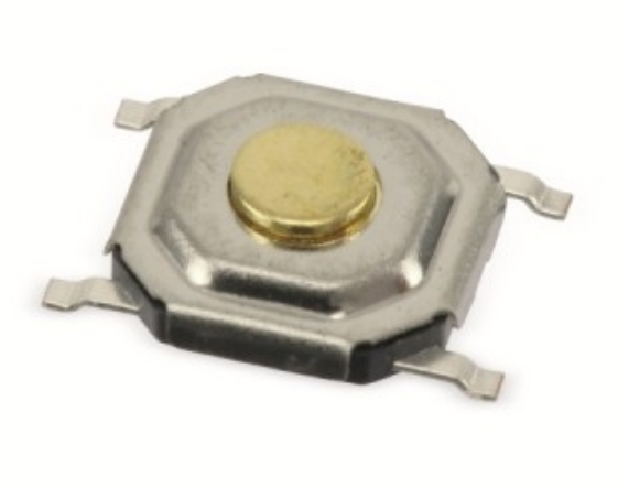

> Nimm Feuerzeugbenzin (aka Waschbenzin). Ist ne Idee, das Zeug ist ein echte Problemlöser. Hätte ich selber drauf kommen sollen. Ich hab nur Sorge, dass die Kontaktnippel am Silikon den Abgang machen. > Da hilft Silberleitlack, dünn auf den normalerweise > leitenden kleinen schwarzen Gummipöppel aufgetragen. Da haben nicht alle gute Erfahrungen mit. Wenns nicht anders geht, probier ich das aber. Beim nächsten Säubern werde ich auch Reingiungsbenzin nehmen. Wenn dann nichts mehr geht, muss ich halt so ein universal-Dingen nehmen.
> Miniatur-SMD-Taster
Ist keine Option: Keinen Bock. Der gute Wille hat Grenzen. ;-)
Ist sowieso kein Platz da.
