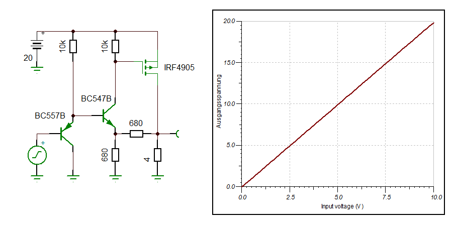

von ArnoR (Gast)
Mixed Signal schrieb:
> Attiny1614 DAC -> LM358 OP (Verstärkung von 5) -> Impedanzwandler
> (LM358) -> TIP142 (der arbeitet als Längsregler).
Damit kommst du nie auf die 24V am Ausgang.
Erstens, weil so eine Verstärkerschaltung nicht mehr Spannung liefern
kann als an Versorgungsspannung da ist:
> Netzteil ist ein Standard PC Netzteil mit 6A 20V (SchaltnetzteiL)
Und zweitens, weil dein Schaltungsvorschlag eh nur ~5V weniger als die
Versorgung von 20V liefert.
Mit einer P-Schaltung (PMOS oder PNP) kann man wesentlich dichter an die
20V kommen, 24V gehen damit aber auch nicht.
Man kann auch PWM machen und das mit Drossel und Freilaufdiode glätten.
> 20V kommen
Hier mal ein Beispiel dazu:
Beitrag "Re: DC Leistungverstärker ~100W"

von ArnoR (Gast)
> mal mit deiner Schaltung testen
Du kannst die auch 4-fach verstärken lassen, dazu einfach den rechten
680R durch 2k2 ersetzen. Die Schaltung liefert dann aus 0...5V am
Eingang 0...20V am Ausgang.

von MaWin (Gast)
> Klappt das so
Nein, natürlich nicht.
> Specs sind 5A Dauerleistung (regelbar 0-24V)
Wo sollen da 24V herkommen ? Eher 20 -5V Verlust in 358+142. Also 15V/5A
bei 100W Verlust.
Immerhin hält der TIP142 die 100W auch laut SOA aus, wenn der Kühlkörper
ihn auf 50 GradC kalt hält (0.25K/W). Teurer Kühlkörper.
