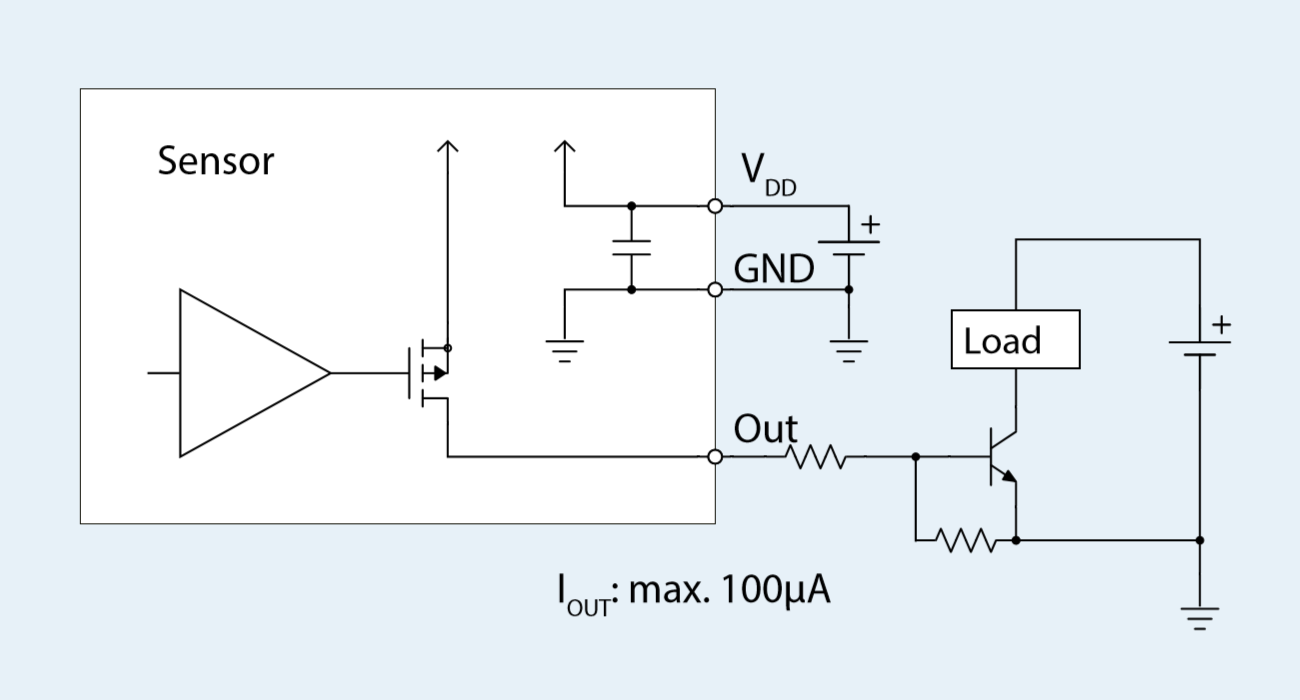

I_OUT_max = 100µA
Ein Sensor selbst ist kein Lastschalter, er liefert nur ein Signal.

Du bekommst in dem 5 MB großen PDF nur die Sensoren ohne die notwendige
Schaltung gezeigt. Nachfolgend wird eine elektronische Schaltung
gebraucht. Rein elektromechanisch wie mit Relais ist es nicht gedacht.
Kaufe halt etwas fertiges mit Gehäuse, wenn Du es anders brauchst.

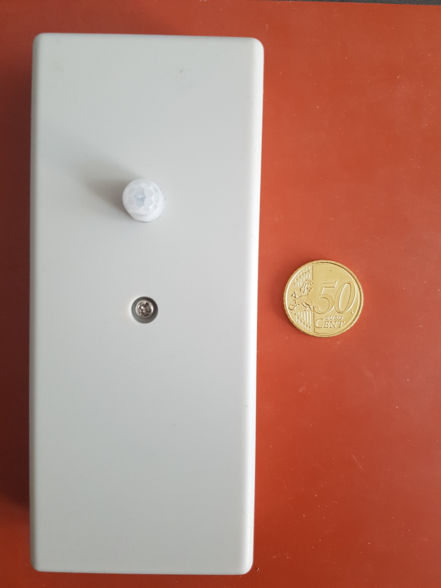

Ich verwende den PIR-Sensor Panasonic AMN31112J.
Der Sensor kann bewegte Infrarotquellen detektieren. Er enthält eine
Pixelmatrix, die verschobene Infrarotquellen bis auf 5m erkennen kann.
Der Sensorgen ist auf Grund seines geringen Stromverbrauches sehr gut
für batteriebetriebene Melder geeignet. Er wird auch für netzbetriebene
Geräte, wie z.B. Klimaanlagen, verwendet.
Der gering Ausgangstrom ist kein Problem, da meist einen MC Eingang
ansteuert wird.

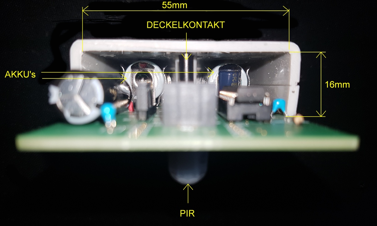

Ich habe noch einen Tiefpass zwischen den PIR und MC geschaltet um die
Empfindlichkeit herab zu setzen. Dieser Tiefpass hilft auch gegen
Einstreuungen durch den Funkmodul ESP8266.
Zur Herabsetzung der Funkeinstrahlung vom ESP auf den PIR wurden diese
auf die gegenüberliegenden Seiten der Leiterplatte plaziert. Die
Leiterplatte schirmt die beiden Komponenten von einander ab.
