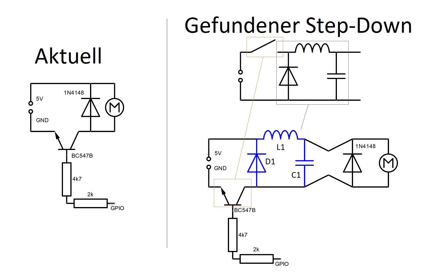

Hi zusammen,

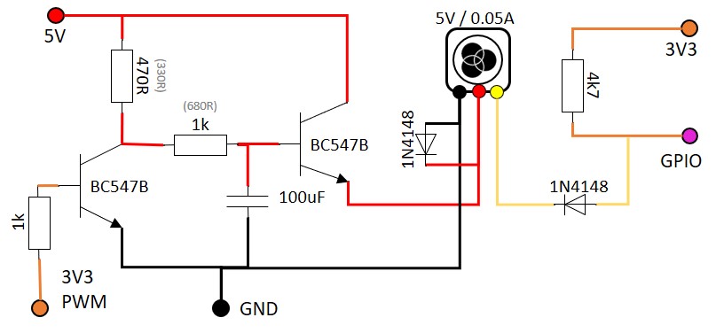

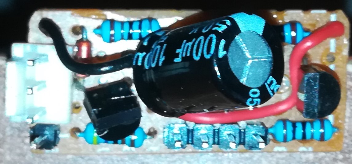

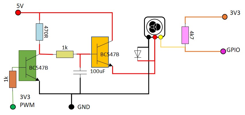

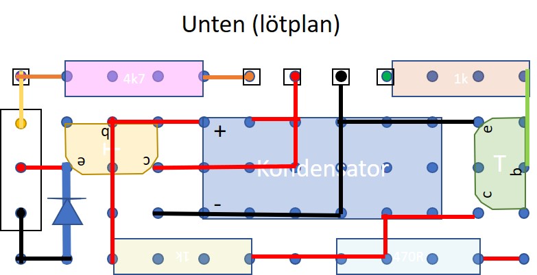

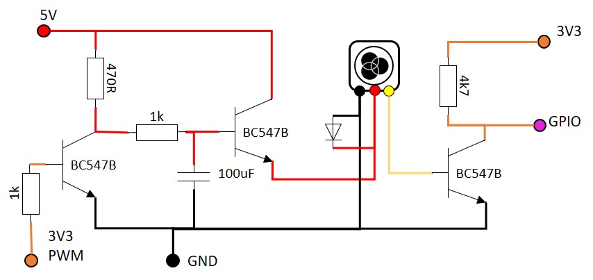

ich stehe gerade vor folgendem Problem, ich brauche eine Freilaufdiode
um die An/Aus Schaltung eines 5V / 0.15A Lüfters (geschaltet mittels
BC457B) so zu modifizieren das er mittels PWM gesteuert werden kann.
Dummerweise hab ich nen 3 Pin damals gekauft und keinen 4 Pin für nen
Euro mehr (dumm).

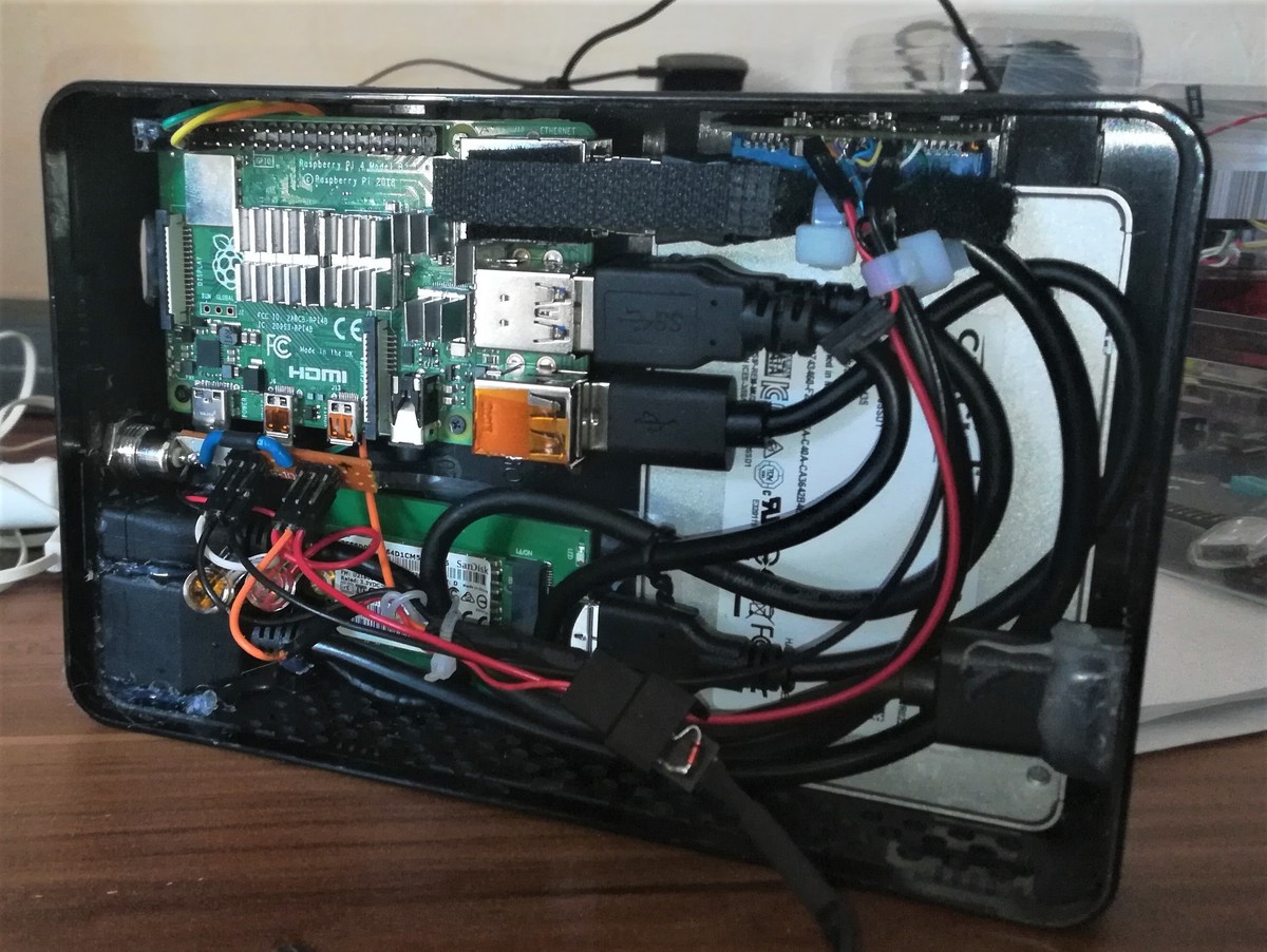

Aktuell hängt das Ganze an nem Raspi und läuft auch soweit schon (aber
eben nur An/Aus). Um das ganze nun mittels PWM zu betreiben zu können,
ohne den BC457B zu zerschießen, müsste ich ja nun parallel zum Lüfter ne
Freilaufdiode einsetzen.
Aufgrund der aktuellen Lage (da hier erstmal alle Läden zu sind) kann
ich aber nicht schnell mal zum nächsten Elektroladen um mir dort eine
passende Diode zu besorgen. Und nur für ne Diode möchte ich ungern den
Onlineversand bemühen (Umwelt und so).
Nun hab ich mal Totengräber gespielt und alle alten Platinen die noch so
rumfliegen untersucht ob sich da nicht ne Diode findet. Was ich nun
gefunden hab:
3x den Aufdruck (1/I)N4148
[https://en.wikipedia.org/wiki/1N4148_signal_diode ??], 1x KEL Z 4V3, 1x
KEL Z 3V3 (jeweils transparent mit roten innen Körper).

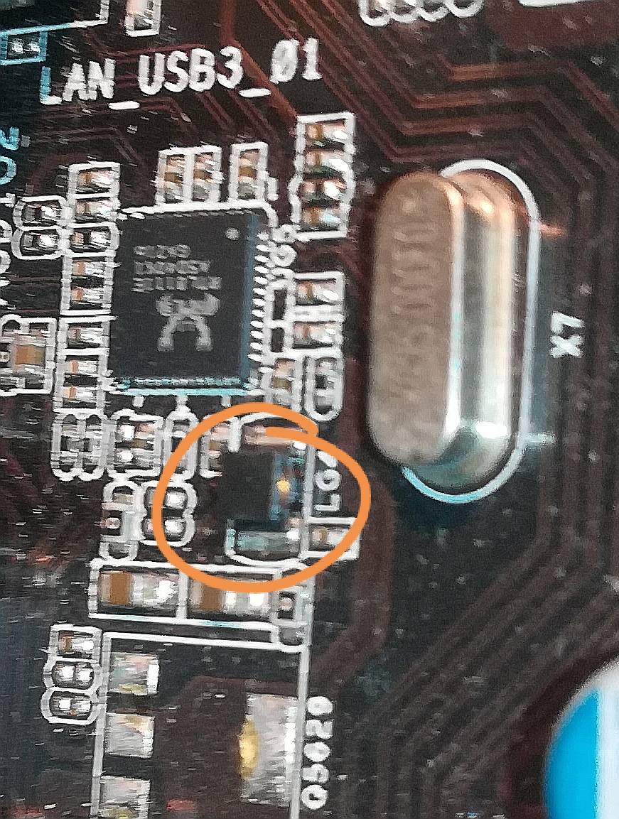

Und einmal auf nem alten kaputten Mainboard ne PJ036 S2A (kein
Datenblatt gefunden).
Die frage ist nun, kann ich davon eine verwenden?
Dazu muss ich sagen ich weiß grob wie Dioden funktionieren, aber das
wars dann auch schon wieder. Allerdings denke ich die beiden KAL kann
ich vergessen da sie ja nur 3,3 und 4,3 V unterstützen und die
induktionsspannung des Lüfters sicherlich darüber liegt? Und um das zu
interpretieren was ich zur 1N4148 gefunden habe, versteh ich zu wenig
davon.
Daher schon mal danke, sollte keine davon dafür passen ist's halt so
erstmal.

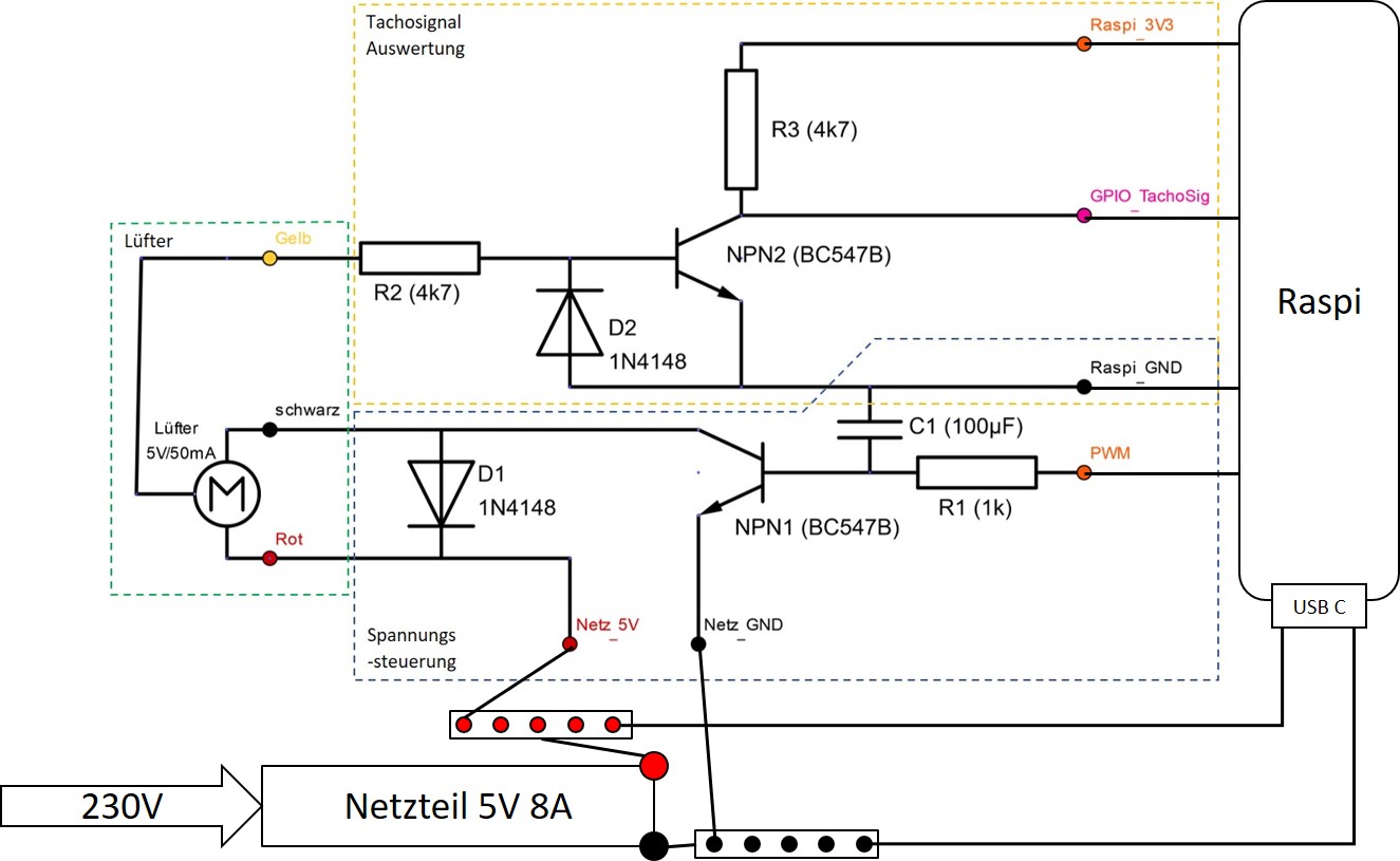

von Thomas (kosmos)
Hast du ein Labornetzteil? Was macht der Lufter wenn du 2, 3, 4 V
draufgibst. Ich denke nicht das der Motor dir d liefert, mach einfach
einen kleinen Elko dazwischen so das sich mittels der PWM eine
gleichmäßige Spannung bildet. Der Elko sollte aber deinen BC5XX nicht
überlasten deswegen evtl. noch einen kleinen Widerstand dazwischen
von chris (Gast)
Dann hängste nen Kondensator parallel zum Lüfter.
> davon.
Genau darin liegt ja der Klu mit einer Diode wird nur die
Induktionsspanung auf die Durchbruchspannung begrenzt und gegen UB
abgeleitet sprich die Induktionsspannung ist UB + Durchbruchsspannung
der Diode. Bei dem Lüfter schafft das auch eine 1N4148 antiparallel
geschlatet natürlich.
Zuuurrrrr Not könnte man auch eine Transe entsprechend verschalten...
Habs bissher aber noch nie ausprobiert obs so funktioniert ...
von MaWin (Gast)
Ja, schon die 1N4148 ist gut genug für den BC547. Du könntest auch einen
zweiten BC547 nutzen, B und C zusammenschalten als Diode, sind ja nur 5V
in Sperrrichtung. Auch ohne PWM sollte der transistorgeschaltete Lüfter
eine Freilaufdiode bekommen.
Die €V3 und 4V3 Z-Dioden sind ebenso ungeeignet wie die SMD Transil
Diode.

von Pascal (Gast)
Ein Labornetzteil hab ich leider nicht. Jedoch weis ich das der Lüfter
zumindest noch mit 3V3 läuft. Was du mit ‚der Motor dir d liefert‘
meinst weis ich allerdings nicht :D.
Ich verstehe denk ich den Ansatz mit dem Elko, der PWM Impuls lädt dann
konstant den Elko, je nach Takt, eben schneller oder langsamer, dadurch
läuft dann der Lüfter nur noch mit verringerter Leistung.
Aber wie muss die Schaltung dazu aussehen? Der Transistor hängt hinterm
Lüfter. Da müsstest mir die Schaltung erklären, sry.
Was bringt mir das? Dachte ich muss die energie die der Lüfter erzeugt
rückführen? Und das macht doch eine Diode, da versteh ich nicht wie das
ein Elko schafft. Der läd sich doch dann nur auf oder?
Also denkst du ich kann die 1N4148 antiparallel hängen? Dann werd ich
das denk ich mal versuchen. Die Idee mit dem Transistor kam mir auch
schon bzw. hatte ich heute den gedanken ich könnte ja C&B auf den
Ausgang vom Lüfter hängen und dann E auf den eingang, nur versteh ich zu
wenig davon :D.
Danke für die hilfe :)
von MaWin (Gast)
chris schrieb:
> jaaa klar dann dürfte dide bei mir in keinster Weise funktionieren...
> Geh lieber die Alarm für Corona 11 Fraktion trollen...
Dumm wie Brot, aber im Unterschichtfernsehn kennt chris sich aus.

von MaWin (Gast)
Pascal schrieb:
> ok dann war mein gedanke gar nicht so verkehrt. Was wäre denn besser die
> diode oder der Transistor?
Diode, (diese) hält 75V statt 6V aus.
Man kann zwar auch C-B beim Transistor nutzen, erlaubt ist dann aber nur
der geringere maximale Basisstrom.
Aber es ging dir ja um nicht-kaufen-müssen.

von chris (Gast)
ENTLÄDT und
> dann
Ergänzung
Eigentlich entsteht eine Dreiecksiganl was mit der Spule zusätzlich
gefiltert wird und dadurch erst sich eine mittlere Leistung ergibt.
Effizienter wäre es die PWM an der Basis mit zwei Tiefpässen zu filtern
somit steht der Basis dann direkt nur ein Gleichspannungssignal zur
Verfügung was direkt dem Tastverhältnis der PWM enstpricht.

von Thomas (kosmos)
schei.. Autokorrektur. Ich denke nicht das der Motor da solche
Induktionsspitzen liefert. aber bei so geringen Strömen und kurzen
Unterbrechungen dürfte das jede Diode schaffen die du findest. Schau dir
mal an wie ein Elko nach der Gleichrichtung glättet. Umso höher deine
(PWM-)Frequenz desto kleiner kann der Elko ausfallen da er dann nur eine
kürzere Zeit puffern muss.

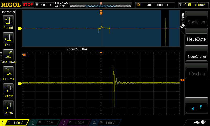

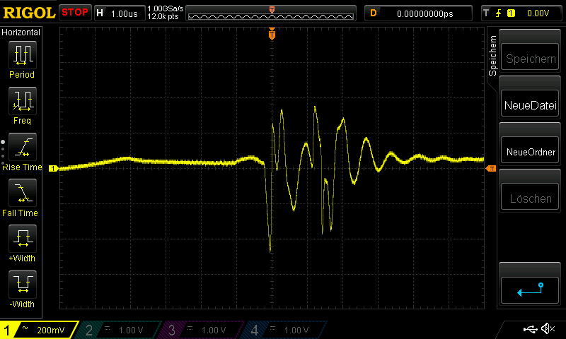

von Teo D. (teoderix)
Mich hat grad wegen der Freilaufdiode der Hafer gebissen.
Hab mir gedacht, da ja die meisten (wenn nicht alle) einen Kondensator
am Eingang haben, da kann doch nich viel rauskommen. Ergebnisse siehe
oben.
1. 12V 0,09A (2")
2. 12V 0,12A (3")
Also hier max. 2,5V Überspannung.... Trotzdem werde ich es sicher
nicht fertigbringen, da KEINE Freilaufdiode zu verbauen. :D

Oben nun auch mal meine aktuelle Schaltung, sollte ich hier nun noch was
anpassen oder denkt ihr ich kanns so lassen?
von Pascal (Gast)
Da hat sich noch ein Fehler eingeschlichen, sollen 0,05A beim Lüfter
sein!

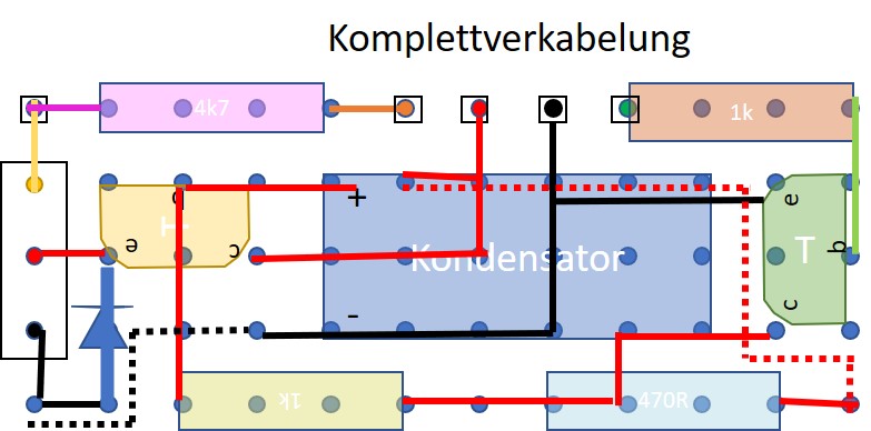

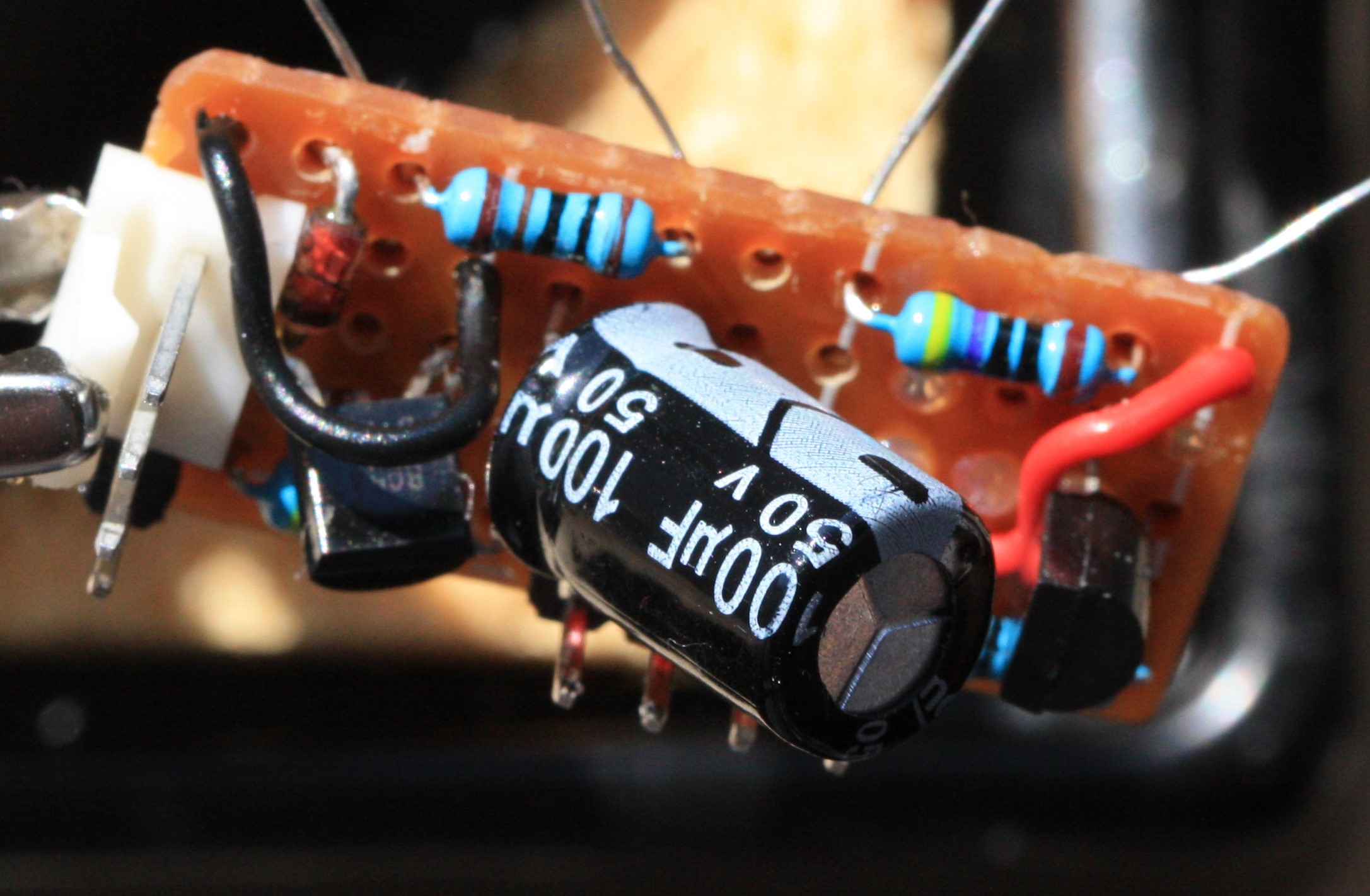

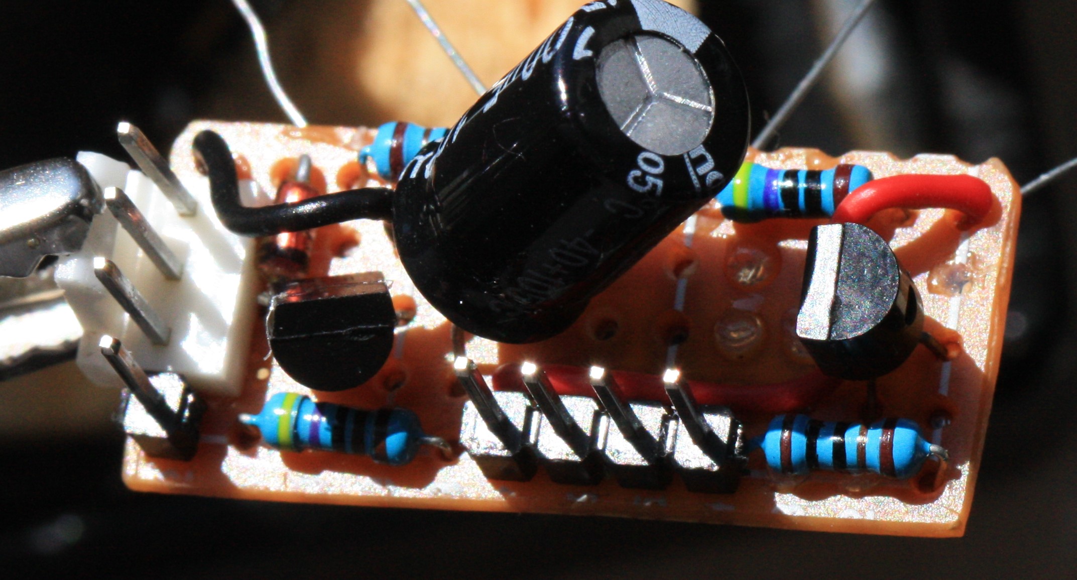

von Pascal (Gast)
Hi ich wollte kurz mal eine Rückmeldung geben und mich nochmal bei allen
bedanken :).
Also habs nun seit gestern so verkabelt wie im Beitrag #6203996
bebildert.
Läuft bis jetzt ohne das Diode und Transistor wärmer werden als die
Umgebung (gemessen mitn Temp. Fühler am Multimeter)

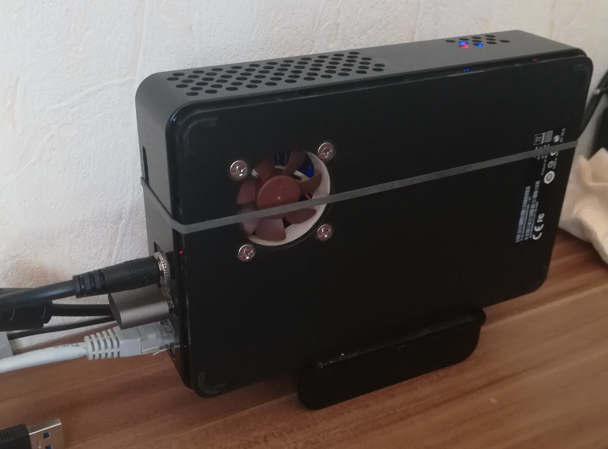

- Er läuft mit einem DutyCycle >= 90 & Frequenz <= 25 an, sonst zuckt er
nur.
- Wenn er läuft kann ich denn DutyCycle bei einer Frequenz von 25 bis
auf ca. 30 reduzieren bevor er stehen bleibt.
- Wenn der DutyCycle > 68 ist gibt der Lüfter klackende Geräusche von
sich, mit höherer Frequenz entsprechend schnelleres klacken. Das klingt
auf jeden Fall nicht so gesund aber KP woran es liegt.
Mit dem soft PID-Controller schaffe ich nun bei 100% CPU Auslastung
(CPUBurn) den Pi4b bei ca 47-50° zu halten ohne das es zu laut wird.
Dann allerdings mit klackern. Bei 10% Auslastung läuft er aktuell bei
ner Raum Temp. von 23° im geschlossenem Gehäuse bei ca. 36° absolut
geräuschlos.
Da ich aktuell das Tachosignal noch nicht auslesen kann, kann ich nur
nach dem Geräuschpegel gehen, und der ist ok, und nun nicht mehr
vergleichbar mit vorher. Aber unter voll last leider immer noch lauter
als der 12V Lüfter. Aber dafür ist halt auch nur ein 40x10 Lüfter.

von Pascal (Gast)
Also ich möchte jetzt kein Öl ins Feuer gießen ? und mir ist klar dass
das ganze System mit nen Kondensator nicht mehr dem verfahren, lüfter
immer wieder anschubsen damit er nicht stehen bleibt gleich kommt.
Sondern eher einer schwankenden gleichstromquelle gleicht.
Jetzt kommt aber das aber, ich dachte mir grad versuch macht klug was
hast den zu verlieren mit meinen leihenhaften E-technik Kenntnissen ?.
Also kurzerhand des steckbrett aufgebaut und verschiedene Elkos und
Keramikkondensatoren mal ausprobieren, daneben des Multimeter um zu
schauen was passiert (leider hab ich kein oszi). Die Kendensatoren hab
ich hierzu parallel zum Lüfter vor den Transistor gehängt.
Dazu ein skript geschrieben das den DutyCycle stufenweise alle 20 sec um
10 verringert, in diesem 20 sec zeitfenster läuft die PWM in den ersten
10 sec mit einer frequenz von 250 und in den nächsten 10 sec mit 25.
Das Ergebnis alles unter 100µF hatte keinen Einfluß, auf den Lüfter, das
klacken war noch zu hören (also war die Kapazität vom Kondensator
aufgebraucht bis zum nächsten Impuls). Mit dem 100µF Elko mess ich bei
100% 4,1V (gemesen an den beinen der Diode), bei 60% waren es je nach
Frequenz noch 2,7-3,3V. Bei verringerung des DutyCycle ist auch der
Lüfter langsamer geworden, bis 70% hat auch die Frequenz keinen
unterschied gemacht, danach bricht die Geschwindigkeit bei 25 deutlich
ein und gleicht sich erst wieder bei 30% einigermaßen an (alles nach
gehör).
Hab dann mal bei 250Hz und 60% DutyCycle das ganze 5 min laufen lassen
und hatte die Spannung hat sich bis auf die schwankungen nicht
verändert, also scheint sich der elko nicht allmählich aufzuladen. So
gesehen hilft er auf jeden fall gegen das klackern des Lüfters, ob das
nun irgendwo irgendwas schädigt kann ich allerdings nicht beurteilen.
Als ich drei 100µF parallel geschaltet hab wurde das verhalten noch
minimal besser aber nicht wirklich merklich.
Also hat es für mich den anschein das es wirklich was bringt zumindest
in meinem fall gegen das klackern (bzw. Pfieben je nach Frequenz) vom
lüfter.

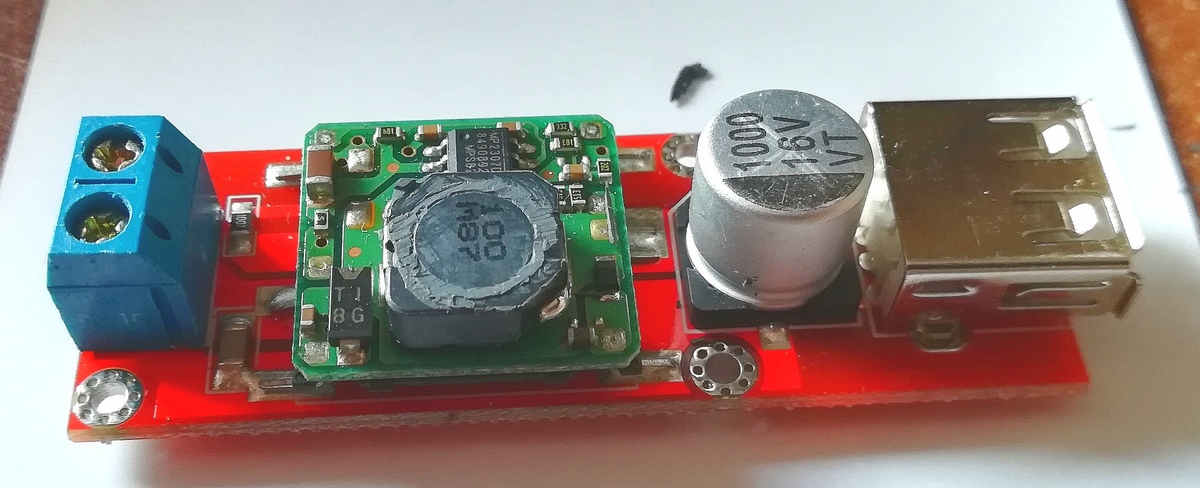

KIS3R33S was ein StepDown macht aber nicht die genaue Technik dahinter.

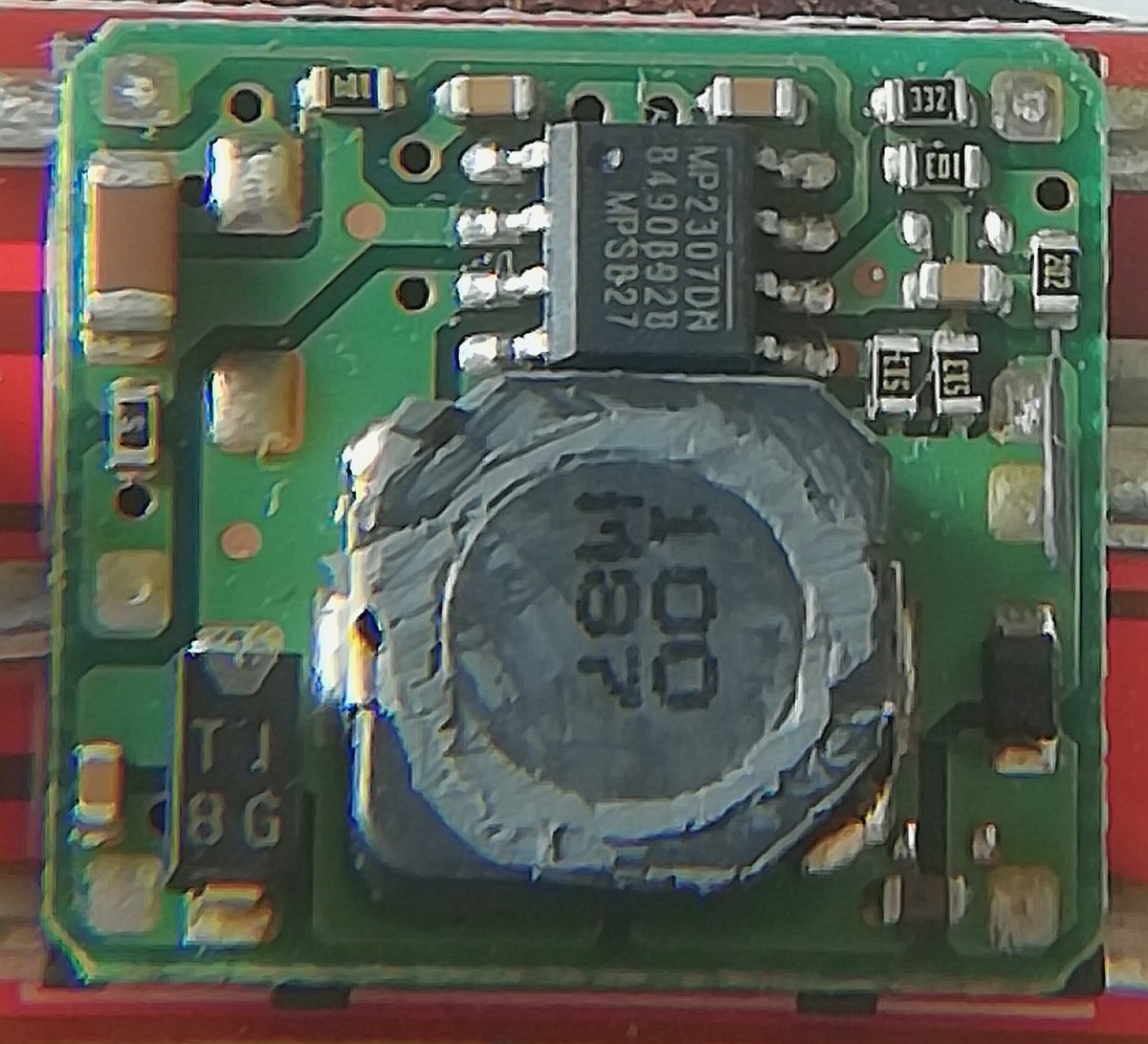

Den KIS3R33S kann ich dafür aber nicht verwenden da er sich ja nur über
nen Wiederstand einstellen lässt, oder? Bzw. evtl. kann ich ihn ja
ausschlachten für teile hab davon noch bestimmt 7-8 rumfliegen. Einen
Schaltplan hab ich grad hier entdeckt
Beitrag "Re: Bauteil D2 beim kis-3r33s".

von Pascal (Gast)
So ich habe mich jetzt nochmal auf die suche nach einer schaltung
gemacht.
Rechts oben im Bild hab ich nachgezeichnet was ich gefunden hab und dann
übertragen auf meine Schaltung. Zunächst bin ich mir unsicher da der
Schalter in der vorlage vor der Spule plaziert ist, der BC547 bei mir ja
aber am ende liegt, wäre das ok?
Bei C1, D1 und L1 weis ich nicht was ich verwenden soll.
Unter der annahme das ich die Teile aus dem KIS modul verwenden kann
wären das dann folgende bausteine L1 = 10µH 4a CDR8D43, D1 = Schottky
30V 1A oder Zener 3.3V, C1 = sind verschiedenste verbaut, welche
Größenordnung da passt kann ich allerdings nicht einschätzen.
Alternativ habe ich noch jede menge SMD diode und ein paar spulen auf
nem alten Notebook Mainboard gefunden falls die kombo oben nicht passt.
Was mich verunsichert ist der relativ komplexe Aufbau des KIS moduls.
http://schmidt-walter-schaltnetzteile.de/smps/smps.html ?!
von MaWin (Gast)
Da bräuchtest du bei 50mA Motorstrom eine so hohe Schaltfrequenz dass
sie dein BC547 nicht schafft. 4A ist auch übetrieben wenn 1.2% davon
reicht.
Eher 10mH/68mA.
> D1 = Schottky 30V 1A
Kann man nehmen
> oder Zener 3.3V
Nein.
von 2 Cent (Gast)
Pascal schrieb:
> werd immer noch nicht ganz schlau daraus, was ein
> Abblockkondensatoren ist
MaWin wollte den Unsinn von Chris begreiflich machen.
Ein (kleiner) Abblockondensator soll die Versorgungsspannung frei von
kurzzeitigen Einbrüchen halten. Beim Betrieb von digitalen
Logikschaltungen
ändert sich die Stromaufnahme nur minimal, aber sehr schnell, dort sind
(kleine) Abblockondensatoren am geeignetsten; die können "sofort" Strom
liefern, aber leider nur sehr kurz.
Wenn du nun diese Versorgungsspannung mit einem grossen Kondensator
belastest (zB deine 100uF), dann ""knallts" beim laden des Elkos. Das
geschieht relativ langsam (milli/mikrosekunden), aber heftig! Womöglich
schmiert dir dabei der Rechner ab. Und das passiert in deinem Fall im
Takte deiner PWM. Siehe:
Stefan ⛄ F. schrieb:
> Wirklich, denn wenn du mit einem Transistor 5V auf einen Kondensator
> legst, der weniger als 5V hat, dann ergibt das effektiv ganz viele
> zeitlich begrenzte Kurzschlüsse. Dieser wird nur noch durch parasitäre
> Widerstände begrenzt.
> Der Kurzschluss belastet nicht nur deinen Transistor und den Kondensator
> erheblich, sondern macht auch die 5V Versorgung instabil, wenn das
> Netzteil nicht sehr Stark ist und das "einfach" weg steckt.
Ein Schaltungsvorschlag:
Den Lüfter mit "sauberer" Gleichspannung betreiben, die PWM nutzen um
diese Gleichspannung zu erzeugen:
(PWM)---------1K------+--------(U)
                     +++ zB 100uF
(GND)-----------------+--------(GND)
Damit hast du an Punkt U eine dem Tastverhältnis der PWM entsprechende
Gleichspannung (zumindest beinahe). Also bei 50%/50% PWM an 5V-Cmoslogik

Hier nun auch der ganze aufbau wie ichs jetzt auf ne lochraster löten
würde. Für den fall das es jemand anderes findet.
Nur noch eine letzte Frage, ich dachte der NPN Transistor sollte in der
'negativen' leitung also hinterm verbraucher hängen. Oder ist das egal?
Ich frage, da ihr ihn immer davor gezeichnet habt.

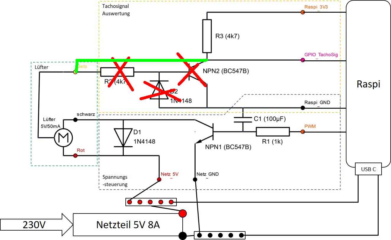

Deine Tacho-Schaltung funktioniert so nicht!
Das was du da aufgebaut hast, ist so bereits im Lüfter realisiert (open
Collector). Du benötigst also nur R3 (PullUp).
von Pascal (Gast)
Hi Teo, du meinst so wie hier in schaltung (b)
(Beitrag "Re: Tachosignal durch Tansistor an Raspi"). Die Schaltung
mit dem Transitor hab ich deswegen nehmen wollen da ich mich sicherer
fühle wenn zwischen GPIO und Hall Sensor nochmal ein Transistor steckt.
Nein. Goockle mal nach "Open Collector Ausgang"!
Sieh Bildchen. Das was jetzt auf den GPIO geht, darfst du nun auch an
deine zusätzliche Transistorstufe hängen. Wenn den das dein Seelenheil
braucht....
von Thomas (kosmos)
du brauchst den Elko nicht auf der Basisseite sondern parallel zum
Motor.
von Pascal (Gast)
> Motor.
Das haben wir weiter oben diskutiert warum das nicht so sein sollte.
von Thomas (kosmos)
wird nach jedem Gleichrichter so gemacht, und da man die Pulsweite
verändern kann, kann man wunderbar die mittlere Spannung einstellen.
Wenn man hingegen den Transistor linear betreibt, verheizt man hier nur

von Pascal (Gast)
Hi zusammen, erstmal nochmal danke das ihr so viel Geduld mit mir habt.
Ich habe jetzt nochmal einen Schaltplan gemalt, hoffentlich ist nun
alles korrekt ? und es gibt keine einwände mehr.
Sobald ihr dann des ok gebt, werd ichs mal auf dem Steckbrett aufbauen
und schauen ob’s klappt ^^. Ich hätte jetzt nicht gedacht dass das ganze
solche Ausmaße annimmt ?.
In diesem sinne schönes Restwochenende ?
von Stefan F. (Gast)
Der Ausgang des Lüfters (Tacho Signal) ist immer noch Open-Collector. Da
kommt keine Spannung heraus, ergo kann er keinen Transistor ansteuern -
jedenfalls nicht so. Der Transistor ist immer noch überflüssig.
Siehe Theos Beitrag von gestern 20:33
Und noch ein/zwei mehr, inkl. den mit dem Hinweis mal nach
"Open-Collector" zu Goockeln.
https://www.elektronik-kompendium.de/sites/slt/1206121.htm
von Pascal (Gast)
> Da kommt keine Spannung heraus
Ich hab daran aber mittels meines digitalen Multimeters 5-6V
(schwankend) gemessen (also Rot auf des Tachosignal und schwarz auf
GND). Daher bin ich davon ausgegangen das da doch Spannung drauf liegt.
Wer misst, misst Mißt!
Wem willst du glauben, uns (u. allen Anderen) oder deinen Messungen?
von Pascal (Gast)
Danke das habe ich mir gerade durchgelesen, und habe es (soweit es mir
möglich ist) verstanden. Mich haben nur die gemessenen 5-6V
verunsichert, bzw. tun das immer noch ?
von Pascal (Gast)
Ich glaub dir schon, so ists ja net ? und ich bin unglaublich dankbar
für die hilfe, ohne die könnte ich sowas niemals machen ?. Wie gesagt
hatte nur angst den Raspi zu zerschiesen ?

von Pascal (Gast)
So als aufm Steckbrett funktioniert nun alles in der Form wie Teo D.
beschrieben hat + der Lüfter Schaltung von 2 Cent die ohne Wandler
auskommt.
Der Lüfter wird aufn Steckbrett mit ca. 3,75 V versorgt, das kann aber
durchaus auch mit an den kabeln liegen (denk zumindest ich, da vor dem
Kabel ne andere Volt Zahl anliegt als danach). Invertiert lässt er sich
nun noch bis 30% bzw. 70% steuern dann bleibt er stehen. Das sollte aber
reichen und muss dann einfach in der Software entsprechend beachtet
werden. Dafür klackert nix mehr etc.
Wenn es Interesse besteht könnte ich dann auch nochmal den korrekten
Schaltplan + python files hochladen (sobald ich die fertig hab).
Dann kanns evtl. auch wer anders so nutzen.
von 2 Cent (Gast)
Auch. Aber auch am BC457B als Emitterfolger, ein C-Typ wäre hier wegen
grösserer Stromverstärkung sicherlich besser geeignet.
Alternativ könnte man die Tiefpasswiderstände noch etwas verkleinern, zB
von aktuell 470R und 1k auf 330R und 680R. Damit hättest du etwas mehr
Reserven für den Sommerbetrieb, das Ding wäre dann in der Lage etwas
mehr Krach machen zu können.
> beschrieben hat
Du könntest ja trotzdem angstmässig einen Transistor vor dem Eingang
deines Pi nutzen, allerdings dann mit einem pullup an dessen Basis. Mit
einem zusätzlichen Vorwiderstand vor der Basis wäre deine
Drehzahlerfassung damit auch 5V-Pegelsicher.
Genug "Futter" für dich, mit deiner Software wirst du auch noch viel

Ja die frage ist dann aber wie muss ich das schalten, meine idee dazu
oben war ja offensichtlich falsch? Muss ich morgen nochmal drüber
nachdenken wie du das meinst, grad macht der Kopf langsam dicht ?.

von Pascal (Gast)
Also auf ne Lösung mit nem Transistor komm ich einfach nicht. Nun hatte
H.Joachim in Beitrag "Re: Tachosignal durch Tansistor an Raspi"
geschrieben man könne eine Diode in Sperrrichtung einbauen. Und wenn ich
jetzt seh das die direkte Verbindung so jetzt klappt, dann müsste doch
das so jetzt ok sein um 5V vom Pi weg zu halten für den Fall das
irgendwas im Lüfter schief geht, da die Diode die ja dann blocken würde.
Getestet hab ichs auch schon und es funktioniert noch alles mit diode.
Pascal schrieb:
Dein Gedanke mit der Diode ist im Prinzip richtig.
Aber: An ihr fallen ca. 0,7V ab, dazu kommt die Ausgangsspannung des
Lüfter die knapp über 0V liefen wird. Zusammen vielleicht 0,8V. Das kann
je nach Chip schon zu viel sein.
http://www.mosaic-industries.com/embedded-systems/microcontroller-projects/raspberry-pi/gpio-pin-electrical-specifications
Deswegen würde an dieser Stelle eine Shottky Diode mit geringer Spannung
verwenden.

von Pascal (Gast)

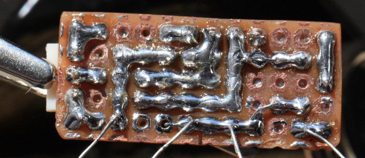

Hi ich muss euch leider nochmal beschäftigen, ich finde den Fehler
einfach nicht.
Auf dem Steckbrett hat alles funktioniert (aufbau schaltplan).
Jetzt habe ich das ganze auf eine lochraster platine übertragen, und nun
läuft mir der lüfter permanent auf vollgaß. Aufn Steckbrett hatte er ca.
5800 RPM auf der Lochrasterplatine 7800 RPM (hört man auch deutlich).
Verkabelt habe ich das ganze wie oben dargestellt.
Selbst wenn ich anstatt des PWM signals direkt 3V3 auf den PWM Pin lege
bleibt der lüfter nicht stehen.
Ich bin jetzt die verkabelung bestimmt 10 mal durchgegangen und finde
den Fehler einfach nicht. Evtl. sieht ja jemand von euch was ich falsch
gemacht habe. Ich hab die Komponenten zur leichteren nachverfolgung
Farblich gekenzeichnet (auch die leitungen). Durchgehend bedeutet es ist
unterhalb der Platine als Lötstrang ausgeführt mit nen Draht (restdraht
vom wiederstand) als kern. Gestrichelt ist eine Brüke die oberhalb
ausgeführt ist.
Mit diesen Bildern (außer dem Schaltkreis) kann ich wenig anfangen, weil
die Anschlusspins der Bauteile nicht eingezeichnet hast. Zusätzliche
Fotos von beiden Seiten der Platine wären sehr hilfreich.
Pascal schrieb:
> ich finde den Fehler einfach nicht.
Ich habe trotz meiner Kritik nochmal geschaut. Ich sehe da keine Fehler.
Zeige mal Fotos.

2 Cent schrieb:
> Ist im Faden zu finden, keiner kaut dir den fehlanden pullup in einem
> Schaltbild zeichnerisch vor
Na ich hatte doch in
Beitrag "Re: Freilaufdiode - 5V Lüfter - PWM durch Transistor" nen
PullUp drinnen der ist aber ja anscheinend falsch plaziert. Die
verschaltung hab ich so von
https://www.elektronik-kompendium.de/sites/raspberry-pi/2006051.htm
übernommen und den Transistor als Schalter plaziert. Aber offensichtlich
muss der ja anders verschaltet werden.

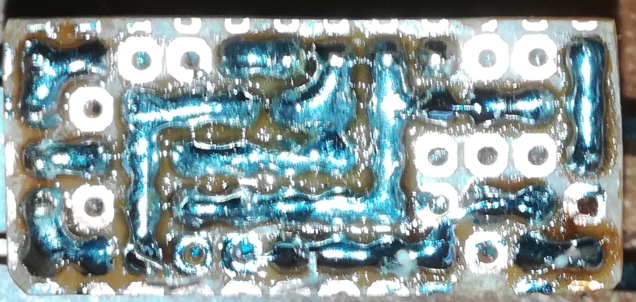

von Pascal (Gast)
> Zeige mal Fotos.
Anbei die fotos. Verschaltungspunkte sind immer da wo die Buchstaben /
enden der Bauteile sind. Also bei den Wiederständen links rechts,
Transitoren CBE, Kondensator +-.
von Pascal (Gast)
Mitn handy sind die leider nicht so dolle, ich muss mal schauen ob ich
das mit der Kamera meiner Frau besser hinbekomme. Dauert aber kurz.
Leider kann ich auf dem Foto gar nicht erkennen, ob die Lötstellen gut
sind. Bist du zu nahe heran gegangen? Mein altes Smartphone macht die
besten Bilder bei Sonnenlicht und 25-50cm Abstand.
von Pascal (Gast)
Danke, durch das Makro Objektiv hab ich an der markierten stelle was im
Sonnenlicht glitzern sehen. Das war der Fehler, hier hat der draht den
ich zusätzlich verwendet hab über gestanden. Dadurch gabs ne brücke, das
hab ich mitn bloßen Auge gar nicht gesehen. Werd ich doch langsam alt.
Nun läuft's.
Sry das ich euch so viel beschäftige, echt schlimm mit diesen Anfängern.

Das ja, aber zum PWM glätten eignet sich diese Schaltung nicht! Du wirst
weiterhin ein PWM am Lüfter haben!
Du müßtest schon die Bauteilwerte zu deiner Frequenz passend berechnen.
Desweiteren müßtest du das Filter von der Diode (Basis/Emitter), mittels
eines weiteren Widerstand entkoppeln und eine definierte Last
bereitstellen (Widerstand).
Deswegen verwendet man da auch einen OP als Verstärker. Der hat einen
sehr hochohmigen Eingang und beeinflussest das Filter kaum.

Tach zusammen, hab heut auch Zeit gefunden ein GIT Porjket dafür
aufzusetzten:
Für denn fall das es jemand nutzen möchte
https://github.com/DevZiegler/Raspberry-Pi-fan-controller.
Nachmal danke und schöne Ostern.
von 2 Cent (Gast)
Pascal schrieb:
> so kann der PI selbst steuern
> was er wann wie will
Ahhh. Das hatte ich wohl missverstanden; nicht noch ein weiterer,
zusätzlicher Controller.
Pascal schrieb:
> GIT
Ein gelöstes Problem verwendbar zum Nachbau veröffentlicht, prima, ein
optimales Threadende. Gefällt mir!!!
Konstruktive Kritik:
-Es gibt auch hier ein Forum für "Projekte und Code" - SCNR
-die Symbole GND als Symbole für Verbindungen/Klemmstellen zu verwenden
ist "suboptimal".
-Im Bauvorschlag wegen Nachbausicherheit (zumindest) den Emitterfolger
eher als Stromverstärkungsklasse "C" vorschlagen. Anfänger kaufen sonst
absichtlich eine B-Klasse (wie im Schaltbild gefordert); das ist
unsinnig. Mit einem C-Typen wird eine höhere (bei 0% PWM aka maximale)
Ausgangsspannung möglich; bessser diese Leistung haben und nicht
brauchen, als umgekehrt.
Die weiteren Posten hier:
Teo D. schrieb:
> Pascal schrieb:
>> Nun läuft's.
Nein , es sein denn die Frequenz der PWM wäre kafkaesk niedrig.
Auch nein: der Tiefpass muss nur ausreichend langsam genug sein, d.h.
die Zeitkonstente hoch genug. 1k*100uF kommt (auch) einer recht
niedrigen PWM-Frequenz entgegen.
Wenn ich dann -trotz Platzmangel- im Aufbau einen 50V-Elko sehen darf:
da hätte man durchaus auch etwas kleineres (U und C) verwenden können.
Frei nach Pascal: man nehme was man habe. Und das ist auch gut so, neu
kaufen muss doch oftmals nicht sein!
Ein simpler Tiefpass ist doch kein (hier unsinniger) Präzisionsfilter.
Auch ein Emitterfolger hat einen hier völlig ausreichend hochohmigen
Eingangswiderstand. Man muss nicht mit Kanonen auf Spatzen schiessen,
... man nehme was man habe.
Aller Coronabeschränkungen zum trotz, frohe Ostern allerseits!
von Joachim B. (jar)
> ist "suboptimal".
ist m.M. zu nett ausgedrückt, mir schwirrt der Kopf bei soviel GND.
von Pascal (Gast)
> ist "suboptimal".
War mir nicht klar, dass dies auch ohne die striche darunter immer noch
GND ist bzw. darstellt. Ich habe es nun durch Kreise ersetzt.
2 Cent schrieb:
> "C" vorschlagen
Habe ich mal zu BC547C geändert, wenn dieser eigentlich besser ist.
Habe ich gerade gesehen, wollte jetzt aber nicht nochmal einen doppelten
Post aufmachen und damit unter Umständen die gleichen Diskussionen
nochmal anstoßen. Denke mir, wenn jemand nach ähnlichem suchen wird,
wird er über diesen Thread auch hier stolpern.
von 2 Cent (Gast)
Der (normalerweise fette) Einzelstrich stellt GND dar, also der
gemeinsame Bezugspunkt, die gemeinsam Masse sozusagen.
Mit den kürzer werdenden Strichen darunter (wie in deinem Schaltbild)
ist es Erdung. Wobei ich bezweifle das viele dort eine Erdung anklemmen
werden, sondern das komplette Moped eher an ein Netzteil der
Schutzklasse II, also getrennt potentialfrei "schwebend".
Sieht schon viel besser aus, bis auf die drei Anschlüsse des Lüfters :P
Noch ein Punkt: D1 brauchst du eigentlich nicht, gegen negative
Ausschaltspitzen (welche ich an der Stelle keinesfalls erwarte) ist ein
Emitterfolger von Hause aus immun. Zieht dann halt die
Versorgungsspannung (+5V) nach unten.
Brainstorm:
Wenn schon, dann eher als Klammerdiode (im dem Fall vom +5V-Anschluss
des Lüfters an +5VUb zu schalten, also an den Kollektor von Q2), dort
sehe ich theoretisch eher Probleme falls der Lüfter mal eine positivere
Spannung erzeugen sollte. Normalerweise nicht zu erwarten, aber wer
weiss schon was passiert wenn mal ein Putzwütiger das Staubsaugerrohr
direkt dranhält.
Paranoia-Fazit: D1 doch drinlassen, was man Staubsauger/-bläserfest hat,
hat man :D
Und eine D2 dazulöten, die Leitet dann gegen die positive
Stromversorgung ab, und nichr mehr über die gegen durchbrüche
empfindliche BE-Strecke des Transistors.
Mal richtig potentialfrei ohne störendes Netzkabel: Dann könnte man
mithilfe eines Staubsaugers und eines 40mm-Adapters vielleicht sogar den
ganzen Rechner mit Strom...
SCNR
