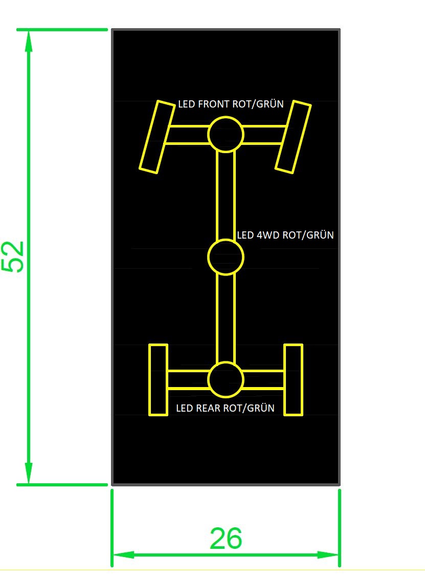

Da die gesamte anzeige nur ca 3x5cm groß ist kann ich leider nicht 6
einzel LED´s verbauen - daher habe ich mich für die RGB LED´s
entschieden um alle Farben in einem Gehäuse zuhaben.

Ich habe im Anhang nochmal ein Bild der Anzeige angehängt - ev. werden
so noch einige Unklarheiten beseitigt.
Wie kann ich das ganz nun am besten umsetzen? Gibt es vorschläge.
