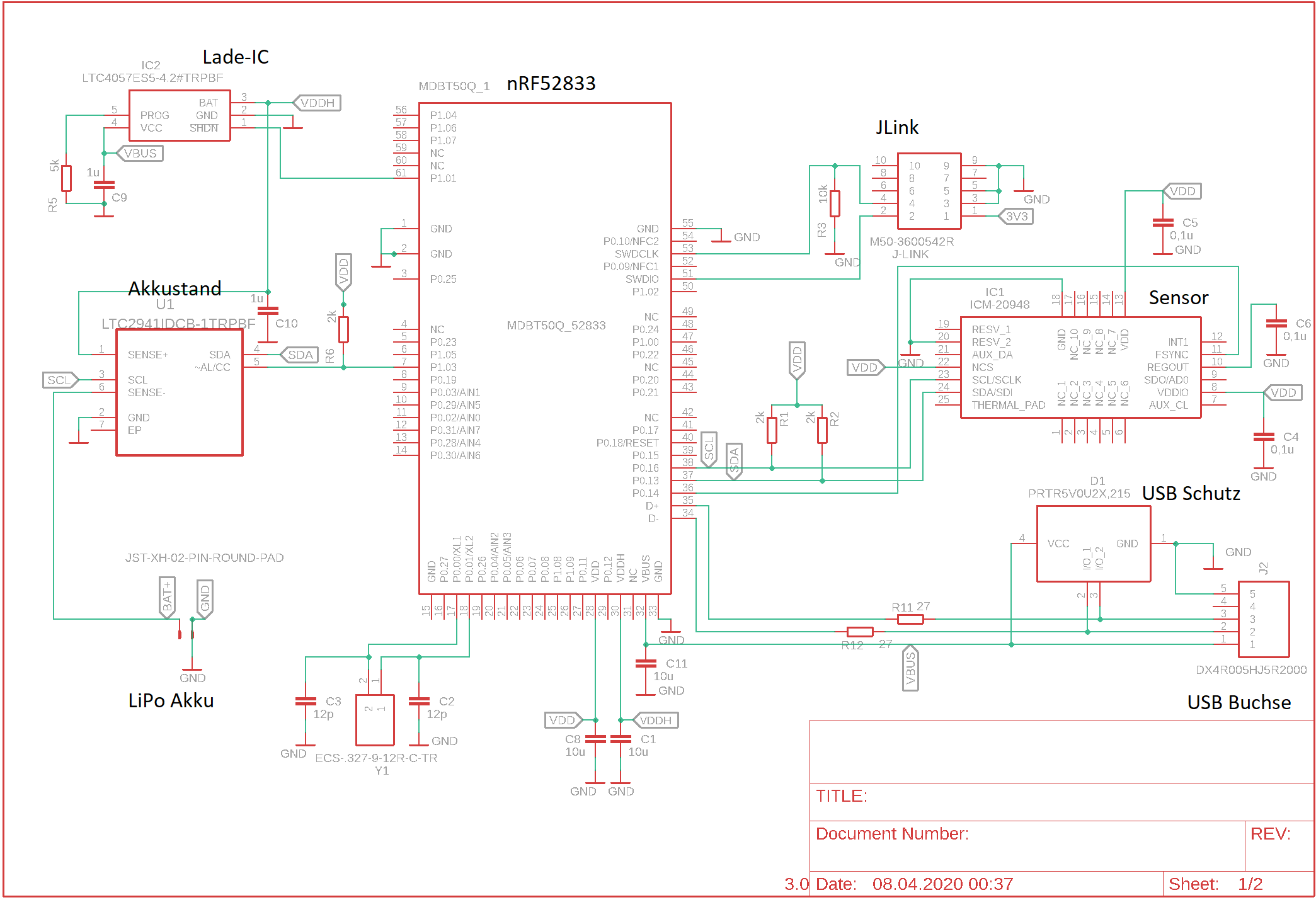

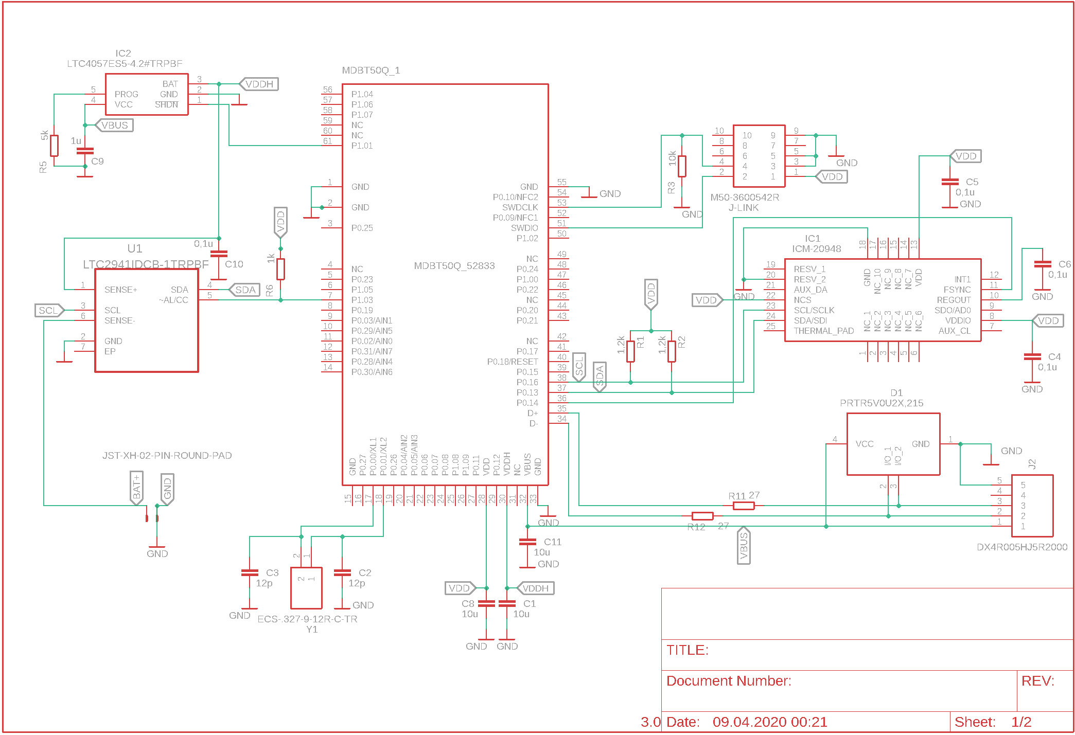

Guten Tag zusammen,

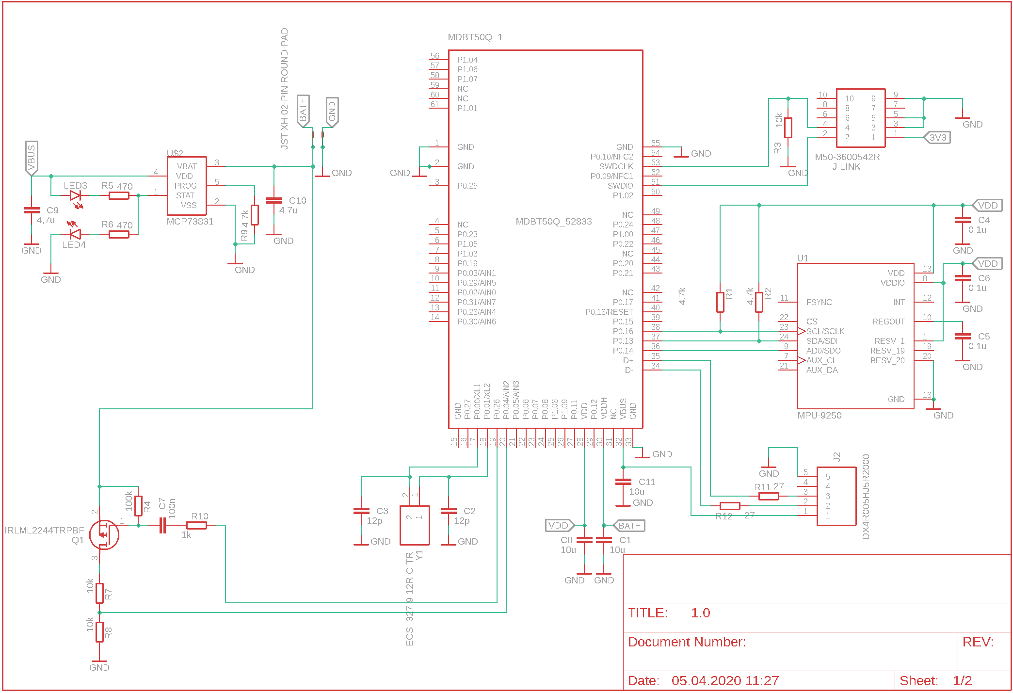

ich versuche eine kleine Schaltung auf Basis eines nRF52833 zu
entwickeln. Ich würde mich sehr über Rückmeldungen zur Schaltung (s.
Anhang) freuen.
Das Board enthält im Wesentlichen:
- ein Board mit nRF52833, Antenne und Quarz
(https://www.raytac.com/product/ins.php?index_id=95)
- Sensor MPU9250
- Ladeschaltung für einen LiPo Akku
- J Link Schnittstelle zum Übertragen der Firmware
Drei Fragen habe ich bereits:

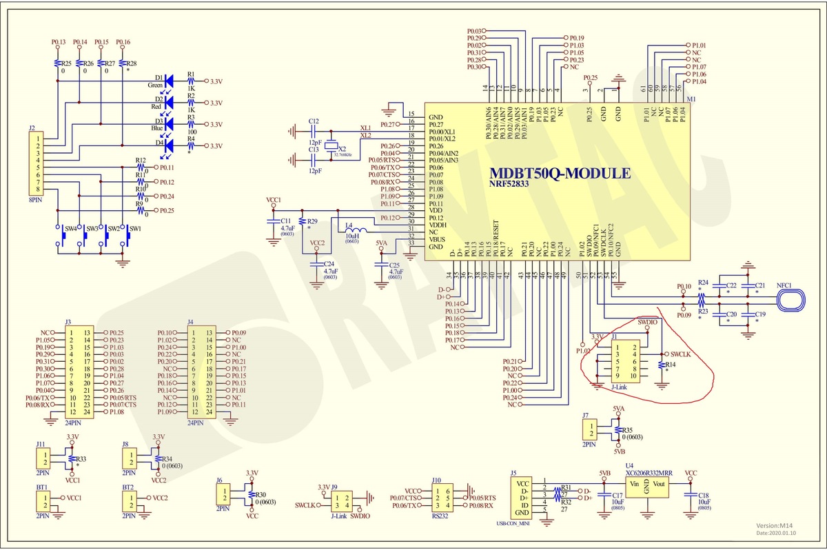

1.: Wofür ist der Widerstand R3 (oben rechts)? Ich habe mir das von
einem Demo Board (https://www.raytac.com/product/ins.php?index_id=97)
abgeguckt, verstehe aber nicht wofür der da ist.
2.: Gibt es bei Mouser eine JST PH 2 Pin Buchse inkl. libary für die
normalen, kleinen LiPo Akkus? Komischerweise finde ich da nix. Mouser,
da ich die restlichen Artikel bereits von dort ordern kann.
3.: Wie kann mit dem MCP7381 ein UVLO realisiert werden? Im Datenblatt
steht, dass der IC aufhört zu laden, sobald der Threshold erreicht ist
bei ca. 3,5V.
3.1 Warum schon bei ca. 3,5V? LiPos können doch deutlich weiter
aufgeladen werden?
3.2 Wie kann ich es erreichen, dass die Schaltung ab einem gewissen
Threshold nicht weiter betrieben wird? So wie derzeit angeschlossen, ist
es doch egal was der MCP macht, die Batterie versorgt die Schaltung doch
trotzdem weiter...
Freundliche Grüße
Simon

von Stefan F. (Gast)
R3 sorgt dafür, dass die Clock Leitung nicht durch Radiowellen
angesteuert wird, während kein Programmieradapter angeschlossen ist.
Du kannst einen analogen Eingang des µC verwenden, um die Akkuspannung
zu messen. Der µC soll sich schlafen legen, wenn die Batterie leer ist.
Aber mache das so, dass der Spannungsteiler vor dem ADC die Batterie
nicht endlos leer zieht. Hier kann ein Transistor helfen, der den
Spannungsteiler nur kurzzeitig einschaltet.

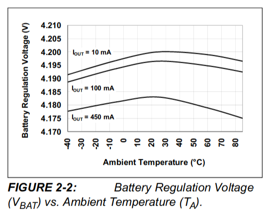

Figure 2-2 zeigt, wie hoch die Ladespannung geht. Die 3,5 V musst du
falsch verstanden haben. Für eine lange Lebensdauer des Akkus wäre
deutlich weniger als 4,2 V besser.

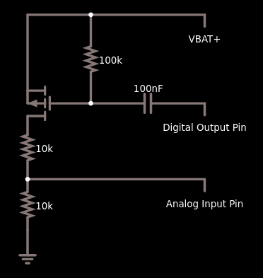

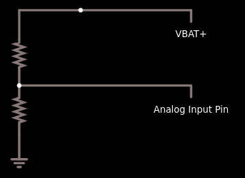

von Thom Lab (Gast)
Zu 3.2:
Du könntest die Spannung über einen Analog Pin einlesen, und wenn diese
zu tief ist, den Microcontroller in den DeepSleep mode legen, wo er
praktisch nichts mehr konsumiert.
Da du maximal 3.3 V messen kannst, musst du die Batterie Spannung
teilen. Ich hab das mal für ein Arduino wie im angehängten Bild gelöst.

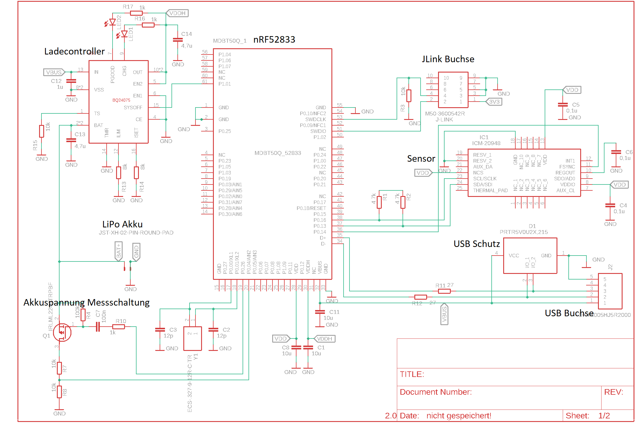

von Stephan (Gast)
R1/R2 wollen keine Serienterminierer sein, sondern PullUps (wenn die
Leitung eine I2C ist), oder?
VG, Stephan
von Thom Lab (Gast)
Zur Erklärung:
Bei einem Wechsel von 0-5V oder 5-0V lässt der Kondensator die
Transienten durch. D.h. Bei einem Wechsel von 5V zu 0V entlädt sich der
Kondensator was die Drain-Source Strecke des Mosfet für einen kurzen
Moment leitend macht. In diesem Moment fliesst ein Strom über die beiden
Widerstände und bildet einen Spannungsteiler. Diese Spannung kann dann
gemessen werden (max. VBAT / 2).
Du solltest achten, dass der Mosfet ziemlich wenig Strom durchlässt,
wenn er im Off-State ist (low Drain-Source leakage current), da
ansonsten ein konstanter Stromverbrauch da ist (was du ja vermeiden
möchtest).
Möglicher Code zum auslesen (Pseudocode):
enable_adc_peripheral()
digitalWrite(digital_pin, HIGH);
delay(5); //5ms
digitalWrite(digital_pin, LOW);
int adc_value = analogRead(analog_ping);
von Thom Lab (Gast)
> VG, Stephan
Sehe ich auch so
von Thom Lab (Gast)
Thom Lab schrieb:
> Zu 3.2:
Zwischen digital Pin und Kondensator kannst du evtl. noch einen
Widerstand hängen, welcher dir den Lade- / Entladestrom begrenzt.

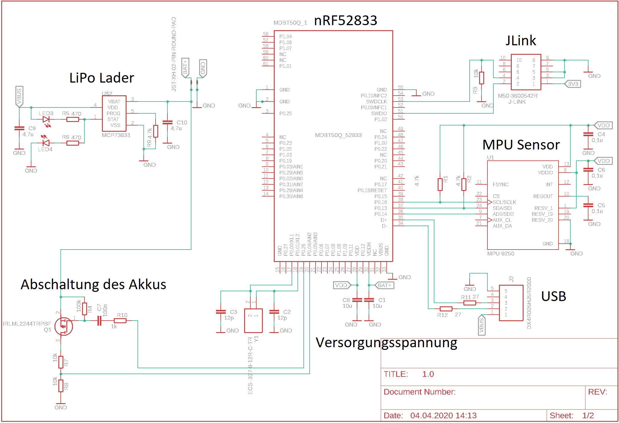

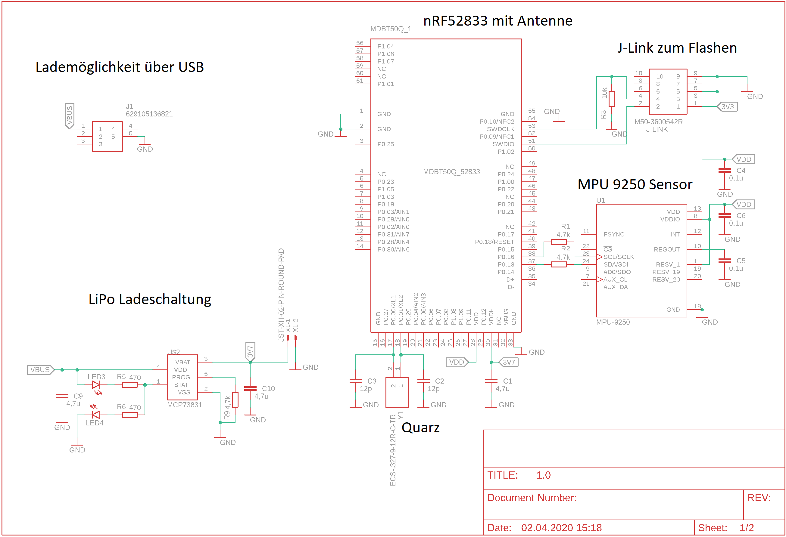

von Simon K. (simon1516)
danke für eure Antworten.
Zwei Rückfragen:
1.: Würde es auch so gehen(s.Anhang)? Widerstände jeweils 1m. Oder würde
der Widerstand dann zu hoch sein im Vergleich zum Eingangswiderstand des
Controllers und in der Folge eine Parallelverschaltung bezwecken? Den
Nachteil "dauerhaften" Stromes finde ich in den Dimensionen
vernachlässigbar. Vorteil wäre halt, dass ich mit deutlich weniger
Bauteilen auskomme.
2.: Kann mir mal bitte jemand die Werte "UVLO Start Threshold" und "UVLO
Start Threshold" erklären?
Seite 3
https://www.sparkfun.com/datasheets/Prototyping/Batteries/MCP73831T.pdf
Den Threshold an sich und die Hysterese verstehe ich. Aber warum diese
3,5V ??
Gruß Simon
Schau mal ins Datenblatt, welche Quell-Impedanz der ADC benötigt. Da
gibt es meist ein Maximum im Bereich zwischen 10k und 100k Ohm.
2MΩ würde bei 3V immerhin noch 3µA sein. Ein bisschen viel als
Dauerlast, oder?
Dauerlast, oder?
Simon K. schrieb:
> Aber warum diese 3,5V ??
Das ist vermutlich die Eingangsspannung, unterhalb der dieser Chip gar
nicht arbeitet, um Fehlfunktion zu vermeiden.
"An internal UVLO circuit monitors the input voltage andkeeps  the
charger  in  Shutdown  mode  until  the  inputsupply  rises  above  the
UVLO  threshold.  "
https://infocenter.nordicsemi.com/pdf/nRF52833_OPS_v0.7.pdf
S. 377. Max 800kOhm, wenn ich richtig gucke.
> Dauerlast, oder?
Hast Recht.
> UVLO  threshold.  "
Danke!
Werde es dann wohl so machen, wie Thom Lab es vorschlug. Die Bauteile
sind ja soweit klar, bis auf den Mosfet. Was haltet ihr von diesem hier?
https://www.mouser.de/datasheet/2/308/NTK3134N-D-278530.pdf
Der braucht "nur" 0,5uA dauerhaft. Entwerfe sowas allerdings zum ersten
Mal und weiß nicht, ob´s da vielleicht Mosfets gibt die besser geeignet
wären. Wenn ihr hier einen anderen empfehlen würdet, würde ich mich über
ein Beispiel von Mouser.de sehr freuen.
Was haltet ihr vom Rest der Schaltung? Sieht noch jemand irgendwo große
Schwierigkeiten?
Danke und Gruß
Simon
von Thom Lab (Gast)
> Dauerlast, oder?
Genau. Der Strom welcher in den ADC fliesst ist plötzlich nicht mehr
vernachlässigbar, d.h. es fliesst nicht mehr der Grossteil des Stromes
durch deinen Spannungsteiler, sondern auch in den MCU. Das hat zur
Folge, dass dein Spannungsteiler nicht mehr die Spannung in 1/2 - 1/2
teilt, sondern irgendwie (d.h. für dich nicht so schnell
nachvollziehbar).
Simon K. schrieb:
> Noch eine Frage an Tom Lab: Das, was du da aufgezeichnet hast - gibt es
> sowas nicht schon in Form irgendeiner "Fertiglösung" als IC? Sowas
> brauch doch jeder Depp :-)
Hab ich noch nie gesehen (kann aber schon sein). Das sind 5-6 Bauteile -
mir wäre es der Aufwand nicht wert, nach einem fertigen Bauteil zu
suchen.
von Thom Lab (Gast)
Nein, der würde nicht gehen. Du brauchst einen P-Channel Mosfet.
https://www.mouser.ch/ProductDetail/Infineon-IR/IRLML2244TRPBF?qs=%2Fha2pyFadugffug%252Bfn14nfEd6UGgSZ9E%252Bm5DXVRZmZc%3D
Den könntest du z.B. nehmen. Der Leakage Current von 1uA wird in
Realität kleiner sein, da du nur maximal -4.2V als V_DS hast (und nicht
wie im Datenblatt 16V)
von Thom Lab (Gast)
Gibt aber sicherlich auch noch sparsamere.. Allerdings fehlt auf mouser
und co. die Möglichkeit nach dem Leakage current zu filtern, was die
Suche erschwert

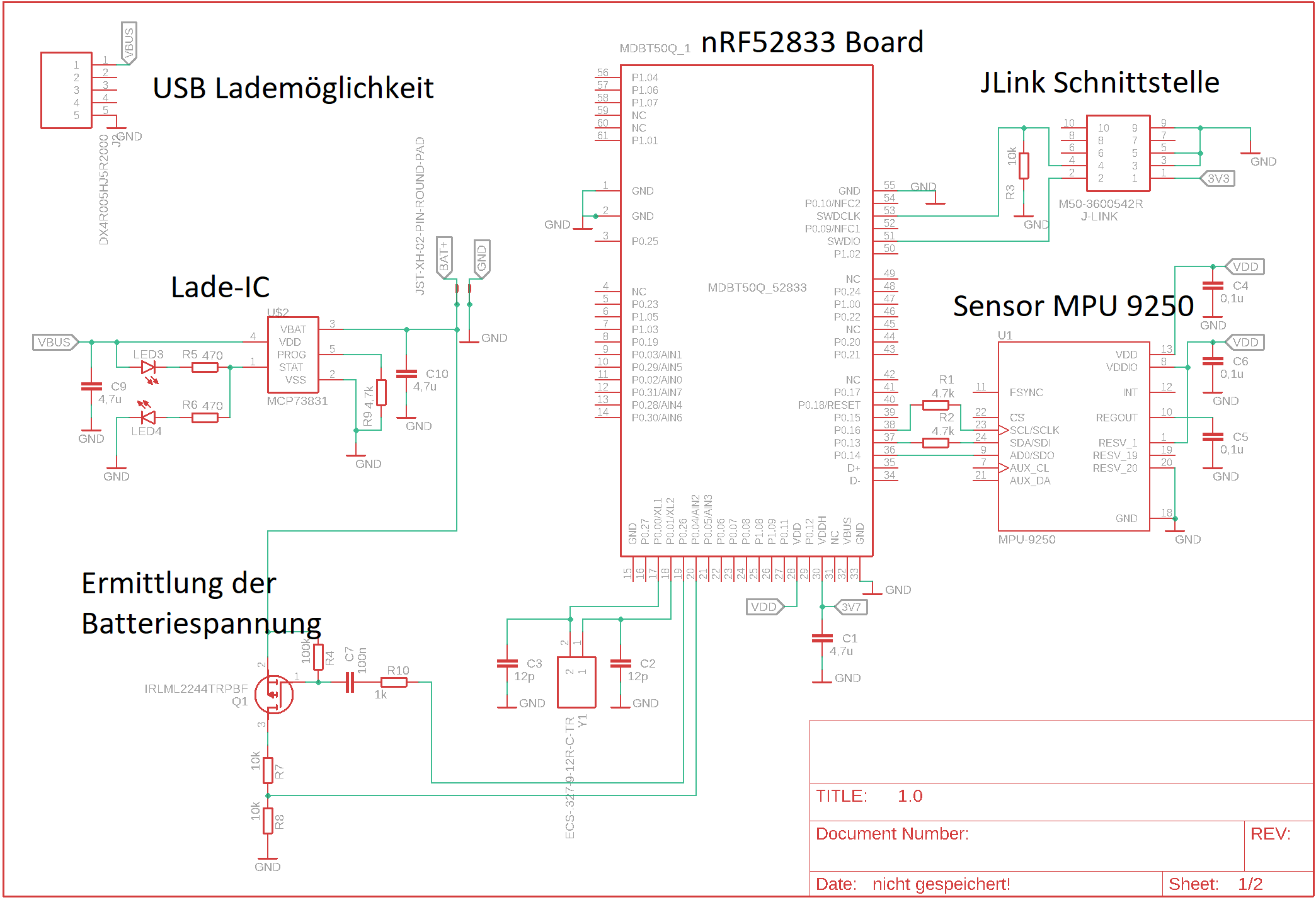

ich habe jetzt eure Vorschläge umgesetzt und den aktualisierten
Schaltplan nochmal in den Anhang gepackt :-)
Ich bin mir ehrlich gesagt noch unsicher, ob der nRF52833 aus dem Sleep
Modus mit einer analogen Spannung herauskommt. Selbst wenn die ADC noch
aktiv sind - es müsste ja noch Code abgearbeitet werden. Eine Art
Interrupt, abhängig von der Batteriespannung...geht das? Hier mal das
Datenblatt.
Wenn nicht, müsste ich wohl einen OP + Ref Spannung zusätzlich im
Schaltplan versehen, sodass ich als Interrupt einen digitalen IO
schalte. Das geht zumindest.
Was meint ihr?
von Thom Lab (Gast)
Über Analog kannst du so keinen Interrupt machen. Du musst für eine
Messung den Digital Pin kurz auf high und dann wieder auf low setzen,
das geht nur wenn der wach ist.
Ich würde einen Timer setzen und z.B. alle Stunde eine Messung machen.
(D.h. sleep und aufwachen mit timer interrupt)
von Thom Lab (Gast)
Und die zwei Widerstände beim I2C müssen nicht in Serie, sondern als
PullUp geschaltet werden.
https://de.i2c-bus.org/intro/das-typische-i2c-bus-setup/
Hi ThombLab,
Stimmt, das hab ich wohl übersehen - danke!
Wann schaltet man LiPos üblicherweise ab? Ich würde es bei ca. 3,5V
machen, da ab diesem Zeitpunkt nur noch 20% Restkapazität vorhanden sind
(Quelle: https://www.heli-planet.com/images/Restkapa_Lipo.gif)
Weiterhin habe ich den USB (D-, D+) angeschlossen. Hielt ich zuvor für
nicht nötig, eröffnet mir aber zukümnftig die Möglichkeit des Flashens,
sofern ein Bootloader eingespielt wurde.
Was hälst du von Konzept der Stromversorgung?
Im nRF Datenblatt steht
(https://infocenter.nordicsemi.com/pdf/nRF52833_OPS_v0.7.pdf, p. 58):
The system enters High Voltage mode when the supply voltage is only
connected to the VDDH pin and theVDD pin is not connected to any voltage
supply. For the supply voltage range to connect to the VDDH pin,see
parameter VDDH.
Der entsprechende Parameter (p. 77): 2,5V - 5,5V
Somit kann ich mit dem LiPo diesen Betrieb an VDDH sicherstellen.
VDD wiederum kann justiert werden. Da ich es vorhabe, die Lipo bei 3,5V
an VDDH abzuschalten, sollte es möglich sein, an VDD zu jedem Zeitpunkt
3,3V bereitzustellen (VDD = VDDH - LDO).
Das ist auch wichtig, denn mit den 3,3V versorge ich schließlich andere
Peripherie, wie z.B. den MPU 9250 Sensor.
Danke und Gruß
Simon
von Thom Lab (Gast)
Ich weiss nicht, welches Modul du verwenden wirst. Um möglichst
effizient zu sein, solltest du während den Schlafphasen (wo wenig Strom
konsumiert wird) den LDO verwenden, und sobald du Aktiv bist, d.h.
Sensoren laufen usw. den DC/DC verwenden. Der DC/DC braucht aber meines
Wissens eine Beschaltung (unter anderem Induktivität als
Energiezwischenspeicher). Ich weiss nicht, ob die in deinem Modul
vorhanden ist.
Zudem weiss ich nicht, wieviel Strom über VDD (REGOUT0) raus gehen kann,
d.h. ob genügend Strom zur Verfügung steht, um all deine Module zu
versorgen
Für den USB:
- Ich weiss nicht ob es evtl nötig ist, dass VBUS auch am MCU bei VBUS
verbunden ist (musst du im Datenblatt genauer leseb, Seite 64 steht
etwas, habs aber nicht ganz gelesen)
- Du solltest den USB Anschluss schützen, schau dir dafür den Schaltplan
des nRF52833 DK an (findest du auf der Nordic Homepage, dort Seite 6
"nRF USB Connector") - aber auch hier die Frage: was ist bereits auf dem
Modul drauf?
Allgemeine Frage: Wieso verwendet ihr den nRF52833? Aus meiner Sicht ist
der einzige Vorteil gegenüber dem nRF52832, dass er USB hat (hat aber
der nRF52840 auch). Für den nRF52832 und 52840 gibt es dafür haufenweise
Module (welche auch ohne Lötstellen unter dem Modul gut lötbar sind),
z.B.
https://www.mouser.ch/ProductDetail/Seeed-Studio/113990556?qs=sGAEpiMZZMu3sxpa5v1qrs9COzx3hFsMJD0TMklu0ls%3D
oder diejenigen von Fanstel (gut, da hats auch Pins unter dem Modul,
aber Fanstel behält dafür die Modul-Grösse und Pinbelegung unter
verschiedenen Modulen gleich, d.h. man kann einfach z.B. vom nRF52840
zum nRF5340 wechseln). Dann gäbe es da noch den neuen nRF5340, welcher
auf der M33 Architektur basiert und mit TrustZone und erweiterten
Security-Features kommt - falls ihr dafür eine Verwendung hättet.
Hallo Thom Lab,
zunächst danke, dass du so detailiert in die Thematik eingestiegen bist.
> vorhanden ist.
Dazu steht in der Beschreibung des Moduls:
32MHz crystal and R F (VDD) DC/DC inductor (Reg1) are already inside the
module.
Also ja, ist vorhanden. Wie die Umschaltung geschieht, steht im
Datenblatt des nRF beschrieben :-)
> versorgen
Ich hab im nRF Datenblatt irgendwie nix dazu gefunden...bekomme ich aber
noch raus, mach mir da keine Gedanken, da lediglich der Sensor versorgt
werden muss, I < 10mA.
auf jedenfall, hab ich nachgezogen!
> Modul drauf?
Der Hersteller stellt für das Board eine Referenzschaltung zur
Verfügung, sodass man weiß, wie das Board anzuschließen ist:
Kap. 8.1
https://www.raytac.com/download/index.php?index_id=46
Den USB habe ich daher, wie dort aufgeführt, angeschlossen.

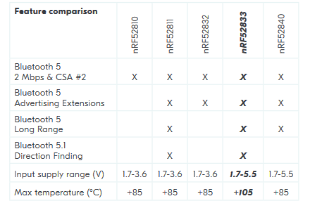

Zur Frage, warum gerade der nRF52833:
1.: Eingangsspannungsbereich 1,7-5,5V. Bedeutet, ich kann den Chip ohne
zusätzliche Bauteile direkt mit einer LiPo betreiben. nRF53832 und viele
Andere haben einen Eingangsspannungsbreich bis 3,6V, d.h. ich kann diese
nicht direkt hinter dem MCP7381 anschließen, sondern benötige zusätzlich
nochmal einen DC/DC o.ä. Den großen Eingangsspannungsbereich bietet
ansonsten nur der nRF52840.
2.: Habe dir mal einen Vergleich der nRF´s im Anhang zur Verfügung
gestellt. Der nRF52833 kann einfach am meisten. Ob ich jetzt zwingend
alle dieser Bluetooth Features benötige sei mal dahingestellt, aber ich
fand einfach, dass es das beste Produkt war. Auch am teuersten, aber das
ist erstmal egal.
Du hast Recht, es gibt an nRF52833 Boards nicht gerade eine große
Auswahl...weil Bluetooth 5.1 ja auch noch relativ neu ist.
Zu dem Board was du verlinkt hast. Das ist leider etwas größer (18 mm x
14 mm x 1.6 mm im Gegensatz zu 15.5mm x 10.5mm x 2.0 mm) und deutlich
teurer (13€ im Gegensatz zu 7€). Besser lötbar ist es natürlich. Ich
muss eh mal sehen, wie ich das BGA Board gelötet bekomme...Gibts Leute
oder Firmen, die sowas in kleiner Stückzahl für überschaubares Geld
anbieten?
Also ich denke jedes Board hat Vor -und Nachteile. Ich finde das
verwendete Board in Summe - außer das es schwierig zu löten sein wird -
gut.
Im Anhang sende ich nochmal den aktualisierten Schaltplan. Ich würde
diesen im nächsten Schritt mal versuchen zu Layouten...Kennst du dich
damit auch aus ? :-)
Danke und Gruß
Simon
von Adib (Gast)
1) du solltest den MPU9250 nicht mehr benutzen (NRFN)
   als Austausch wäre der ICM80948- der benötigt noch eine separate
Spannung mehr oder
   der ICM20602 und wenn du den Magnet Sensor brauchst den AKM09970 oder
so
2) denk mal über einen Ladecontroller nach mit Batterieabschaltung bei
low Voltage
   "battery charger with power path"
   ähnlich wie bq2407x
3) wenn du noch die JTAG Buchse wegrationalisieren willst (Bauhöhe),
   gibt es noch fertige Nadeladapter Tag-Connect 2050 IDC
   Nordic Semi benutzen die auch auf ihren Designs.
   Da gibt es Layouts mit 10pol oder 6pol.
HTH, Adib.
von Thom Lab (Gast)
> gestellt.
Am meisten kann der nRF5340, aber wenn du kein TrustZone brauchst, würde
ich auch auf einen kleineren gehen. Den nRF52820 ist der neue kleine
Bruder vom nRF52833 - selber Spannungsbereich, etwas kleinerer Speicher
und ohne PWM, I2S and PDM dafür gut von Hand lötbar - ohne Modul
Stimmt, das war mir gar nicht aufgefallen. Du kannst auch den LSM9DS1
von STM nehmen, der hat auch accel + gyro + mag.
Zum Löten sollte BGA mit einer Heizplatte und einer Heissluft-Lötstation
machbar sein, geht aber besser wenn du einen Dampfphasen- oder
Reflow-Ofen hast.
Es gibt Firmen welche solche Lötservices anbieten, kenn ich aber nicht
da ich Zugang zu einer Dampfphasen-Ofen habe.

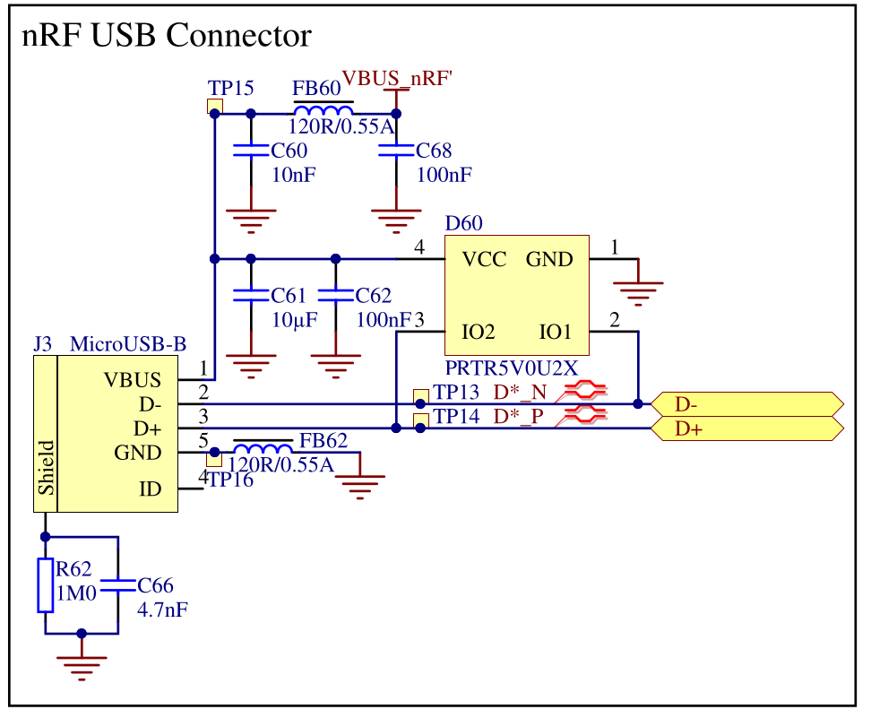

Ich empfehle dir wärmstens eine Schutzschaltung am USB hinzuzufügen,
siehe angehängtes Bild vom nRF DK (ich denke nicht dass im Modul schon
sowas vorhanden ist.)
Weiter sehe ich den Zweck von LED4 nicht. Ich denke die sollte nicht da
sein (gemäss Typical Application im MCP73831 Datasheet)
Der Rest sieht für mich gut aus (JTAG habe ich nicht überprüft).
Beim Layouten denke ich dass zwei Lagen genügen sollten. Aufpassen
solltest du vorallem bei der Keep-Out area für dein Modul (siehe
Datenblatt)
könntet ihr mir sagen, was NRFN heißt?
> low Voltage
>    ähnlich wie bq2407x
Ich habe mir gerade das Datenblatt zu dem "bq2407x" angesehen. Ich sehe
ehrlich gesagt keine Vorteile gegenüber dem derzeit verbauten MCP7381.
Ich kenne mich aber so gut auch noch nicht aus und lasse mich gerne
belehren :-)
Danke für den Tip, das macht auf jedenfall Sinn. Werde ich morgen
umdesignen.
Danke für den Vorschlag, gibts sogar bei Mouser. Allerdings ganz schön
teuer mit 5€ das Stück :-)
Ich habe nun beim Hersteller des Boards angefragt, ob da was an
Schutzmaßnahmen für den USB vorhanden ist. Die sind bei sowas recht
schnell, denke bekomme morgen eine Antwort. Sollte dies nicht der Fall
sein, überlege ich den USB nicht komplett zu verschalten, lediglich VUSB
geschützt durch eine Schottky zum laden des LiPo Akkus -fertig. Flashen
wäre demnach nur über JLink möglich, ist aber nicht so schlimm.
LED3 und LED4 geben den Zustand des Lipo Laders wieder:
- LED 3 leuchtet: LiPo lädt
- LED 4 leuchtet: Lipo fertig geladen
- keine LED leuchtet: Es ist keine Batterie angeschlossen bzw. Lipo
Lader im Shutdown Modus
Hier wurde das auch so gemacht:
https://www.electroschematics.com/3-7v-li-ion-battery-charger-circuit/
Aber ich denke das ist Jacke wie Hose. Man hätte es auch einfach gemäß
Datenblatt machen können, beides sollte funktionieren.
Ich melde mich dann morgen nochmal, sobald ich die Rückmeldung vom
Board-Hersteller bzgl. USB safety habe.
Danke und Gruß
Simon
von theadib@gmail.com (Gast)
NRFN - not recommended for new designs
Die Geschichte mit dem Powerpath controller begründet sich in der
sicheren Batterieabschaltung bei leerer Batterie.
Wird die Batterie unter einer bestimmten Spannung noch belastet,
entstehen die Aufblähungen.
Du solltest also zwingend irgendeine Unterspannungs-Abschaltung
implementieren.
Adib.
Danke für die Info.
ich glaube fast, es macht Sinn, so einen Ladecontroller (bq2407x) zu
versehen. Welchen würdest du empfehlen?
S. 3
http://www.ti.com/lit/ds/symlink/bq24078.pdf
ich tendiere zu dem "bq24075", da 4,2V (warum sind dort überhaupt
Spannungen > 4,2V aufgeführt? Ich dachte immer LiPos sollte man mit max.
4,2V laden) und 5,5V Vout (damit kann ich mein System versorgen).
Ich denke der Chip bringt Vorteile mit, ich muss mir keine Gedanken mehr
bzgl Stromentnahme machen und weiterhin benötige ich keinen Aufwand in
der Software, um die Abschaltung zu veranlassen. Ich denke vom
Hardwareaufwand/Bauteilgröße werde ich mit dem Chip und der Beschaltung
etwa ähnlich liegen wie jetzt (MCP + Hühnerfutter) auch.
Ich habe übrigens gerade eine Rückmeldung vom Hersteller des Boards
erhalten. Es ist, wie Thom Lab bereits richtig vermutete, keine
Sicherheitsfunktion mit on Board, sodass diese gemäß Nordic
Semiconductor Empfehlung nachgezogen werden sollte. Für mich bedeutet
dies, dass ich lediglich den VUSB mit einer Schottky absichere und die
Verschaltung von D+, D- etc entferne und damit auf die Möglichkeit des
Flashens über USB verzichte. Der Mehraufwand an Hardwarte auf der
Platine zum Schutze des USB ist mir das einfach nicht wert.
Ebenfalls umdesignen werde ich den Sensor, der ja nicht mehr für neue
Designs empfohlen wird - danke für den Hinweis.
Ich habe gerade das Gefühl, ich kann meinen ganzen Schaltplan in die
Tonne werfen :-/
Simon
von Thom Lab (Gast)
Simon K. schrieb:
> Ich denke vom
Die Möglichkeit zur Messung der Spannung würde ich lassen, dann weisst

Im Prinzip reicht dir der prtr5v0u2x oder ein USBLC6-4SC, das sind im
Prinzip einige Dioden in einem Gehäuse. Gibts schon ab SOT23-6, also
nicht wirklich grösser als eine normale Diode
Guten Abend,
anbei die neue Version der Schaltung.
Die Änderungen:
1.:
Erledigt. "PRTR5V0U2X" zum Schutz der USB Geräte versehen. Ich würde
dich bitten, nochmal die "Verkabelung" zu prüfen. Habe mich an das
Referenzschaltbild aus dem Datenblatt gehalten...so kompliziert war das
ja nicht :-) Den gabs sogar bei Mouser.
2.:
Erledigt. Habe nun den ICM-20948 verbaut. Das ist der Nachfolger des
MPU9250. Besonderheit hier ist, dass dieser normalerweise zwei
Spannungen benötigt, da die Datenleitungen mit 1,71-1,95V nur
eingeschränkt beschaltet werden können. Da der Sensor selbst allerdings
auch ab 1,71V lauffähig ist, werde ich VDD des nRF einfach auf 1,8V
konfigurieren. Somit habe ich eine Spannung, mit der ich Sensor und
Busleitungen versorgen kann. Da ich keine Peripherie verwende, die etwas
anderes als 1,8V benötigt, passt das auch.
3.:
BQ24075 als Ladecontroller. Angeschlossen gemäß Referenzschaltung.
Widerstände so dimensioniert, das maximaler Ladestrom 200mA (da ich
einen 200mAh LiPo verwenden möchte voraussichtlich). LED´s zur Status
Indikation. Der MCP7381 ist dadurch weggefallen. Jetzt habe ich eine
saubere Trennung zwischen Akku und nachgelagerter Schaltung. Den Teil
zur Messung der Akkuspannung habe ich auch gelassen. Das sehe ich - wie
du - als sinnvoll an, auch wenn ich noch nicht weiß ob ich es benötigen
werde :-)
Geplant ist noch: Die JLink Buchse zu entfernen, um Platz zu sparen.
Ich würde mich sehr freuen, wenn ihr weiter dabei seit und nochmal
drüberschauen könntet.
Also dann, gute Nacht.
Simon
von Stephan (Gast)
R1/2 sind nur verbunden aber nicht an VDD angeschlossen. Und 4k7 finde
ich zu hoch. Bei 1,8V bist Du eher <=1k, kommt aber auf die I2C Länge
und Speed an.
Vg Stephan
von Stephan (Gast)
Und statt dieser seltsamen Akkumessspannung: schau Dir dich mal den
BQ27421 an. Klein, alles drin, perfekt dokumentiert, i2c.
Vg Stephan
von Thom Lab (Gast)
> BQ27421 an.
Den kannte ich noch nicht, aber sieht vernünftig aus - gibt dir auch
direkt eine VDD von 1.8V (zwar über LDO, aber allzuviel Verlust hast du
ja trotzdem nicht, da ich sowieso annehme dass der MCU ein Grossteil der
Zeit schläft).
Die USB-Verschaltung sieht für mich korrekt aus (ich kenn aber deine
USB-BUchse nicht, hoffe also dass D- und D+ am richtigen Ort sind). Den
Rest habe ich heute keine Zeit mehr um ihn anzuschauen.
Weiter solltest du alle Pins die du nicht benutzt entweder gemäss
Datasheet auf VCC oder GND legen - oder wenn nichts steht ein Not
Connected (NC) Flag setzen, damit der DRC keine Fehler wirft.
von Alex J. (mjoelnir)
Ich vermute mal auch der nRF52 braucht fürs SWD-Interface eine
Reset-Leitung. Die müsste dann auch an den 10pin connector (oder
testpads o.ä.) ran.
Hi Stephan,
danke für den Vorschlag.
Ich finde den IC allerdings echt kompliziert. Der kann viel mehr als
das, was ich brauche - noch dazu schwer bis gar nicht lötbar.
Ich bin aber grundsätzlich bei dir, dass ein fertiger IC sicherlich
sinnvoller ist als eine "selbstgebastelte" Messschaltung.
Daher die Frage: Gibt es zu dem genannten Chip eine Alternative? I2C,
Ladungszähler, Interrupts, Temperatursensor, … all das brauche ich
nicht.  Die Information des Akkustandes in % würde mir völlig
ausreichen. Sprich, ein IC mit wenigen Anschlüssen, zwei Pins für die
Batterie und ein Pin als Information des Akkustandes in %, fertig.
Simon
ich habe den Schaltplan nochmal überarbeitet (s. Anhang):
1.: Lade-IC und Battery Gauge ersetzt. Ich verwende nun folgende
Kombination:
S. 16
https://www.mouser.de/datasheet/2/609/29411f-1270273.pdf
Der dort beschriebene Aufbau ist recht übersichtlich und für mich völlig
ausreichend. Die Beschreibungen der IC´s sind für mich auch gut zu
lesen. Und das beste, beide gibts bei Mouser und sind einigermaßen
lötbar.
Eine Verständnisfrage: Der IC für den Akkustand würde ja die ganze Zeit
im Shutdown sein. Liege ich richtig in der Annahme, das der nRF trotzdem
die ganze Zeit weiter VDDH erhält? Es ist ja sozusagen nicht die
Spannung weggeschaltet, sondern lediglich der ganze "Zählmechanismus".
nRF wacht also auf und schaltet den IC, sodass dieser anfängt
mitzuzählen, was an Strom verbraucht wird. Bitte um Info, wenn ich
falsch liege.
2.:
> und Speed an.
erledigt. PullUps für den I2C nun 1kOhm.
3.:
ich habe mich aus den oben genannten Gründen für den "LTC2941-1"
entschieden.
Was noch aussteht:
Mache ich, wenn ich keine großen Änderungen mehr vornehmen muss. Im
Moment kommen noch zu viele Verbesserungsvorschläge :-)
> testpads o.ä.) ran.
Kannst du mir genauer sagen, was noch fehlt? Ich habe die JLink Buchse
so verschaltet, wie der Hersteller des Boards das auch auf seinem
Entwicklerboard gemacht hat (s. Anhang, rot umkreist)
Danke und Gruß an alle
Simon
von Stephan (Gast)
> im Shutdown sein.
Warum genau? Würdest Du dann CC/!AL im Gauge so programmieren wollen?
(R6 kann auch 10k -wie alle Pullups (ausser I2C), wenn der PORTPIN keine
internen Pullups kann.)
Ansonsten ist eigentlich der ‚übliche‘ Weg, das die Gauge IMMER im
Akkuzweig hängen und (so macht es z.B. der o.g. BQ27421) selbstständig
seine Schlafmodi verwaltet. Der Sinn dahinter ist, dass der Gauge auch
die Selbstentladung des Akku und einen Ladevorgang (auch unvollständige)
vermisst.
Sei trotzdem nicht enttäuscht, wenn SoC nicht genau passt;)
VG Stephan
von Thom Lab (Gast)
Sieht gut aus, einige Kleinigkeiten die ich ändern würde:
-2k2 Pull-Ups am LTC2941-1 anstatt 2k da besser erhältlich (oder 1k).
Auf folgendem Link findest du eine "Anleitung" wie du den Wert
berechnest https://www.ti.com/lit/an/slva689/slva689.pdf. Ich würde bei
beiden IC 2k2 nehmen (dann hast du zusammen, da parallel schaltung,
1k1).
-Weiter würde ich C10 durch einen 0.1uF ersetzen (wie auch im
Datasheet).
-Allgemein bin ich der Meinung, dass du als Abblock-Kondensatoren für
Vdd, Vddh, .... je 2 Kondensatoren a 0.1uF und 1uF nehmen solltest (oder
0.1uF und 10uF).
https://learn.sparkfun.com/tutorials/capacitors/all#application-examples
, Kapitel "decoupling capacitors". Der 0.1uF ist da, um Hochfrequente
Transienten zu filtern, der 1uF für die Niederfrequenten (siehe
Tiefpassfilter). Im angefügten Referenz-Schaltkreis vom nRF52833 siehst
du, dass sogar 3 verschiedene Werte (an verschiedenn Vdd Pins) genutzt
werden (halte ich aber für übertrieben)
-Braucht dein Gerät einen Überspannungsschutz, respektive einen Reversed
Polarity Schutz (einmal am Input, wo später der USB sitzt, einmal am
Output wo der Akku ist, falls einer den Akku falsch anklemmt)?
S. 9
Ich würde den "CC/!AL" so konfigurieren, dass ein digitaler I/O vom uC
die Information "Charging Complete" mitteilen kann.
Aber was hat das mit dem "Shutdown" Mode zutun? Mir geht es nur darum,
dass ich nicht dauerhaft die 70uA im normal supply Mode verbrauche
sondern nach Möglichkeit (immer wenn der uC schläft) lediglich 1uA im
Shutdown Mode.
Okay, das ist eine hilfreiche Information. Dann muss ich mich ja um gar
nichts mehr kümmern. Wo steht denn, wann ich im normal Mode und wann im
Shutdown Mode operiere?
Simon
von Stephan (Gast)
Simon K. schrieb:
> Wo steht denn, wann ich im normal Mode und wann im Shutdown Mode
> operiere?
Hi Simon,
Du bist der neue Experte für die Linear Gauge;) ich kenne die leider
nicht.
> Mir geht es nur darum, dass ich nicht dauerhaft die 70uA
Verstehe ich. Aber welche Selbstentladungsrate hat ein LiPoly?
1-2%/Monat? Rechne das doch mal spassenshalber für Deinen 300mAh LiPo
aus...
Das ganze Stromsparpaket ist Feintuning in Deiner FW...
Vg Stephan
> aus...
OK, macht Sinn.
> 0.1uF und 10uF).
Redest du hier von jedem einzelnen IC, der mit VDDH und VDD versorgt
wird? Oder lediglich den Anschluss am nRF Board?
Bei dem nRF Board habe ich mich (Kap 8.1
https://www.raytac.com/download/index.php?index_id=46) wie auch bei
sämtlichen anderen IC´s an die Referenzschalterbilder der Datenblätter
gehalten.
Was ist nun richtig? Was macht man in der Praxis?
Viele Grüße
Simon
Noch eine Rückfrage: In meinem letzten Schaltplan sieht man die JLink
Buchse, die u.A. einen 3V3 Pin hat. Diese Spannung wird vom Programmer
(nRF52833 DK Board) zur Verfügung gestellt. Diese 3V3 sind aber nirgends
angeschlossen. Bekomme ich so das Board überhaupt von extern gepowert?
Auf dem demo Board von Raytac ist das aber auch so gemacht. Hier mal
deren Schematic:

Simon K. schrieb:
> Diese 3V3 sind aber nirgends angeschlossen.
Auf dem Raytac Board ist aber doch VCC und 3V3 verbunden, WENN J6
gesteckt ODER R30 bestückt....
Stephan schrieb:
Stimmt, hab ich übersehen. Die Spannungsversorgung über JLink kann ich
aber optional auch weglassen oder? Kann ich das Board beim Flashen
einfach über den Akku versorgen? Könnte ich ein Problem mit zu hohen
Pegeln vom JLink bekommen?
3V3 kann ich nicht verbinden, da der Plan war, VDDH < 4,2V (Batterie)
und VDD = 1,8V (Sensor + I2C) einzustellen.
anbei eine neue Version der Schaltung. Folgende Dinge habe ich
verbessert:
1.:
Es hört sich so an, als wolltest du zwei zusätzliche PullUps (neben
denen, die schon vorhanden sind) versehen. Mein Verständnis ist, dass
der Bus lediglich zwei PullUps benötigt. SDA und SCL ist komplett
verbunden. Ich habe mich nun aufgrund der Versorgungsspannung von 1,8V
für 1,2k PullUps entschieden.
2.:
> Datasheet).
korrekt, erledigt.
3.:
> 0.1uF und 10uF).
Nehms mir nicht übel, aber ich werde die Auswahl an Kondensatoren so
belassen, wie es derzeit ist, gemäß Vorgabe aus den unterschiedlichen
Datenblättern. Wahrscheinlich führen hier aber viele Wege nach Rom.
4.:
Nein. Der Akku ist fest verbaut. Der Micro USB kann lediglich in einer
Richtung eingesteckt werden. Es muss auch nicht berücksichtigt werden,
dass ein USB Ladegerät auf einmal mehr als 5V bereitstellt.
5.:
Thom Lab schrieb:
> Ja, 3.3V nicht verbinden sondern nur VTref/VTG welches für ein "Sensing"
> der Spannung da ist.
Habe den Pin nun mit VDD des uC beschaltet. Ich muss jetzt lediglich
darauf achten, dass der Programmer (nRF52833 DK Board) mit dem gleichen
Wert für VDD belegt ist. Das DK Board macht das leider nicht
automatisch, aber das ist halb so wild.
Ich hoffe, dass nun keine größeren Dinge mehr auffallen. Ich würde
nämlich dann mit dem PCB Layout beginnen und hoffe hierbei weiter auf
eure Unterstützung.
Viele Grüße
Simon
von Thom Lab (Gast)
Simon K. schrieb:
> oder wie ich das
> nRF52833 DK muss VDD vom DK auf die gewünschte Spannung, in meinem Fall
> 1,8V, angepasst werden.
Nein, auch auf dem nRF52833 DK gibt es den "VTG" Pin (Stiftleiste oben
rechts neben Power-Schalter, 3 Pin von oben).
Da hast du recht, sorry mein Fehler
Simon K. schrieb:
> Ich würde
> eure Unterstützung.
Die hast du.
Achte beim Layout darauf, dass die Masse-Flächen möglichst gross und
durchgehend verbunden sind (viele Vias). Du hast dann sozusagen einen
zusätzlichen Kondensator.

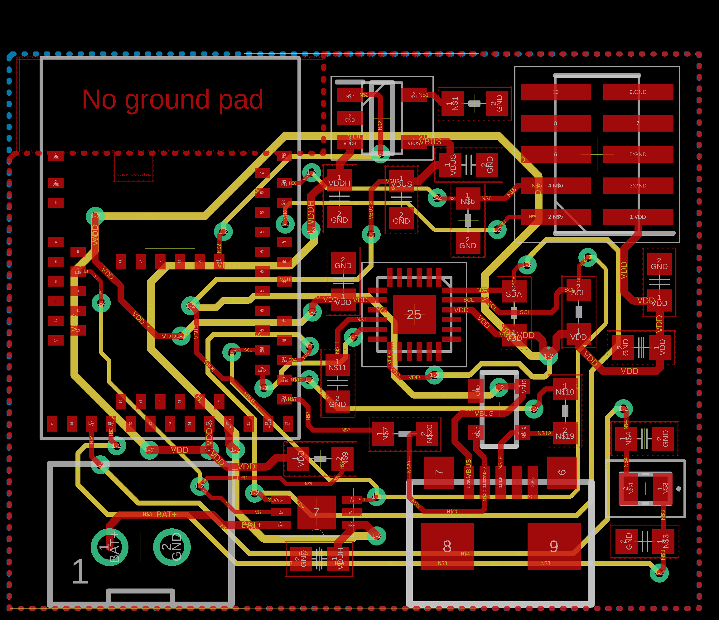

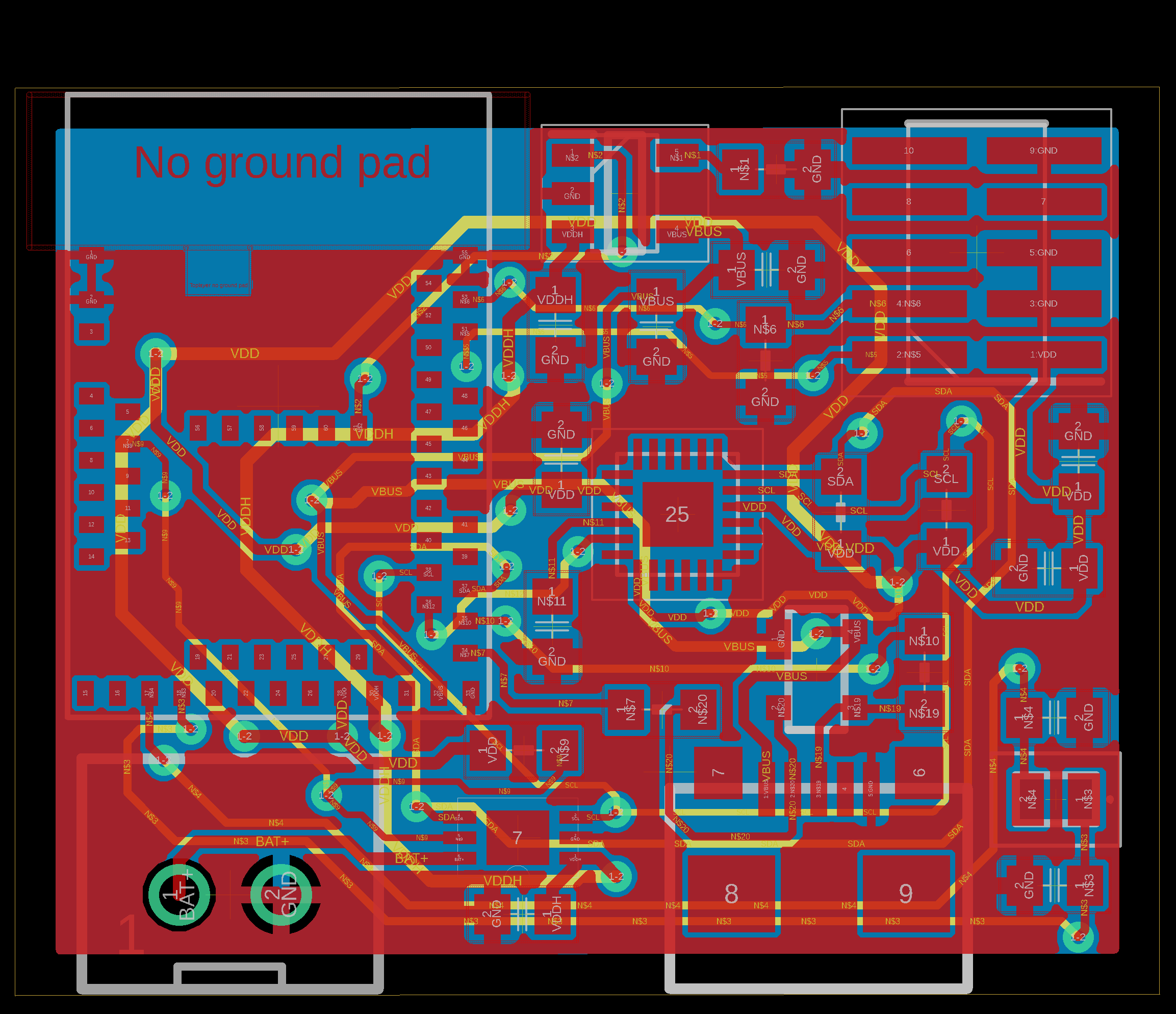

ich bin nun mit dem ersten Platinenlayout fertig:
-lediglich einseitig bestückt auf dem Top Layer. Ground unverbunden
gelassen und am Ende ein Polygon GND verwendet.
- Kondensatoren so nah wie möglich an die jeweiligen IC´s
- Versorgungsleitungen breiter als Signalleitungen
Was sagt ihr vom Prinzip her? Würdet ihr es komplett anders angehen oder
kann man es so machen? Ich weiß, dass vieles beim Platinenlayout auch
Geschmackssache ist :-)
Anbei sende ich euch zur besseren Nachvollziehbarkeit neben den Bildern
auch die .sch und .pcb Dateien für Eagle.
Freundliche Grüße
Simon
